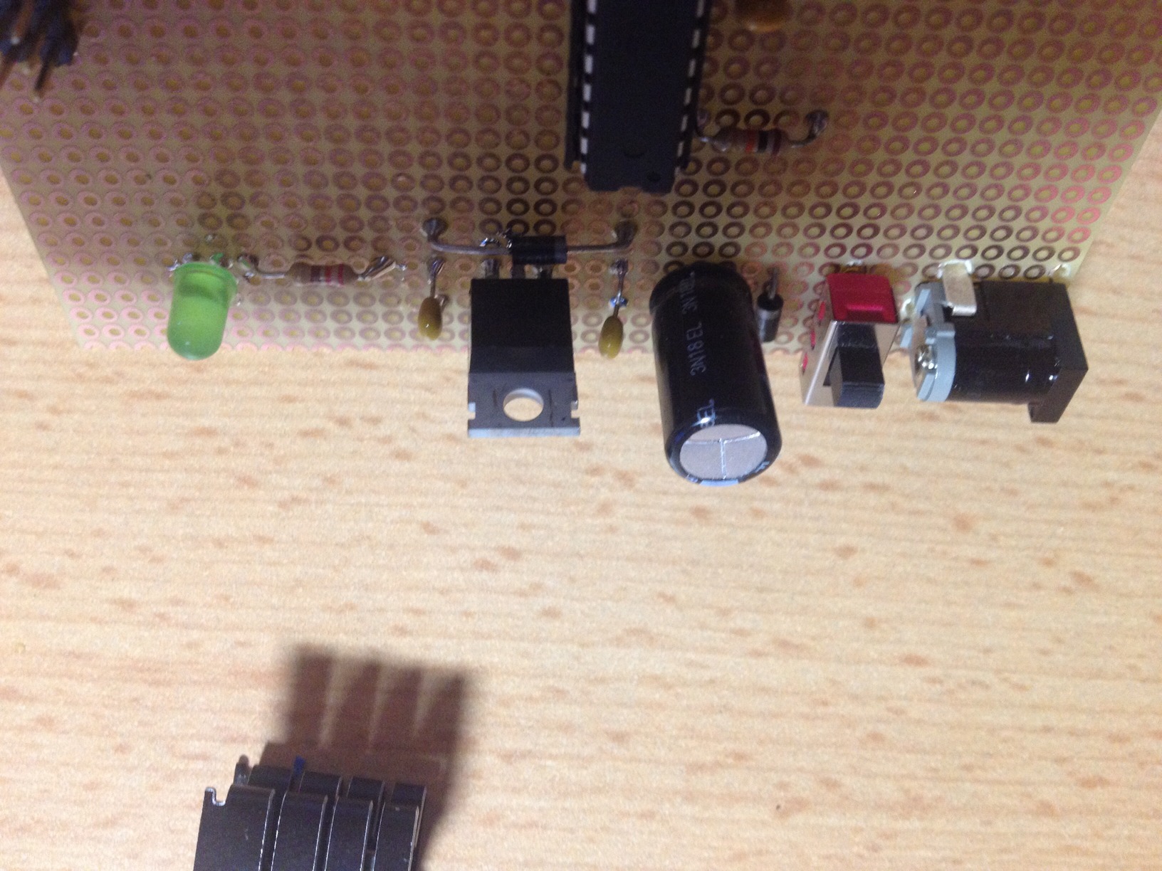

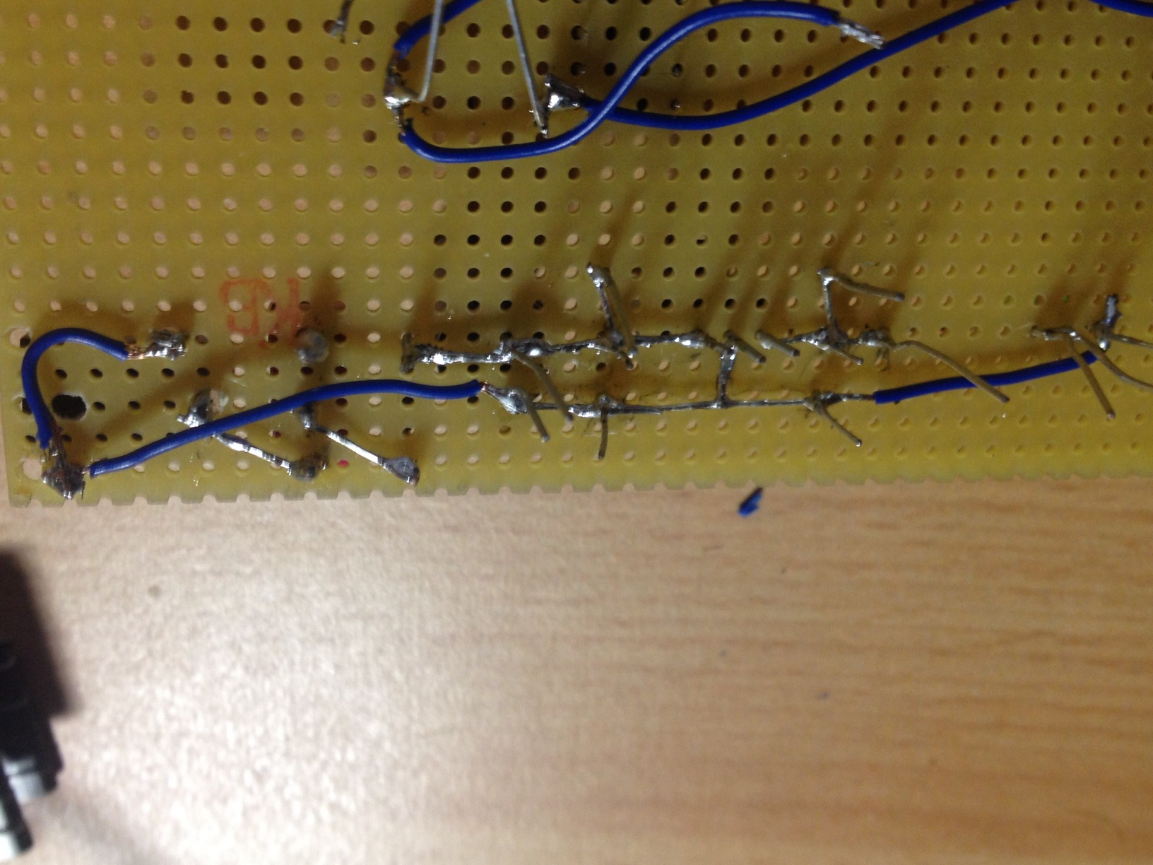

von Brutus (Gast)
Hier noch die Unterseite
von Thomas D. (thomasderbastler)
ups...tut weh..

von Rolf Magnus (Gast)
Denkst du wirklich, daß sich aus diesen Fotos jetzt jemand einen
Schaltplan bastelt, um nachzuvollziehen, wie das verschaltet ist?
PS: Ich würde vorschlagen, mal nen Seitenschneider zu kaufen, um die
Pins kürzen zu können. Und nächstes mal die Lochrasterplatte richtig rum
benutzen.

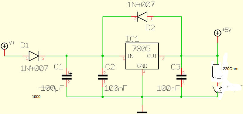

von Brutus (Gast)
Okay hier ist der Schaltplan.
Bin noch Anfänger. Bitte Rücksicht nehmen.
Danke
von F. F. (foldi)
Die Diode ist falsch rum eingebaut. Auf dem Schaltplan ist sie richtig,
in der Schaltung falsch herum.
Ich meine D2.
von npn (Gast)
> richtig,
> Ich meine D2.
Nee, das Foto steht nur Kopf.
Rechts ist der Spannungs-Eingang, links ist die LED. Und die Katode ist
am Eingang. Ist schon richtig so.

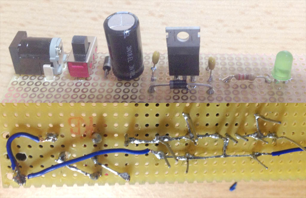

von Frank M. (frank_m35)
Nächstes mal bitte das Bild richtig rum und angepasst.
Löte alles noch mal raus und dreh die Lochrasterplatine um. Die
Lötpunkte müssen auf der Unterseite sein! Du hast alle Bauteile auf der
falschen Seite der Platine 'eingelötet'.
Als nächstes musst du alle Beinchen mit einem Seitenschneider abknipsen.
Zur Verdrahtung kannst du sogenannten Fädeldraht anstatt Zinnbrücken
verwenden.

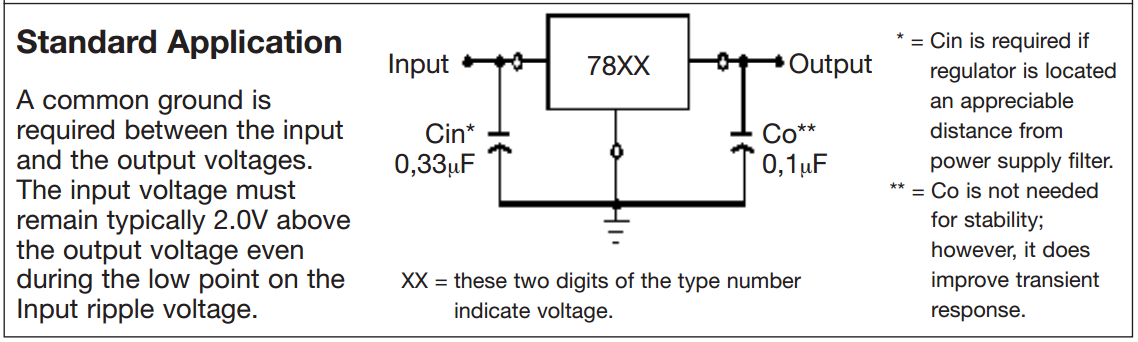

Die Beschaltung passt vorne und hinten nicht zum Datenblatt des 7805...
von npn (Gast)
Hinten schon, nur vorne sollten 220n ran. Laut deinem Bild 330n, aber in
einem (offenbar anderen) Datenblatt habe ich 220n stehen.
Aber das ist weit entfernt von "passt vorne und hinten nicht"...

Takao K. schrieb:
> Hast du nur einen 7805? Wozu die Diode?
Die Diode dient dazu den Kondensator am Ausgang zu entladen, sobald
keine Eingangsspannung mehr vorhanden ist. Verhindert dass ein Strom
zurück in den Regler fliesst, was diese ja bekanntlich nicht sonderlich
gerne haben.

von Karl H. (kbuchegg)
Dort steht: Wenn die Ausgangsspannung größer als 6V ist.
Das trifft auf einen 7805 nicht zu.
Auf der anderen Seite schadet die Diode auch nicht. Damit, dass der
Regler heiß wird, hat sie nichts zu tun.

Er will sagen, daß die Erklärung für die Diode an dieser Stelle steht.
Ich habe dir aus den 6 Zeilen mal den wichtigen Satz rausgesucht:
Application with high capacitance loads and an output voltage
greater than 6 volts need an external diode
Jetzt klar? :-)

Die Rückstromdiode braucht man nur, wenn am Eingang weitere Lasten mit
hohem Strombedarf hängen. Ich habe sie noch nie eingesetzt.

Ich verbau diese Diode grundsätzlich IMMER. Egal ob 7805 oder 7812...

von MaWin (Gast)
Brutus schrieb:
> Wenn ich mein Netzteil auf 6V stelle, leuchtet die LED nur sehr schwach.
> Warum ist das so? Es sollte doch nach dem Regler das selbe rauskommen.
> Egal ob 6V, 9V usw.
Die erste Frage kann ich dir nicht beantworten,
denn meiner Meinung nach sollte deine Schaltung funktionieren,
egal ob davor nur 100nF (der 1000uF ist nah genug dran) und ob eine
Rückstromdiode verbaut ist, und egal ob die Bauteile auf der nicht dafür
gedachten Seite der Platine verlötet wurden.
Aber ein ordentliches Datenblatt zum 7805 zeigt in Figure 28
http://www.st.com/web/en/resource/technical/document/datasheet/CD00000444.pdf
daß (bei bis zu 500mA) mindestens 2V mehr in den Spannungsregler rein
gehen müssen als rauskommen können, denn ein Linearregler kann nur
runterregeln, und du hast noch eine Diode am Eingang die weitere 0.7V
kostet, also brauchst du mindestens 7.7V am Eingang wenn 5V aus dem
Ausgang kommen sollen.

rationale Begründung hätte ich sogar (siehe oben verlinkte Seite):
<Zitat>
Test mit dem LM7805: Teilbild 3.2b (Teilschaltung und Diagramm) zeigt,
dass sich das parasitäre Element wie eine Silizium-Diode Dp (p =
parasitär), ein P-N-Übergang, verhält. Da stellt sich logischerweise die
Frage, ob eine externe Silizium-Diode noch als Schutzdiode Ds (s =
Schutz) taugt. Ja tut sie, wenn eine Leistungsdiode verwendet wird, die
für einen Strom von 1 A oder mehr definiert ist. Eine solche Diode hat
beim gleich grossen Strom eine eindeutig niedrigere Schwellenspannung,
wie das Diagramm mit den beiden Kurven andeutet. Wenn also beide Dioden
Ds und Dp parallel geschaltet sind, dann zieht aus Gründen der
Nichtlinearität Ds den Löwenanteil des Stroms It und für Dp bleibt nur
sehr wenig davon übrig. Wenn man es mit der Sicherheit übertreiben will,
kann man für DS eine Schottky-Leistungsdiode einsetzen. Dann wird in Dp
ganz sicher kein Rückstrom mehr fliessen. Die Kurve Dp gilt nur dann,
wenn keine Schutzdiode Ds im Einsatz ist. Ist Ds eingebaut, zeigt sich
die Kurve Ds. Ist Ds im Einsatz, entspricht Ut der Schwellenspannung von
Ds und diese ermöglicht in Dp bestenfalls nur ein sehr niedriger
Stromanteil.
Fazit: Dieses Experiment zeigt deutlich, dass auch beim 7805 stets eine
Schutzdiode Ds empfohlen ist!
</Zitat>

Wie üblich lesen Angsthasen mal wieder nur die Hälfte, dann schlagen sie
die Hände vor dem Kopf zusammen und sehen die Wahrheit nicht mehr.
Die Seite zeigt das Experiment, an den Ausgang eine Spannung anzulegen,
wenn der Eingang auf GND liegt, Es fliesst Strom. Das wurde für den 7812
in einer Tabelle aufgezeichnet. Der Strom liegt unterhalb von 6V immer
im geringen Bereich, unter 70mA, davon geht ein 7805 nicht kaputt.
Der Hersteller weiß schon, warum er schreibt, daß unter 6V die Diode

Braucht der Regler vielleicht einen Mindestlaststrom ?
Den kann man ja mal mit 100 Ohm oder weniger zusätzlich belasten.
Ich würde mal ein Multimeter besorgen und alle Spannungen nachmessen.
von Brutus (Gast)
also ich habe die Schaltung nun auf der richtigen Seite neu aufgebaut :)
Habe D2 weggelassen und einen neuen Regler verbaut.
Dieser wird nur ganz leicht warm aber man verbrennt sich die Finger
nicht mehr.
Der Regler sollte doch eigentich kurzschlussfest sein oder? Steht
zumindest im Datenblatt.
Danke an alle die hier geholfen haben.
von mh (Gast)
MaWin schrieb:
> nicht sinnvoll ist.
Was hab ich dann an der Aussage:
"(Kleine Anmerkung zum 7805: Weil die Ausgangsspannung nur 5 VDC
betragen kann, besteht das gefährliche Rückstromrisiko kaum. Beim 7806
und höher jedoch eindeutig!)
Stimmt das alles wirklich oder ist das nackte Theorie ohne jeden
Praxisbezug?! Leider ja, so ist es und ich erzähle jetzt warum es ohne
Wenn und Aber bei diesen integrierten Spannungsreglern immer eine
Rückfluss-Diode braucht: ... "
falsch verstanden?
Ich lass mich gern eines besseren Belehren ;)
So wie ich das verstanden hab, wirkt der 7805 rückwärts wie eine Diode.
Baut man eine "dicke" Diode daneben, fließt der meiste Rückwärtsstrom
durch diese.
GND am Eingang kann man ja auch haben, falls der Ladeelko leer ist, z.B.
durch eine andere Last im ausgeschaltenen Zustand leergesaugt wurde.
Die Spannung am Ausgang des 7805 kann sich ja dann durch eine große
kapazitive Last noch lange halten. So kommt es dann zum Rückstrom.

mußt du von hinten her alles nacheinander wieder abbauen.
Bis der Fehler gefunden ist.
Es war sicher eine Zinnbrücke oder ein Feinschluß auf der Platine.
Ich würde unbedingt den Fehler finden wollen!

npn schrieb:
>> richtig,
>> Ich meine D2.
Wieso bestückst du die Bauteile auf Kupferseite und zum Löten auf
Bestückungsseite???
Das macht man umgekehrt!
von Takao K. (takao_k) Benutzerseite
Christian schrieb:
> npn schrieb:
>>> richtig,
>>> Ich meine D2.
> Bestückungsseite???
mache ich auch so, Bauteile lassen sich einfacher wieder entfernen, SMDs
auf der Oberseite sichtbar. Aber nicht immer, LEDs z.B. auf der
Unterseite.
Diese Platinen sind ja nur fuer prototypen gedacht.
von MaWin (Gast)
> falsch verstanden?
Daß, bloss weil ein par mA zurückflissen, noch lange keine Gefahr für
den Spannungsreger besteht.
Wenn man mit einem 7805 einen Akkuladen bauen will, sollte man natürlich
beachtendaß Strom zurückfliessen kann, wenn die Netzspannung ausfällt,
sonst entlädt sich der Akku.
von mh (Gast)
Michael_ schrieb:
> Jetzt hörst du aber bitte auf mit deiner Diode.
> Du hast recht und wir unsere Ruhe.
Solche Kommentare kann man sich aber wirklich sparen.
MaWin schrieb:
>> falsch verstanden?
Ok, ja da haste natürlich Recht!
