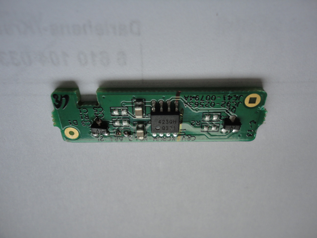

hallo, kann mir jemand sagen was das für ein chip auf dem modul ist? das bauteil gehört zu einem toner, auf der rückseite sind 4 pins. mfg

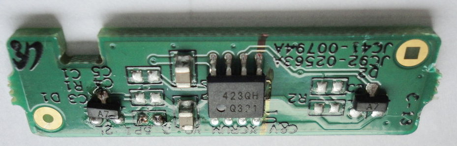

#3708545
BigData schrieb: > andreas schrieb: >> hallo, >> kann mir jemand sagen was das für ein chip auf dem modul ist? >> >> das bauteil gehört zu einem toner, auf der rückseite sind 4 >> pins. >> >> mfg > > Ich würde noch mehr Megabytes eines schlechten Bildes hochladen! wie schlechtes bild??? also ich kann sogar die lötselle erkennen wo der resistor ausgelötet worden ist.... ist da jemand blind????

sooooo! jetzt ist meine frage aber immer noch nicht beantwortet, WAS IST DAS DENN NUN FÜR NEN TEIL??? S O R R Y wegen der 2MB, 1986 hatte ich mal ne grafikkarte mit 2MB, da war ich der held, heute bin ich der BUUUUUUHHHMANN! ;-) Andreas schrieb: > jetzt ist meine frage aber immer noch nicht beantwortet, Doch. Ist sie: Rufus Τ. Firefly schrieb: > Das ist ein Chip, der dafür da ist, Tonerpatronen zu verdongeln.
#3708738
Rufus Τ. Firefly schrieb: > Andreas schrieb: >> jetzt ist meine frage aber immer noch nicht beantwortet, > > Doch. Ist sie: > > Rufus Τ. Firefly schrieb: >> Das ist ein Chip, der dafür da ist, Tonerpatronen zu verdongeln. beim samsung clp 315 LASERDRUCKER ist nen 24c04 im toner verbaut, den kann man auslesen bzw beschreiben. habe mir das datenblatt vom Q321 angesehen, damit kann ma doch nix verdongeln?

lollo schrieb: > es geht ihm denke ich mal nicht direkt ums geld, sondern WIE > es funktioniert, richtig @andreas? genau, es muss doch eine möglichkeit geben das teil "auszulesen" bzw zu "bschreiben", beim 24c04 ist das kein problem, einfach den WP pin7 still legen, und schon gehts.

hallo, das oben genannte DATASHEET ist völliger unsinn, der resetchip wird mit 5V DC betrieben, der im datasheet arbeitet mit einer völlig anderen spannung und hat nix mit "VERDONGLEN" zu tun, ich denke es ist ein unkenntlich gemachter 24cXX.

Sieht aus wie ein Drucker-Zähl-Chip bzw. Toner/Papier-Zähl-Chip. Wenn du ihn gegen ein neues Exemplar tauschen willst, das nicht mehr zählt, schau z.B. mal hier: www.printer-reset.com/ Da gibts auch eine nette telefonische Beratung, wenn man nicht weiter weiß in Sachen "zählender Drucker". Soll aber keine Schleichwerbung sein, z.B. bei Ebay gibts solche Sachen auch.

Das hier ist pin kompatibel zu einen 24C04 und kann trotzdem nicht so einfach gelesen werden: http://www.atmel.com/Images/Atmel-5200S-CryptoMem-AT88SC0104CA-Datasheet-Summary.pdf
#3710452
Lattice User schrieb: > Das hier ist pin kompatibel zu einen 24C04 und kann trotzdem nicht > so > einfach > gelesen werden: > > http://www.atmel.com/Images/Atmel-5200S-CryptoMem-... das ist mal ne aussage!!!!! hier kann man ansetzen! danke! denke mal das der at88sc0104 verbaut ist?! wie kann man ihn auslesen?
#3710475
Andreas schrieb: > denke mal das der at88sc0104 verbaut ist?! Nein, das ist EIN solches IC von EINEM Hersteller. Es gibt noch andere Hersteller, und die haben ganz sicher auch solche mit zum 24C04 kompatible Pins. > > wie kann man ihn auslesen? Indem man sich authentifiziert. Siehe Datenblatt
