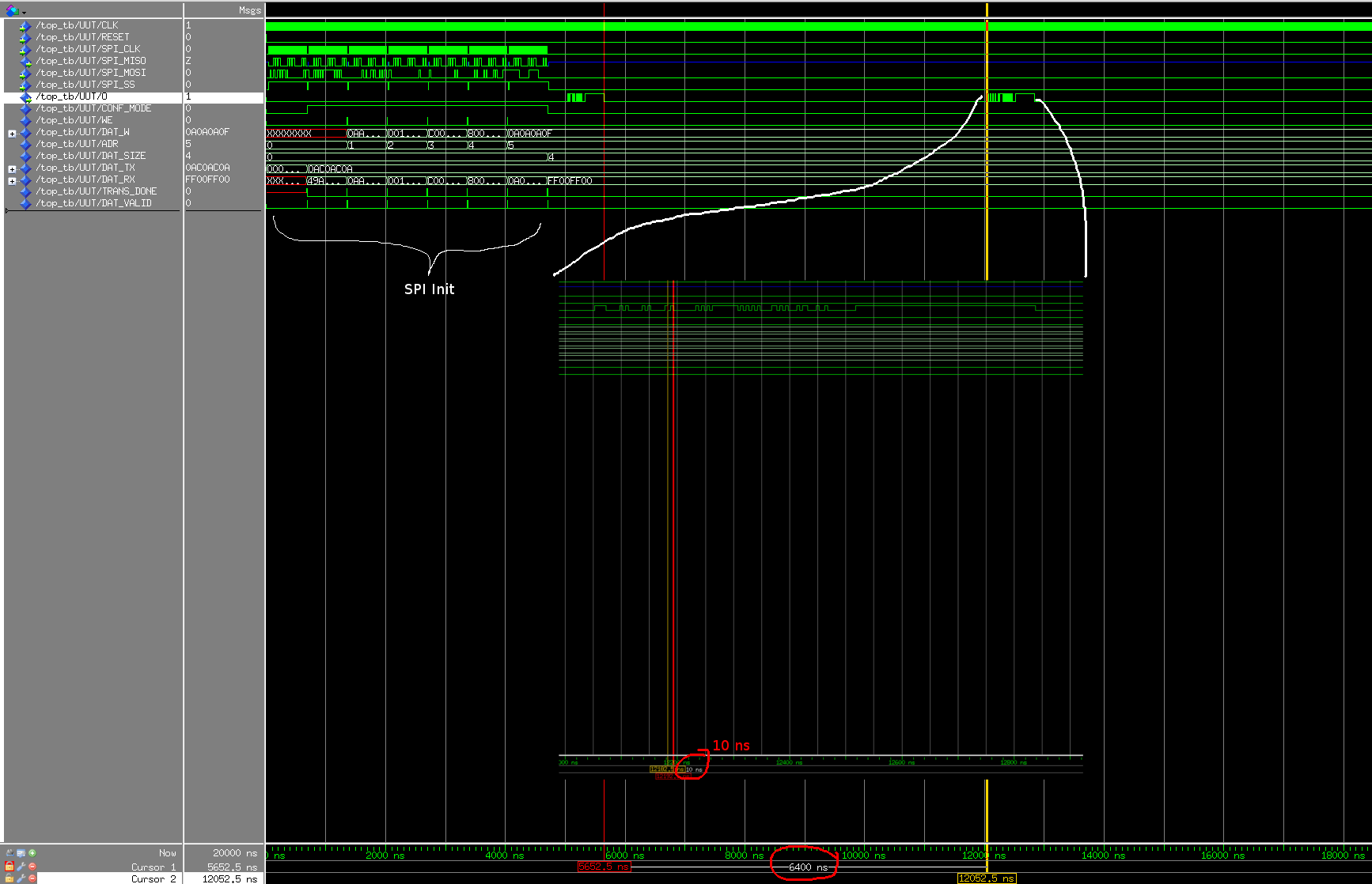

Stand von gestern abend. Das ganze läuft mit ca 120MHz. Ich versuch es
noch auf 200MHz zu bringen (sollte drinn sein), dann poste ich evtl den
code.

von Thorsten F. (tfol)
@Guest:
wow, das sieht ja gut aus. 143MHz sind ja auch mehr als genug, wie
gesagt es soll auf 25ns, also 40 Mhz laufen.
Sehe ich es richtig, das du die Pulse-Daten per SPI übergibst?
Können die Pulse dann auch in einer loop direkt nacheinander ausgegeben
werden, bis neue Daten über SPI gesendet werden?
Oder ist zwischen den 2 Pulsefolgen auf dem Bild eine so grosse Zeit
mitgegeben worden, weil die ja 2 mal ausgegeben werden.

von Guest (Gast)
Die 200MHz waren meine eigene Vorgabe.
Ja, das Protokoll ist einfach, sollte aber ausreichen.
Werden sie doch. Die 6.4us low sind Teil des Pulses, um zu
demonstrieren, dass ich auch laengere Pausen machen kann. 6.4us sind
zugegeben nicht sonderlich lang, das Problem mit laengeren Pausen ist
nur, dass man auf einem Screenshot dann nurnoch eine Low-Zeit und sonst
garnichts mehr sieht.
