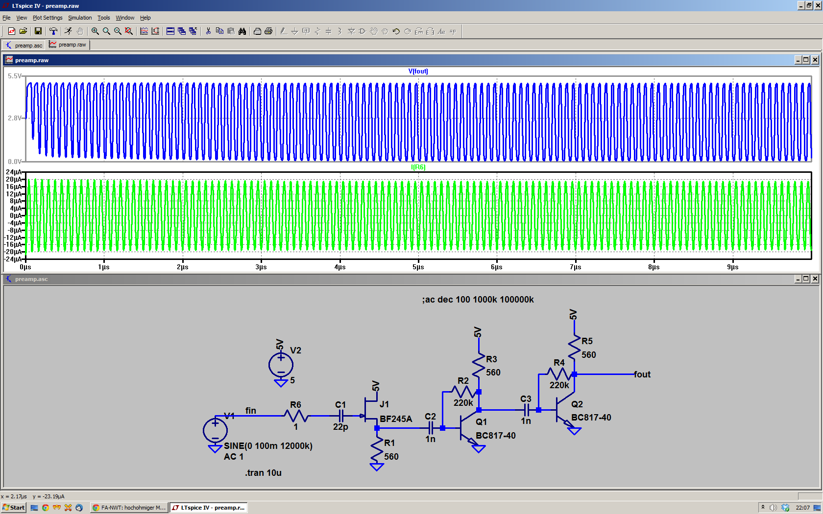

Ich habe zum Messen von Quarzen einen "hochohmigen" Vorverstärker
gebaut, welcher die Frequenz dann auf einen Teiler führen soll.
Ich habe das ganze mit einer BF245A Eingangsstufe und zwei Verstärkern
in Emitterschaltung aufgebaut. Leider verzieht die Schaltung den
Quarzoszillator in seiner Frequenz und im schlimmsten Fall kommt es zu
Störungen, welche den Mikrocontroller (an welchen der Quarz zum Teil
hängt) abschmieren lassen.

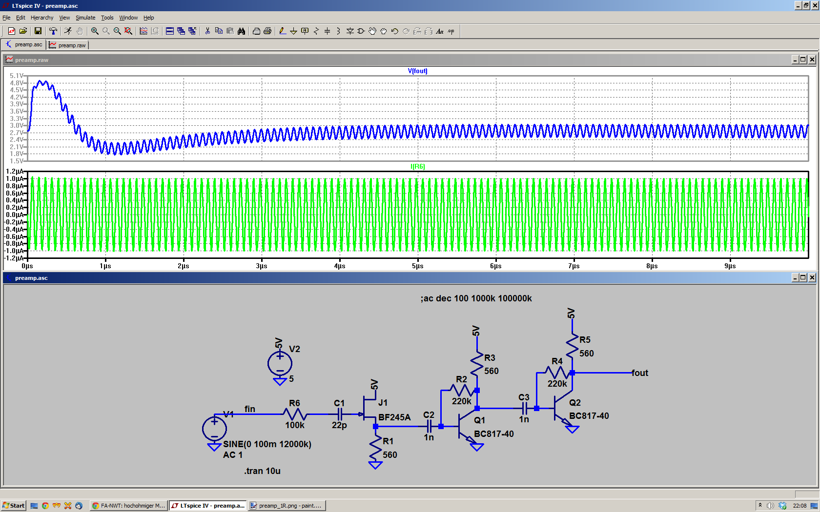

Nun habe ich das ganze mal simuliert und mir den Eingangsstrom
angeschaut. Ist leider etwas hoch. Bei 100mV und 12MHz sind es schon
16uA. Das wird wohl auch der Grund für meine Probleme sein habe ich mir
gedacht und geschwind mal einen Widerstand in Reihe geschaltet.
Dadurch stirbt mir natürlich der N-FET und dämpft alles weg.
Habe mir auch mal das Datenblatt zu Gemüte gezogen und sehe da eine
Kurve mit der Eingangs-Admittanz. Nun verstehe ich nicht, wofür gis und
bis stehen, aber wenn ich die Kurve mal so größenordnungsmäßig
interpretiere müsste der resultierende Eingangsstrom doch ca. um Faktor
10 kleiner sein?
Hat jemand eine Idee, wie ich da noch was raus holen kann und das ganze
noch hochohmiger hin bekomme?
Im Anhang die Simulation einmal ohne Eingangswiderstand (1R) und einmal
mit einem 100k in Reihe :-)

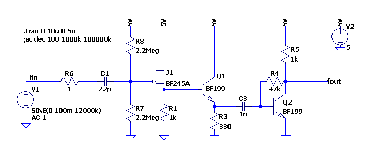

Hmmm... nur auf Verdacht: Füge mal bitte in der ersten Schaltung
zwischen den FET und die erste Bipolar-Stufe einen Spannungsfolger
(=BipTrans in Kollektorschaltung) ein. R_e zu ungefähr 1kOhm wählen;
wenn das Ruhepotenzial über R1 größer 0.7V ist, kannst Du den
Spannungsfolger galvanisch ankoppeln. Ggf. R1 auch vorsichtig
vergrößern.
von B e r n d W. (smiley46)
Das Gate braucht einen Gleichstrompfad. Die BC817 sind nicht besonders
dafür geeignet. Mit BF199 o.ä. gehts besser.

Ja, das hat einiges gebracht und hat Bernd ja auch umgesetzt.

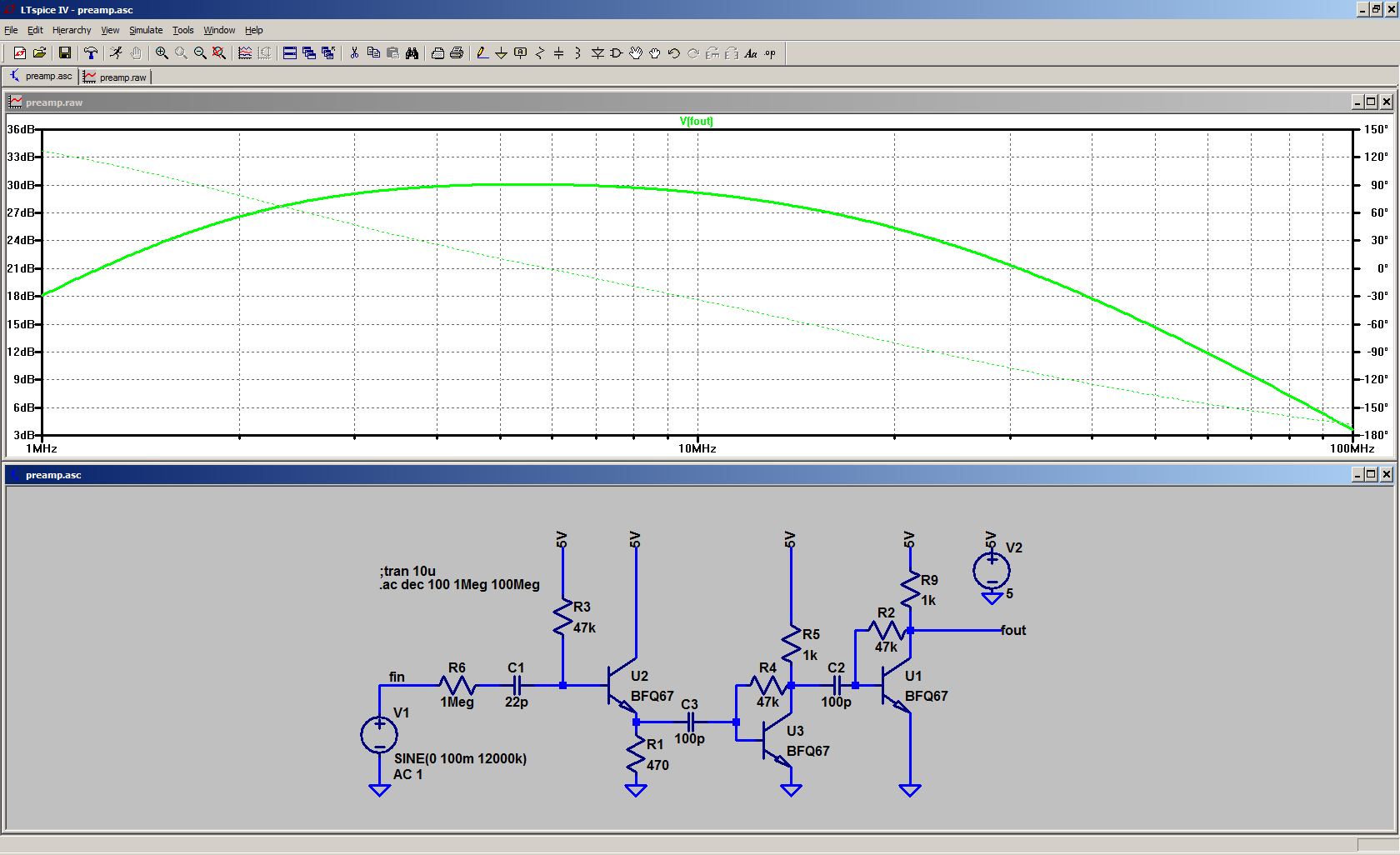

Eine grundlegende Frage habe ich noch. Wozu braucht man den N-JFET am
Eingang? Verstärken tut der ja nichts (außer den Strom, aber das auch
nicht so gut wie ein NPN), der dämpft ja nur das Signal.
Ich habe den eingebaut, weil ich mir vom N-JFET einen hohen
Eingangswiderstand erhofft habe, aber so richtig hochohmig ist er ja
nicht.
Deshalb habe ich im ersten Post die Simulation auch mit einem Widerstand
in Reihe gemacht, um den Eingangsstrom und damit die Belastung für das
Signal zu senken.

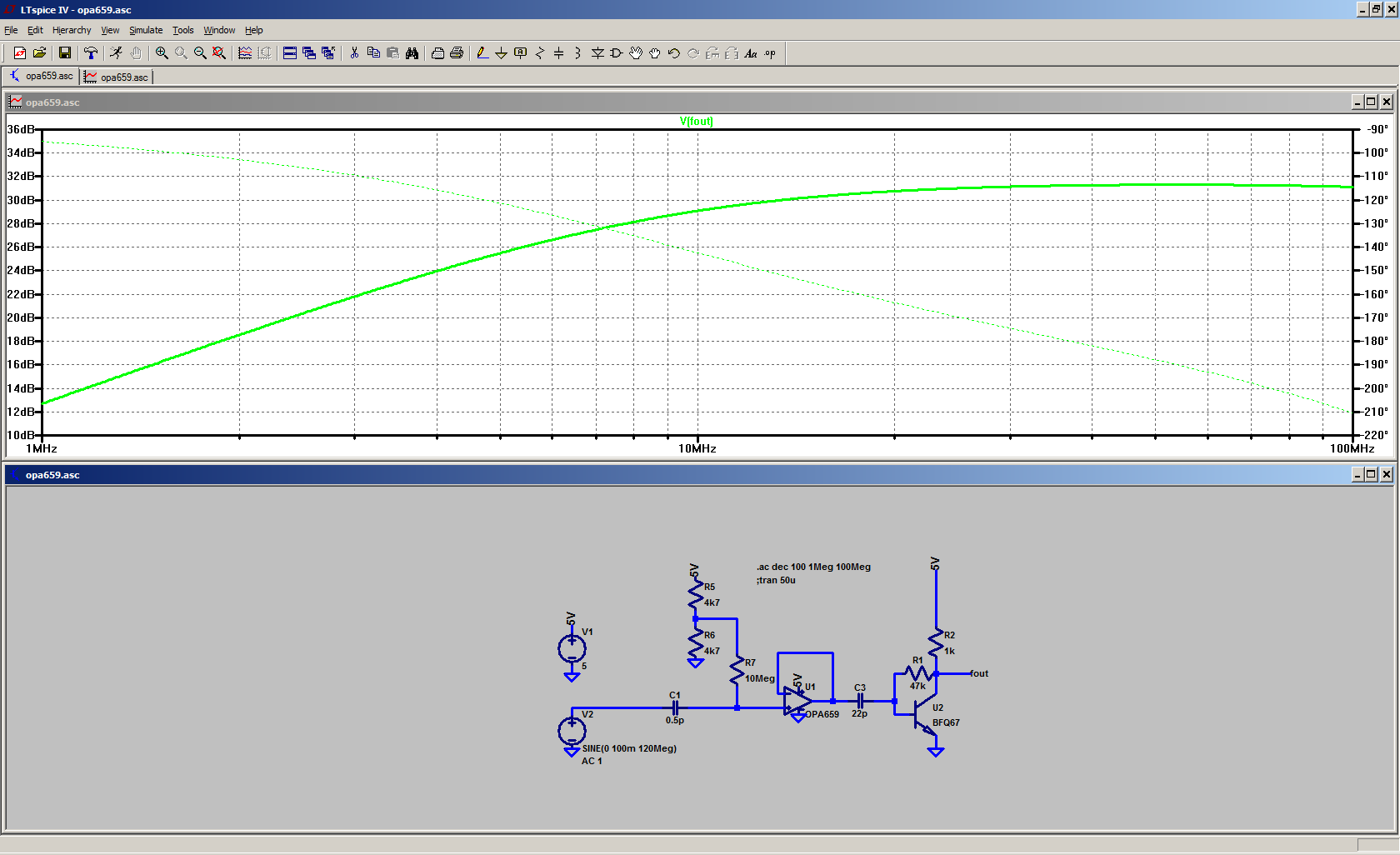

Ich habe mir jetzt was zusammen geklickt ohne den JFET. Funktioniert in
der Simulation ganz gut. Das Hochpassverhalten ist gewünscht und soll
auch niederfrequente Störungen rausfiltern.
Bei 12 MHz mit 100mV am Eingang ist der Strom mit 1Ohm in Reihe bei
4,5uA RMS und mit 1 Meg in Reihe bei 69nA RMS. In beiden Fällen reicht
die Verstärkung für brauchbaren 5V-Pegel am Ausgang.
Bei 1Ohm in Reihe gehen auch 1GHz mit 30dB (laut AC-Analyse). Der
Eingangsstrom liegt dann aber bei 380µA und die 5V am Ausgang werden
auch nicht mehr ganz erreicht. Aber so hoch will ich ja gar nicht mit
der Frequenz (geht um Quarze vermessen).
Aufgebaut habe ich das noch nicht. Was meint ihr dazu?
von Thomas S. (df1po)
Der Fet wird hochohmig, wenn das Gate vernünftig vorgespannt ist.
In den UKW-Berichten gab es den Artikel "Quarz-Splitter", da wurde auch
ein FET zur hochohmigen Auskopplung benutzt.
von Heinz Wäscher (Gast)
> nicht.
Der FET ist schon so richtig hochohmig - für Gleichstrom. Aber zwischen
Gate und Source liegt eine innere Kapazität Cis von ca 4pF. Und damit
beträgt die Eingangsimpedanz bei 10 MHz nur noch einige Kiloohm, bei
höheren Frequenzen entsprechend noch weniger.
Beim Gate eines JFets handelt es sich um eine in Sperrichtung
vorgespannte Diodenstrecke. Je höher die Vorspannung, desto geringer die
Kapazität. Jedoch sinkt damit auch der Strom durch den JFet und man kann
das nicht unendlich treiben. Eine Verringerung der Eingangskapazität um
10-20% könnte aber drinliegen.
Bei der letzten Schaltung
Beitrag "Re: Hochohmiger Vorverstärker für Quarze"
ergibt sich aus R6 und R3 ein Spannungsteiler mit 26dB Dämpfung. Ähnlich
eines Oszi-Tastkopfes verringert sich dadurch auch die
Eingangskapazität. Weil der Spannungsteiler nicht kompensiert ist, fällt
der Frequenzgang in Richtung hoher Frequenzen schnell ab. Danach müssen
die ganzen Verluste wieder aufgeholt werden.
> wie kompensiere ich den Spannungsteiler?
Es entsteht ein kapazitiver Spannungsteiler aus der Eingangskapazität
des Transistors und einem zur Kompensation erforderlichen. Die
kapazitiven Impdanzen müssen das selbe Verhältnis haben, wie das der
Widerstände. Beim Tastkopf eines Oszilloskops stellt man dieses
Verhältnis mit einem kleinen Trimmer ein.
Allerdings wird damit der Eingangsstrom wieder größer.
Durch Kaskadieren von zwei Emitterfolgern verringert man die Rückwirkung
zum Eingang deutlich. Allerdings fließt ein großer Anteil des
Eingangsstroms zum Drain bzw. Kollektor. Deshalb hatte ich noch eine
Simulation mit einem Bootstrap-Kondensator vom zweiten Emitter zum
ersten Kollektor probiert. Auch dies hat nur eine geringe Verbesserung
bewirkt.
Die Frage ist allerdings, wie weit man das treiben möchte. IMO sollte
der Quarz-Oszillator nicht verstimmt werden. Falls die kapazitive Last
vernachlässigbar gering ist, wird der Einfluss auf die Frequenz kaum
mehr feststellbar sein. Da hat selbst der vordere Teil einer Prüfspitze
mehr Kapazität zur umliegenden Schaltung.

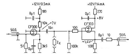

Der Artikel war hier:
"Kristall-Splitter" von Detlef Burchard, UKW-Berichte Heft 1992/4  S.215
- 228
Ich meine er verwendete einen Dual-Gate FET (GaAs oder ähnlich
exotisches), weiss aber nicht mehr wieso.
Die Schaltung war dazu gedacht einen Quarz in einer 50Ohm Umgebung zu
messen.

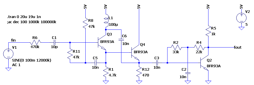

Hallo
Der zweite Mosfet soll schon so hochohmig wie möglich sein. Seine
Beschaltung weist ein interessantes Detail auf. G2 ist mit Source
verbunden. Das dürfte schon als Bootstrap gedacht sein. G1 hat zum Drain
praktisch keine Kopplung, nur zu G2. Und G2 macht fast den gleichen Hub,
wie G1. Dadurch muss die Kapazität zwischen den beiden Gates nicht
umgeladen werden.
B e r n d W. schrieb:
> Hallo
> Hallo
Das trifft nicht zu. Wie man sieht ist das Gate mit 10 KOhm gegen Masse
abgeschlossen. Also nicht hochohmig.
Diese GaAs Fets waren Anfang der 90er in Mode. Der CF300 kann mit seiner
Steilheit von 25mS gut 50 Ohm treiben. Diese Steilheit wird bei 1,4V
Gate/Source Spannung erreicht.
GRUESSE
Korrektur: Gatewiderstand ist 100K
Die zwei Bootstraps halbieren bei dieser Variante den Eingangsstrom.
> Eingangsstrom.
Mal Hand aufs Herz. Bottstrap Schaltungen mögen in der
Audio-Verstärkertechnik sinnvoll sein. Für Hochfrequenz Verstärker sind
sie ziemlich untauglich und deshalb auch unüblich.
Bei HF wird die Eingangsimpedanz überwiegend durch Streu-Reaktanzen und
Miller-Effekt bestimmt. Das erklärt auch, warum die vorstehende
Schaltung trotz der Verwendung von BFR93 Transistoren mit 7 GHz
Transitfrequenz mit Ach und Krach gerade mal bis 10 MHz funktioniert und
danach ausgeprägtes Tiefpassverhalten zeigt und in der Verstärkung
rapide abfällt.
Hallo Heinz
> und Miller-Effekt bestimmt
Ein Miller-Effekt setzt eine Verstärkung zwischen Basis und Kollektor
voraus. Bei einer Kollektor-Schaltung zählt Cbc nur einfach. Bei
Verwendung eines Bootstrap nur noch 0,x-fach. Deshalb verwenden ja viele
Schaltungen einen Emitter- bzw Source-Folger am Eingang. Selbst der
Miller-Effekt der dritten Stufe wirkt noch auf den Eingang zurück.
Mit einem DG-Mosfet BF992 wie in "crystal_tester.jpg" komme ich auf 2µA
Eingangsstrom. Daführ ist die Schaltung bis 100MHz brauchbar.
> Für Hochfrequenz Verstärker sind sie ziemlich untauglich
Im Bereich der Grundwellen-Quarze gehts noch. Wie es bezüglich Rauschen
aussieht, möchte ich nicht untersuchen. Sobald sich eine deutliche
Phasenverschiebung durch die Laufzeit des Signals ergibt, funktioniert
Bootstrap nicht mehr.
> Anforderungen an den Verstärker zu definieren
Kann sein, daß die aktuelle Schaltung mit 500nA Eingangsstrom schon über
das Ziel rausschießt. Im Prinzip ist doch klar, was Marius möchte: Die
Funtionalität des ersten Bildes mit dem Eingangsstrom des zweiten.
Beitrag "Hochohmiger Vorverstärker für Quarze"
Gruß, Bernd

von Marius S. (lupin) Benutzerseite
Heinz Wäscher schrieb:
> Verwendungszweck
Quarze, welche durch eine gegebene Schaltung zum schwingen angeregt
werden (Mikrocontroller), auf korrekte Frequenz vermessen. Das
Ausgangssignal wird auf einen mit 5V versorgten Teiler geführt.
Dadurch definiert sich auch der Signalpegel und die nötige Verstärkung.
> Eingangsimpedanz
Größer gleich 1MOhm wären gut. Es darf den Quarz halt nicht zu sehr
belasten, damit die zu messende Schaltung nicht beeinflusst wird.
> Verstärkung
So ca. 30 dB Spannungsverstärkung würden wahrscheinlich reichen.
Ich gehe minimal von einer 200mVpp Amplitude am Quarz-Pin aus, welche
auf annehmbare Pegel für den Teiler verstärkt werden soll.
> Betreiebs-Frequenzbereich
1 bis 50 MHz
> Signalpegel
Wie gesagt, wahrscheinlich minimal 200mVpp, aber auch höhere Pegel
möglich (Quarz-Oszillatoren mit aktiven Ausgang z.B.).
> Lastimpedanz
Eingang eines 74HC4020 zum Beispiel. Die Verstärker-Schaltung ist direkt
am Eingang des Teilers angeschlossen.

Normal schwingt so ein Quarz mit mehr als 200 mV Amplitude. Um wirklich
Rückwirkungsarm zu "messen", braucht man halt eine Sehr kleine
Kapazität. Sofern es nur um die Frage schwingt oder nicht und ggf. die
Frequenz geht, reicht eine sehr schwache Kopplung, etwa durch einen
Tastkopf in etwa 5 mm Entfernung von der Schaltung. Das reicht in der
Regel schon aus um einige 10 mV Signal Aufzufangen.
Im Prinzip sollte man dafür so etwa wie einen Aktiven FET Tastkopf fürs
Oszilloskop haben. Halt minimale Kapazität (Bereich 1 pF)  - ggf. auch
durch einen Kapazitiven Teiler vor dem Verstärker. Das Signal würde ich
dann aber eher aufs Oszilloskop geben und falls vorhanden den
Signalausgang auf eine Frequenzanzeige (sofern das Oszilloskop das nicht
gleich intern kann).
Ein Dual Gate MOSFET (da sollte ein normaler Si-typ reichen) so wie in
der Schaltung oben wären da schon eine Möglichkeit. Der Teil muss dann
aber ganz dicht an den Quarz - der Rest der Verstärkung kann weiter weg
- den muss man auch nicht in der Hand halten.
So seh ich das auch.
Die Thread Eingangsfrage "Hochochmiger Vorverstärker für Quarze" ist
etwas irreführend. Was offenbar gesucht wird ist ein sehr schwach
angekoppelter Trennverstärker um einen Quarzoszillator rückwirkungsarm
an einen Zähler anzukoppeln.
Da wird man im Web fündig, wenn man "active Probe" eingibt.
Ein Schaltungsvorschlag mit einem schnellen FET-OP gibt es hier:
http://welecw2000a.sourceforge.net/docs/Hardware/Aktiver_Tastkopf_mit_OPA659.pdf
Oder einen Vorverstärker für einen Frequenzzähler:
http://www.qrpforum.de/index.php?page=Thread&postID=57462
das Eingangs-C dieer Schaltungsollte auf wenige Picofarad verkleinert
werden.
Oder einfach mit BF998 Dual Gate:
http://elektrotanya.com/files/forum/2009/10/e04a036.pdf
Um mit dem Ausgangssignal dieser Source-Folger Stufe einen Zähler
durchzusteuern könnte man hinter die Dual-Gate Trennstufe einen
schnellen analog-Komparator oder einen begrenzenden Transistor
Verstärker wie für einen Frequenzzähler schalten.
Wenn der Mikrocontroller läuft und mit der Quarzfrequenz taktet, dann
wird der Quarz eher nicht passiv gemessen.
Hier wurden jetzt schon einige interessante Schaltungen und Ideen
diskutiert. Ich finde die Schaltung mit dem OPA659 ganz ansprechend. Der
Eingangsstrom ist im unteren nA-Bereich. Ich werde das mal ausprobieren.
Ich würde den OPA dann als Buffer nutzen und mit einer Emitter-Stufe
nochmal ein wenig verstärken.

Zu Deinem Problem: Soweit ich weiß, werden Quarze in Pi-Schaltung
mit zwei Kapazitäten betrieben. Der Weg der Wahl wäre also folgender:
Du fummelst Dir eine fingernagelgroße Platine zusammen, die einen
kapazitiven Spannungsteiler und einen Impedanzwandler enthält. Der
kapazitive Spannungsteiler muss so bemessen sein, dass die Eingangs-
kapazität der nominellen Lastkapazität entspricht.
Zum Messen lötest Du den einen Ballast-Kondensator aus und statt
dessen den Eingang Deiner Adapterplatine ein. Jetzt kannst Du
rückwirkungsfrei messen, denn der Quarzoszillator wird unter genau
den Bedingungen betrieben, die auch im Normalbetrieb vorliegen. Dein
"Tastkopf" wird nicht "zusätzlich", sondern "anstatt" angeschlossen.

von Winfried J. (Firma: Nisch-Aufzüge) (winne) Benutzerseite
na also,
dann besteht dein Tastkopf aus einer 0.5pf_Sonde (2*1pF in Reihe als
lose Kopplung) und einem Oszillator mit Soll_Frequenz, welcher mit einem
5pf Ziehkondensator verstimmt werden kann.
 Beide Signale gehen über einen (Ring-) Mischer an einen Verstärker mit
Tiefpasscharakter, dessen Ausgang auf ein Oszilloskop.
Dort ist dann die Schwebung zu sehen. Ist keine zu sehen kannst du den
5pf zuschalten. Kommt jetzt noch immer keine niederfrequente Schwebung
zustande ist der zu testende Oszillator tot.
Ich denke das ist die sicherste und beste Variante welche auch deinen
Hauptoszilator nur marginal beinflusst.
