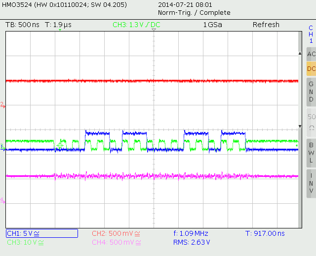

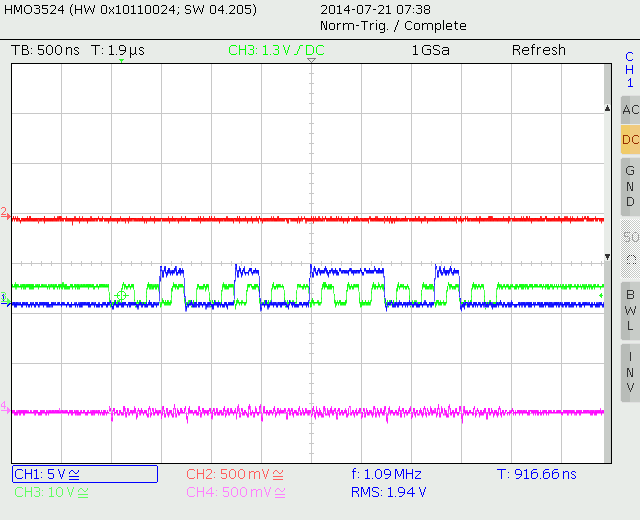

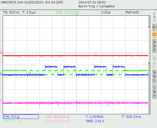

Der PIC sendet zyklisch immer wieder den selben Wert (zum Testen). Ich
habe mit dem Scope mal die Übertragung aufgenommen, dort sieht alles
sehr gut aus.
(CH2/4 bitte ignorieren). Der Chip Select ist auch OK. Jedoch auf diesem
Screen nicht zu sehen.
Es ist so das von den 16 Bits die per SPI reinkommen, immer Gruppen aus
2 Bits interpretiert werden. Es gibt 4 Eingänge(fooIn0-3) und 7
Ausgänge(foo0Out - foo6Out). D.h. von den 16 Bits die Übertragen werden,
werden die 2 MSB nicht interpretiert.

Was mir grade jedoch aufgefallen ist, das die Daten am MISO um einen
halben Clock früher rausgehen. Wie man das an den angehangenden Bildern
sehen kann. (Hier wird 0x1B1B gesendet)
Vielen Dank für die große Anteilnahme ;)
LG
mvollmer
