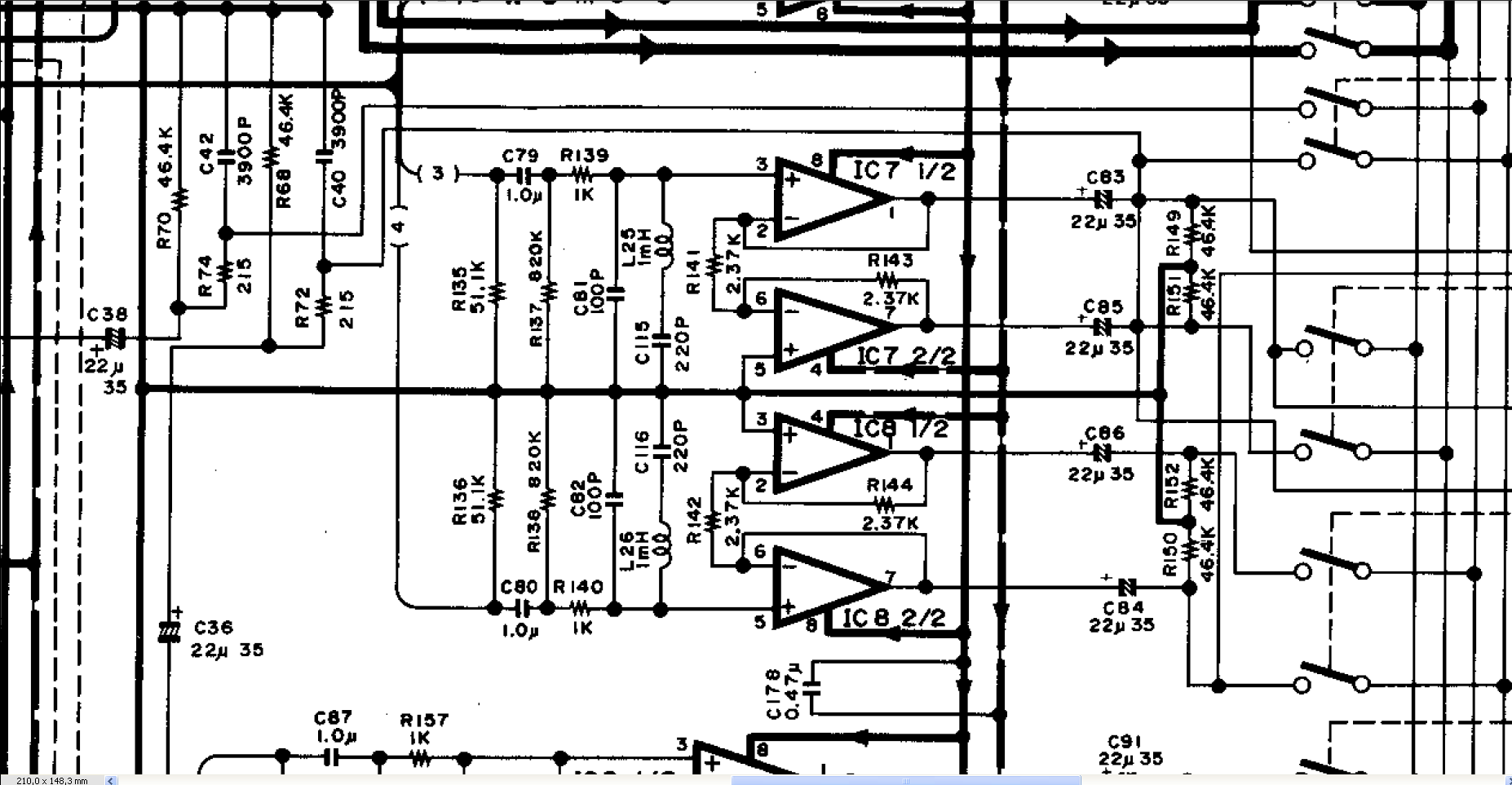

habe mal eine Frage zum DC-Offset anhand einer konkreten Schaltung.
Bei der gezeigten Schaltung handelt es sich um einen Eingangspuffer, der
das Eingangssignal auf Leitung "3" und "4" zugleich in ein symmetrisches
Signal umwandelt.
IC7 für den linken, IC8 für den rechten Kanal (NJM4580D).
Die Versorgungsspannung ist mit +- 16,00 Volt gemessen (mehr wie 2
Nachkommastellen gibt mein Messgerät in dem Messbereich nicht her).
Die eigentliche Frage:
An den Ausgängen habe ich gegenüber Masse eine Spannung von 100mV (Pin
1).
Bei Ic7 +100mV, bei IC8 -100mV.
Woher kommt dieser recht starke Offset ?
Ein Tausch beider ICs gegeneinander hat zu  KEINER Veränderung geführt.
Weitere Beobachtung: Das Gerät hat mehrere, gleich aufgebaute
Pufferstufen hinter jedem Line-Eingang. ALLE haben einen Offset im
besagten 100mV-Bereich.
Das Ganze zielt darauf ab, die ganzen Koppelelkos in der Schaltung
wegzulassen, da diese den Klang hörbar verschlechtern.
#3734221
Der Großteil des Offsets kommt durch den Input Bias Current von typ.
100nA des Impedanzwandlers, welcher durch durch den 820kOhm nach Masse
fließt. Dort erzeugt er bereits einen Spannungsabfall von 82mV. Das
Invertierte Signal wird dann aus dem offsetbehafteten Signal erzeugt -
ist also somit auch dort zu finden. Die 100nA sind aber nur der typische
Wert, maximal kann er fünf mal so groß sein. Um das zu beheben, könnte
man einen vergleichbaren OPV mit niedrigerem Input Bias Current nehmen
und/oder den Hochpass am Eingang niederohmiger dimensionieren. Ob das
letzteres aber funktioniert hängt aber vom Rest der Schaltung ab.

Ich habe nochmal nachgemessen, und tatsächlich haben in dem Gerät alle
Buffer-Amps, die mit dem 820k am Eingang arbeiten einen DC-Offset von
100mV, in einer Stufe sogar 170mV.
Die Eingangsbeschaltung "umzustricken" wäre mir im Hinblick auf die
Hochpass-Neuberechnung, der Impedanz- und Verstärkungsfaktoränderung
zunächst zu kompliziert.
Gibt es einen konkreten Tip, gegen welche OP-Typen mit niedrigerem Input
Bias Current ich dort tauschen könnte ?
Es kommen bisher NJM4580D und NJM5532D zum Einsatz.
#3739659
Als Ersatz für den NJM5532 könnte der OPA1641 dienen. In vielen Daten
recht ähnlich, aber nur 2pA, max. 20pA, Input Bias Current. Allerdings
gibt es den nur in SMD, sodass man vielleicht eine Adapterplatine
benötigt.
Heute gibt es eine Vielzahl an OPVs mit niedrigen Input Bias Current. Da
hat man eher die Qual der Wahl. Bei der Suche sollte man auf J-FET- und
CMOS-Eingänge achten. Diese haben niedrigen Eingangsströme.
