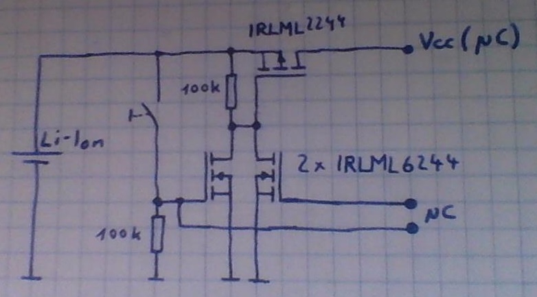

Ich habe mit heute Nachmittag einen Einschalter mit Tiefentladeschutz
ausgedacht, siehe Anhang.
Das teil sollte theoretisch so funktionieren:
Die zwei Leitungen neben denen „µC“ steht gehen zu 2 IOs des PIC,
Vcc(µC) ist die Spannungsversorgung des µCs.
Wenn man auf den Taster drückt, bekommt der linke N-Fet eine
Gatespannung, beginnt zu Leiten und schaltet somit dem P-FET durch.
Sobald der µC mit Strom versorgt wird setzt er den IO, der mit dem
rechten N-FET verbunden ist auf High und sorgt damit dass die Schaltung
ein bleit. Ich würde danach den Taster abfragen und wenn dieser gedrückt
und wieder losgelassen wird den IO, der den rechten N-FET durchschaltet
nach kurzer Zeit auf Low schalten, die Schaltung geht aus.
Zum Tiefentladeschutz: Ich würde mit Vcc als Referenzspannung für den
ADC verwenden und die eingebaute Spannungsreferenz messen und über den
Messwert auf die Akkuspannung schließen. Wenn die Spannung unter einen
bestimmten Wert (3V?) fällt, würde ich dann die Schaltung abschalten.
Was haltet ihr von dieser Idee? Habe ich irgendwas übersehen?
Nachtrag: Mir ist gerade eingefallen, dass es nicht schlecht wäre dem
rechten N-Fet auch einen Pulldown am Gate zu spendieren.
Brauchst du nicht, ein abgeschalteter uC zieht den Ausgang über die
Schutzdiode nach VCC und VCC geht nach GND weil da ja der uC
stromverbrauchend dazwischenhängt.
Allerdings fliesst in deiner Schaltung beim Tastendruck kurz Strom in
den uC Eingang über die Schutzdiode nach VCC und lädt dort die
Stützkondensatoren auf, der Strom kann so hoch sein daß ein latch up
eintritt der dann besonders gut die über den MOSFET zugeschaltete
Versorgungsspannung kurzschliesst.
Also mindestens ein Vorwiderstand vom Taster an den uC-Eingang.
warum eigentlich so kompliziert?
Der µC kann einfach dauerhaft am Akku hängen, braucht im SleepMode ja
fast keinen Strom. Taster an einen freien Pin zum Aufwecken per
Interrupt. Peripherie kann dann über den P-MOSFET geschaltet werden,
dabei das Gate einfach direkt an einen Ausgang des µC kommt.
lg
Chris
