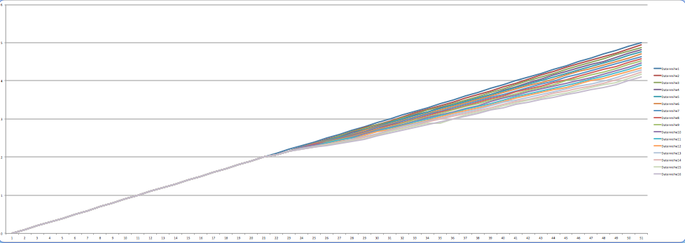

So hier das Bild der Kennlinie(n). Bis 2 Volt ist der Eingang zum Ausgang Proportional. Das System hat einen BCD Codierschalter an dem die "Empfindlichkeit?!" des Antriebes eingestellt werden kann. Es sind 16 Stufen. Ich habe nun in allen Stufen von 0-5V durchgemessen und in Excel aufgetragen. Mit "nicht Reproduzierbar" wurde evtl etwas falsch verstanden. Natürlich kann ich ich den Antrieb rauf und runter fahren lassen und es enstehen immer die selben Werte.

Es wurden schon einen ganzen Haufen Lösungsansätze genannt die funktionieren. laut Diagramm gehts auch nur bis 5V und nicht bis 6V, somit ist das nicht viel Aufwand, das mit kurzem einlesen und z.B. einem Arduino nachzubilden. lg Mat
#3738127
Aha!!! Jetzt kommt langsam Licht in die Sache. Was ist denn bei deinem Diagramm die Eingangsspannung? X oder Y? Ist die Y-Skala in Volt, und in welcher Dimension ist die X-Skala? Ist das Volt * 10? Um nochmal nachzufragen: Du suchst also ein Gerät, dass dir zu einer Eingangsspannung A eine Ausgangsspannung B liefert, gemäß der obigen Kennkurven, und die Kurve soll über einen Codierschalter entsprechend eingestellt werden können? Das Ganze funktioniert dann in Echtzeit, d.h. eine Speicherung von Daten in einem Speicher oder ein Abrufen von Daten aus einem Speicher ist demzufolge nicht notwendig? Wie schnell ändert sich denn das Eingangssignal in etwa? Ist das mehrmals pro Sekunde, oder langsamer? Im Prinzip handelt es sich um einen Verstärker, der ab einem bestimmten Punkt (ca. 2V) seinen Verstärkungsgrad ändert. Die Signale oberhalb von 2V sehen mir auch sehr linear aus. Das liesse sich sehr, sehr, sehr einfach mit einem Operationsverstärker, einem Komparator und einigen Widerständen lösen.

Julian B. schrieb: > So hier das Bild der Kennlinie(n). Das sieht ja recht trivial aus, wenn man von Messungenauigkeiten absieht (es wäre doch sicher nichts dagegen einzuwenden, wenn die Linien gerade wären ohne die sichtbaren Schlenker). Also Eingang per ADC erfassen, in der Tabelle nachsehen, die aus deinen Messungen erstellt wird, und den Wert per DAC ausgeben. Das kriegt man auf ein paar cm² hin, was da gross und verbaut sein soll kann ich nicht nachvollziehen. Vielleicht ein Analogcomputer aus dem letzten Jahrhundert? Georg
Easylife schrieb: > Was ist denn bei deinem Diagramm die Eingangsspannung? X oder Y? > Ist die Y-Skala in Volt, und in welcher Dimension ist die X-Skala? Ist > das Volt * 10? > > Um nochmal nachzufragen: > Du suchst also ein Gerät, dass dir zu einer Eingangsspannung A eine > Ausgangsspannung B liefert, gemäß der obigen Kennkurven, und die Kurve > soll über einen Codierschalter entsprechend eingestellt werden können? > > Das Ganze funktioniert dann in Echtzeit, d.h. eine Speicherung von Daten > in einem Speicher oder ein Abrufen von Daten aus einem Speicher ist > demzufolge nicht notwendig? > > Wie schnell ändert sich denn das Eingangssignal in etwa? Ist das > mehrmals pro Sekunde, oder langsamer? > > Im Prinzip handelt es sich um einen Verstärker, der ab einem bestimmten > Punkt (ca. 2V) seinen Verstärkungsgrad ändert. > Die Signale oberhalb von 2V sehen mir auch sehr linear aus. X = Eingang ; Y = Ausgang X Skala sind Zehntel-Volt Schritte. Nein ist alles "Sofort". Die Spannung ändert sich langsam. Ich schätze von 0-5V in 2 Sekunden. Ginge es nicht mir einem Mikrocontroller ums evtl Kurven zu verändern /anzupassen ? Gruß

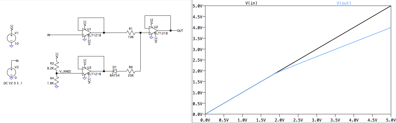

Wie gefällt dir das? Die blaue Kurve ist das Ausgangssignal, wenn du R6 = 20K nimmst. Jetzt braucht das ganze noch einen Mehrfachschalter, mit dem du zwischen 14 weiteren Widerständen für R6 umschalten kannst. Wenn R6 weggelassen wird, ist Ausgang = Eingang.

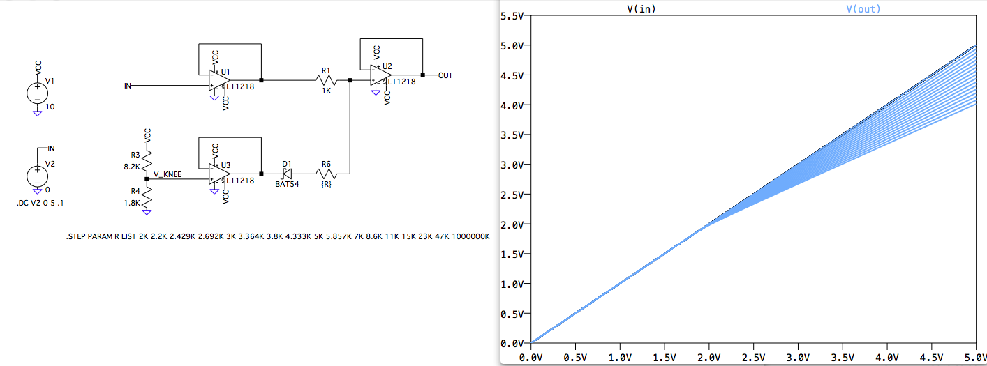

Und das wären dann die Widerstandswerte (in Kiloohm) für R6, die du mit einem 16-stufigen Schalter auswählst, um auf die 16 Kurven zu kommen: (R1 ist jetzt übrigens 1K) 2,000 2,200 2,429 2,692 3,000 3,364 3,800 4,333 5,000 5,857 7,000 8,600 11,000 15,000 23,000 47,000 Wenn du auch eine 1:1 Verstärkung brauchst, musste einfach nur nen zusätzlichen Schalter einbauen, der die Verbindung zu R6 unterbricht. Wenn es ganz genau werden soll, nimmt man für V_KNEE statt der 2 Widerstände eine Referenzspannungsquelle.

Easylife schrieb: > Wie gefällt dir das? Schön, doch ich hatte es anders gedacht: Poti zur Einstellung der Steigung, und keine Diode, sondern ein single supply zieht 2V ab, kommt bei Spannungen unter 2V damit an den 0V Anschlag, und dessen Ausgangsspannung wird zur anderen summiert. Da blöderweise die Polarität andersrum ist und man es daher nicht mit 2 OpAmps hinbekommt, hab ich es gelassen, das aufzuzeichnen.

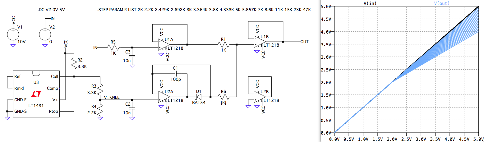

Hier noch eine Version mit einer Spannungsreferenz für die 2V. Die Versorgungspannung muss dann nicht genau 10V sein. Kannst irgendwas so zwischen 8 und 12V nehmen. Ausserdem spielt in dieser Schaltungsversion die Charakteristik der Diode keine Rolle mehr, der Knick ist immer sauber bei genau 2V.
