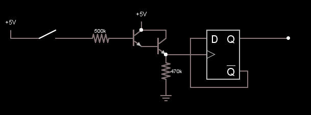

Ich muss einen speziellen Schalter entprellen der, wie im Bild, von VCC
auf Masse gelegt ist. Speziell ist er, weil er im geschlossenen Zustand
1MOhm hat +/- 250kOhm.
*Damit fällt die Entprellung mittels Cap schon mal aus. (Meiner Meinung
nach)
*Auch Flip-Flops fallen aus weil es nur ein Schließer ist.
*Software-Entprellung steht mir nicht zur Verfügung.
*Und Schmitt-Trigger funktionieren glaub ich auch nicht aufgrund des
hohen Widerstandes.
Wie mache ich das nun?

ANMERKUNG: Der Schalter dient als Takt für ein toggelndes D-FF!!!
von TX (Gast)
So wie der Schalter eingezeichnet ist, schließt du mit dem Schalter die
die 5V gegen GND kurz. Da brauchst dann auch nix mehr entprellen.
Zeichnungsfehler?

Ist ein unglücklich gezeichnet, aber er schrieb, dass der Schalter
hochohmig ist.
von Max H. (hartl192)
Wie hochohmig sind die +5V dass du mit 1MOhm Last eine nennenswete
Änderung der Spannung messen kannst,
von Tim Taylor (Gast)
Tut mir leid, das Bild ist wirklich sehr unglücklich gezeichnet.
Im Prinzip sieht die Schaltung wie im folgenden Bild aus.
Der Strom braucht nur sehr klein zu sein weil ich damit eine
Darlington-Stufe schalte (vielleicht sogar eine doppelte).

Nicht mit einem Darlington, das ist Unsinn^2. Sondern praktiscg genauso
wie mit normalen Schaltern, nur halt hochohmiger. UNd eben weil es so
hochohmig ist, kann man den Längswiderstand weglassen und den
Kondensator direkt an den Spannungsteiler Taster-Pull-Up anschließen.
Nimm 4,7M als Pull-Up, das sollte reichen. Dazu 10nF und dahintzer der
Schmitt-Trigger

Man müsste wissen, ob der Schalter vieleicht auch mal relativ schnell
schalten kann (z.B. reed Schalter auf Welle). Dann könnte das Tau von
0,05 evt. schon etwas zu groß sein.
