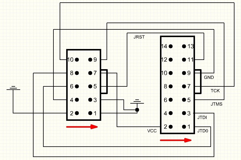

ich arbeite mit einem Kmote auf dem ein MSP430 drauf ist. Mit dem Tool
FET-Pro430 Elprotronic vresuche ich zu flaschen. Jedoch erkennt er den
Target nicht.
Auf dem Target befindet sich nur ein 10 poliger Wannenstecker. Also habe
ich einen Adapter gelötet. Nun komme ich nicht mehr voran, ich kann
nichts flaschen. Die Meldung von der Software ist folgende:
JTAG communication initialization....   failed
Verifying Security Fuse ....................   failed
  Target Microcontroller is not responding.
 --------------- FAILED !!! -----------------
Ich wäre für jede Hilfe sehr dankbar. Finde den Fehler nicht. Weißt iwer
einen Rat?
lg F.S.

Wenn das Teil ohne Deinen Adapter funktioniert wirst wohl irgendeinen
Fehler in der Verdrahtung haben - selbstgelötet Adapter sind da ein
klassischer Kandiat für sowas.
Wenn ich deine Steckerskizze anschaue: Gnd vom kleinen kommt nicht am
GND vom großen an - Absicht?

vielen Dank für die ganzen Beiträge und das ihr euch die Zeit genommen
habt! Ich bin nun darauf gekommen, dass mir die PIN Beschaltung die mir
von meinen Betreuern übergeben wurde nicht gestimmt hat...es
funktioniert, endlich. Musste einen neuen Adapter löten und es geht.
Zwar immer wieder ungenau und erkennt oft den Target nicht, aber ab und
an beim ein und ausstecken geht es nun endlich ;)
Das umgekehrte Massesymbol ist dadurch entstanden, dass ich die
Schematic im Programm gespiegelt habe und vergessen habe diese noch zu
ändern.
