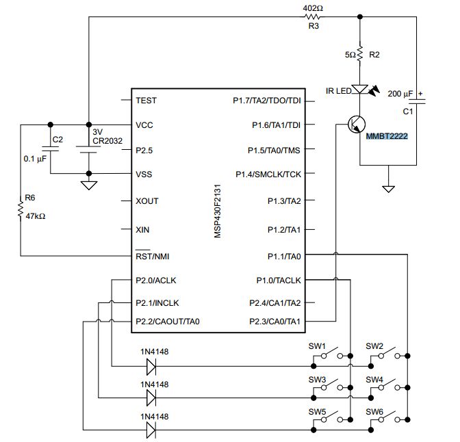

ich bastle gerade an einer Fernbedienung.
Die Schaltung habe ich direkt von Texas Instruments.
In der Schaltung ist ein NPN Transistor den ich leider nicht bei Völkner
bestellen kann.
Kann mir jemand sagen, welchen alternativen oder gleichwertigen ich
dafür verwenden kann?
Wäre nett, vielen Dank!
von H.Joachim S. (crazyhorse)
BC337, falls es nicht unbedingt SMD sein muss.
Eigentlich fehlt in der Schaltung aber ein Basiswiderstand.
Gibt sicher auch was passendes in SOT23.

OK SMD benötige ich schon,
ich habe noch BC817-40 hier, damit müsste es gehen, oder?
von Elektro_Thomas (Gast)
achso zwecks Basiswiderstand,
Hier ist der Link zum Original-Dokument von TI, ist kein Basis
Widerstand drinn:
http://www.ti.com/lit/an/slla175/slla175.pdf
von Oldie (Gast)
Der Ansteuer-Ausgang hat den Basiswiderstand wohl schon
eingebaut.
Der MMBT2222 ist der uralt-bewährte 2N2222 (TO-18) als SMD.
Such mal bei den bekannten Bauteillieferanten nach
"2222", ob es den nicht auch unter etwas anderer Bezeichnung
gibt.
Der BC817-40 müsste es aber (ohne Gewähr) auch tun.
Pin-Out stimmt, Daten nur wenig schwächer.

Die Schaltung ist nicht so besonders geschickt.
Die Tastatur als Matrix mit 3 Dioden ohwohl man 6 I/O Pins hätte um die
Taster mit internem pull up einfach so anschliessen könnte und der uC
per pin change Interrupt an jedeem port pin aufwachen kann.
Der Transistor soll 360mA schalten, ein MSP liefert aber nur 6mA
Basistrom. Da wäre ein high beta Transistor wie FMMT617 oder NSS30101
(die richtigen high beta wie 2SC3112B schalten nur 150mA, Darlingtons
taugen in der Schaltung nicht) wesentlich besser, der könnte auch 390
Ohm als Basiswiderstand bekommen um den armen uC nicht zu überlasten.
Ob Völkner den hat ? Auf die Suchen nach high beta kommt aus deren
WebSite jedenfalls alles, aber nichts was high und nichts was beta
enthält. Bei FMMT alles aber kein Transistor. Du wirst fragen müssen,
welche high beta/high current/low sat Transistoren die haben.
