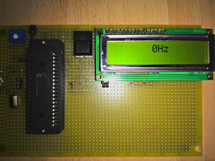

Es handelt sich ihr um ein altes Schulprojekt es besteht aus einen
Netzgerät
(altes Ladekabel 5V DC ~100mA), ein PIC16F887 10.000Hz Quarz ein
LC-Display
Das Programm des µC versuch ich mal zu beschreiben ich habe den Code
leider nicht mehr. Das Programm liest per TMR0 ein TTL Signal ein und
liest die Hz Zahl aus und gibt es auf dem LC-Display aus das
funktioniert ja einwandfrei.
Der einlese punkt ist mit ein Kupferkabel (isoliert Star 0,25) am TMR0
Port angeschlossen so da ist das Problem.

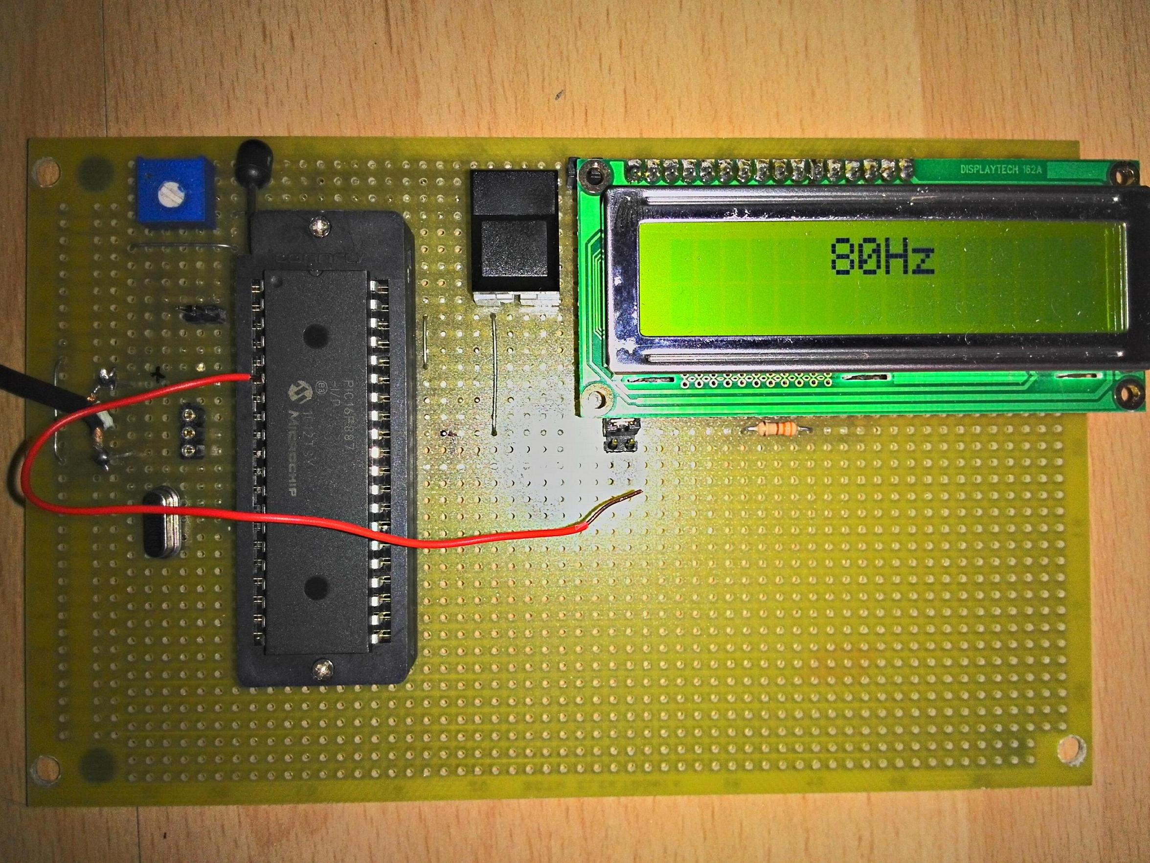

Das Problem:
Sobald das Kupferkabel (0.25 Quadrat Star) am Pin angeklemmt wird zeigt
er auf dem LC-Display ein wert von genau 80HZ ohne ein Messung. Ohne
Kabel zeigt er ein wert  von 0HZ sobald ich aber das Kabel auf dem Minus
Pol lege zeigt er 0Hz wieder an oder wenn eine Messung durchgeführt wird
zeigt er den richtigen Wert an.

OP #3739911
Ich entschuldige  ich für die Verwirrung es sollte Quarz heißen.
Es handelt sich hierbei um ein Stares kabel und nicht flexibel.
Auf den 0Kraft Sockel für Pic16F887 habe ich ein kabel zum anschließen
für die zu mittelnde Frequenz z.b von einen NE555
starte ich das Programm so zeigt er mir ein wert von 0HZ auf dem LCD an
klemme ich das Kabel dazu am Port TMRO zeigt er mir ein wert von 80Hz an
ohne das ich was messen möchte.

Die PIC-Eingänge sind hochohmig. Wenn da ein nackter Draht ohne
irgendwas dranhängt, mißt der Timer irgendwas. Vielleicht dein Netzteil,
vielleicht die Lampe auf dem Tisch, was auch immer. deswegen
verschwindet die Fehlmessung auch, wenn du den Draht an eine
Signalquelle anschließt oder an Masse.

Warum es gerade 80 Hz sind Wundert mich auch. Normal sollte so ein Draht
als "Antenne" eher 50 Hz oder ggf. noch 100 Hz aus der Netzfrequenz
empfangen. Das Problem könnte das recht schlechte Programm zur Messung
sein: da sind mit den 80 Hz ggf. 100 Hz gemeint.

André Kä schrieb:
> Habt ihr eine Lösung ob ich das Kabel vielleicht noch mit einen
> Kondensator auf Minus gelegt lösen könnte ?
Du hast herausgefunden, dass ein offener CMOS Eingang alles mögliche
einfängt. Mach einen Pulldown an den uC Eingang. 100kOhm könnten da
Wunder bewirken...

Axel Schwenke schrieb:
> Amen. Die einzige offene Frage wäre noch, warum es gerade 80Hz sind.
> Ich hätte 50Hz erwartet.
Liegt doch auf der Hand. - Simple Mathematik!
Der PIC wird mit 10 MHz betrieben. Wenn die Software aber von einer
Taktfrequenz von 16 MHz ausgeht, wird sie nun 80 Hz statt 50 Hz
anzeigen.
Ist ein typischer Anfängerfehler bei Frequenzzählerprojekten, deshalb
hab ich mir die SW nicht angeschaut.
