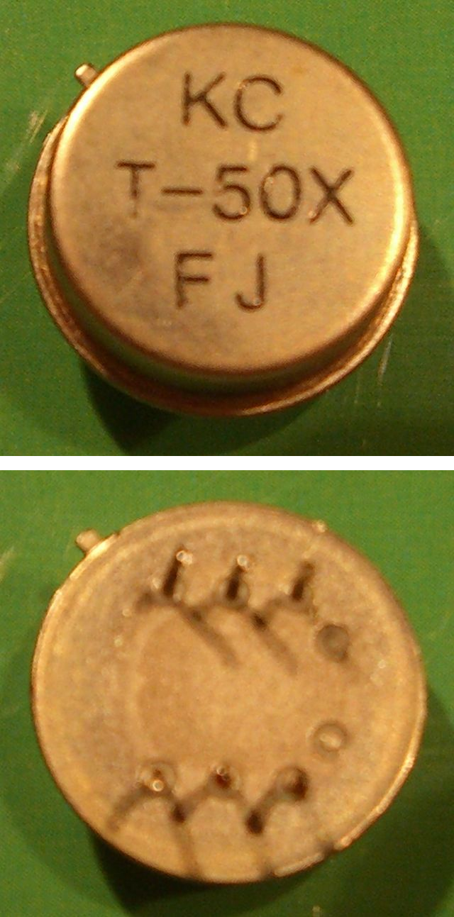

Ich habe mir jetzt zwei Komponenten besorgt, um das Thema in diesem Fred
Beitrag "Sind TCXOs noch zeitgemäß?"
nochmal praktisch nachvollziehen zu können.
Das GPS-Modul tut bereits seine Dienst.
Aber der bebilderte TCXO macht mir Probleme. Ich kann für diesen kein
Datenblatt finden.
Selbst VECTRON LABS. kennt diesen nicht (mehr), wenn ich "239A-2S-0" in
deren Suchfunktion eingebe.
Date code: 52.Woche in 1989
Mir fehlt die Kontaktbelegung, Versorgungsspannung etc.
Tante Google verhält sich auch relativ bedeckt.
Kennt jemand dieses TCXO und kann mir weiterhelfen?

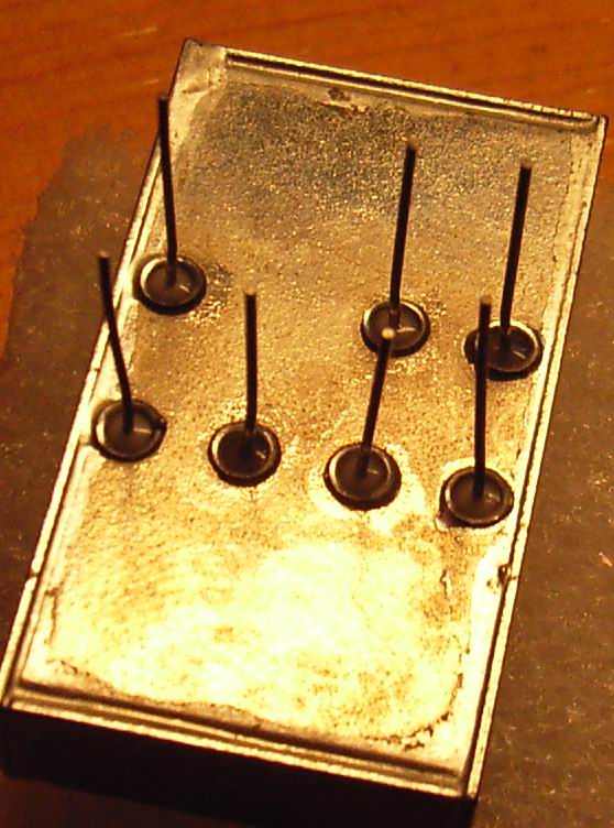

Ich kann Dir zwar nicht helfen, aber ich habe so was ähnliches (20
Stück)
und suche schon seit Jahren ohne Erfolg.
Mach Dir keine großen Hoffnungen, solche Teile sind oft in
Auftragsfertigung hergestellt worden und nicht nach außen dokumentiert.
Meine Hoffnung war ja immer das jemand ein Gerät kennt wo so was drin
ist,
dann käme man evtl. weiter.

Also das Teil hat 14mm Ø und ist 5mm hoch, keine Ahnung ob das einem
TO-?
entspricht.  Ich hebe eine Belegung von 3 Pins gefunden bei der das Teil
extrem exakt 50Hz ausgibt,  mir fehlt nur die VCO Eigenschaft, ich kann
keine sinnvolle Belegung der restlichen drei Pins  dazu herstellen. Das
habe ich mehrfach versucht strombegrenzt herauszufinden, ohne Erfolg.
Die TCXO-Funktion ist gegeben, das Ding wird mit der herausgefundenen
50Hz
Belegung gut warm ohne zu sterben, die Temperatur steht wie eine "1".
Danke für die Anteilnehme und Gruß, TK
