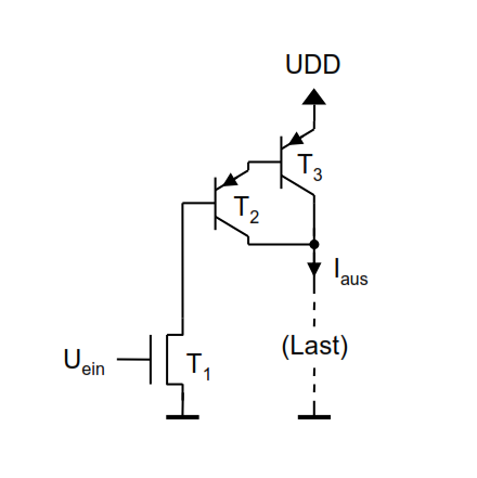

Verstärkung der pnp-Darlington Schaltung
Gast #3740843
Beide pnp-Transistoren haben die gleiche Verstärkung B.
Als Gesamtverstärkung des Drainstroms ist hier B*(B+2) in der
Musterlösung gegeben. Hier hänge ich im Moment mit meiner eigenen
Lösung. Ich bekomme nur B*(B+1). :(
Weiss vielleicht irgendwer wie man das herleitet. Ich versuche meinen
Rechenweg noch irgendwie abzufotografieren und nachzuladen.
Vielen Dank schonmal im Vorraus!
Max
