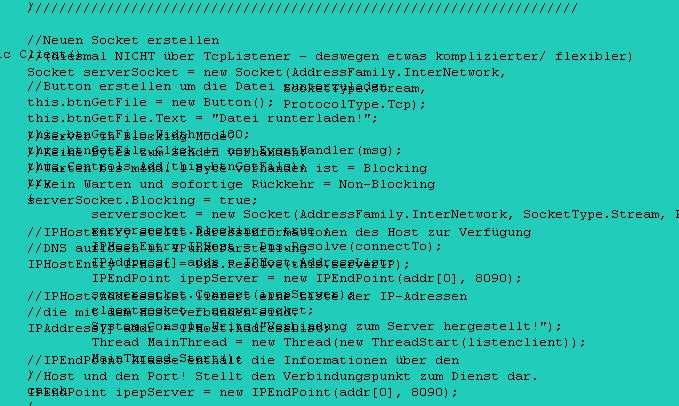

Also ich hab jetzt mal vom Server aus eine .JPG file per NetworkStream
gesendet.Beim Clienten erhalte ich diese auch als Bytes.
Das umwandeln in eine Bild datei ist auch nicht (mehr) das Problem.
da nutz ich den MemoryStream und Image.FromStream
Das Bild wird jedoch nicht komplett dargestellt.
An dem Buffer kann es eigentlich nicht liegen,weil ich den schon
mehrfach erhöht hatte.
Ich denke,das der Stream nur eine bestimmte Länge überträgt,die leider
in einer "long" festgelegt werden musste.
Woran kann es liegen? Wenn ihr den Quellcode dazu benötigt,dann bitte
sagen,dann setzt ich ihn noch rein.
MfG Cedric Oettel
Gast #249956
also ich hab den Quelltext von folgender Seite.
http://www.uni-koblenz.de/~hagbard/csharp/csharp_03.html
genau diesen. ACHTUNG!!! bei Firefox wird die Seite total falsch
dargestellt. Beim Internet Explorer nicht.
Die Datei ,die ich schicke ist etwa 20kb groß.
die Umwandlung lautet dann.
MemoryStream ms = new MemoryStream(buffer,0,rec.Length);
Image im = Image.FromStream(ms);
this.pictureBox2.BackgroundImage = im;
Ich möchte mich entschuldigen,dass ich einen kleinen code hier gepostet
habe und eine URL!!!
MfG Cedric Oettel
Gast #249959
ahh ok.
Also beschreib jetzt mal den Programmaufbau.
ACHTUNG!!!! Bin noch ein ziemlicher Noob in C# und habe einen
schrecklichen Programmierstile.
Also:
Ich möchte ja Bilder(vom Desktop) aufnehmen und dann gleich per Stream
über internet an einen Clienten schicken,der dann diese Bilder gleich
in  einer Picturebox oder als hintergrundbild der Form sieht.
Also hab mir so gedacht,dass ich das über die screenshotfunktion
machen.
Die Funktion wird per Timer aller 200 ms ausgelöst,damit ein flüssiges
Bild entsteht.
Das Problem beim übertragen ist,das die verbindung ständig sein muss.
Ich habe meinen komplette Quelltext jetzt doch mal angehangen...
Bei Fragen(ich hoffe doch) BItte einfach melden
