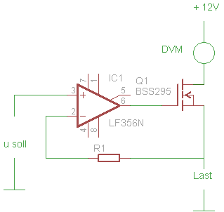

von Peter R. (pnu)
Nimm eine Spannungsregelung mit MOS-Opamp und MOSFET als Stellglied. An
der Source des MOSFET entsteht die gewollte Betriebsspannung. Der
Drainstrom kann dann mit relativ großen Sensor-Widerständen oder mit
Multimeter gemessen werden.

von Peter R. (pnu)
Marius S. schrieb:
> Was du beschreibst ist ein "Labor-Netzgerät". Das Problem die
> "Sensor-Widerstände" bei Lastwechsel schnell umzuschalten bleibt
> bestehen.
Nix Labor-Netzgerät. Im Drain lässt sich der Messwiderstand oder der
Messbereich des DVM umschalten ohne Auswirkungen auf die Source-Seite.
Der opamp in der Skizze dürfte für die Schaltung ungeeignet sein, war
halt irgendwas für die Skizze geeignetes aus der Bibliothek. Man sollte
da schon  einen mit MOS-Eingang haben und bei v=1 darf der auch nicht
schwingen.
von Axel S. (a-za-z0-9)
Es sind hier zwei Probleme zu lösen:
1. man braucht eine Art umschaltbaren Shunt, um sowohl kleine Ströme
(Sleep) als auch größere Ströme mit guter Auflösung messen zu können.
2. man muß schnell genug messen, damit man auch kurze Aktivphasen des µC
noch sicher erwischt.
Für 1. paßt die Schaltung von Peter
(https://www.mikrocontroller.net/attachment/224836/Kontakt2.png) schon
gut. Statt des DMM im Drainzweig würde ich zwei Shuntwiderstände in
Reihe unterbringen: einen niederohmigen für den Strom in Aktivphasen und
einen hochohmigen für den Strom im Schlafzustand. Der hochohmige Shunt
muß mit einer Diode (je nach Dimensionierung: Z-, Si-, Schottky-)
überbrückt werden. Die Spannung an den Shunts greift man geeignet mit
OPV ab (Instrumentenverstärker, Subtrahierer, etc.) und füttert sie in
zwei Kanäle eines ADC.
Man könnte die Shunts z.B. auf 200mV Endwert dimensioneren. Sei der
maximale Wachstrom 100mA, dann nimmt man 2R für den niederohmigen Shunt
und 2K für den hochohmigen. Die 2K überbrückt man mit einer normalen
Si-Schaltdiode (1N4148 reicht). Ein 10-bit ADC schafft dann 100µA/LSB
für den Hochstromkanal und 100nA/LSB für den Niedrigstromkanal. Bei
100µA überlappen sich die Meßbereiche der beiden Kanäle.
Für 2. würde man einen µC mit schnellem internen oder externen ADC
bemühen. Die Daten kann man dann wahlweise intern integrieren und
anzeigen. Oder auf ein Speichermedium schreiben. Oder über eine
geeignete Schnittstelle zu einem PC senden.
Die Zusammenführung der beiden Meßwerte macht man dann per Software.
Sobald der Niedrigstromkanal in Sättigung geht, ignoriert man dessen
Wert einfach. Anders herum zieht man den Niedrigstromkanal zu Rate, wenn
der Hochstromkanal 0 mißt. Wenn man die beidem Meßbereiche mehr
überlappt, kann man bei der Auswertung natürlich noch mehr tricksen.

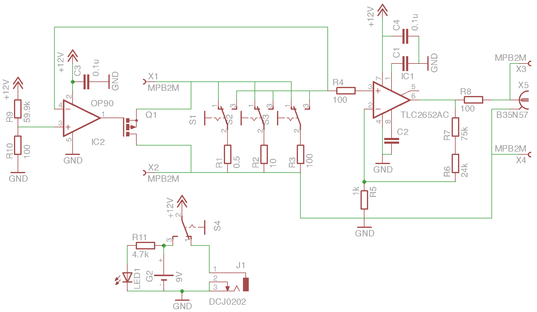

von Amateur (Gast)
Gibt es den µCurrent irgendwo in €uropa zu kaufen?
von Simon H. (simon12)
Guten Abend zusammen,
als Diskussionsgrundlage habe ich mal einen Schaltplan gebastelt wie ich
das µCurrent-Gerät abwandeln würde. Wie oben schon beschrieben hätte ich
gerne einen höheren Ausgangsspannungsbereich weshalb ich das ganze mit
einem 12V Labornetzteil betreiben würde (alternativ mit einem 9V-Block).
Zudem ist bei meinen Anwendungen die Stromrichtung bekannt weswegen ich
mir die symmetrische Versorgung gespart habe. Als Präzisionsverstärker
würde ich den TLC2652AC von TI verwenden da er den Spezifikationen des
MAX4239 in Sachen Offset und Biasstrom am nächsten kommt allerdings bis
16V betrieben werden kann. Wie die Kapazitäten beim TLC2652AC
dimensioniert werden habe ich allerdings noch nicht rausgefunden :-/ Wie
lupin vorgeschlagen hat würde ich gerne bei überschreiten eines
Spannungsabfalls von 20 mV am Shunt über einen PMOS die
Shunt-Widerstände kurzschließen. Der PMOS wird dabei über einen
Komparator gesteuert. Oder würde sich hier vlt. ein Schmitt-Trigger eher
anbieten? Als OPV für den Komparator hätte ich einen OP90 verwendet weil
der hier noch rumfliegt. Gibt es Empfehlungen für den PMOS? Würde mich
über Verbesserungsvorschläge zur Schaltung freuen evtl. ist es ja auch
totaler Mist ;-) Und sorry für die vielen Schalter, hab bei eagle auf
die Schnelle keinen Slide Switch mit 3 Stellungen gefunden.
Gruß, Simon
