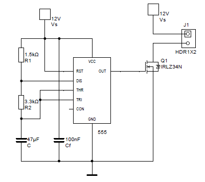

Und dann hab ich noch ne andere Frage. Wie kann ich bei insgesamt 70
LEDs (also 2x 35 LEDs) die einfach nur zum blinken bringen? Also nur an,
aus, an, aus.. usw.
Ich würde mit einem NE555 einen Takt erzeugen und die LEDs damit über
einen MOSFET ansteuern.

> Gut, kann man mit der Blinkschaltung dann 35 LEDs auf einmal ansteuern
> oder alle 70 LEDs?
Ja, aber besser nicht in Serie, da du dann über 100V benötigen würdest.

nein, die werden natürlich parallel geschalten. Gibt es für die
Blinkschaltung eventuell ein Schaltplan? Ich hab ein Tutorial gefunden,
jedoch für 1 LED. Aber wie mach ich das bei 70? Oder kann man statt
einer LED auch mehrere nehmen?
Danke.

Sven Ott schrieb:
> dieses hier:
> Youtube-Video "Blinkschaltung mit NE555 Timer"
Tolles Tutorial, nicht mal ein Schaltplan...
Man könnte es so wie im Anhang machen. An J1 werden die LEDs mit
Vorwiderstand angeschlossen...

von Sven O. (Firma: keine) (fusinoco)
Was für Bauteile sind denn J1 und Q1? Kenne diese Schaltzeichen nicht.
Danke,
von DomeG (Gast)
J1 ist eine Klemme,
Q1 ist ein MOSFET...
