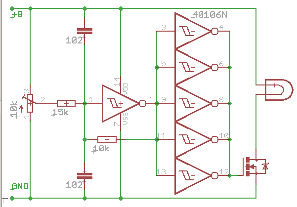

Guten Tag zusammen,
ich würde gerne meine alte Proxxon Dekupiersäge um die Möglichkeit der
Drehzahleinstellung erweitern.
Dieses Vorhaben würde ich gerne mit einem N-MOSFET und PWM realisieren,
nur habe ich im Bezug auf MOSFETS noch nicht wirklich Erfahrungen
sammeln können.
Die Säge wird mit 12V betrieben und hat eine Leistungsaufnahme von 96W.
Ich brauche also einen Logic-Level MOSFET (5V), der 8A schalten kann und
der schnell genug für PWM ist.
Kann mir jemand einen empfehlen oder mir sagen, auf welche Werte ich
achten muss?
- VGS über 12V (wären 20V ok oder brauch man noch mehr Reserve?)
- VGS(th) ist klar - sollte deutlich unter 5V liegen
- was ist mit RDSon (warscheinlich möglichst klein, doch was ist hier
klein)
- welcher Wert gibt die "Schaltgeschwindigkeit" an
Und noch ein paar Fragen zum Aufbau
- brauche ich zusätzlich zur internen Diode noch eine Freilaufdiode?
- brauche ich dann noch einen Kühlkörper oder steckt der die 8A so weg?
- reicht als Gatebeschaltung ein Widerstand, damit sich das Gate schnell
genug entladen kann oder muss zusätzliche Beschaltung her?
Ich hoffe meine Fragen sind nicht zu blöd...
Die VGS liegt sowieo nur ei 20V, die VDS ist wichtiger und sollte
deutlich über 12V liegen, sagen wir 55V.
Dir ist Nichts klar, da wäre der MOSFET immer abgeschaltet. UGS(th) ist
die Spannung, unter der der MOSFET sicher AUS ist.
Du willst bei 5V voll durchschalten, d.h. du brauchst einen LogicLevel
MOSFET wie IRLZ34 der bei 4.5V UGS einen spezifizierten RDSon
unterschreitet.
> klein)
Je moderner der MOSFET je kleiner wird der RDSon bei sonst gleichen
Daten. Der IRLZ34 hat 46 Milliohm bei 5V Ansteuerung, wären 5 Watt bei
10A, er braucht also einen Kühlkörper (von ca. 7K/W).
Der modernere IRL3705N hätte 12 Milliohm und damit 1.4 Watt was ein
TO220 gerade eben ohne Kühlkörper schafft.
Funktionieren tun beide, alles eine Frage des mechanischen Aufwands.
Egal, ist ausreichend.
Natürlich, din interne ist vollkommen woanders.
Siehe oben.
Was pricht gegen eine pul pull Ansteuerung des Gates ? Egal ob NE555
oder AVR, beide können ein Logiksignal push pull betreiben. Nur wenn du
aus 5V die 12V für normale MOSFETs machen willst, wäre es einfacher, nur
einen Transistor mit pull up zu verwenden.
Stellt dir erst mal die wirklichen Fragen:
Kommen aus dem Proxxon Netzteil wirklich 12V Gleichsapnnung, oder nicht
doch gleichrerichtete ungefilterte 12V mit Spitzen bei 17V und im
Leerlauf über 20V ?
Fliessen wirklich nicht mehr als 8A oder ist das bloss der Nennstrom
(würde man den Motor dauernhaft stärker belasten wird er zu heiss).
Normalerweise fliessen an Anlaufstrom und beim Blockieren deutlich mehr,
so 20A, und die muss der MOSFET dann auch aushalten, denn für den ist
die Anlaufzeit eine Ewigkeit.

@ elektroNick (Gast)
IRLZ34N
BUZ11 tut es auch, ist aber kein Logic Level Typ.
Ja.
Motoransteuerung mit PWM
Rechnen, siehe Kühlkörper.
Nimm einen gescheiten Push-Pull Treiber. Ein CMOS-Gatter reicht.
