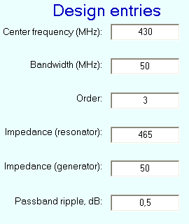

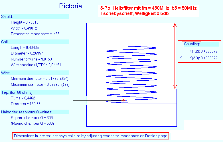

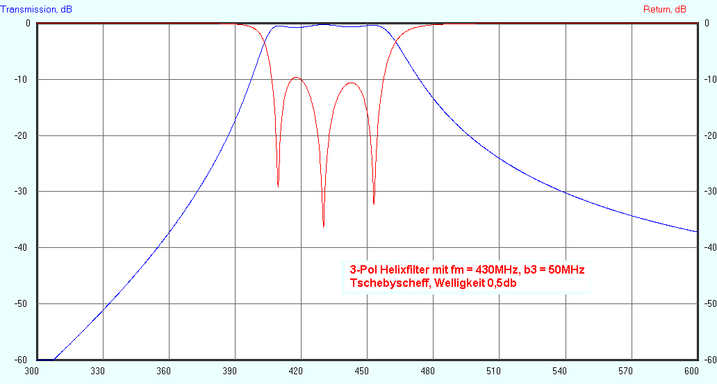

Ich habe mal Beispielbilder für ein dreikreisiges Filter (fm=430MHz,
b3=50MHz) drangehängt. Die Impedanz habe ich so gewählt, dass die
Windungszahl ganzzahlig ausfällt (9wdg). Die Abmessungen, Kopplung
(Apertur) und Anpassung an 50 Ohm sind unter "Pictorial", ein
Ersatzschaltbild unter "Schematic" zu finden.
