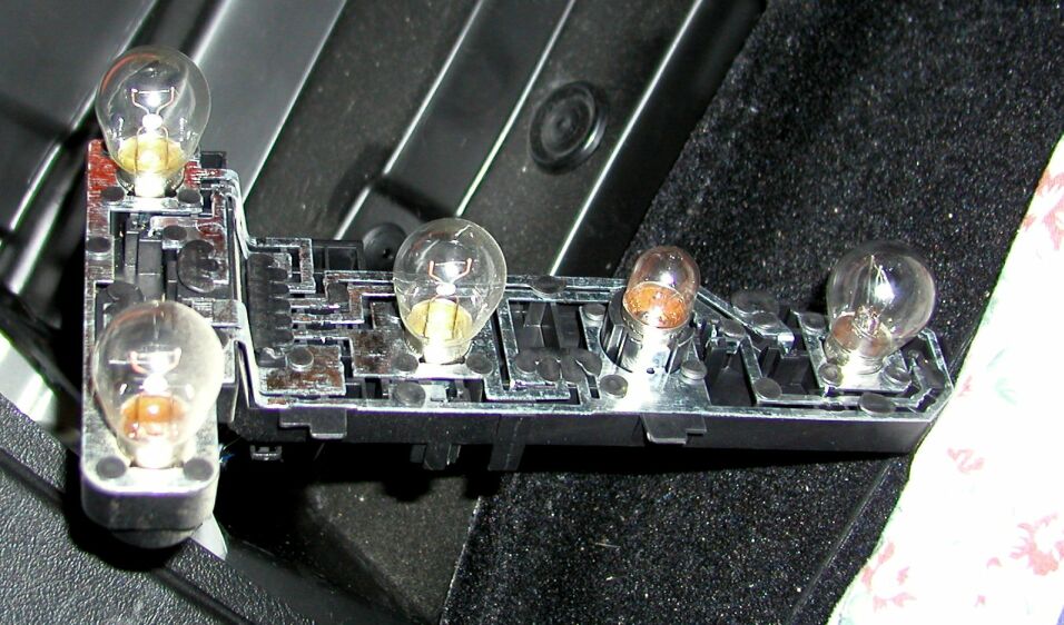

@ Stefan Schlaumeier
Und wie machst du das wenn die Glühbirnen auf einer Metallplatte eine
gemeinsame Mass haben?
Ich habe mir für dich die Mühe gemacht in die Garage zu gehen und dir
ein Foto aus der Realität zu machen. Naja mit einer Säge oder
Winkelschleifer kannst da sicher deine Shunts montieren.
Gut ich gebe zu das Auto ist immerhin fast 2 Jahre alt.
Aber ich glaube auch die neuen Autos haben Scheinwerfer-Glühlampen mit 3
Anschlüssen.
Unter Umständen könnte es möglich sein das sie eine gemeinsame Masse
haben. Ist aber nur reine Vermutung von mir ;-).
... ist ja auch sicher super in die Versorgungsleitung einen Shunt
reinzumurxen wenn man z.b. noch Garantie auf den Wagen hat.
