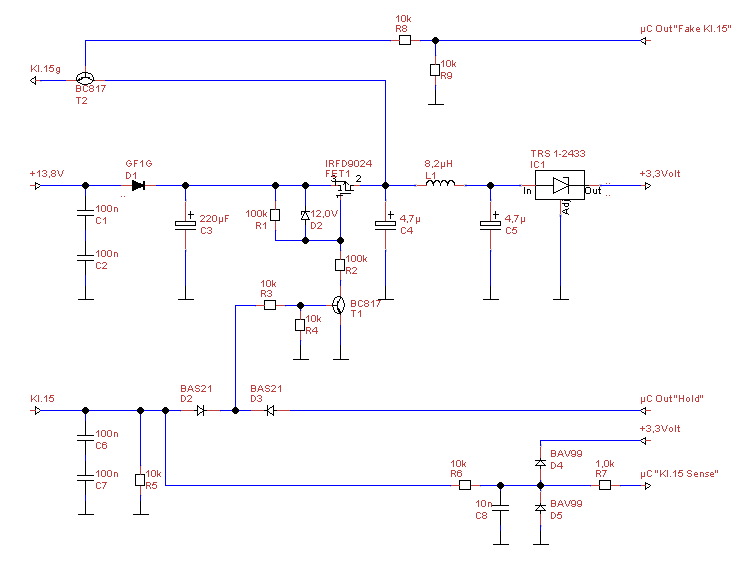

Hallo!
Ich würde gerne eine kleine µC-Schaltung im KFZ an der Klemme15/Zündung
betreiben; d.h. ohne Zündung wird die Schaltung auch nicht
versorgt. Stromverbauch der Schaltung dürfte sicherlich unter 100-150mA
liegen.
Bis hierhin also noch nichts weltbewegendes... aber nun meine Frage
bzw. mein Problem:
Wie gehe ich Schaltungstechnisch am besten vor, wenn sich die Schaltung
nach wegfall der Zündung noch eine Zeitlang aus der Klemme30/Dauerplus
versorgen soll? (D.h. der µC soll in der Lage sein, sich selbst
"am Leben" zu halten und auch abzuschalten).
Meine erste Idee sah so aus:
          Schottky
Kl.30 -----|>|-----.
                   |   MOSFET
                   I|
                   I|-----< vom µC
                   I|
Kl.15 -----|>|-----.------> zum Schaltungsnetzteil
Kl.31 --------------------> zum Schaltungsnetzteil
Auf was sollte ich besonders achten, damit ich weder die Bordelektronik,
noch meine µC-Schaltung ins Nirvana befördere?
Würde mich über Schatungs-Vorschläge, wie ich die Funktion am
geschicktesten realisiere freuen.
/FW

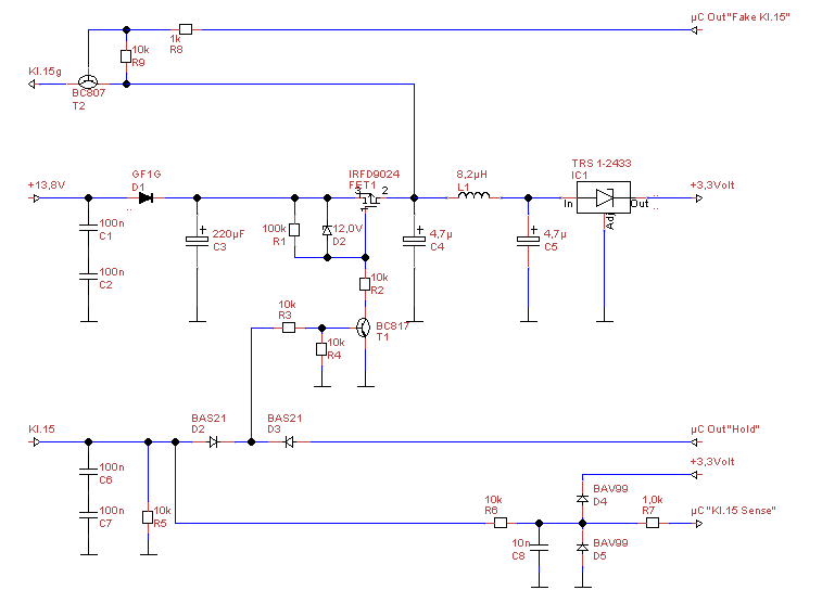

von zoll (Gast)
Der maximale zulässige Ruhestrom in einem KFZ Steuergerät liegt bei fast
allen Herstellern bei 100µA. Und faste jedes Steuergerät hat die dann
auch.
Die Batterie hat einen Selbstentladestrom im Milliampere Bereich. Aber
im KFZ sind halt auch mehr als 2 Steuergeräte verbaut.

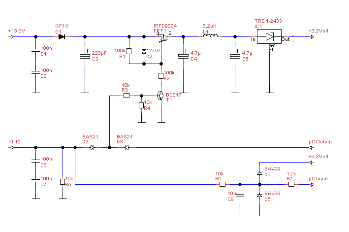

Hier eine mögliche Beschaltung:
KL30:
Direkt am Eingang 2 100nF/50V Kerkos in Serie nach Masse.
Im Pluspfad dann eine Verpolschutzdiode GF1G. Dann einen 220uF/50V
Kondensator. Danach hast Du Ruhe von praktisch allen ISO Impulsen.
Der LoadDump kann je nach KFZ bis 40V und 100ms betragen. Den hast Du
auch nach dem Elko noch. Dein Traco hat 36V. Würde ich für ein
Bastelprojekt nicht so eng sehen, denn die 40V sind ein erwarteter
Maximalwert.
Jetzt könntest Du 2 Wege gehen, um einen Spannungswandler mit
Enable-Eingang zu realisieren.
Entweder Du nimmst den Traco und beschaltest ihn wie im Datenblatt mit
Eingangsfilter, schaltest aber zwischen den 220uF Elko und den Traco
einen P-Kanal Fet. Source zum Elko. Drain zum Traco. Zwischen Gate und
Source eine 12V Z-Diode. Parallel 100kOhm. Einen 10k vom Gate zum
Kollektor eines Schalttransistors (BC817). Dessen Emitter auf Masse.
Basis-Emitter einen 10k Widerstand. Ebenso vor die Basis einen 10k.
oder Du baust eine StepDown Wandler mit Enable Eingang wie den LM22675
oder ähnlich: http://www.ti.com/product/lm22675-q1. Dann brauchst Du
keinen P-Kanal-Fet.
Was Du auch nimmst, beide Lösungen haben einen Eingang, wenn man den auf
ca. >2V schaltet, geht beides an.
Jetzt KL15 Eingang: Ich würde wieder die zwei 100nF Kondensatoren am
Eingang nehmen. Von KL15 nach Masse einen 10k Widerstand. Dann mit einer
Diode (BAS21) auf den Basiswiderstand des BC817.
Zur Selbsthaltung vom µC Pin über eine BAS21 ebenfalls auf den
Basiswiderstand.
Frage ist: Willst Du KL15 auch einlesen? Wahrscheinlich. Entweder
digital oder analog. Bei beidem musst Du beachten, dass auch hier
kurzzeitig sehr hohe Impulse auftreten können.
von F. W. (frank_w21)
Erstmal gaaanz vielen Dank für Deine ausführliche Beschreibung! :-)
Ich würde - um es mir einfach zu machen - den Weg 1 beschreiten...
(Ist ja kein Massenprodukt - da darf es ein teurer Traco sein!)
Im Datenblatt des Traco sind 2 Eingangsfilter-Varianten angegeben.
Welchen muß ich da nehmen? Den nach "EN 55022" oder den einfacheren?
Hast Du einen passenden FET Typ parat oder ist das unkritisch?
Der Einsatz der Z-Diode ist mir noch nicht ganz klar: In welche Richtung
muß ich die Zener-Diode betreiben?
Ich hätte diese Schaltung genommen (aus den DSE-FAQ):
                    +-|>|- +5V
Eingang --10k--+----+--1k--| CMOS-Eingang
              10nF  +-|<|- GND
              GND
Sorry für meine vielen Fragen... bin sonst eher im Bereich Software
unterwegs! :-o
von zoll (Gast)
Wenn Du die einfache Version machst, dann sind die Störungen höher, die
Deine Elektronik aussendet. Es könnt also sein, dass Dein Autoradio mehr
gestört wird. Ich würd die bessere Variante wählen, oder die einfache
und einfach schauen, ob's Probleme macht. Wenn ja, kannst Du ja immer
noch nachlegen.
Die Z-Diode ist dazu da, die Gatespannung zu begrenzen. Sie darf nie
größer als 20V werden. Auch nicht kurzzeitig. Deshalb Anode an Gate.
Ist unkritisch. Nimm einen >=55V Fet.
Kommt aber auf Deinen Strom an. Bei max. 1A:
Nimm einen von hier mit max. 55V und max 250mOhm
http://www.mikrocontroller.net/articles/MOSFET-%C3%9Cbersicht#P-Kanal_MOSFET
Ja. Die ist brauchbar.
> noch nachlegen.
Ich nehme gleich die bessere.
Ich würde den hier nehmen:
IRFD9024 (UDS: 60Volt, UGS: 2,0V und 280mOhm). Da ich max. 100-150mA
ziehen will, sollte der Widerstand noch o.k. sein.
Und die Bauform und Verfügbarkeit (Reichelt) waren ausschlaggebend.
Muß ich sonst noch etwas beachten? In den FAQ sind meistens
noch Transil-Dioden (P6KE22A o.ä.) verbaut. Oder Varistoren habe ich
auch schon gesehen in der Eingangbeschaltung.
tuev schrieb:
> Willst Du nicht erst mal aus allen hier schon genannten Tipps
> einen Schaltplan zeichnen über den wir dann diskutieren können?

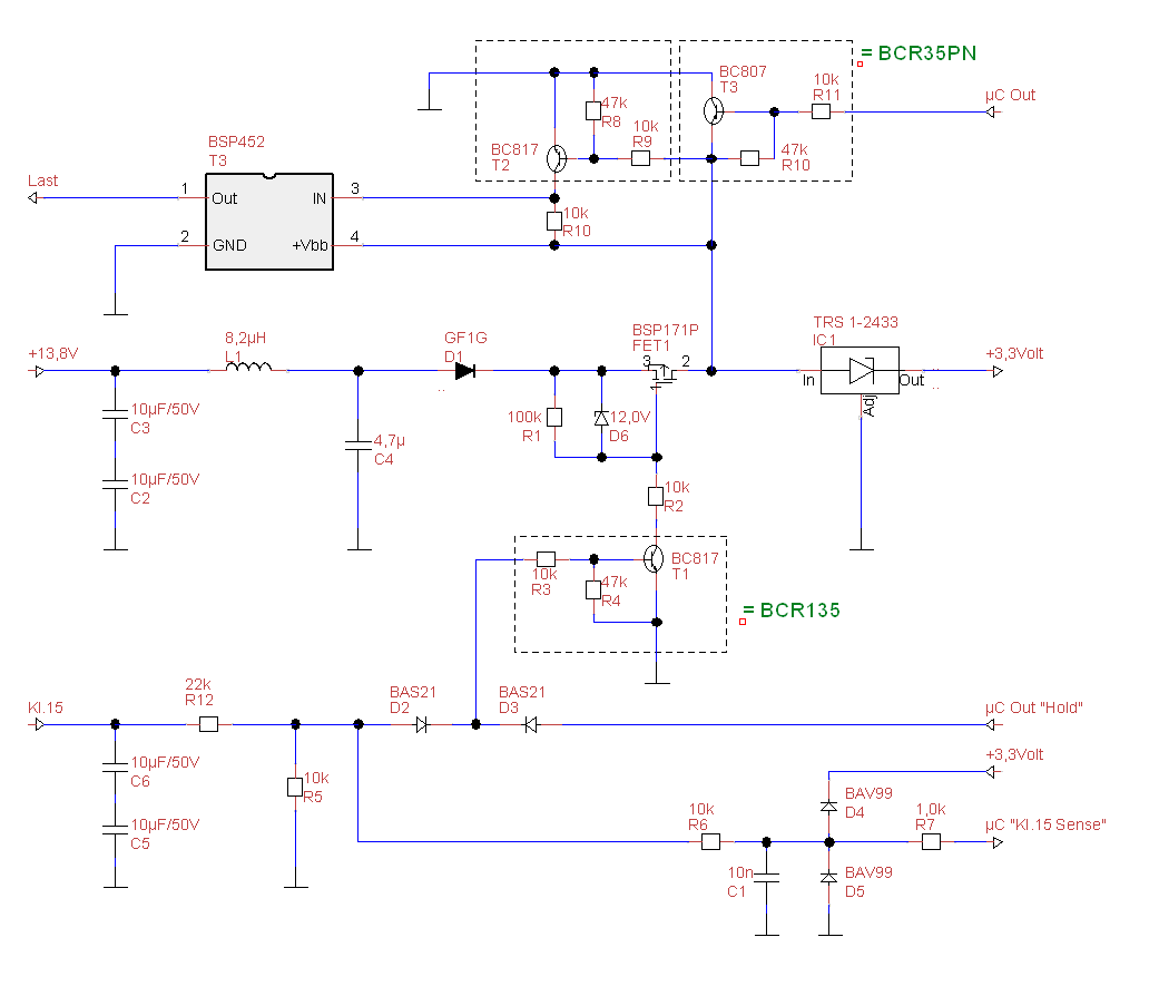

Ok. Hier ist mein 1. Entwurf aus den Vorschlägen...
von tuev (Gast)
Könntest Du bitte noch die Designatoren einblenden.
Upps... hier ist es.
So... ich habe noch die bisher vergessene Beschaltung für meine Kl.15g
hinzugefügt.
von R2_10k (Gast)
mach R2 auf 10k.
Ok... habe noch einen Fehler bei der Wahl der
geschalteten Zündungsklemme (Kl.15g) entdeckt:
Ich habe einen NPN anstatt PNP Transistor verwendet! #-o
von tuev (Gast)
Das Filter (C4, C5 und L1) schon mal vor den Verpolschutz D1.
C4 und C5 als Kerkos.
C3 kann entfallen.
Willst Du die Schaltung in SMD oder THT aufbauen?
> C3 kann entfallen.
Ok. Pflege ich später ein; bin grad an anderem Rechner.
Brauche ich die "große" Kapazität (220µF) überhaupt nicht?
Am liebsten in SMD. aber der Traco ist bedrahtet...
Andere Frage noch: Ich habe bei Infineon ein Power Switch
entdeckt: BSP452
Wäre der sinvoll für die geschaltete Kl.15?

von hinz (Gast)
> entdeckt: BSP452
Ja, die sind ja extra für den Automobilbereich gebaut, und da gibts eine
ganze Palette, auch von anderen Herstellern.

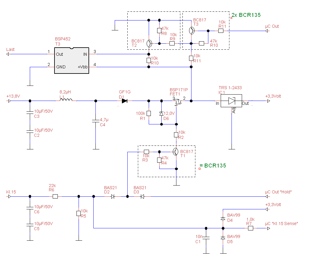

> C3 kann entfallen.
Hallo tuev!
Ich habe nun den Filter vor den Verpolschutz geschoben.
Könnte man nicht C1, C2 u. C3 zusammen fassen oder hat
dies so einen tieferen Grund?
Ansonsten habe ich noch die Vorwiderstände für die beiden
Transistoren T1 u. T2 verändert, damit diese ich bei
den Pegeln eines 3,3Volt µC noch durchschalten.
Als letztes habe ich noch einen anderen FET genommen: BSP171P.
Der Verträgt etwas mehr Strom (ich will ja ggf. noch eine Last
schalten) und er ist SMD anstatt THT.
Geht die Schaltung aus Deiner Sicht so i.O.?
von Alexander S. (esko) Benutzerseite
C1 und C2 sind elektrisch gesehen kleine Keramikkondensatoren (Kerkos).
Diese haben auch geringe Abmessungen und daher nur eine sehr kleine
parasitäre Induktivität (ESL). Daher filtern sie hohe Frequenzen sehr
gut.
Es gab in der Vergangenheit Probleme mit mechanisch beschädigten Kerkos,
die einen weichen Kurzschluss bildeten und dann abbrannten. Daher baut
man zwei Stück in Serie, ein jeder mit der geforderten
Spannungsfestigkeit. Nach Möglichkeit werden diese 90° zueinander
angeordnet, damit mindestens einer von beiden geringen mechanischen
Belastungen ausgesetzt ist. Zudem sollten sie einen gewissen Abstand zu
Stecker und Befestigungslöchern auf der Leiterplatte haben, weil dort
größere Kräfte auf die Platine und damit auf die Kerkos wirken.
C3 ist von der Kapazität größer und somit auch von den Abmessungen.
Außerdem ist es meist ein gewickelter Elko. Er hat somit eine relative
hohe Induktivität und filtert höhere Frequenzen nicht sehr gut, dafür
geringe aufgrund der Kapazität umso besser.
Weil Elkos praktisch nie mit einem Kurzschluss defekt gehen, kann man
hier auf die Serienschaltung verzichten.
Wenn man für C3 stattdessen auch einen Kerko verwendet, dann muss man
auch hier zwei in Serie schalten. Dafür kann man C1 und C2 weglassen,
weil diese Kerkos auch die hohen Frequenzen gut filtern.
Alexander Schmidt schrieb:
Verstehe ich das richtig:
Ich könnte im Eingangbereich einfach 2x 10µF/25V Kerko plazieren anstatt
des einen 4,7µF/50V und die beiden 100nF Kerkos weglassen?
Ob T1 und T2 ausreichend durchschalten, kannst du mit dieser
Vorgehensweise selbst berechnen:
Basiswiderstand
Die Beschaltung von T2 (PNP) ist allerdings falsch.
Damit T2 abschaltet, braucht er eine Spannung von 13,8V an der Basis.
Daher noch einen NPN vorschalten. (Selbe Schaltung wie für FET1.)
Passt.
Ja. Allerdings müssen es 2x 10µF/50V Kerkos sein.
ODer gegen den von mir (wegen Strombegrenzung) favorisierten
BSP452 tauschen!? :-)
Mal schauen wo ich 10µF Kerkos mit 50V herbekomme;
Reichelt hat nur bis 25V im Angebot.
Nachtrag: RS hat welche! :-)
Sollte ich den Eingang von Kl.15 dann genauso dimensionieren?
(2x 10µF/50V Kerko) oder bleiben dort die 100nF?
Und:
Spricht etwas dagegen, T1,R3 u. R4 durch einen
digital Transistor (BCR135) zu ersetzen?
Ein Smart-Power-ICH ist grundsätzlich eine gute Idee. Wie oben schon
jemand schrieb, ist der genau für so eine Anwendung im Automobilbereich
gebaut. ABER: Der von dir ausgesuchte BSP452 ist nicht für
3,3V-Ansteuerung geeignet, es gibt aber bestimmt passende.
Erklärung: Das ist ein Smart-Power N-MOSFET. Ein N-MOSFET ist ähnlich
einem NPN-Bipolar-Transistor. Um diesen abzuschalten reichen (hier in
dieser Schaltung) 13,8V, aber zum Einschalten braucht man 13,8V+10V =
24V. Um diese 24V zu erzeugen ist eine Ladungspumpe gleich integriert.
Wenn es dir auf ein paar Cent nicht ankommt, kannst du auch 4x 22µF/25V
nehmen.
Grundsätzlich spricht nichts dagegen. Aber in Bezug auf
Bauteilbeschaffung dürfte die diskrete Lösung besser sein.

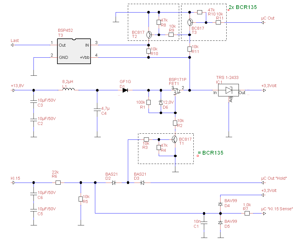

Ich wollte den Eingang über einen Transistor ansteuern...
was wäre denn eigentlich zu bevorzugen? NPN o. FET?
> nehmen.
Da RS die Typen hat, würde ich das mit 2 Kerkos lösen.
Reichelt hat die BCRs auch...
Dann geht es natürlich.

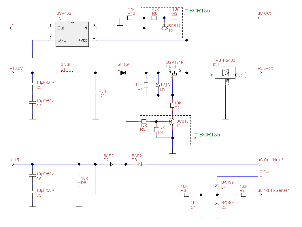

So - nun habe ich es mal mit zwei Digital-Transistoren (BCR135)
realisiert.
von zoll (Gast)
Den BSP452 kannst Du direkt mit dem uC ansteuern.
Du könntest sogar T1 und FET1 durch einen BSP452 ersetzen.
sicher? ich habe nur einen 3,3 Volt controller.und die
Diode im Hold-Zweig klaut mir ein weiteres Volt.
Und laut Datenblatt brauche ich bis zu 3,5 Volt zum
einschalten.
von zoll (Gast)
3.5V min.
Nein. Dann geht's leider nicht.

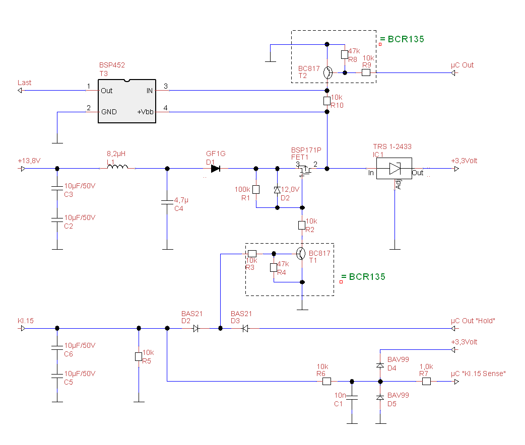

Frank W. schrieb:
Für C6 und C7 reicht auch 100nF.
Die Schaltung rund um T2 ist falsch. Richtig ist:
Kollektor T2 über 10kΩ nach +Vbb
Kollektor T2 nach IN vom BSP452
Emitter T2 nach GND
> Frank W. schrieb:
> Emitter T2 nach GND
Okay. Verstehe bzw. habe ich übersehen. Was ich allerdings nicht
ganz verstehe:
Schaltet der BSP452 nun ein wenn High-Pegel an IN anliegt oder
ist er eingeschaltet bei Low-Pegel?
> Frank W. schrieb:
> Emitter T2 nach GND
Ungefähr so? :-)
Ich meinte C6 und C5.
> Ungefähr so? :-)
So ist es korrekt.
So ist es. Leider wird durch T2 die Logik invertiert, d.h. µC-high
bedeutet Low am BSP452 und damit ein Abschalten des Ausgangs. Das lässt
sich aber kaum vermeiden, außer durch noch einen Transistor. Da ist es
besser dies in Software zu machen.
Ein besonderes Augenmerk musst du auf das Einschalten legen. Solange der
µC noch nichts ausgibt, liegt an der "Last" schon die Betriebsspannung
an.
Außerdem fließt ein kleiner Strom, wenn der Ausgang abgeschaltet ist:
13,8V / 10kΩ = 1,4 mA
Die Schaltung wie in Draft_V6.png ist korrekt und ich kann keine Fehler
erkennen. Es gibt einen Schönheitsfehler bei der Benennung der Bauteile,
D2 taucht doppelt auf. Elektrisch ist das natürlich ohne Bedeutung.
F. Fo schrieb:
> ... nimm ein Relais. Das ist im KFZ immer noch durchaus gängig.
Naja, Relais werden inzwischen häufig durch Smart-Power-ICs ersetzt.
> Gucke mal unter "Maximum Ratings", da steht 20 Volt. Eine normale
> Z-Diode mit 12 Volt wird dir so sicher abbrennen. Wenn du 12 Volt oder
> was auch immer brauchst, dann nimm einen Regler.
> Bei einem Fahrzeug können mal locker 100 Volt oder sogar mehr kurzzeitig
> auftreten.
> Die Lima bringt schon von Hause aus über 14 Volt.
Das ist komplett falsch. Die Z-Diode begrenzt nur die Gatespannung des
MOSFET, der Strom durch die Diode wird durch einen 10kΩ-Widerstand
begrenzt.
> Durchgeschossener Fet macht dir mit Sicherheit die Batterie leer
> (oder noch mehr kaputt), aber ein Relais bleibt selten kleben.
Im Fehlerfall wird der MOSFET leitend oder das Relais bleibt kleben.
Beides eher selten, passiert aber. Das Ergebnis ist bei beiden dasselbe.
Die Statistik möchte ich mal sehen, die für das Relais spricht. Bei
einer Fehldimensionierung geht der MOSFET sehr schnell kaputt; u.U. beim
ersten Schalten. Auf lange Sicht verschleißt das Relais aber. Daher sehe
ich den Mosfet - bei korrekter Dimensionierung und Beschaltung - im
Vorteil.
F. Fo schrieb:
> Ob der BCR135 das ab kann, wenn nach dem Anlassen auf einmal kurzzeitig
> 100 Volt über Klemme 15 ankommen? Ich weiß das nicht.
Das könnte tatsächlich ein Problem werden. Es wird eine Leistung von 1
Watt frei. (100 V)^2 / 10 kΩ = 1W
Für 2 Millisekunden hält er das aus. Das entspricht genau dem Prüfpuls,
ist also knapp. Ob das zu einem Problem wird, kann ich nicht sagen,
vermute aber nein. Sicherheitshalber kann man 22kΩ vor die Basis
schalten.
F. Fo schrieb:
> Hier geben genug Leute Ratschläge die sogar völlig falsch sind; meistens
> die ohne Namen.
Du gibst ja auch keinen realen Namen an. Der TO übrigens auch nicht.
> Kiste Bier, dass das nach kurzer Zeit abraucht?
Ich bin zwar nicht angesprochen, würde aber mitmachen. Meine Adresse
findet sich sehr leicht. Und deine?
> schalten.
So.. ich habe nun wieder ein wenig weitergemacht und folgende Änderungen
vorgenommen:
1. Die Ansteuerung des BSP452 ist nun in der richtigen Polarität; d.h.
Log '1' vom µC schaltet die Last ein. Beim Aufstart ist diese daher
erstmal
abgeschaltet - auch wenn der µC noch nicht initialisiert wurde.
2. Die 22k an der Basis des BCR135 konnte ich nicht vorsehen, da dann
die
Schaltschwelle bei max. 2,5Volt lag laut Datenblatt. Log '1' vom µC
liegt ca. 0,7V-0,8V unter Vcc, d.h. High-Pegel ist im Worst-Case nur
2,5Volt.
Die BAS21 produziert mir nochmal einen Spannungabfall von max. 1,0V.
Also liegen im Worst-Case nur 1,5 Volt am BCR135 an. Laut Datenblatt
braucht der min. 0,5V bis Max. 1,4V zu durchschalten. Die Forderung
erfülle ich
im Worst-Case also noch. Bei einem Basis-Widerstand von 22k wäre die
Schaltschwelle im Worst-Case bei 2,4V gelegen... zu hoch. Ich habe daher
einen Spannungteile in den Klemme 15 Zwei gelegt (R12).
Einwände?
> erstmal abgeschaltet - auch wenn der µC noch nicht initialisiert wurde.
Die Beschaltung falsch. T3 wird niemals abschalten. Mach stattdessen
nochmal genau dieselbe Schaltung wie rund um T2.

> Ich habe daher einen Spannungteile in den Klemme 15 Zwei gelegt (R12).
Wenn du es so machst, kannst du C5, C6 und R6 weglassen.
>> die Schaltschwelle bei max. 2,5Volt lag laut Datenblatt. Log '1' vom µC
>> 2,5Volt. [...]
Ok... den Kurzschluß um T3 habe ich entdeckt und R6 ist entfernt.
Aber warum sollte C5+C6 weg?
ps: In V8 war noch ein Widerstand falsch.

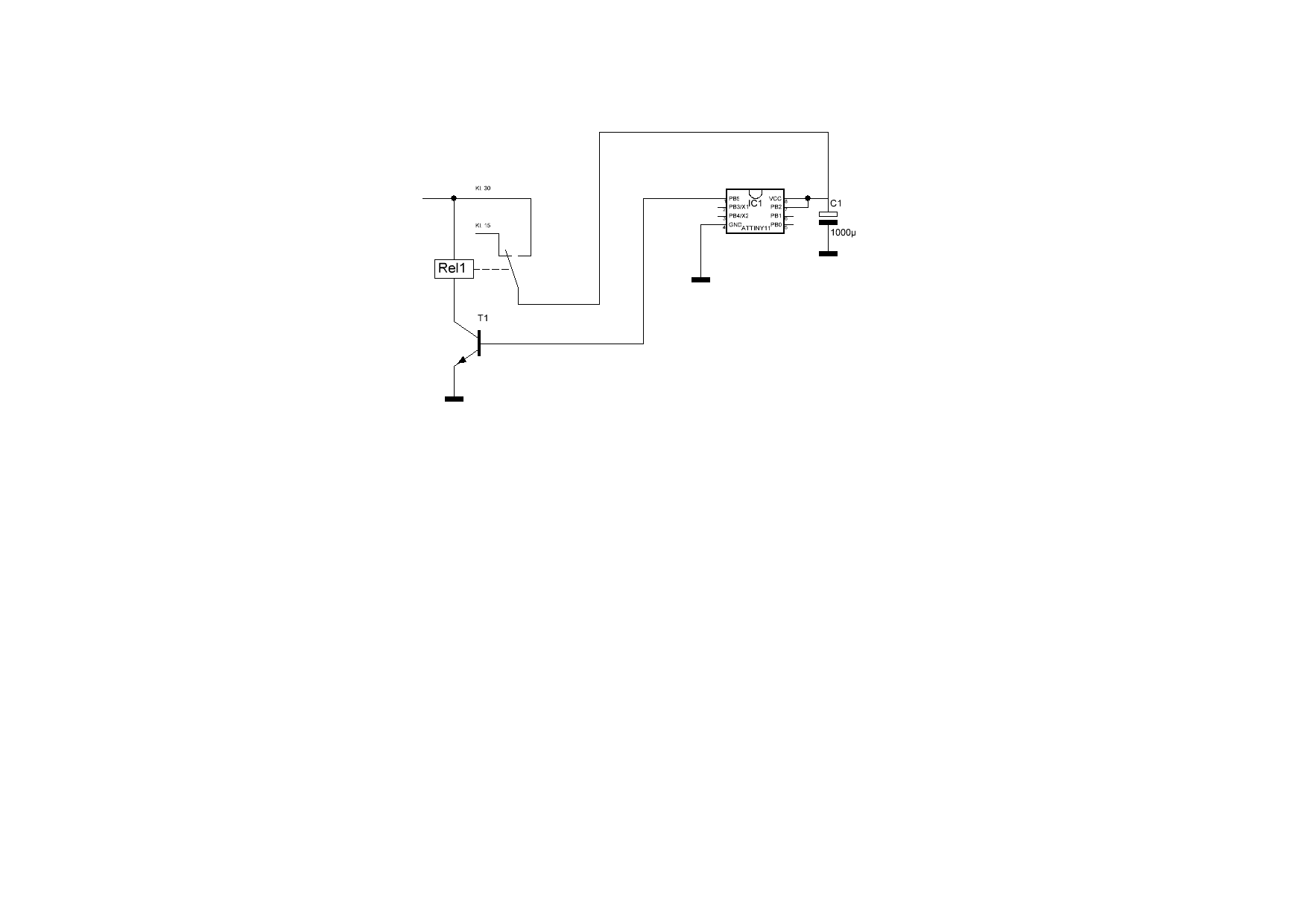

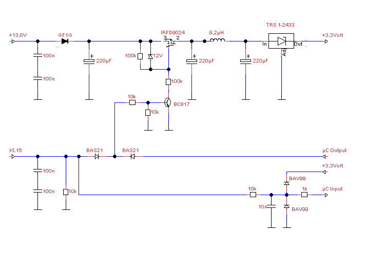

von F. F. (foldi)
So sah mein ursprünglicher Vorschlag aus.
Vorab aber, bei dem Schaltplan handelt es sich nur um das Prinzip und er
erhebt auch keinen Anspruch auf Vollständigkeit.
Im abgefallenen Zustand wird der µC über Klemme 15 versorgt. Wenn nun
die Flanke fällt, dann übernimmt kurzzeitig der Kondensator (Größe ist
jetzt nicht errechnet, nur rein zur Anschauung, dass er schon etwas
größer sein sollte) und nach beendeter Arbeit schaltet er einfach den
Transistor (oder Fet oder Relais direkt angesteuert) weg, den er
natürlich bei mit fallender Flanke von Kl.15 eingeschaltet hatte.
Wenn du ein entsprechendes Relais verwendest, dann sind das gerade mal
zwei Bauteile die der ohnehin schon vorhandene µC (denn der soll ja
irgendwas nach dem Ausschalten der Zündung machen) steuern muss und nur
zwei zusätzliche Pins.
Einfach ist manchmal einfacher.

von F. F. (foldi)
F. W. schrieb:
> Oder hast Du einfach Angst die Wette zu verlieren?
Ne, auf keinen Fall. Das ist mir der Spaß wert. Aber bis du das
eingebaut hast, hast du das sicher noch zwanzig mal umkonfiguriert und
am Ende doch ein Relais genommen. ;-)
Ich will dich auch gar nicht überreden und wahrscheinlich verliere ich
die Wette (denn ich selbst hatte was übersehen, aber das verrate ich
nicht).
Es ging mir jetzt gerade darum, meine Idee nur noch mal in eine
Zeichnung zu transportieren.
Ich beziehe mich in diesem Post auf die Bezeichnungen von Draft_V9.png.
Achtung, diese haben sich geändert.
Weil sie durch R6 unnötig geworden sind. Spannungsspitzen werden durch
die RC-Kombination R6 C1 gefiltert. Daher muss man davor nicht mehr
filtern.
Weil C1 nicht direkt an der Autobatterie hängt, sondern über einen sehr
großen Widerstand, muss er auch nicht verdoppelt werden, weil kein Brand
im Fehlerfall zu befürchten ist.
Ansonsten kannst du R9 weglassen. R10 und R11 auf 47 kΩ erhöhen.
Übrigens ist das sehr ungewöhnlich:
>> Log '1' vom µC liegt ca. 0,7V-0,8V unter Vcc, d.h. High-Pegel ist
>> im Worst-Case nur 2,5Volt.
Falls der High-Pegel des µC sicher über 3 Volt liegen würde, könnte man
sich den ganzen Teil mit T2 und T3 sparen.
Was für ein µC ist es denn?
F. Fo schrieb:
Dein ATtiny kann mit 14 Volt aus der Autobatterie versorgt werden?
Und woher weiß der ATtiny, welche Spannung Klemme 15 führt?
Tut er leider nicht.
ATMega 1284p
Laut Datenblatt (S. 330) ist Voh = min 2.3V bei Vcc=3.0V also ca. 0,7V
drunter. Bei Vcc 5.0V wäre Voh bei min. 4.2V
Da ich aber wegen anderer Peripherie exakt 3.3V brauche, gehe ich
mal vom Worst-Case aus: 0,8V unter Vcc -> 2.5Volt output high voltage.
In den nächste Tagen werde ich urlaubbedingt nur ab und zu
reinschauen...
aber Ende nächster Woche geht es spätestens weiter!

von F. F. (foldi)
Ich schrieb extra dabei, dass es sich um eine Prinzipschaltung handelt
und keinen Anspruch auf Vollständigkeit erhebt.
Auch die Überwachung von Kl.15 ist nicht richtig, das weiß ich.
Bin mir sicher, dass du Alexander, trotzdem verstanden hast was ich
sagen wollte.
Werde mich aber hüten in Zukunft eine "2 Minuten Schaltung" hier
einzustellen.
