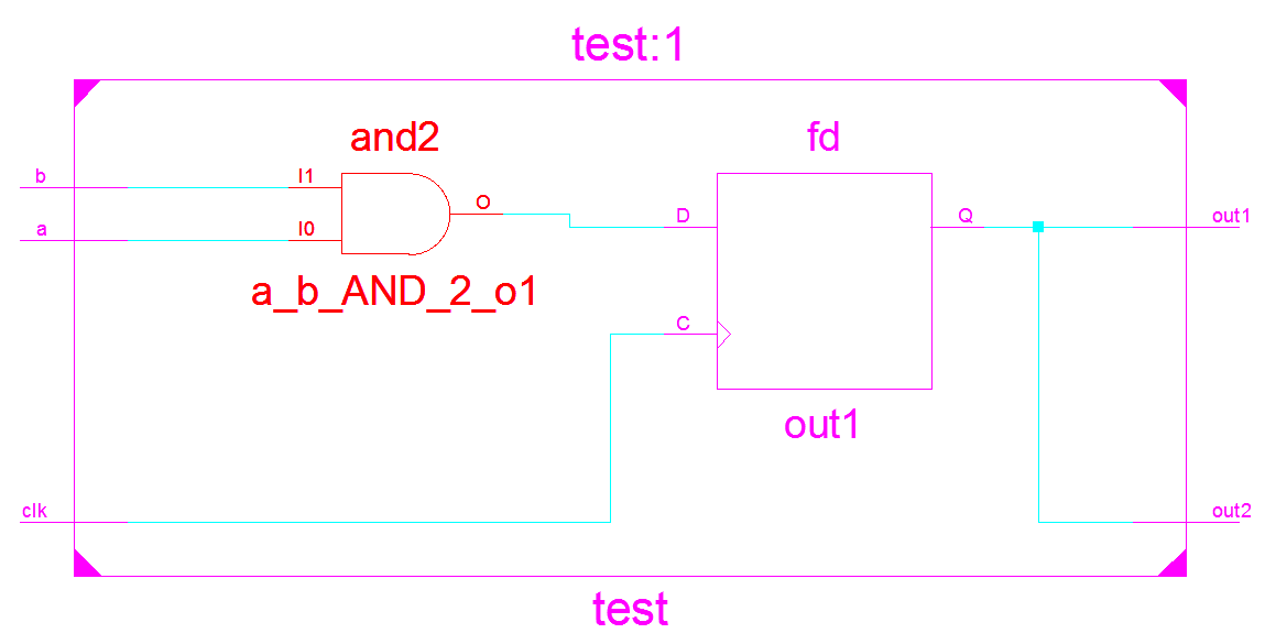

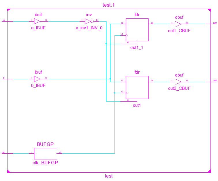

von Duke Scarring (Gast)
Lothar Miller schrieb:
> Tja, genau das ist hier verwirrenderweise ja zumindest augenscheinlich
> noch nicht der Fall. In der Realität aber doch, weil out2 ja speichern
> muss. Es darf sich nicht gleich ändern, wenn A oder B sich ändern...
Xilinx-ISE ist sich auch nicht sicher, ob es ein FF oder doch zwei
werden sollen (siehe Anhang).
Duke
Hast du da eine Warnung/Info gesehen?
Nein.

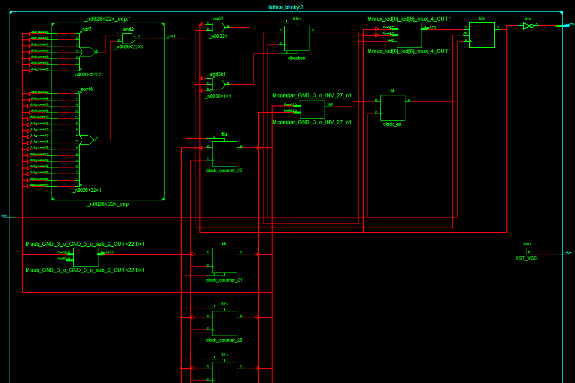

Nein. Es gibt die Möglichkeit sich anzuschauen, was der Synthesizer aus
der Beschreibung gemacht hat.
Dabei gibt es zwei Varianten: eine Abstakte und eine sehr
Hardwarespezifische, wobei die Letztere schnell unübersichtlich wird.
Dieser Schematic-View ist m.E. gerade für Anfänger recht hilfreich.
Leider gibt es bei Xilinx da ab und zu Aussetzer. Die Altera-Software
hat auch so eine Funktion. Bei Lattice habe ich sie noch nicht gefunden
und zu Microsemi kann ich nix sagen.
Duke
von Lattice User (Gast)
Ist in Synpify Pro enthalten. (HDL-Analyst)
Siehe z.B. den Beitrag "Re: Erste Schritte mit FPGA - ich komme nicht weiter"
Super, Danke. Ich hatte es bei "Diamond - Process" vermisst.
Die Darstellung ist aber ebenfalls gewöhnungsbedürftig.

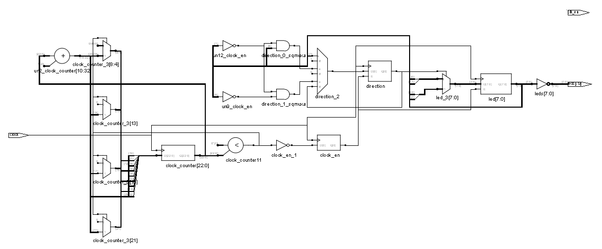

Im Anhang ist mal ein Links-Rechts-Lauflicht mit Teiler für's Enable.
Und zum Vergleich auch die Xilinx ISE - Darstellung.
Taugt m.E. wirklich nur für sehr kleine Module.
Duke

Der RTL View ist in der Tat etwas arg abstract, Adder, Zähler, State
Machines etc als eigene Symbole. Die Anordung lässt auch zu wünschen
übrig. Bei State Machines kann man sich dafür aber ein State Diagramm
anzeigen lassen.
Beim Technolgoy View gibt es die Ansicht flattened to Gates, das wird
dir vertrauter vorkommen (aber halt ohne Hierarchie)
Um Implentierungs Details zu erforschen macht man sich halt kleine
Testmodule.
Ich verwende den RTL View es meist nur um zu überprüfen ob alle
Ports/Pins verbunden sind und in den Modulen auch verwendet werden.
