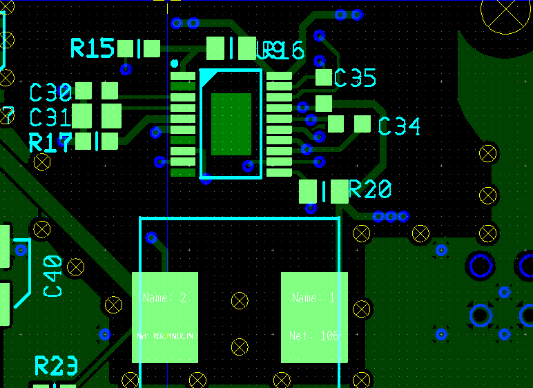

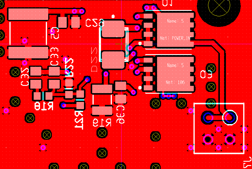

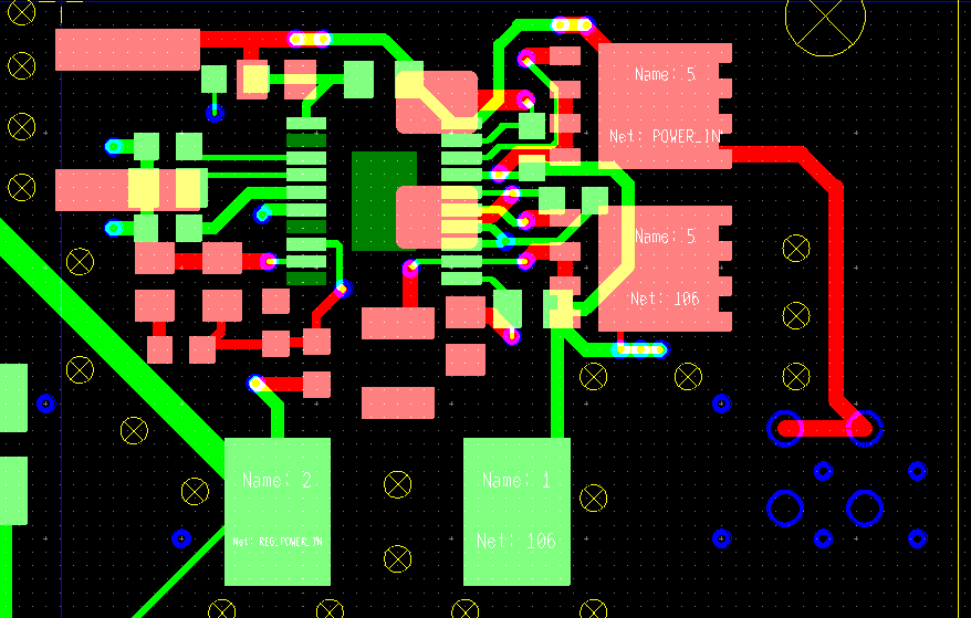

Layout für LM5117 Schaltregler Okay?
OP #3747882
Könnt ihr mir sagen ob mein Layout für den TM5117 Schaltregler so
funktioniert? Das Referenzlayout ist recht groß und auch auf einer 4
Layer Platine aufgebaut, ich habe jedoch nur zwei Layer zur verfügung.
Die Eckdaten sind:
Design Inputs
# Name Value Description
1. Iout 2.0 A Maximum Output Current
2. Iout1 2.0 Amps Output Current #1
3. SoftStart 1.0 ms Soft Start Time (ms)
4. VinMax 60.0 V Maximum input voltage
5. VinMin 8.5 V Minimum input voltage
6. Vout 5.0 V Output Voltage
7. Vout1 5.0 Volt Output Voltage #1
8. base_pn LM5117 Base Product Number
9. source DC Input Source Type
10. Ta 30.0 degC Ambient temperature
11. UserFsw 424.559 kHz Customer Selected Frequency
Die große Fläche unter dem Chip muss ich noch nach aussen führen :)
Vielen Dank!
das nur 2 Layer zur Verfügung stehen ist ja bereits eine ziemliche
Einschränkung.
Wie man gut im Musterlayout von TI erkennen kann sind die 4 Layer nicht
der komplizierten Leiterbahnführung gewidmet, sondern dienen vor allem
der Wärmeabfuhr. Durch welche Massnahme gedenkst Du dies zu ersetzen?
Insgesamt hat kann man dieses Netzteil zu den anspruchsvolleren rechnen.
Liegen hier ausreichend Erfahrungswerte vor?
Meine Empfehlung wäre noch einmal über den ungwöhnlich grossen
Eingangsspannungsbereich von 8.5V bis 60V nachzudenken. Denn
letztendlich ist das der Hauptfaktor für den Aufwand.
