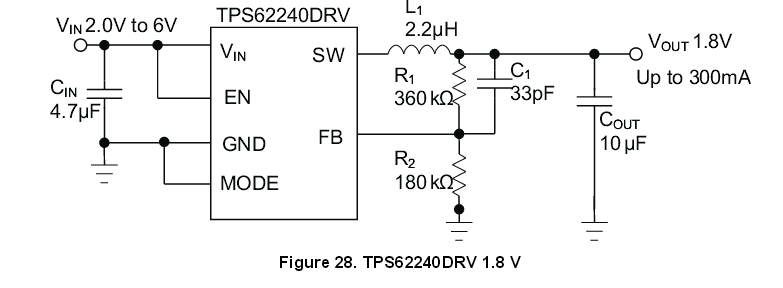

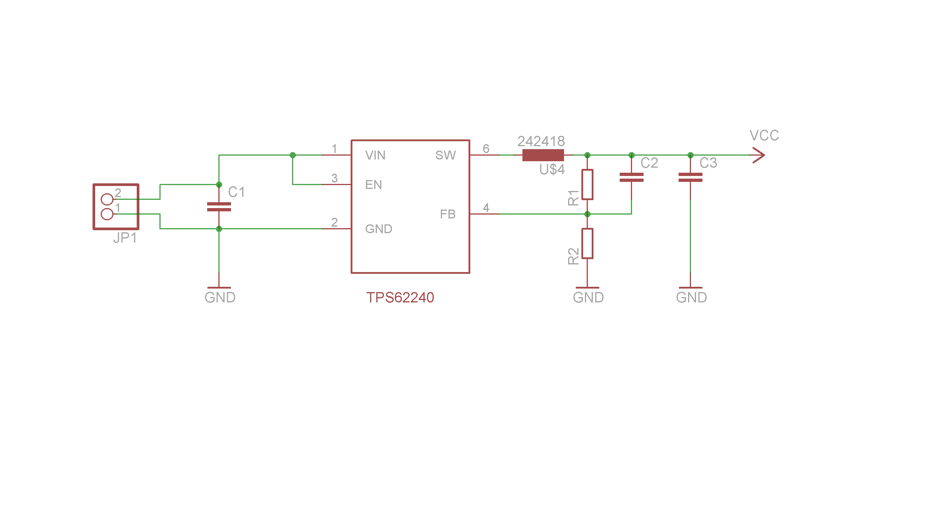

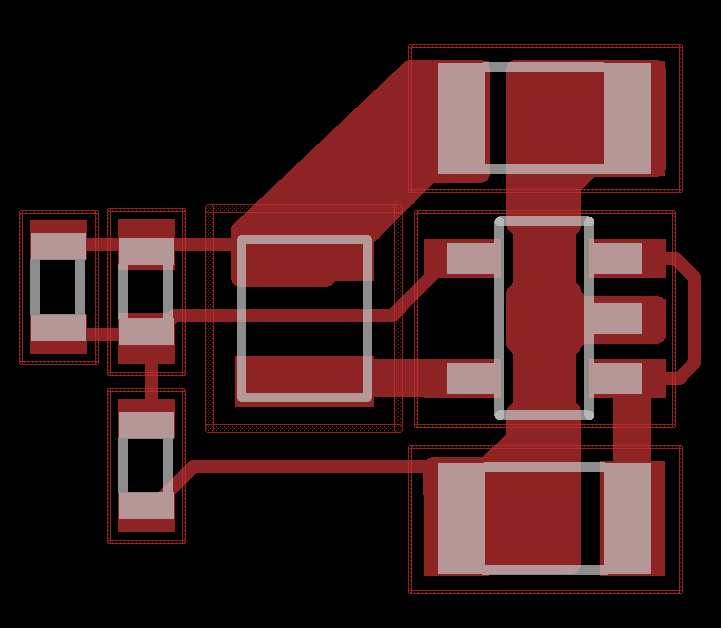

Moin,
Platinen fürs grobe, also µC oder Gatterschaltungen habe ich schon ein
paar mal erfolgreich gemacht, aber für einen kleinen Hochfrequenten
Schaltregler noch nie. Es geht um den tps62240 von TI (Datenblatt:
http://www.ti.com/lit/ds/symlink/tps62240.pdf) Ausgangsspannung beträgt
1,8V, Eingang irgendwas zwischen 2 und 6V. I=100mA Das beispiel Layout
im DS gilt natürlich nur für das SON Gehäuse -.- Also habe ich die
Schaltung aus dem DS 1:1 übernommen und versucht ein möglicht gutes
Layout zu erstellen, zufrieden bin ich aber irgendwie noch nicht so
richtig... Die Spule soll eine:
http://www.reichelt.de/Power-Induktivitaeten-SMD/L-242418FPS-2-2-/3/index.html?&ACTION=3&LA=2&ARTICLE=138695&GROUPID=3709&artnr=L-242418FPS+2%2C2%C2%B5
Ist die ausreichend dimensoniert? Alle anderen Bauteile sind in 0805.
Was sagt ihr zu dem Layout?
Danke

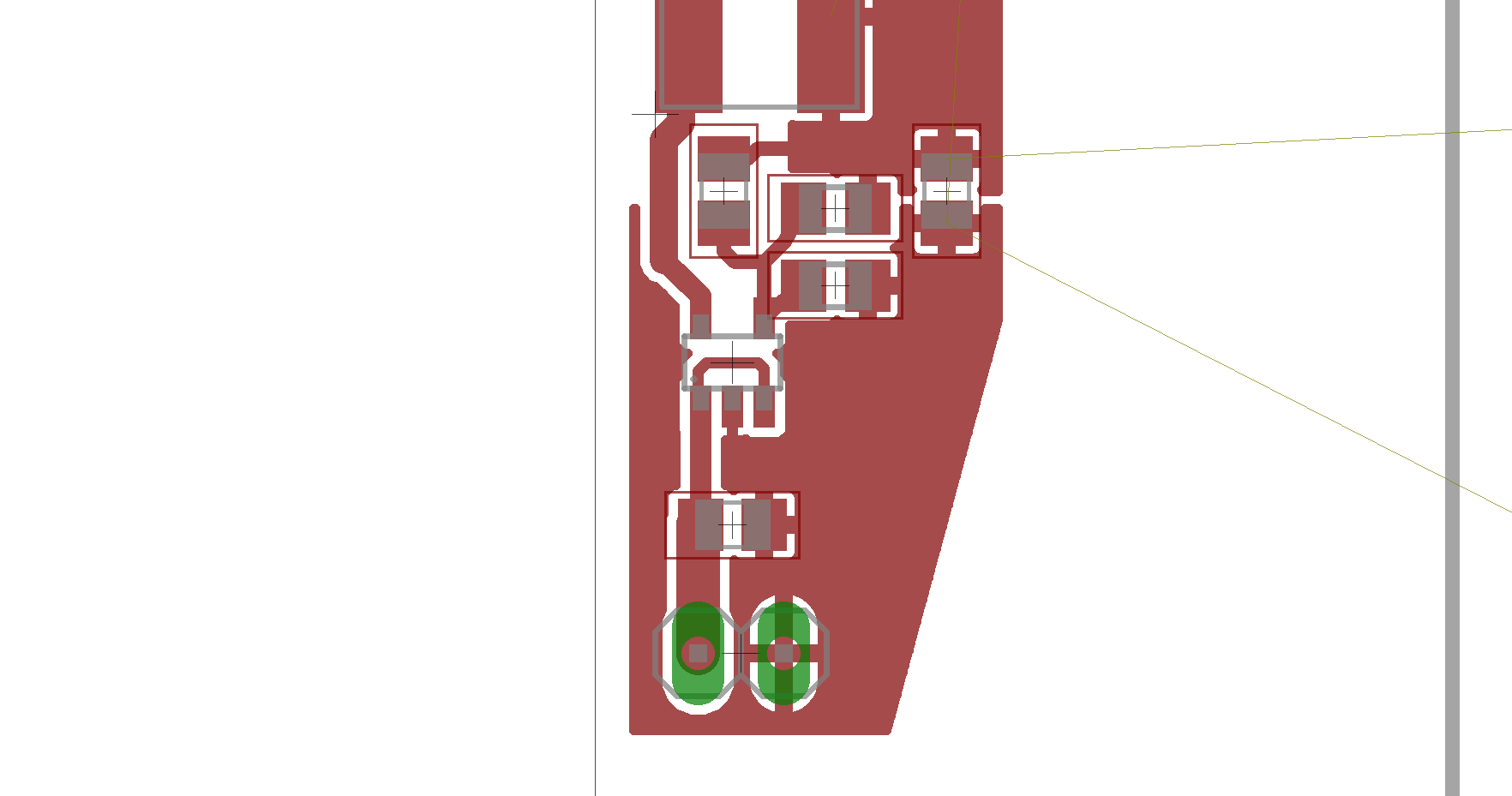

Gast #3746580
Bei einem 2.25MHz Schaltregler ist das Layout KRITISCH,
und obwohl ich sonst oft sage "geht schon" würde ich
bei Deinem stark nachbesserm.
Das Spannungsteilernetzwerk aus der Nähe der Leitung
zur Spule wegbekommen, dafür den Kondensator dichter
dran.
Das Datenblatt zeigt auch genau DAS, Cout ligt dicht
am Chip, R1/R2/C1 weiter weg. Halte dich dran.
#3746609
Benutze auch den TPS62240, allerdings meist im SON. Wieso soll es SOT
sein?
Bei so hochfrequenten Schaltreglern habe ich die beste Erfahrung immer
damit gemacht erst die Stromtragenden Bauteile so kurz wie nur irgend
möglich an das IC zu bringen. Der Feedback Kreis ist im gegensatz zu
einem 2.25Mhz Switch völlig unkritisch.
Ich nehme eine kleinere Spule, wofür nimmt man einen Schaltregler mit
einer so hohen Frequenz, wenn man dann so einen Klotz von Spule nimmt?
Normalerweise verbaue ich den Chip im SON Gehäuse mit 0603
Ein/Ausgangscap und 1008 Spule.
Ein SOT23 Layout hab ich mal eben rausgelöst. Das könnte man auch mit so
einer großen Spule machen. Normalerweise lege ich das Feedback Zeug auf
die Rückseite.
Für nur 100mA könnte man sogar zu etwas wie "L-1008F 2,2µ" von Reichelt
gehen.

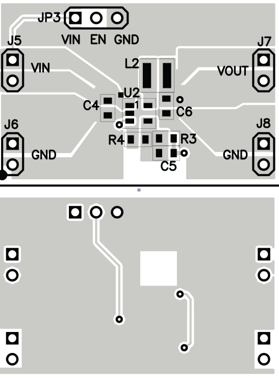

Gast #3746629
> die Rückseite.
Unter der Spule durch ist definitiv ungünstig.
Ich werde nie verstehen, woher diese Abneigung gegenüber Empfehlungen
und Referenzdesigns der Hersteller (anbei) kommt...
#3746635
Das stimmt grundsätzlich. Bei selbst geätzten Platinen habe ich das aber
oft so gemacht und nie messbare Probleme gehabt. Natürlich haben diese
Konstrukte von mir nie eine Klima- oder EMV-Kammer von innen gesehen.
Man könnte auch eine Multilayer Induktivität (z.B. WE-PMI) nehmen, die
strahlen weniger ab.
Ausser Unwissenheit gibt es übrigens keinen Grund die Referenzdesigns
unbedingt übernehmen zu müssen. Allerdings ist das Unwissen hier
gegeben, daher ist dein Hinweis gerechtfertigt.
Gast #3746643
Das hat nichts mit EMV zu tun.
Es geht darum, dass du dir durch das Feld der Drossel Störungen auf die
Feedback Leitung induzierst.
Das ist mit ziemlicher Sicherheit am Ausgang messbar und beeinflusst das
Regelverhalten negativ.
Falsch. Wie man sieht, glaubt immer jeder es ganz toll selbst
hinzubekommen, und in 90% kommt Mist raus.
Man kann sich das Referenzdesign ja weningstens mal als Vorlage
angucken.
Wenn man einen guten Grund hat, es anders zu machen, und den nötigen
Sachverstand hat, dann bitte sehr.
Aber du wirst zugeben, dass das Referenzdesign von TI keine Fragen offen
lässt.
Gast #3746645
Vielen Dank an Alle!
Das Referenzdesign für das sot Gehäuse steht nicht im Datenblatt! (wo
hast du denn das gefunden?) da das aber toll aussieht und als
Referenzdesign auch funktionieren sollte wird das natürlich 1:1 so
umgesetzt. Ich werde bestimmt kein Risiko mit irgendeinem anderen Layout
eingehen, wenn ich weiß, dass das Referenzdesign läuft. Wahrscheinlich
muss ich dann auch gleich auf 0603 umsteigen um das so hinzubekommen...
Moderator (Firma: Titel) Persönliche Seite #3746677
> Pauschale Aussagen zu dieser Art von Themen sind völlig daneben.
> Es wird mal so, mal so sein, es ist zwar nie die optimale Lösung, aber
> das es pauschal eine Katastrophe ist, ist Blödsinn.
Da stand nichts von einer "Katastrophe", die hast erst du ins Spiel
gebracht. Am Feedbackpin ist ja schließlich ein Fehlerverstärker
angebracht, der auf das angeschlossene Signal reagiert und in die
Regelung eingreift. Mit Sicherheit wird ein ungünstiger Anschluss
(Spule) und/oder eine ungünstige Leiterbahnführung sich negativ
auswirken. Ob das dann gleich eine wie auch immer geartete "Katastrophe"
wird, das steht auf einem anderen Blatt.
Auf jeden Fall sind die von NoNever geposteten Layouts nicht gut, weil
die unnötig groß sind und alles mitten im Lade- und im
Freilaufstromkreis drin sitzt:
http://www.lothar-miller.de/s9y/categories/40-Layout-Schaltregler
Das ist beim Referenzdesign erstklassig gut gelöst. Und auch die
relevanten Stromkreise sind klein und die Ströme fließen immer in die
selbe Richtung. Ich würe es auch so machen...
> Der Feedback Kreis ist im gegensatz zu einem 2.25Mhz Switch völlig unkritisch.
Diese pauschale Aussage wäre mir zu verniedlichend. Da würde sogar ich
das ebenfalls von dir ins Spiel gebrachte Wort "Blödsinn" in den Mund
nehmen...
Der Feedback gehört NICHT an die Spule, sondern an den
Ausgangskondensator. Das ist nur beim Referenzdesign gut gelöst.
Und auch beim im Beitrag "Re: Schaltregler Layout"
geposteten Layout wäre es ganz leicht, das Feedbacknetzwerk an den
Asugangskondensator anzuschließen und auf die "ungefährliche" Seite des
Reglers zu platzieren.
Gast #3747325
Auf der Produktseite zum tps63350 gibt es mehr als nur das Datenblatt.
Das Layout ist im Dokument zum Evaluation-Board zu finden.

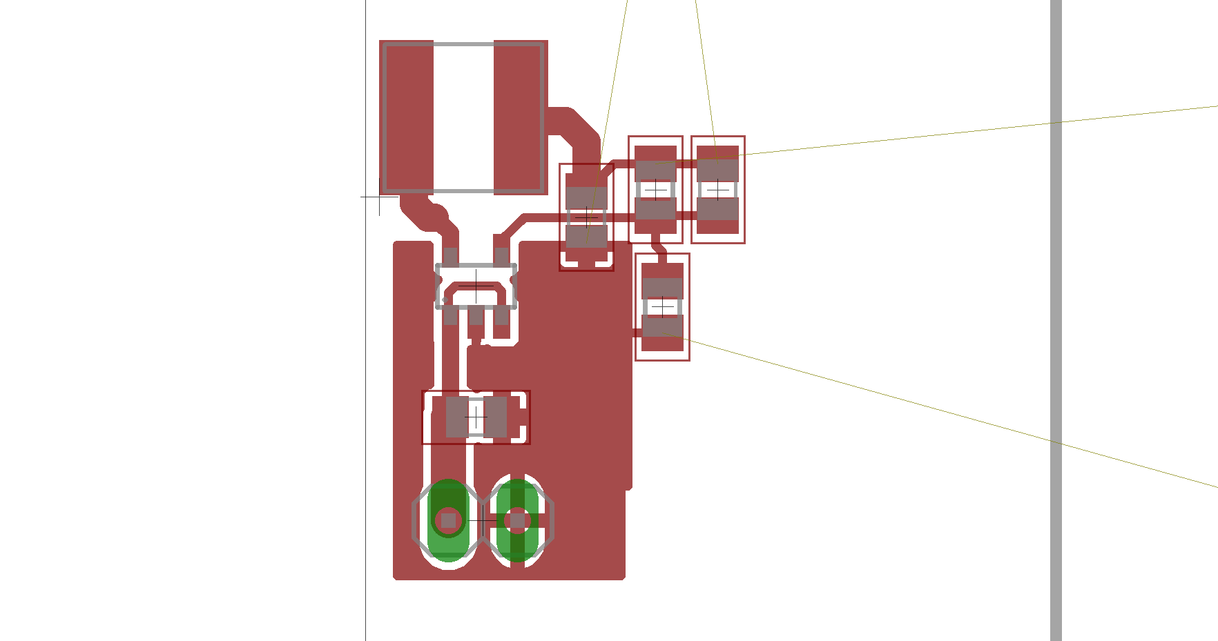

Gast #3747334

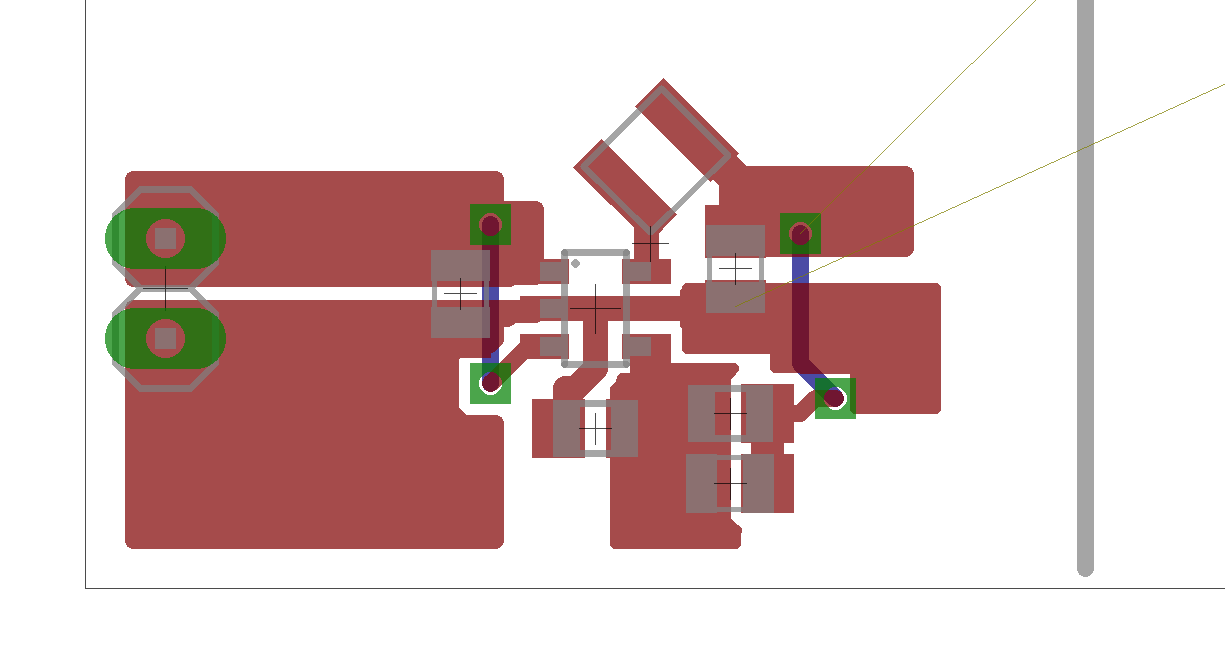

Danke für all die hilfreichen Kommentare ;-) Gut, dass hier alle so
direkt sagen, wenn etwas Mist ist, das hatte ich mir aber beinahe
gedacht...
Ich hab mal meinen neusten Versuch angehängt (so gut es ging an das
Referenzdesign angelehnt) Bitte nicht hauen falls es immernoch Mist ist
Aber wieso ist R4 im Referenzdesign nicht an das große GND-Polygon
angeschlossen, sondern nur durch das IC? BZW. wäre es schädlich das zu
tuen?
Gast #3747590
So sieht's doch super aus.
> tuen?
Schädlich vermutlich nicht, so ist es aber ideal.
Der GND Bezugspunkt für den Regler ist sein Pin 2.
Der Weg von R4 zu Pin 2 unter dem Chip durch ist etwas kürzer als um das
Via herum. Da hier eh kein nennenswerter Strom fließt, reicht die
Leitung locker aus. Sollten Störungen auf dem eingangsseitigen
GND-Polygon sein, hält man sie so von R4 fern.
(Firma: Brainit GmbH) #3747609
> tuen?
Hintergrund ist, dass über keine Leitung des Feedback-Netzwerkes
höhere Ströme fließen sollten. Deshalb auch die Anbindung möglichst
direkt am Ausgangs-C, und hier nicht an die Fläche, sondern mit einem
Via "wegtauchen" und stromfrei an den Spannungsteiler. Auf der
Gegenseite das gleiche: möglichst "autark" an den Gnd-Pin.
Ähnliches Prinzip wie "Kelvin Sensing"
Moderator (Firma: Titel) Persönliche Seite #3747693
Jetzt noch die unnötig große Kupferfläche am Feedback-Pin weg. Das wirkt
sonst noch wie eine Antenne, die Störungen einfangen kann. Na gut, im
Referenzdesign ist die auch schon ein wenig zu groß geraten: die dient
auch noch zum Ableiten der Wärme. Aber jede Medaille hat zwei Seiten,
und wenn du die maximale Leistung nicht brauchst kannst du die Fläche
kleiner machen...

#3748662
> tuen?
der aktuelle Vorschlag ist schon mal deutlich besser als der
vorhergehende!
Weitere Tipps:
1. Benutze lieber den TPS62243, das vereinfacht einiges. Nachteil wäre
halt die Gehäuseform.
2. Reduziere die Spule auf ein vernünftiges Mass. Eine 5A Spule bei
100mA (max 300mA) Laststrom ist einfach mal daneben. Suche nach einer
Spule im 1206/1210 Gehäuse oder einfacher: Nimm was TI vorschlägt.
3. Reduziere die C's auf 0603, dann bekommst Du diese näher an das IC.
4. Insbesondere der Eingangs C sollte näher an das IC. Laut TI: 'The
input capacitor should be placed as close as possible to the IC pins as
well as the inductor and output capacitor.'
5. Versuche die GND Leitung so breit wie möglich auszuführen.
6. Halte die FB Leitung so entfernt wie möglich von der Spule. Gemessen
wird am C und nicht am L.
Gast #3748685
Ja hatte ich auch erst vor, bin mir aber nicht sicher, ob es mit meinen
Lötkentnissen möglich ist das SON Package zu löten...
Mein Plan ist es, eine Spule zu nehmen, die man auch bei Reichelt
bekommt, ich habe mal auf
http://www.reichelt.de/L-1212FPS-2-2-/3/index.html?&ACTION=3&LA=446&ARTICLE=138603&artnr=L-1212FPS
reduziert. Wichtig ist mir eine gute Effektivität und die Spulen in 1206
haben alle enorm große R von deutlich über einem Ohm...
Ich habs mir schon gedacht, werde ich wohl auch machen. Aber 0805 kann
man noch so schön ohne Lupe von Hand machen. Bei 0603 ist es halt schon
etwas anstrengender, aber noch gut möglich...
Wird gemacht!
Ja ich schaue mal, die noch etwas breiter zu ziehen...
Da ist aber doch kein Spielraum mehr?
Danke für all die Tipps!!!
#3748712
NoNever schrieb:
Wenn das nichts wird, dann sollten aber die R's und der C vom Regelkreis
auf 0603 geändert werden.
Das ist in jedem Fall schon mal der richtige Ansatz. Die Spule wurde auf
30 Prozent eingedampft. Vielleicht nicht optimal, aber Beschaffbarkeit
ist ja auch nicht unwichtig.
Klingt sinnvoll. Du tauschst einige Minuten an Bequemlichkeit gegen
Stabilität und gutem Verhalten über Tage, Jahre.....
> Wird gemacht!
Anzumerken wäre hier noch das ein kompaktes Layout durchaus den
Wirkungsgrad steigern kann.
Schauen ist etwas zu wenig. Ausführen klingt besser. Die Gnd Leitung ist
essentiell!
So wie es jetzt dargestellt ist ist es OK. Vorschläge wie die FB Leitung
unter die  Spule zu packen gehören verboten...
