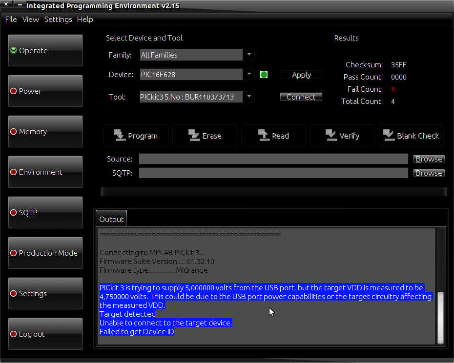

Versuche ich über MPLABX zu brennen bekomme ich die im Bild zu sehende
Fehlermeldung.
Mit der MPLAB IPE genau das Gleiche.

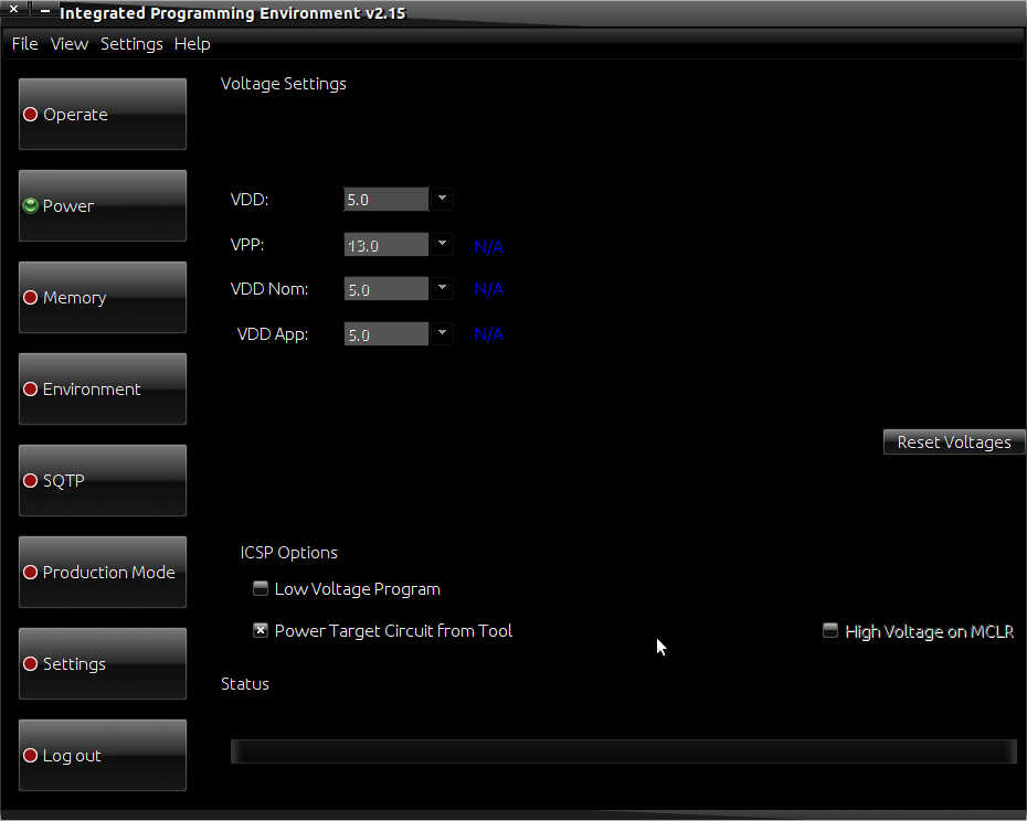

Die IPE habe ich so eingestellt, dass die Vdd für den PIC beim Brennen,
vom PicKit bereitgestellt wird (siehe Bild).

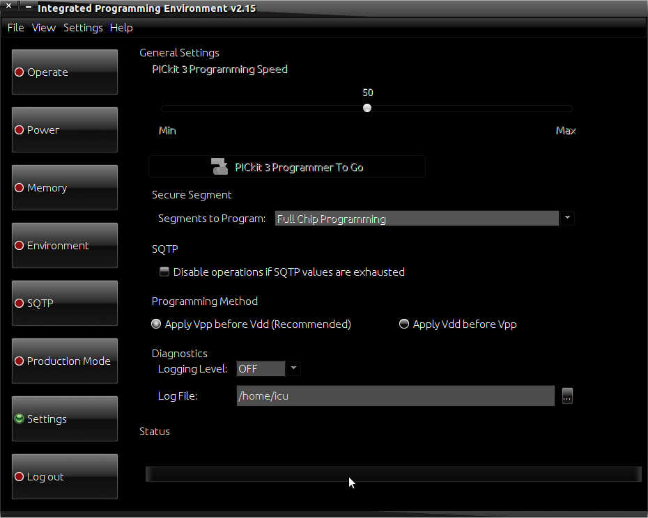

Des weiteren habe ich eingestellt, dass Vpp vor Vdd eingeschaltet wird
(siehe Bild).
Ja und wenn der USB-Anschluss keine 5,00 Volt liefert, dann kommt meist
diese Fehlermeldung weil Pickit3 eben keine 5,00V liefern kann. Schon
mal probiert 4,75V oder 4,5 einzustellen und damit zu programmieren?
War vor kurzem hier schon mal Thema:

Hallo alle zusammen.
Vielen Dank für eure Hilfe!
Mit PGM auf Masse und eingestellten 4,75 Volt funktioniert das Ganze
wunderbar.
