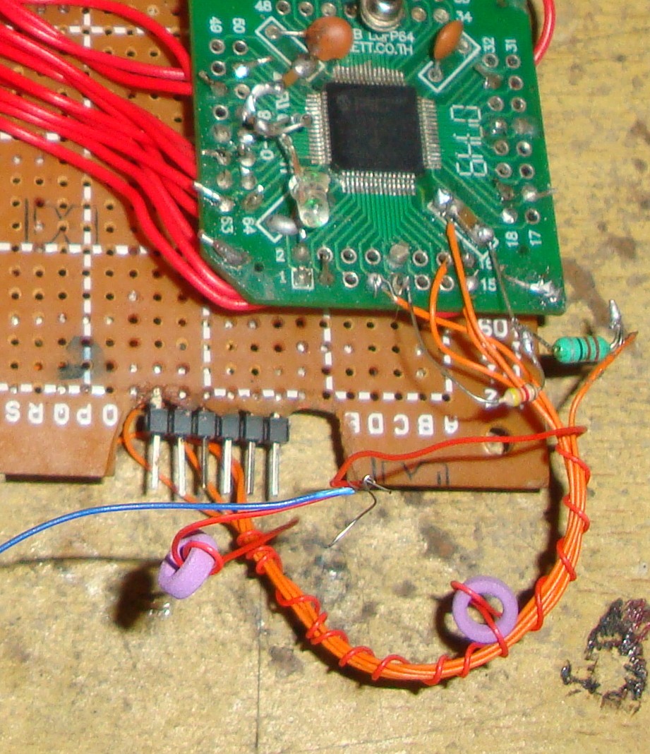

Arbeite z.Zt. wieder mal an meiner 32x24 LED Matrix, habe jetzt den
PIC32 in Betrieb genommen.
Ich weiss dass es nicht gut aussieht, auch den Datumsstempel beachten,
war ein Werbegeschenk, einige Jahre her, war das erste mal dass ich
TQFP64 verarbeitet habe.
die LED blinkt und der PLL ist so gesetzt das der interne Takt 80 MHz
sein sollte.
Siehe video, es gibt einen EMI Effekt wenn ich meinen Finger den orangen
ICSP Leitungen auf ca. 2 cm annaehre- der PIC bleibt stehen!

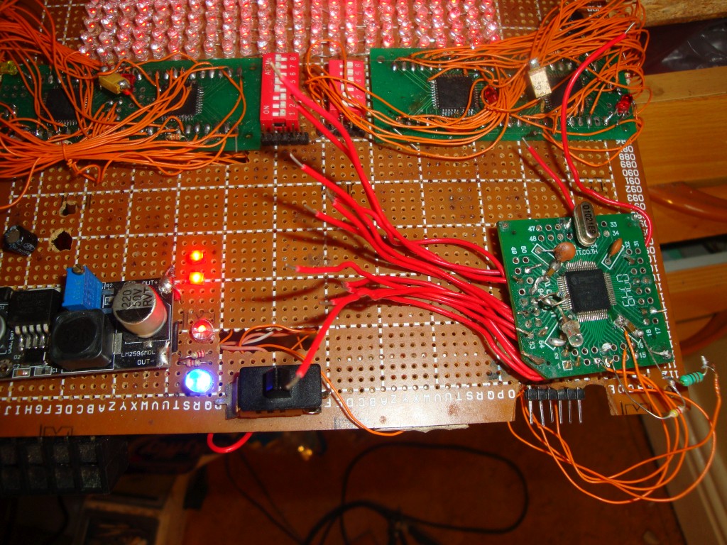

Auf der Platine gibt es jede Menge hochfrequente Signale, zum einen
ziehen die LEDs viel Strom und werden mit PWM betrieben, 768 LEDs,
ausserdem 8 PICs mit 18 MHz sowie 4 Quartzoszillatoren.
Ich verwende ein 12V getaktetes Steckernetzteil, transformiere die
Spannung dann auf 5 volt mit einem China Abwaertswandler PCB.
Der PIC32 wird mit 2 roten LEDs betrieben, die Spannung ist ziemlich
genau 3.2 volt
Ich habe einen 22uH Induktor eingebaut und dies hat die Lage sehr
verbessert, allerdings reagieren die orangen Leitungen immer noch. Die
gehen z.Zt. nur an die ICSP pins, also frei in der Luft.
Was kann ich tun? Vielleich alle Leitungen mit Ferritbeads versehen,
oder nur eins mit Knoten? Die Idee hatte ich gerade. Oder Pullup
Wiederstaende bzw. kleine Keramikkondensatoren viell. 220 pF oder so?
Das PICKIT3 muesste  das ja noch treiben koennen. Oder vielleicht nur
100pF. Ich denke, vielleicht strahlen die 80 MHz irgendwie aus, z.B.
durch Aenderung des dynamischen Stromverbrauchs, und die
Keramikkondensatoren auf dem PCB kommen da nicht schnell genug mit. Oder
die Leitungen wirken halt als Antenne, und durch meine Hand erhoehe ich
die kapazitive Koppelung.
Ich bin da kein Experte, also mal ein Thread geschrieben.
Bitte erklaeren, und was kann ich am besten tun?
Habe schon einen 220uH Toroid ausprobiert in Serie, PIC geht garnicht
mehr, ausser wenn ich die Leitungen anfasse. 22uH bewirken eine gute
Verbesserung, aber nicht gut genug.
https://www.youtube.com/watch?v=lA16ECVu8RU

Und statt zweier LEDs nimmst Du einen vernünftigen 3.3V Spannungsregler
mit den dafür vorgeschriebenen Kondensatoren.

AMS1117 3.3 hab ich schon auch noch hier, sehe jedoch nicht was mit den
LEDs problematisch sein sollte.

So, es hat sich erledigt, meine Idee mit dem Schirmleiter war richtig.
Vermute mal das die 80 MHz Fluktation sogar Oberwellen erzeugt, die
werden dann von der Hand reflektiert, und reichen aus den PIC aus dem
Takt zu bringen.
Der Schirmleiter muss auch geerdet werden, sonst kein Effekt.
Fazit: Kabel und ICSP pins zeigen gar keine Reaktion mehr- Problem
geloest!

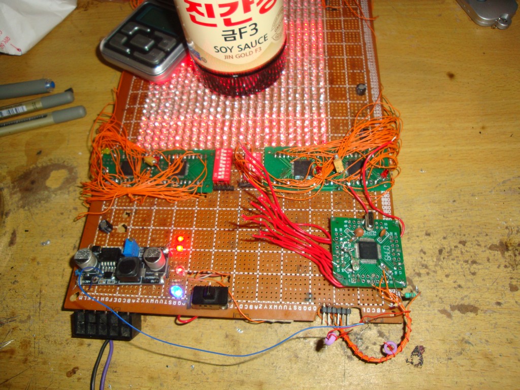

Auf dem bild ist auch noch die Helligkeitsabstufung zu sehen, nicht so
leicht das ordentlich zu fotografieren aber heute morgen hats mal
geklappt.
