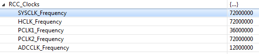

Der STM32 läuft mit einem 8Mhz-Quarz und die PLL steht auf
Multiplikation mit 9 => 72MHz Systemtakt:
void RCC_Configuration(void)
    RCC_DeInit(); // RCC system reset(for debug purpose)
    RCC_HSEConfig(RCC_HSE_ON); // Enable HSE
    while (RCC_GetFlagStatus(RCC_FLAG_HSERDY) == RESET); // Wait till HSE is ready
    RCC_HCLKConfig(RCC_SYSCLK_Div1); // HCLK = SYSCLK
    RCC_PCLK2Config(RCC_HCLK_Div1); // PCLK2 = HCLK
    RCC_PCLK1Config(RCC_HCLK_Div2); // PCLK1 = HCLK/2
    FLASH_SetLatency(FLASH_ACR_LATENCY_2); // Flash 2 wait state
    FLASH_PrefetchBufferCmd(ENABLE);
    RCC_PLLConfig(RCC_PLLSource_HSE_Div1, RCC_PLLMul_9); // PLLCLK = 8MHz * 9 = 72 MHz
    RCC_PLLCmd(ENABLE); // Enable PLL
22
23
    while(RCC_GetFlagStatus(RCC_FLAG_PLLRDY) == RESET);  // Wait till PLL is ready
24
25
    RCC_SYSCLKConfig(RCC_SYSCLKSource_PLLCLK); // Select PLL as system clock source
26
27
    while(RCC_GetSYSCLKSource() != 0x08); // Wait till PLL is used as system clock source
28
Ich weiß nun nicht wie die Abweichung zustande kommt. Wäre nett wenn mir
jemand kurz helfen würde. Vielen Dank im Voraus.
