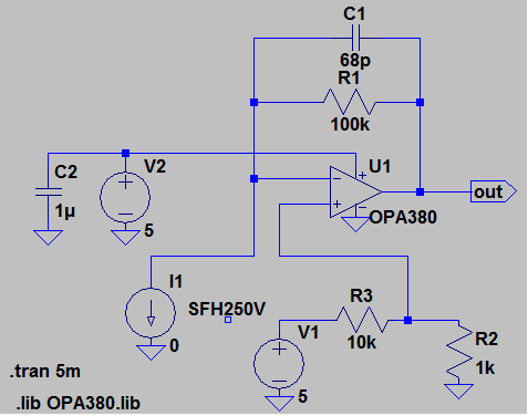

von Ralf (Gast)

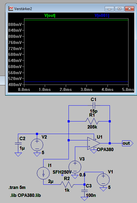

Ausgangsspannung real: 390mV
Eingangsspannung am neg. Eingang: 458mV
am positiven eingang aktuell keine Fotodiode dazu angeschlossen.

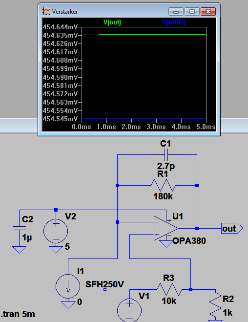

Laut spice hätte ich sowohl am Eingang als auch am Ausgang 454,5 bzw
454,6mV haben sollen. Warum die große Differenz am Ausgang?
Millereffekt?
Die Schaltung war dazu gedacht den Strom einer Fotodiode zu verstärken
und mittels des Analog Komperators am Mikrocontroller zu registrieren ob
das Lichtwellenleitersignal unterbrochen wurde.
Idee: Kein Strom durch Fotodiode: Ausgangsspannung = Eingangsspannung.
      Sobald ein Signal anliegt, soll die Ausgangsspannung >
Eingangsspannung sein. Mikrocontroller hat eine Auflösung von 4,8mV.

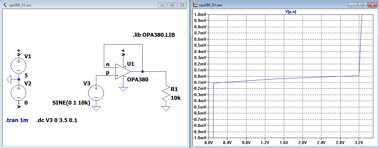

von Helmut S. (helmuts)
C2 hat gar keinen Einfluss da parallel zu einer V-Quelle mit 0Ohm
Innenwiderstand.
C1 wird für die Stabilität benötigt, wenn eine kapazitve
Last(Photodiode+Eingangskapazität) dranhängt.
Ich vermute das Modell hat eine Offsetspannung.
Hänge mal die .asc(Schaltplan) Datei und die OPA380.lib an.

Im Anhang befindet sich die komplette Spice schaltung mit dem OPA380
seperat.
http://www.ti.com/lit/ds/symlink/opa380.pdf
Hier Datasheet von OPA380
Hallo Ralf,
In der Simulation ergibt sich auf jeden Fall schon mal eine
Offsetspannung in der Abhängigkeit der Eingangsspannung.
uwe schrieb:
> Wenn du schon ne negative Sapnnungsquelle da reinpackst dann schließe
> sie auch am OP an.
Dies -Quelle ist übrig gebleiben. Ich habe absichtlich mit 0 und 5V
simuliert, weil die ursprüngliche Frage sich genau auf den Fall bezogen
hat. Ich habe natürlich auch mit negativer Versorgungsspannung simuliert
und da zeigt sich das gleiche Verhalten in der Nähe der negativen
Versorgungsspannung.

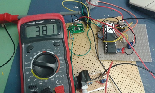

von Ralf (Gast)
Zunächst sorry, dass ich erst jetzt antworte. Bin mitten in der
Klausurphase daher gerade nicht so oft als HiWi anwesend.

HAbe ein Labornetzgerät DF-1730SB als Spannungsquelle und nutze
natürlich zum messen der Spannungen ein Multimeter.
Jedoch ist die Ausgangsspannung kleiner als die Eingangsspannung wie du
gemerkt hast.

von Ralf (Gast)
Meine Eingangsspannung ist aber gerade mal 450mV und die
Ausgangsspannung 380mV. Da steckt mehr als ein 1mV Offset Spannung
hinter der Differenz.

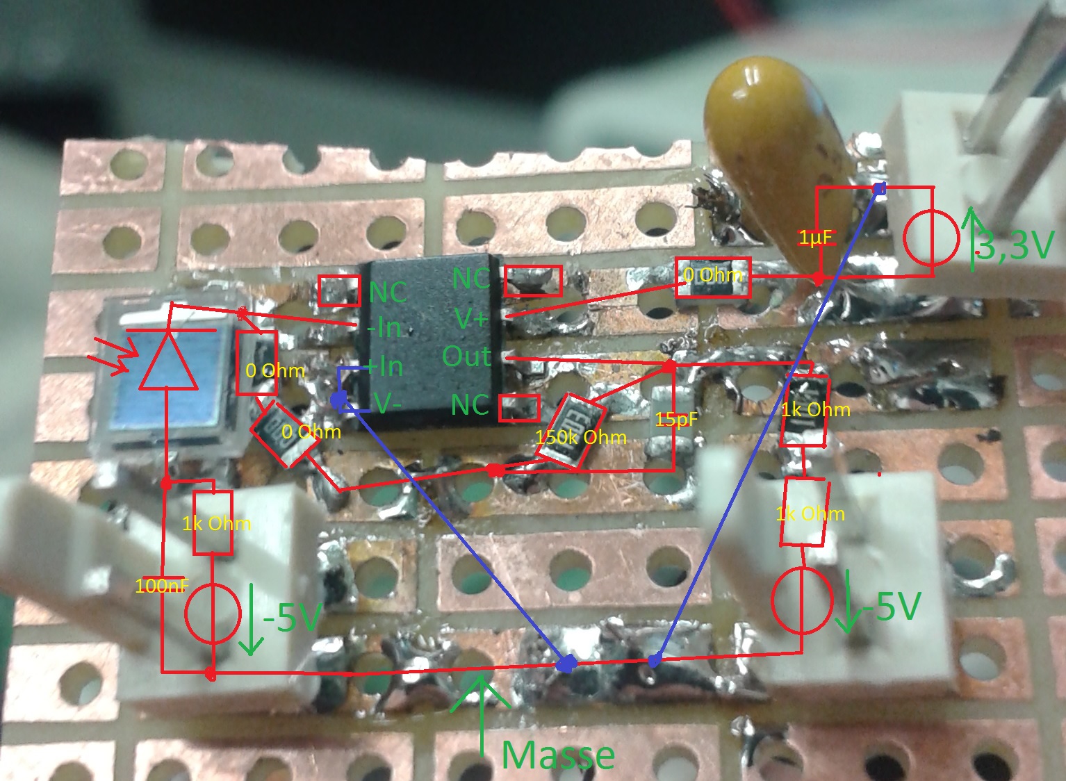

Hast du die Fotodiode/den Receiver jetzt mit der Schaltung drinnen oder
nicht? Ich gehe bisher davon aus, dass die Schaltung so aussieht wie in
"Aktuelle_Schaltung.png" im ersten Post gezeigt.
Wenn an 180kOhm (R1) 70mV abfallen, dann fließen 390nA darüber. Wenn
nichts anderes (kein Kurzschluss...) am OPV-Eingang hängt, dann müssten
sie in den OPV reinfließen. Für den OPA380 wäre das viel zuviel, außer
wenn er kaputt ist oder nicht korrekt versorgt wird. Wenn der Receiver
noch dransteckt, dann kann der Strom daraus kommen.
Ich würde an deiner Stelle:
- den Receiver von der Schaltung trennen
- nochmal mit dem Multimeter an jedem Pin (inklusive Versorgung)
nachmessen, ob dort der erwartete Wert anliegt
- während der Multimetermessung am Ausgang parallel mit einem Oszi
prüfen, ob der OPV schwingt
- ein Bild von deinem Layout hier einstellen
- einen zweiten 180kOhm parallel zu R1 löten und schauen, ob sich der
Offset halbiert
- zur Not mal den OPV tauschen

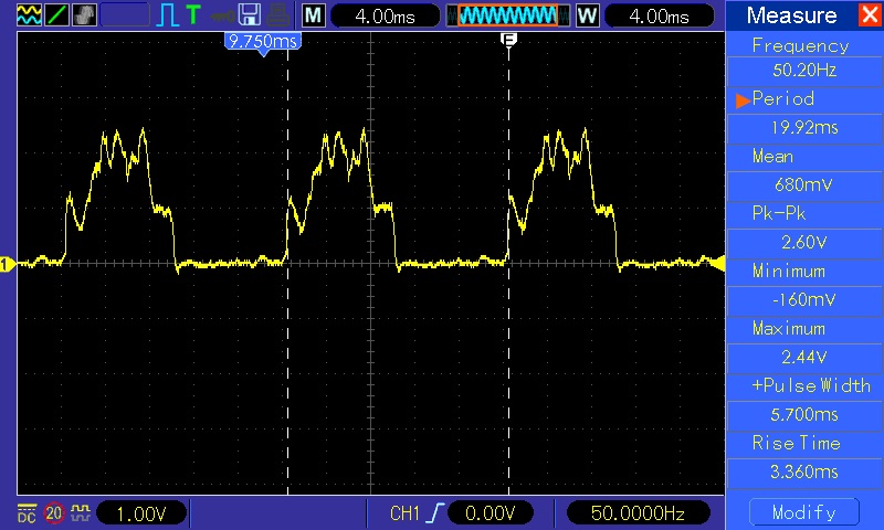

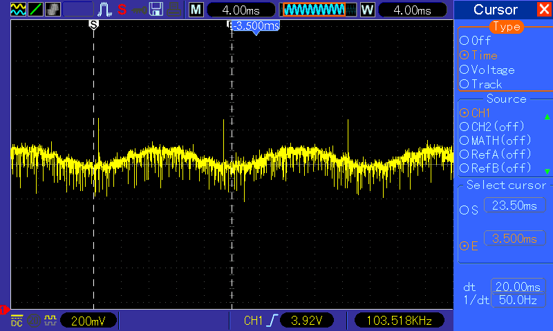

von Ralf (Gast)
Klausurphase rum: Wieder Zeit für Arbeit.

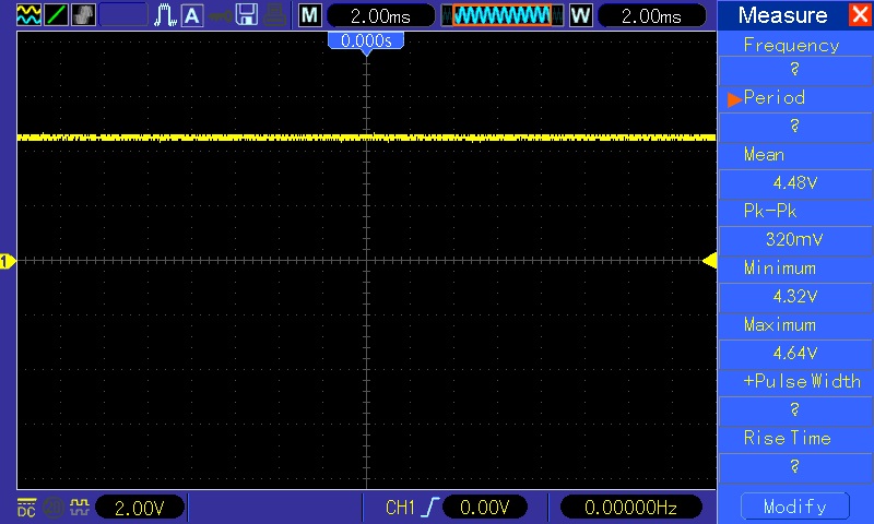

EDIT: Schwingung liegt am Multimetermessung, ohne Multimeter schwingt
nichts!
Es findet definitiv eine Schwingung statt, aber genau 50Hz?! Kann ja
wohl kein zufall sein? Wieso schwingt der OP um delta 120mV und delta
50Hz? Die Spannungversorgung ist DC 5V konstant. Wie kann da gerade eine
Sinusschwinung mit 50Hz erzeugt werden? Dabei habe ich extra die
Kapazität dem Receiver und dem OP auf 2,7pF angepasst gehabt.
Ab wann spricht man von einer Schwingung? (Ist die Auflösung zu klein,
also Schwingung so klein, dass sie nachlässigt werden kann oder nicht? )
Habe Receiver von der Schaltung entkoppelt und weiterhin haben sich die
Messungen nicht verändert.

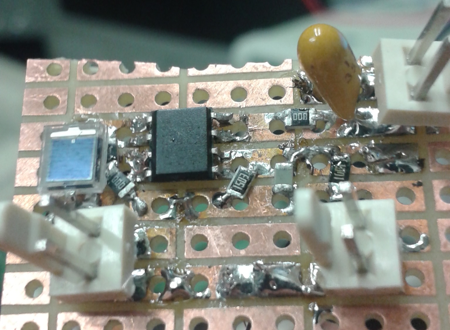

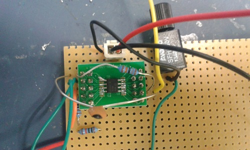

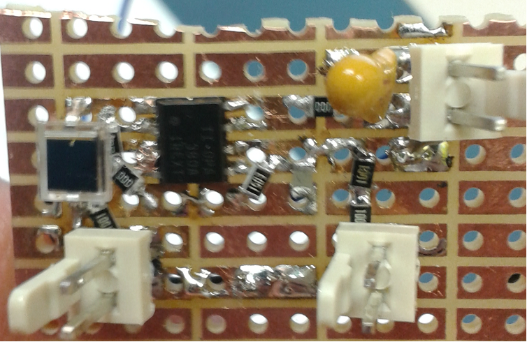

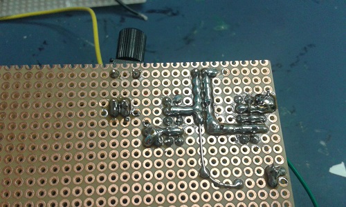

Bezüglich Layout: Da es sich um einen Prototypen handelt, habe ich dies
auf einer Rasterplatine realisiert und daher kein Layout für eine
Platine entworfen, mich aber strikt an mein SPICE Layout gehalten.
Muss ich bei so kleinen Ströme gesondert layouten? Sprich Invertierten
Eingangsleitung weit weg von anderen Leitungen verlegen,sodass keine
Interferenzen auftreten können?

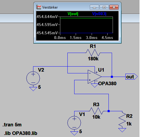

von Ralf (Gast)
Hier nochmal meine aktualisierte Schaltung. SFH raus daher 0A. R1 bei
180k bzw 90k wegen weiterem 180k Widerstand parallel zu ihm.
Remessene Werte:
380mV Ausgangsspannung
450mV Eingangsspannung am nicht invertierendem Eingang
Spannung über den 180k Widerstand liegt bei rund 59mV, also fließen
328nA.
Mit einem weiteren 180k Widerstand parallel (Also 90kOhm gesamt) liegt
rund 34mV an, also 189nA und am Ausgang 380mV. Offset hat sich also
nicht verändert :(
von Achim S. (Gast)
> nichts!
Zumindest sagt uns das, dass die Multimetermessung am OPV dessen
Verhalten verändert. Damit lässt sich mit der Multimetermessung nichts
über Offsets und Ströme über den Rückkoppelwiderstand aussagen, denn die
Messergebnisse werden ja nicht gleichzeitig aufgenommen. Erst misst du
am Eingang 450mV (aber wir wissen nicht was zu diesem Zeitpunkt am
ungestörten Ausgang anliegt). Dann misst du am Ausgang 380mV (aber die
Spannung hat sich durch das Multimeter verändert, wir wissen nicht was
zu diesem Zeitpunkt am Eingang anliegt).
Na ja, was du siehst ist zumindest keine typische Schwingung eines
instabilen OPVs, eher wie eine Einkopplung in ein hochohmiges Signal.
Vielleicht stimmt ein Massebezug nicht. Aber zumindest sagt uns deine
Beobachtung, dass wir der Multimetermessung nicht trauen können. Die
Multimeterergebnisse passen auch überhaupt nicht zu den Oszibildern
oben: dein Multimeter zeigt 380mV an, aber aus dem Oszibild würde ich
eine mittlere Spannung von mehr als 800mV ablesen.
Irgendwas an deiner Messung ist also oberfaul, und daran würde ich
zuerst arbeiten. Hast du am Oszitastkopf den Masseclip angeschlossen?
Welche Werte zeigt denn dein Oszi an, wenn kein Multimeter parallel
angeschlossen ist? (an beiden Eingängen und am Ausgang). Dein Oszi hat
wahrscheinlich die Möglichkeit, den Mittelwert des Signals als Zahl
anzuzeigen. Das würde ich mal anstelle des Multimeters benutzen.

Also ich hab mir jetzt nicht alles durchgelesen sondern nur dein Bild
vom Oszi betrachtet: Hast du auch alles geschirmt? Mir sieht das nämlich
nach parasitärer Einkopplung durch "Elektrosmog" aus. Die 50 Hz sind
dafür nicht unüblich ;)
von Heiko (Gast)

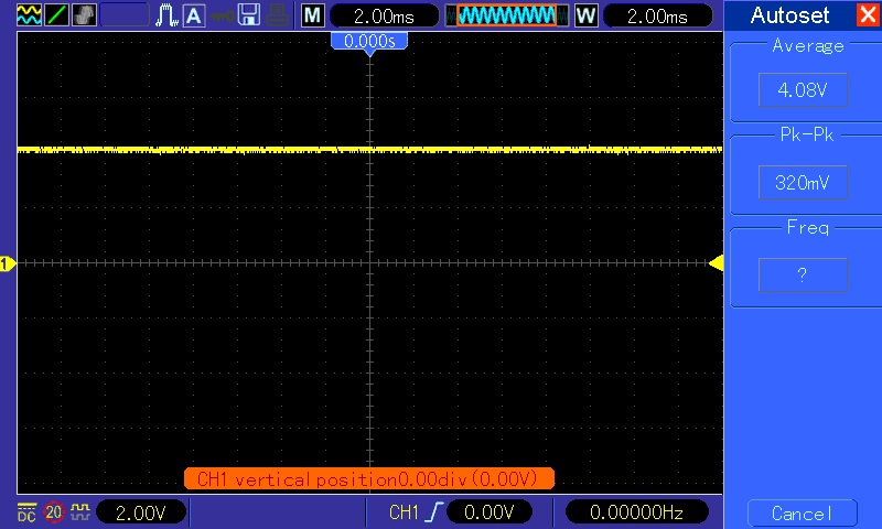

Also über den Widerstand scheint wohl Elektrosmog sein zu können.
Bin am Oszi fast ein Neuling. Aber egal wie ich die Empfindlichkeit
einstelle, er zeigt mir 4,48V am nicht invertierenden Eingang und 4,08V
am Ausgang? Das kann aber nicht stimmen...
von Achim S. (Gast)
Wahrscheinlich hast du einen 1:1 Tastkopf verwendet, das Oszi erwartet
aber einen 10:1 Tastkopf. Dann zeigt das Oszi alle Spannungswerte um
einen Faktor 10 zu groß an.
Wenn das stimmt wären es also 448mV am inv-Eingang und 408mV am Ausgang.
Also immer noch eine zu große Differenz.
Was bedeutet "über Widerstand"? An welcher Stelle der Schaltung hast du
das gemessen?

von M. K. (sylaina)
Hast du die Schaltung geschirmt? Nicht der Widerstand alleine sammelt
sondern die ganze Schaltung wenn sie nicht geschirmt ist. Grade TIAs
reagieren meiner Erfahrung nach empfindlich darauf wenn man mit den
Feedback in den dreistelligen Kiloohmbereich und größer geht.
Vielleicht helfen uns Fotos vom deinem Aufbau weiter. Versuche sie am
besten so zu knippsen, dass man was erkennen kann, aber dass du trotzdem
keine erbosten Kommentare zur Bildergröße bekommst ;-)

von Ralf (Gast)
Hast Recht und die Folgerungen demnach stimmen auch.
Mit dem Multimeter messe ich 448mV am nicht inv. Eingang und am Ausgang
eine Spannung von 410mV. Stimmt dem Oszi voll überein.
Abschirmung war bislang nicht vorhanden, daher misst der Oszilloskop
über den Widerstand den "Elektrosmog". Ist dies die Ursache?
Werde ein Alugehäuse zu Testzwecke nutzen und gleich Ergebnisse posten.
von Ralf (Gast)
Große Alugehäuse, dazu Masse an Gehäuse angeschlossen: Keine Änderungen.
Es fallen 40mV über den rückgekoppelten Widerstand, diese ergeben
zusammen mit der Eingangsspannung 448mV die 408mV Ausgangsspannung...

von Johannes Hauck (Gast)
Hallo Ralf,
Autsch, baue das ganze Ding mal sauber auf einer feinen
Lochraster/SMD-Proto Platine auf.
Für die ganzen langen Anschlussbeinchen kannst du sonst ca. 1nH/mm
Induktivität ins Modell aufnehmen, schwingt sicher ganz gut.
Das sind auch super Schleifen um dein 50Hz Brummen aufzufangen. Als ganz
schnellen Hack kürze einfach die Beinchen von Widerstand und Kondensator
und löte sie direkt über den TIA and den SMD Beinchen fest - brauchst
ruhige Hände ;-) .
Wie herum hast du die Photodiode eingebaut?
Normalerweise solltest du sie in Rückwärtsrichtung mit einer
Bias-Spannung betreiben, dann ist die Kapazität klein (=schnelle
Reaktion, weniger Rauschen am TIA) und die Ladungsträger rekombinieren
nicht (höhere Empfindlichkeit).
Hast du sie "vorwärts" eingebaut? Dann leitet sie bei 0.45V schon ein
wenig, das ist gar nicht gut.
Welcher Widerstand ist das denn?
Kohleschicht macht gerne etwas mehr Rauschen, ich würde da einen
Dünnschicht Metallfilm, am besten sogar einen Präzisionswiderstand
verbauen, ideal alles in SMD wegen parasitären L oder C.

von M. K. (sylaina)
Blaues Gehäuse, fünf Ringe. Das ist höchst wahrscheinlich ein
Metallschichtwiderstand. Rauschen macht aber bei so einem Feedback keine
40 mV aus.
Ralf schrieb:
> In Sperrrichtung, sprich Anode auf Masse und Kathode am Eingang.
Ohne Bias-Spannung ist das keine Sperrrichtung, du musst sie schon
vorspannen um dann sagen zu können ob es Sperr- oder Flussrichtung ist.
Neuer Aufbau ist sinnvoll wenn ich die Freiluftverdrahtung da sehe. Du
musst da sehr sorgfältig arbeiten und auch vernüftige Leitungsverlegung
betreiben. Mit Lötzinn hast du anscheinend auch nicht gegeizt wenn ich
die Bilder so sehe schauder

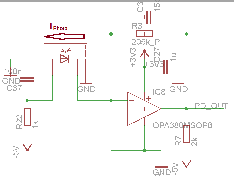

von Ralf (Gast)
Habe Deine Schaltung realisiert und erhalte stets eine Ausgangsspannung
von 3,2V unabhängig wie stark die Photodiode BPW 34 beleuchtet wird.
Versorgungsspannung vom OP liegt bei 3,24V. ... Wieder einmal exakt 40mV
Differenz sofern ich die beiden Quellen mit -5V weglasse. Das kann doch
kein Zufall sein, dass ich bei deiner Schaltung den selben mist raus
habe wie bei meiner :(?

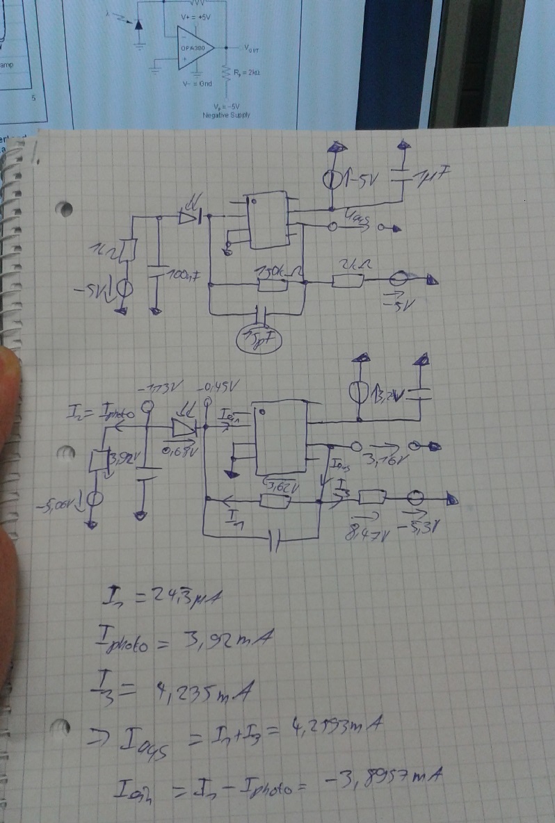

Ich messe am invertierenden Eingang/Kathode -455mV. Wie ist das möglich?
OP ist gegengekoppelt also müsste das Potential am inv. Eingang gegen
Masse vom nicht inv. Eingang streben.
Über R2 (1k ohm) 3,92V. Also ein Strom von 3,92mA (Ziemlich viel??).  An
der Anode -1,13V.
Über den rückgekoppelten Widerstand (hier nur 150k Ohm) liegen 3,62V,
also ein Strom von 24,3µA. Würde bedeuten, dass ein Strom von 3,8957mA
aus dem Eingang vom OP herauskommt?!
Über R3 fließt ein Strom von 4,235mA also fließt ein Strom von 4,2593mA
aus dem OP.
Platine habe ich mehrmalig durchgepickst, die Verbindungen stimmen alle
soweit.
Beseitige ich die Quelle V1 an R2 so liegt am Ausgang richtigerweise 0V.
Ich verstehe es nicht wie man an einer doch so leichten Schaltung so
lange sitzen kann -.-....
In Theorie ist alles einfach...
Benutze den OPA380AID (1 Channel).
von M. K. (sylaina)
Leider ist das Bild deiner Schaltung sehr unscharf. Mir scheint jedoch,
dass Pin 6 mit Pin 5 verbunden ist. Auch wenn Pins mit der Bezeichnung
NC nicht angeschlossen sind würde ich sie bestenfalls zum fixieren des
Chips benutzen.
PS: Ich hab das Problem mit dem OPA380 nicht.

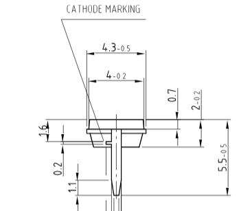

von Achim S. (Gast)
Hast du die BPW34 richtig rum drinnen? Ist auf dem Foto leider nicht
richtig zu erkennen. Die Kathode (mit dem Knubbel am pin) muss an den
OPV-Eingang.
Andernfalls siehst du den Vorwärtsstrom der Fotodiode, und ist mit den
-5V natürlich sehr viel mehr als der Fotostrom.
von Timm T. (Gast)
Dir ist aber schon klar, dass die die PD mit einer Vorspannung zwischem
negativen Eingang und GND betreibst?
Wie rum ist denn die Fotodiode drin?
von M. K. (sylaina)
Ja, da könnte man glatt meinen, Ralf will die Kapazität der Fotodiode
drücken… ;)
von Ralf (Gast)
> Chips benutzen.
Sofern Du mit Pin 5 den obersten Pin Rechts mit dem darunter meinst,
kann ich dir leider nur dazu sagen, dass diese keine Verbindung zu
einander haben. NC Pins haben keine Verbindungen zu der Schaltung. Pin 3
und 4 sind verbunden auf Masse (+In und V-).
> OPV-Eingang.
Der Strich an der Photodiode befindet sich oben, also zum invertierendem
Eingang.
Mir ist nicht exakt klar was Du mir damit ausdrücken möchtest.
Ja, es liegt an der Anode eine negative Vorspannung an damit die
Spannung über der Fotodiode negativ wird und somit linearer arbeitet.
Zwischen negativen Eingang und GND, also am Pin des invertierenden
Eingangs habe ich 0,455V gemessen. Obwohl der invertierende Eingang auf
das Potential vom nicht invertierenden Eingang, also Masse streben
müsste.
von Ralf (Gast)
Hier eine ausführliche Zeichnung im Bild mit reingezeichnet.
von Ralf (Gast)
-0,455V meinte ich.
von Achim S. (Gast)
Bei der BPW34 kennzeichnet nicht der "von oben sichtbare Strich" die
Kathode, sondern der seitlich sichtbare Knubbel (siehe "Cathode Marking"
im angehängten Bild). Ich glaube deine BPW34 ist falschrum...
von foo (Gast)
von Ralf (Gast)
Das würde einiges erklären... Danke :).

von Ralf (Gast)
Jawoll. Tageslicht 0,45V am Ausgang. Mit dem Sender SFH756V stolze 3V
auf 10m Lichtwellenstrecke. Vielen vielen Danke :))!
