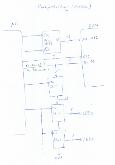

Hallo liebes Forum,
Ich wollt mal fragen, wie man ein Dual-Port-RAM (8kB x 8) zyklisch
auslesen und anschließend die Daten mittels Schieberegister
weiterverarbeiten kann? Es handelt sich um das Spiel "Mensch ärger dich
nicht", welches ich als Abschlussprojekt an der Technikerschule aufbauen
möchte. Mein bisher in der Schule erworbenes Wissen und sämtliche
Tutorials reichen leider nicht aus, um diese Aufgabe lösen zu können -
deshalb bitte ich hier um Hilfe!
Grob gesagt soll das RAM mit einem µC (ATmega32), der für die Logik
zuständig ist, beschrieben werden und ein zweiter µC (ATmega32) liest
die Daten zyklisch aus (ein vollständiger Zyklus = 10ms, f=100Hz), die
in Schieberegister geladen werden und ferner RGB-LEDs ansteuern. Jede
LED soll eine Portion von entweder 128 oder 256 Nullen und/oder Einsen
bekommen, womit sich ein adressierbarer Speicherbereich von entweder
$0000-$0D7F oder $0000-$1AFF ergibt.
Ein Zyklus soll etwa so aussehen:
- ein 16-Bit-synchron-Zähler wird für die Adressierung des RAMs
verwendet...$0000 wird angelegt, Steuerleitungen werden bedient (CE,
R/W, OE)
- 8 Bit Daten liegen nun am Schieberegister SR_P(parallel zu seriell) an
--> dann wird das SR_P und die restlichen SR_S (seriell zu parallel)
aktiviert
- 8 Takte später sind die ersten 8 Bit im ersten SR_S angekommen
- der Zähler wird inkrementiert
Nun wird das Ganze 27 Mal (27 SR_S = 216 RGB-LED-Anschlüsse = 72
Spielfeld-LEDs) ausgeführt und am Ende werden die SR_S freigeschaltet.
Danach beginnt der erste Zyklus wieder von vorne.
Die Geschwindigkeit der MPU (16 MHz) soll möglichst ausgenutzt werden.
Kann mir jemand einen Tipp geben, wie man das Ganze zeitlich abhängig
macht bzw. wie man alles nacheinander bedienen kann?
Womit könnte ich arbeiten? --> Timer, delay-Funktion?
Ich wäre über jede Hilfe dankbar.

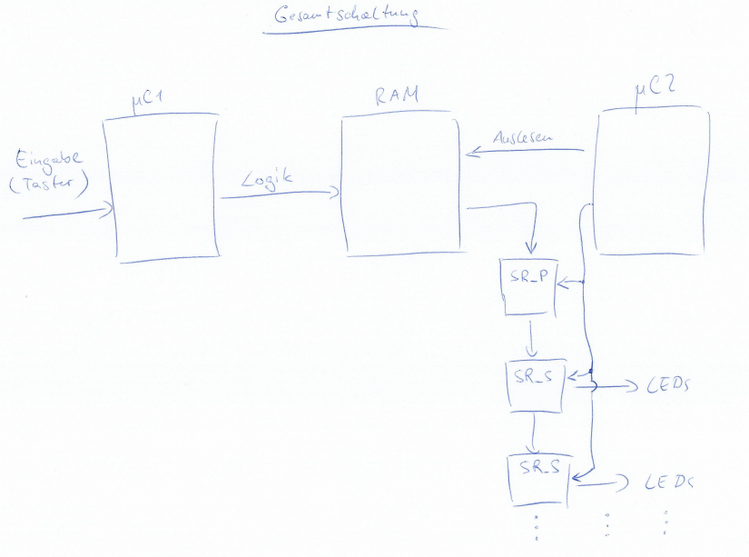

von Johann L. (Firma: Student) (schnuffmann)
Hallo Dennis,
hier sind erstmal die Prinzipschaltungen...
Die erste Überlegung war die Ansteuerung der LEDs mit PWM. Dabei hätten
wir sehr viele Mikrocontroller verbauen müssen. Die Lösung mit den
RGB-Controllern kam ebenso nicht in Frage, weil es sonst zu viele
geworden wären.
Die Idee mit dem Dual-Port-RAM hatte unser Betreuer. Sie war zu dem
Zeitpunkt die eleganteste Lösung.
Der Sinn des RAM ist, dass beide Controller damit gleichzeitig arbeiten
können. Der zweite µC soll permanent das RAM auslesen und der erste die
Daten an bestimmte Stellen in Abhängigkeit des Spielverlaufs schreiben.
Wie ich gerade oben erläutert habe, sind es ca 3,4kB oder 6,9kB, die
belegt wären.
Ivan

Wirf den RAM raus und nimm stattdessen addressierbare LEDs (z.B.
Dycoleds) in einer daisychain.
Das updaten des Displays macht der Mega zwischen zwei gähn-anfällen weil
du ihn so unterforderst.
von Falk B. (falk)
@ Johann Lich (Firma: Student) (schnuffmann)
Nö. LED-Treiber ala TLC5940 & Co sind schon lange erfunden, siehe
LED-Matrix.
Unter den Blinden ist der Einäugige der König.
Wegen der popeligen Aufgabe "Tastatur einlesen" soll also extra ein
Controller und RAM verwendet werden. Totaler Käse.
Beherrscht erstmal EINEN Controller richtig, eher ihr euch mit
Mehrprozessorspielereien beschäftigt.
>können.
Damit sich beide gleich viel langweilen? Mit der Aufgabe ist EIN AVR
deutlich unterfordert ;-)
von Mw E. (Firma: fritzler-avr.de) (fritzler)
Also 72RGB LEDs zu 8bit pro Farbe macht 216 byte, keine Ahnung wie du da
in die Kilobyte kommst...
Deine 128 oder 256 Werte passen nämlich in ein byte.
Wenn man die 216 natürlich mit 256 multipliziert, dann kommt da nur Käse
raus.
Also vorm externen SRAM rumfummeln villeicht erstmal Grundlagen Bit/Byte
lernen?
Also ein AVR reicht der dann die Schieberegster per SPI beschreibt.
Die Frage ist eher wie du 72 RGB LEDs dimmen willst.
Ein AVR kann locker 16 Kanäle mit 8 Bit und 200Hz Wiederholrate dimmen
(Software PWM) -> macht 14AVRs -> bei weitem besser als dein Schnullifax
da...

von Karl H. (kbuchegg)
Johann Lich schrieb:
> Dort liegt die Information für die Farben der Spielfelder, sprich ob ein
> Feld leuchten soll und in welcher Farbe. Da es 72 RGB-LEDs sind mit je 3
> Anschlüssen = 216 Anschüsse. Pro Anschluss dann noch jeweils 128 oder
> 256 Werte (0/1), sind es dann insgesamt entweder ca 3,4kB oder 6,9kB
> Kapazität.
Ähm.
Du solltest keinen Abschluss machen. Meld dich nochmal frisch an der
Schule an.
Für ein "Mensch Ärgere dich nicht" 2 ATMega32? Sachen gibts. Hast du
denn überhaupt kein Gespür dafür, was da reinpasst und was nicht?
Bei 72 RGB LED und 3.4k bzw. 6.8k ... da müssen sich dir doch sofort die
Zehennägel einrollen, dass diese Zahlen nicht stimmen können.
Wobei sich beim 'Mensch Ärgere dich nicht' die Frage stellt wozu man da
8 Bit pro Farbe braucht.
Ohne irgendwelche Spielereien wie PWM kann man mit einer RGB LED aus dem
Stand heraus 7 Farben erzeugen. Das sollte ja doch wohl für ein Mädn
locker reichen, bei dem man in der klassischen Version nur 4 Farben
braucht.
Und wenns nicht reicht.
3 SR-Stränge parallel geführt mit jeweils einer 6 Bit Software PWM und
einer Frequenz so dass noch nichts flackert, da ist der AVR immer noch
reichlich unterfordert. ca. 260-tausend Farben, da sollte dann doch für
jeden was dabei sein. LED Treiber wie die TLC sind natürlich eleganter,
keine Frage und man kann noch ein paar optische Spielchen machen. Aber
so wie das aussieht sollte der TO froh sein, wenn er 216 LED an 3
SR-Strängen a 72 Pins zum laufen kriegt. Ganz ohne optischen
Schnickschnack. Einfach nur ein/aus. Für Rot/Gelb/Grüen/Blau/Schwarz
reicht das allemal.

von c-hater (Gast)
Also, wenn es sich wirklich um DP-RAM handelt, ist doch die Sache
eigentlich extrem simpel. Das Besondere an DP-RAM ist doch gerade, daß
Zugriffe zweier "Benutzer" weitgehend voneinander entkoppelt ablaufen
können.
Kann es sein, daß du das Datenblatt des RAM nicht gelesen oder nicht
verstanden hast? Vielleicht postest du es mal, damit wenigstens wir es
lesen können?
Davon mal abgesehen ist das ganze Konzept nicht gerade sehr clever. Wenn
unbedingt mit AVR und externem RAM hantiert werden soll, dann nimmt man
natürlich einen AVR, der das von Hause aus kann. Z.B. Mega128 oder
Mega8515.
Bei nur 8k RAM-Bedarf gibt es aber heute eigentlich überhaupt keinen
Grund mehr, mit externem RAM zu hantieren, schließlich gibt's den
Mega1284P, der 16k internen RAM bietet und in der Lage ist, mit 20MHz zu
laufen. Das ist mehr als genug Hardware, um Spiele der "Mensch ärger
dich nicht"-Klasse absolut problemlos in einem einzigen Controller
umzusetzen. Da geht sogar noch sehr viel mehr mit.

Also, die Große Frage für mich ist: Warum zum Teufel ist deine Wahl
ausgerechnet auf den Mega32 gefallen, der, egal wie man es angeht,
keinerlei Qualitäten besitzt, die ihn besonders für diese Aufgabe
prädestinieren?
Ist es etwa das alte Problem, daß, wenn man nur einen Hammer als
Werkzeug kennt, alle Werkstücke irgendwie wie ein Nagel aussehen?
> prädestinieren?
Wenn du fair bist, musst du aber auch zugestehen, dass man für diese
Aufgabe nicht wirklich irgendwelche besonderen Fähigkeiten benötigt.
Sein hoher RAM_Verbrauch ist ja nur aus einer völligen Unkenntnis der
Situation entstanden. Das bischen RAM das er wirklich braucht, hat der
Mega32 allemal. Die ganze Idee, der eine Prozessor dröselt die Bits(!)
der Datenwerte auf und legst sie bitweise in den Bytes des RAM ab von wo
sie sich der andere holt und auf die Ports rausstreamed, ist doch schon
kompletter Unfug.
Die einzigen Besonderheiten, die ein AVR haben sollte/könnte wären 219
PWM Stufen und ein fix und fertiges Tastenmatrix Interface. Aber erstens
hat das meines Wissens sowieso kein AVR und zweitens: wo bleibt da das
Dokumentieren von Können, welches ja wohl der Zweck einer
Abschlussarbeit sein sollte.

der springende Punkt ist, dass die Aufgabe 72 RGB Leds (wenn man sie
nicht dimmen will, was hier überhaupt nicht notwendig ist) per
Schieberegister anzusteuern eine absolut einfache Aufgabe ist. Wer das
Tutorial durcharbeitet findet eine derartige Schieberegister Ansteuerung
in Assembler im Tutorial vorgeführt. Jeder hinreichend interessierte
Gymnasiast kann das an einem Nachmittag aufbauen, programmieren und in
Betrieb nehmen. Von einer Abschlussarbeit erwarte ich meir ehrlich
gesagt dann doch ein wenig mehr, aber das ist nicht meine Entscheidung
und schliesslich ist ja die fertige Schaltung nicht alles, was für eine
Abschlussarbeit notwendig ist.
Gut, dieses 'mehr' haben sie ja geliefert. Der Lösungsansatz ist
tatsächlich 'ein wenig mehr'. Aber er ist so dermassen hirnrissig mehr,
dass ich mir nur vorstellen kann, dass der Betreuer auf Drogen war, als
er da sein OK dazu gegeben hat. Die ganze Idee erinnert mich frappant an
so manche Aussage der 6-jährigen Lieschen Müller, wie die sich die Welt
so vorstellt und nicht an einen Techniker, der auf die Industrie
losgelassen werden kann. Da wird ein nuklear betriebenes
Amphibien-U-Boot mit 27 sich drehenden Antennen gebaut um damit zum 200
Meter entfernten Bäcker zum Brötchen holen zu fahren. Ein stink normales
konservatives Fahrrad würde es auch tun und wäre wesentlich einfacher
aufzubauen (vom notwendigen Können beim Aufbau will ich erst gar nicht
reden)
Da geht es nicht um das eine oder andere Detail, das man austauschen
könnte. Die ganze Idee, alles komplett, ist ein Fall für die Tonne. Und
das beginnt bereits bei der Annahme, man würde 2 Stück ATMega32
brauchen. Was man brauchen würde ist ein einigermassen kompetenter
Schüler (was ja nach ein paar Semstern Unterricht nicht so schwer sein
sollte) bzw. ein kompetenter Betreuer, der den Schüler von seiner
Schnapsidee in vernünftige Gefilde leitet. Das ist seine
Abschlussarbeit! Wenn er mit so einer Idee bei seinem zukünftigen
Arbeitgeber kommt, da kann ich mir schon vorstellen was die dort tätigen
Kollegen dazu sagen werden. Die kommen 3 Tage aus dem Lachen nicht mehr
raus.
Da gibts nur eins: Ab in die Tonne damit, die Anforderungen an die
notwendigen Farbfähigkeiten erst mal konkret definieren und je nachdem
entscheidet man sich dann, ob man mit einer simplen Schieberegister
Lösung oder mit einer ebenso simplen Lösung per LED Treiber (die auch
nichts anderes als Schieberegister darstellen) oder per SPI ansteuerbare
RGB LED (die den PWM Treiber eingebaut haben und auch nichts anderes als
ein Schieberegister darstellen) durchkommt. D.h wenn man sich schon
dafür entschieden hat, dass die LED mindestens x tausend Farben können
müssen, wofür ich eigentlich keinen Grund sehe aber das muss jeder für
sich selbst entscheiden. Ich würde es nicht tun.
Und nebenher steckt man mal einen Mega32 auf ein Steckbrett und
programmiert mal, um einer RGB LED Farbe zu entlocken. Damit man mal
eine Vorstellung davon hat, warum sich eine Farbe mit genau 3 Bytes
beschreiben lässt und nicht mit 24, weil man blödsinnigerweise jedes
Byte völlig unnötiger Weise in Bits aufdröselt, bzw. wie man damit eine
LED ansteuert. ENtweder durch Pin statisch auf 0/1 setzen oder eben
durch 3 PWM Stufen. Und so ganz nebenbei bemerkt man dann auch, wieviel
Leistung eigentlich in einem mit 16Mhz getaktetem AVR steckt.
Und aus dem Thread hier nimmt man mit: Man macht keine Mehrprozessor
Lösung, wenn man mit 1 Prozessor locker durchkommt. Es gibt hier
überhaupt keinen Grund dafür, ausser das alles 1000 mal komplizierter
wird als selbst in den kühnsten Träumen notwendig. Siehe 'nuklear
betriebenes Amphibien-U-Boot mit 27 sich drehenden Antennen' versus
'Fahrrad'.
