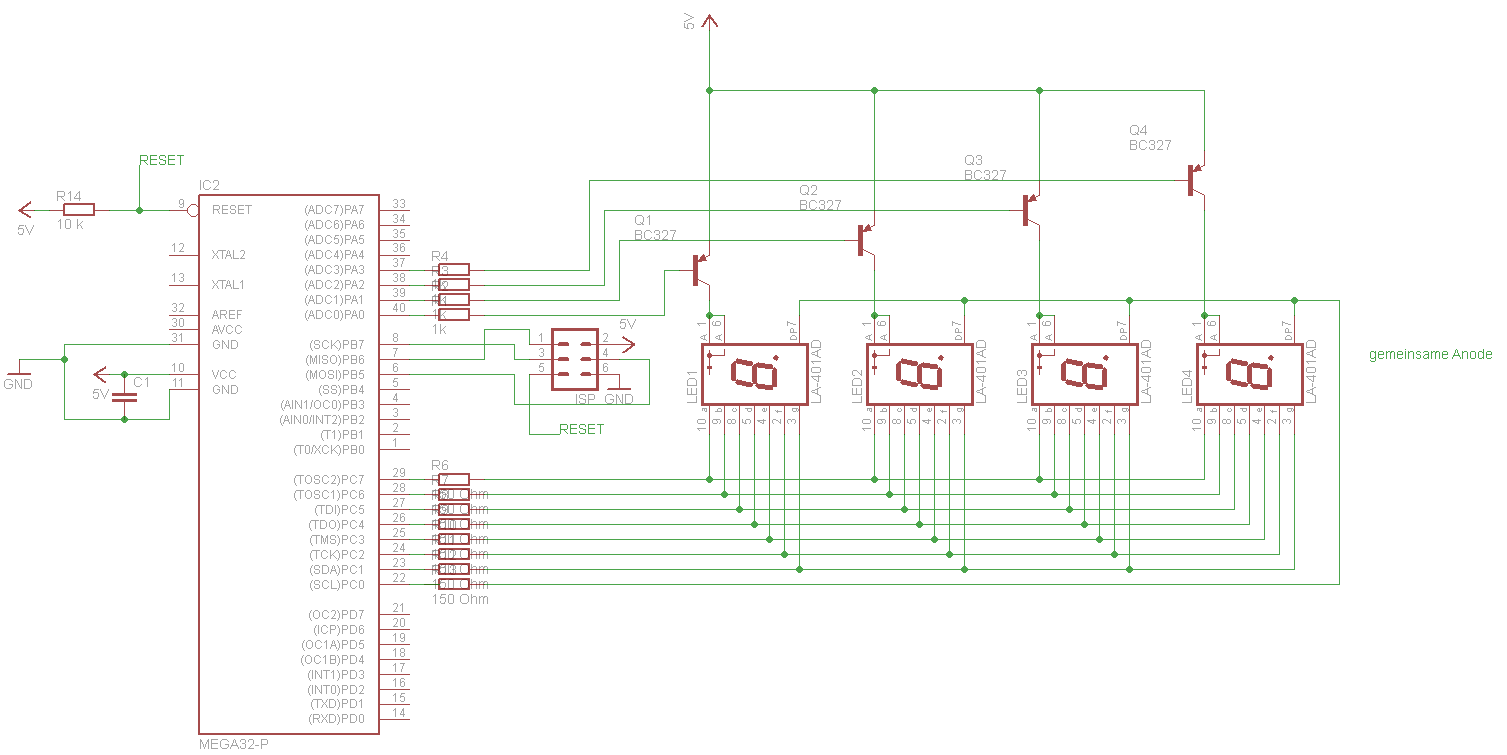

Hallo liebe Leut,
ich baue mir eine 4 stellige 7-Segment-Anzeige und wollte noch eine
Bestätigung, dass die Schaltung so funktioniert. Wenn also jemand die
Zeit hat, bitte ich ihn, kurz drüber zu schauen. Wer keine Zeit hat,
darf diesen Post gern ignorieren und braucht keinen "das gabs doch schon
x-mal" Kommentar abgeben.
Die verwendete 7 Segment Anzeigen: (die im schaltplan ist einfach
irgendeine aus der eagle lbr)
http://www.reichelt.de/Siebensegment-Anzeigen/SA-08-11-RT/3/index.html?&ACTION=3&LA=5&ARTICLE=31575&GROUPID=3002&artnr=SA+08-11+RT
Das Datenblatt sagt:
    DC Forward Current   30mA
    Peak Forward Current 155mA  (1ms Pulse Width, 1/10 Duty Cycle)
    Forward Voltage      1,85V
Daraus meine Widerstandsberechnung:
Ich hab gedacht, ich setzte 20mA als Betriebsstrom an. Ist das zu wenig?
Es soll schon hell sein, aber die absolut maximum ratings will ich auch
nicht erreichen.
R=U/I   = (5V-1,85V)/(4*20mA) = 39 Ohm (gibts sogar :D)
die gemeinsame Anode der Anzeigen wird mit einem npn Transistor
gesteuert. Ist das so richtig im Schaltplan?
Die Zahl, die Angezeigt werden soll bekommt der Controller von einem
weiteren µC über die Jumper. Der 14bit Wert wird eingelesen und 1-3
Zyklen angezeigt. Der Punkt der zweiten Stelle wird auch extern
umgeschaltet. So kann die Anzeige kg (ohne Punkt) und Tonnen (mit einer
Dezimalstelle) anzeigen.
Programm:
muss zwischen "Einzelnes Segment anschalten" und "Einzelnes Segment
abschalten" ein delay? Wenn ja wie viel? Ich schätze mal nicht mehr als
die 1ms aus dem Datenblatt.
Vielen Dank, wenn sich jemand die Mühe macht.
Gruß mklenk
Du hast den Spannungsabfall am Emitterfolger vergessen, ca. 1V kostet
der BC337. Die 1k Vorwiderstände kannst du dir in der Schaltung sparen.
Mehr also 20mA bringt der AVR Ausgang auch nicht, also ist der Wunsch,
die volle Helligkeit aus den Anzeigen rauszuholen in dem man IM MITTEL
20mA durchschickt, also 80mA 1/4 der Zeit, eh nicht ohne weitere 7
Treibertransistoren erreichbar.
Es ist ungewöhnlich, aber bei LEDs die nur 1.85V benötigen möglich.
Meist verwendet man sättigend schaltende PNP wie BC327, die dann 140mA
schalten müssten, also auch gerne 7-14mA Basistrom über einen 270-510
Ohm Vorwiderstand bei active low sehen wollen, aber das ist nicht nötig
und die UBE(reverse) überschreitest du bei deinen Emitterfolgern an 5V
auch nicht. Deine Schaltung spart also Widerstände, wenn du es richtig
machst (siehe oben) denn 140mA*1V=0.14W steht der BC338 durch, zumal 1/4
der Zeit.
Bist du ernsthaft der Meinung, daß der ATMega32 mit dem Multiplexen von
4 Ziffern vollständig ausgelastet ist ? Warum bekommen das andere so
hin, daß es wnur 0.1% der Auslastung bringt ?
Bau es doch erst mal so auf, damit Du siehst, daß es nicht geht.
Dann lötest Du die Transistoren aus und ersetzt sie gegen BC327,
die Du allerdings um 180 Grad verdreht einsetzen mußt, damit deren
Emitter an +5 Volt zu liegen kommt.
MfG Paul

OP
Die Idee mit dem extra Controller für die Anzeige kommt daher: Im
Hauptprogramm kann es zu längeren Unterbrechungen kommen und mit den
gewünschten 80mA würde die Anzeige dann kaputt gehen. Desshalb ein extra
Ic der nur das macht.
Wie aber schon mehrfach bemerkt (und wirklich ein grober fehler :D)
lässt der Controller gar nicht so viel Strom zu.
Ich erhöhe den Widerstand auf 150 Ohm.
I(LED) = (5V-1,85V)/150 Ohm = 21 Ohm. für die Anzeige also auch
dauerhaft unkritisch.
8*21 = 168mA das dürfte ok sein, oder?   (200mA max für µC)
Also kann ich alles in einem Controller machen.
Mit durchschnittlich 1/6 des max. LED Stroms muss ich dann mal schaun,
ob die Helligkeit noch ausreicht.
Die Transistoren hab ich getauscht, wie Paul Baumann geschrieben hat.
Müssen die 1k Widerstände bei den BC327 jetzt rein oder nicht?

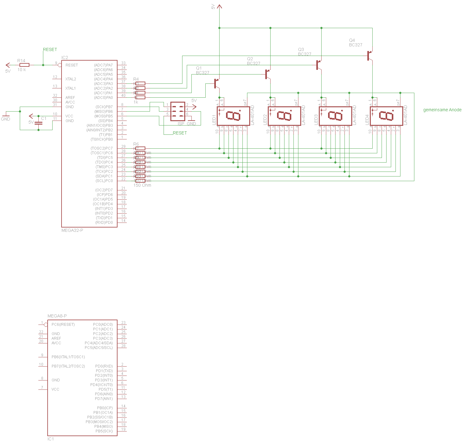

Mit anderen Worten: Du kannst nicht programmieren. Sogar dein PC hört
auf Tastendrücke obwohl er mit dem Internet redet, eine WebSeite
Aufbaut, auf der Platte sucht, und Dateien kopiert.
Was aber gar nicht nötig war, wie ich geschrieben hatte.
Sie müssen dann rein, und sie müssen niederohmiger sein, so 270-470 Ohm.

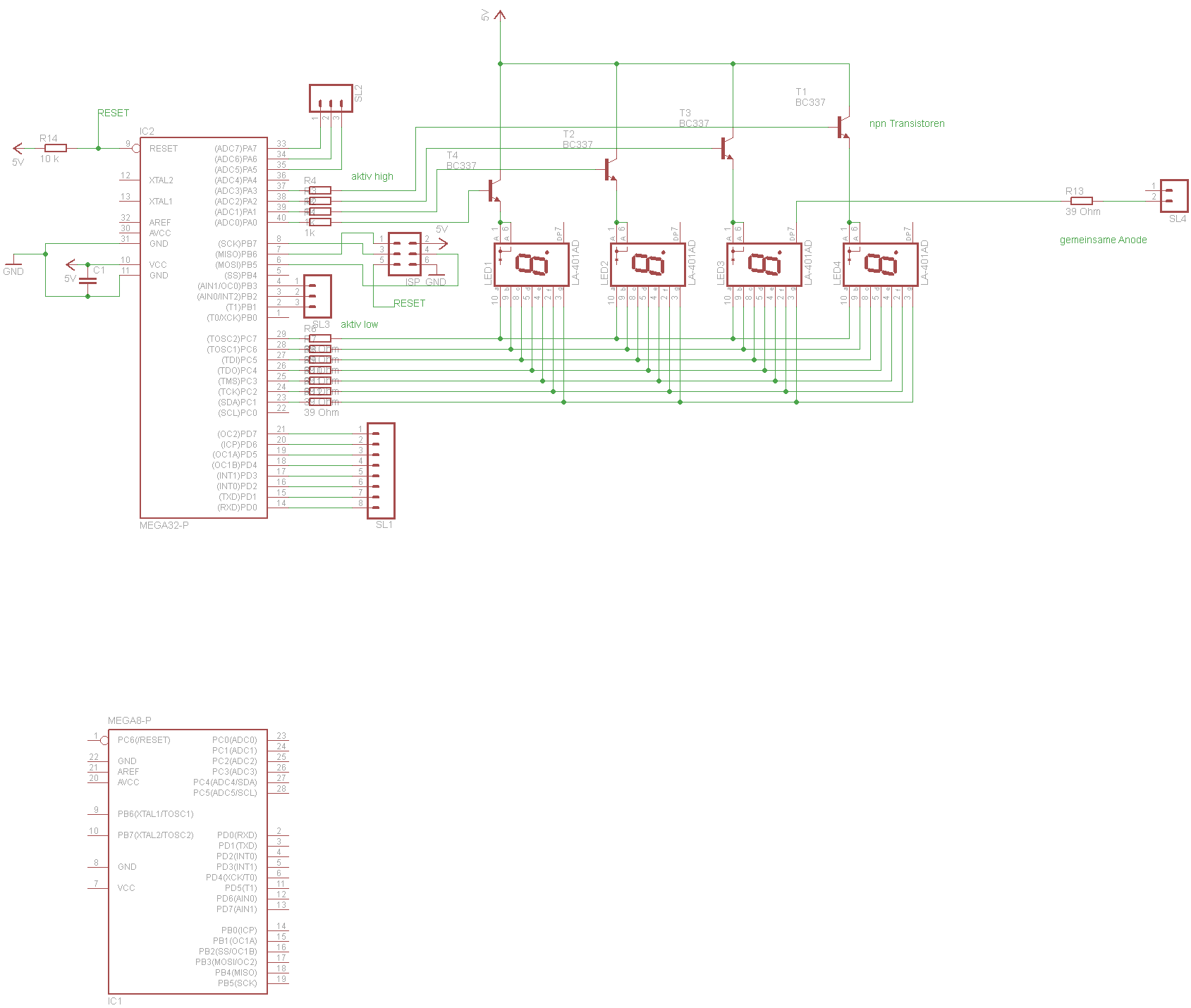

ich denke, die Berechnung der Segmentwiderstände stimmt so nicht.
Beim multiplexen ist doch immer nur eine Anzeige in Betrieb.
Ich weiß nicht, was die 4* bedeuten soll. Ich hätte es so gerechnet.
R=U/I  = (5V-1,85-0,7)/20mA  = 122,5 Ohm
dann könnte die Schaltung so funktionieren.
Ja. Wäre aber auch sehr dunkel.
Denn die LEDs einer Stelle sind ja nicht die ganze Zeit an, sondern nur
1/4 der Zeit. Eine bei 20mA normal helle LED ist dann ca nur mehr 1/4 so
hell (weil sie ja nur 1/4 der Zeit leuchtet). Als Ausgleich macht man
die LED in dieser Zeit heller, indem man den 4-fachen Strom durchjagt.
Jetzt weißt du auch warum da eine Multiplikation mit 4 drinnen war.

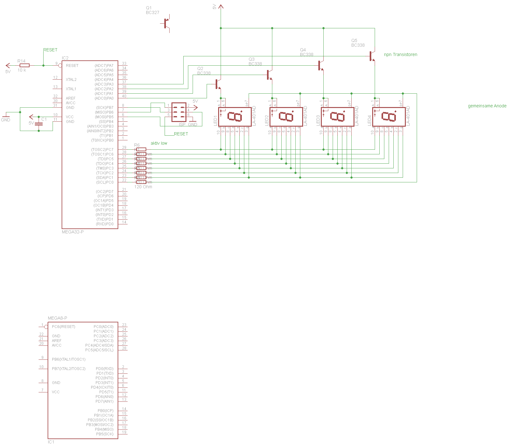

OP
Peter Dannegger schrieb:
> Nur weil jemand die Kollektorschaltung nicht kennt?
Ich hab jetzt die Schaltung, wie du sie beschrieben hast, aufgebaut.
(Kollektorschaltung)
Der Widerstand an den LEDs ist 120 Ohm
(5V-1,85V-1V)/18mA = 120 Ohm
8*18mA = 145mA
Der Widerstand am der Basis ist weg.
Müsste jetzt stimmen?
Sowohl das segment als auch die Stelle lassen sich dann mit Ausgang auf
Low setzten anschalten, oder?
EDIT: den atmega8 da unten kann man sich wegdenken :D
Ja aber bitte nicht 4*20 mA aus einem Portpin.
Wenn schon 80 mA dann aber aus einem Treiber.
In dem aktuellen Schaltplan finde ich solchen aber
nicht. Ergo : so funktioniert die Schaltung nicht.
deka65

OP
Also es funktioniert jetzt bestens mit der letzten Schaltung die ich
gepostet hab.(hab nur PORT C auf B getauscht und PORTA auf PORTC)

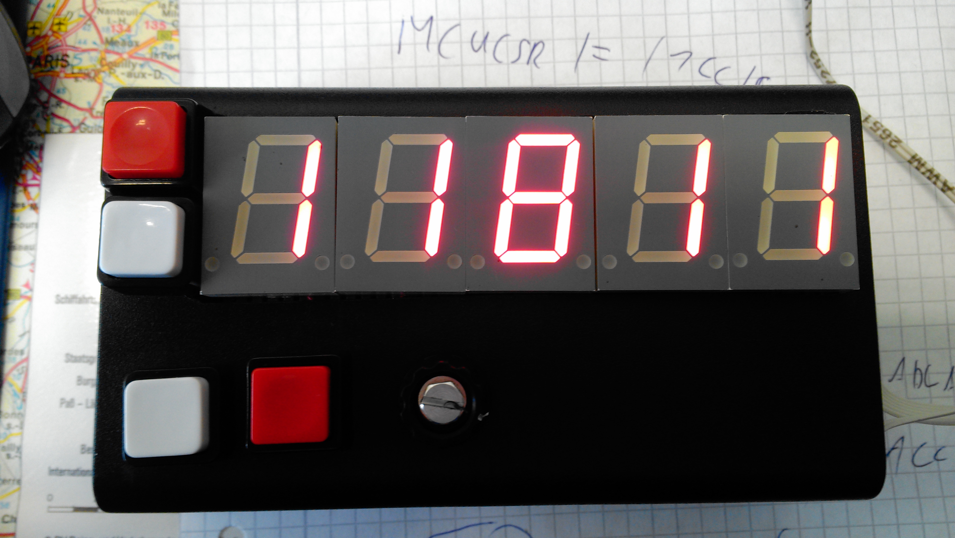

Die Helligkeit ist ausreichend.
Die Lötarbeiten waren ein bisschen schwierig, weil mein Werkzeug
teilweise Schrott ist :(
Software schreiben war auch kein Problem, nur hatte ich am Anfang ein
paar "unerklärliche Probleme". Da es mein erstes Projekt mit AtMega32
ist (sonst nur Mega8) wusste ich nicht, dass PortC (Stellen-Steuerung)
auch noch irgendwas mit JTAG macht und dass ich das in den Fuses
ausschalten muss. Da rätselt man erst mal warum der Ausgang macht, was
er eingentlich nicht darf :D
https://www.youtube.com/watch?v=Alec3yego3Q&feature=youtu.be  ich hoffe,
damit ist meine Ehre wieder hergestellt :D
So wie das Video aussieht, hast du ghosting drauf. Ist aber
zugegebenermassen auf dem Video etwas schwer zu entscheiden. (ghosting:
die Segmente, die bei einer Ziffer an einer Stelle eigentlich nicht
leuchten sollen, glimmen leicht. Die sollten komplett dunkel sein - ist
ein Software Fehler)
Und mit einem extra Prozessor nur für das Display wird das sowieso eher
nichts mit der wiederhergestellten Ehre.
> Ist doch jetzt ein Controller für alles
OK. Das hab ich nicht so mitbekommen. In dem Fall wirds wieder was mit
der Ehre :-)
Im Ernst. Hast du da Ghosting drauf oder nicht?
Am besten siehst du es, wenn du eine statische ANzeige machst, in der
pro Stelle unterschiedliche Ziffern angezeigt werden. Also zb
"1811"
Die eingeschalteten Segmente der '8' scheinen bei den '1'-en durch.
Entweder bei der Stelle davor oder bei der Stelle danach. Je nachdem in
welcher Richtung gemultiplext wird. Im Idealfall leuchten bei den '1'
jeweils nur die beiden Segmente, die die '1' bilden und die restlichen
sind allesamt rabenschwarz.
Es gibt allerdings auch 7-Segment-Anzeigen, bei denen die optische
Trennung physikalisch zwischen den Segmenten etwas durchscheint. D.h.
hier muss man zwischen 'bedingt durch die billige Anzeige' und
'tatsächlichem Programmfehler' unterscheiden.
Wichtig ist die Reihenfolge, indem zuerst alle Anzeigen abgeschaltet
werden und erst danach die Segmentleitungen neu bestückt werden. Nicht
umgekehrt! Sonst kommt es zum Ghosting.
OP
Also ich kann da kein Ghosting erkennen.
