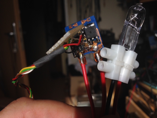

Da darf doch aber nichts warm werden! ich habe so etwas mitm kleinen Atmel und einem P-Kanal Mosfet auf Größe einer KFZ Sicherung ( Als Drop-In Replacement ) zum Sanftanlauf meiner KFZ-Scheinwerfer. Die haben 2x55Watt@12V...
#3758086
Aus dem Handgelenk fotografiert, mir selbst als Mail geschickt und dabei "mittel" ausgewählt. Geht 1A. Inklusive Android-App. zum parametrieren...

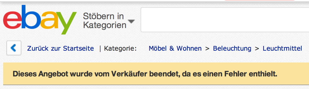

Fabian S. schrieb: > Ich glaube, ich bestelle mal so eine > http://www.conrad.de/ce/de/product/177034/HighPower-LED-Kalt-Weiss-1-W-105-lm-110-32-V-350-mA-Avago-Technologies-ASMT-MW04-NLN00?ref=list Denen ist wohl das Komma verrutscht. Guck mal bei Ebay 231098809326 (5pcs 2W LED chips, 3.2-3.4V)
#3758170
Mr. X schrieb: > Denen ist wohl das Komma verrutscht. Das ist gut möglich.
