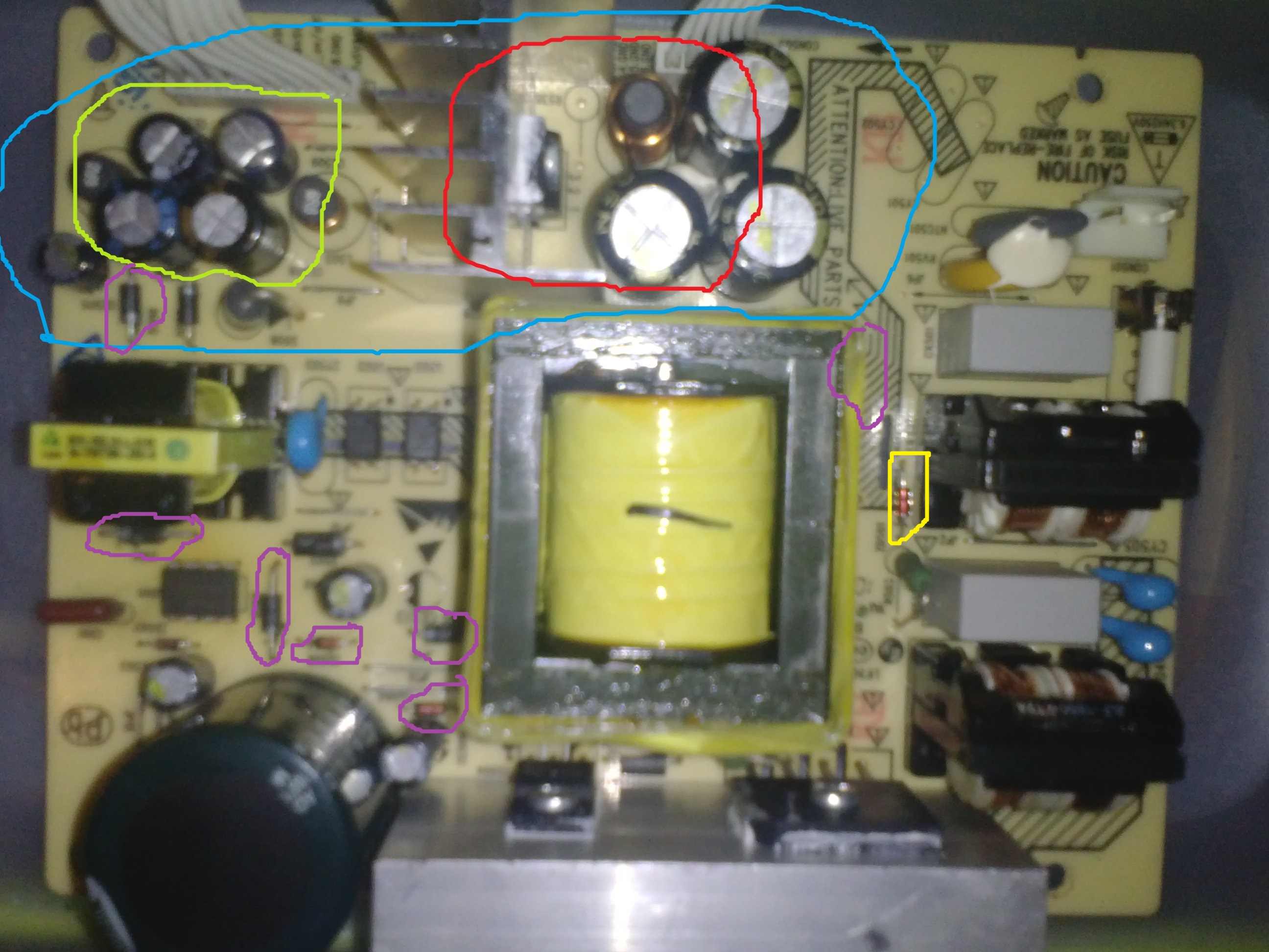

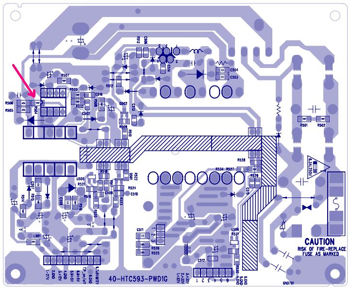

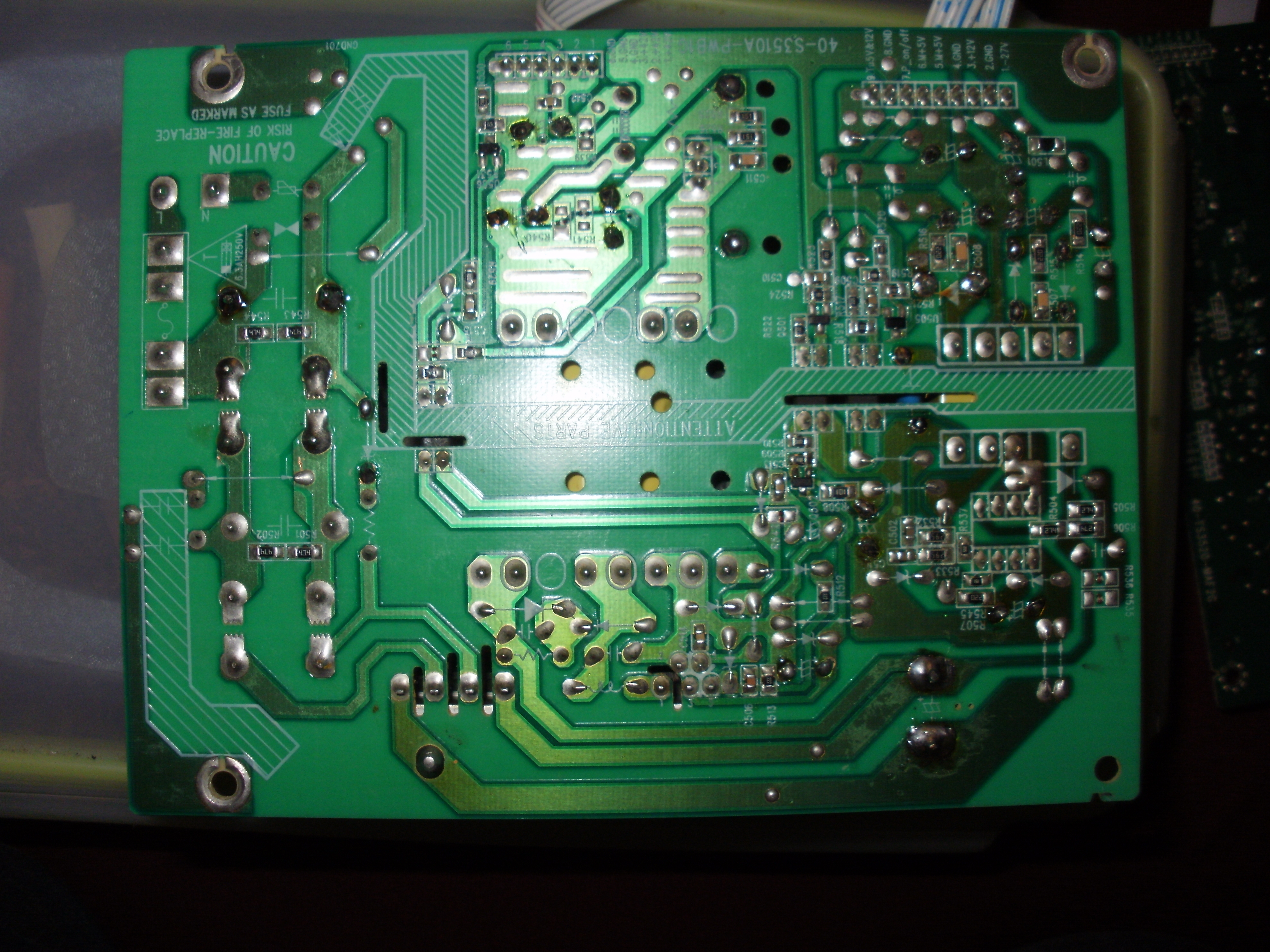

Dann sind mir eigenartige Geräusche beim Netzteil aufgefallen.
Einmal ein leichtes Fiepen(wie Spulen- oder Kondensatorfiepen).
Ich habe den Bereich auf dem Bild blau eingekreist wo ich die Geräusche
wahrnehme.
Des weiteren hört man ein schnelles Klicken im rot eingekreisten Teil.
Es könnte das "FET"(falls es eines ist) sein meiner Meinung nach.
Hier die Model Bezeichnung: AUK 50913 SF20A300HPI (2x10A)
Die hellgrün eingekreisten Kondensatoren habe ich schon getauscht und
durch neue ersetzt. Die alten sahen nicht mehr ganz so frisch aus.
Meine Überlegung wäre jetzt noch die drei ELKOS neben dem FET
auszutauschen.(3x 50V 820nf)
Die gelb eingekreiste Diode hat einen Messwert von 216 im eigebauten
zustand, aber weiderum im ausgelötete kann ich gernichts messen.
Leider Steht da auch keine Nummer drauf.
Mehr habe ich leider noch nicht geschaft auszulöten und dann zu Testen.
Bei den Lila eingekreisten Dioden konnte ich im eingebauten zustand
nichts messen.
Ich weiß am besten auslöten und messen.
Ich hatte aber noch nicht die Zeit dafür.
Leider finde ich zu diesem Netzteil im Netz auch fast nichts.
Und bevor ich weiter sinnlos Rätsel, wollte ich mal hier die Experten um
Rat fragen
wo der Fehler liegen könnte.
Vielleicht kennt ja jemand dieses Netzteil.
Danke schon mal für eure Antworten.

von mhh (Gast)
Kombifehler: Laser-PickUp ist am Lebensende und zuviel Ripplespannung
auf der Versorgungsspannungen.
CE501 auf Werthaltigkeit messen, CE502/ 503/ 504 wechseln. Sekundärelkos
ebenfalls ausmessen/ wechseln.

von F. F. (foldi)
Nachdem ich mir mal das Manual runter geladen habe und sehe, dass  das
Netzteil doch definierte Ausgänge hat, kannst du dir das doch einfach
machen und die Spannungen von Außen zuführen. Damit hast du schon mal
das Netzteil außen vor.
Bevor ich da noch zig Kondensatoren wechseln würde, würde ich den Rest
erstmal so überprüfen.
Erstmal messen, ob du die Spannungen misst und die 5 Volt Schiene ist ja
wohl der Leistungsträger. Die würde ich da drauf klemmen.

Doch als Erstes würde ich erstmal messen und gucken wie viel Rippel da
ist (hat ja hier jemand den Verdacht geäußert).

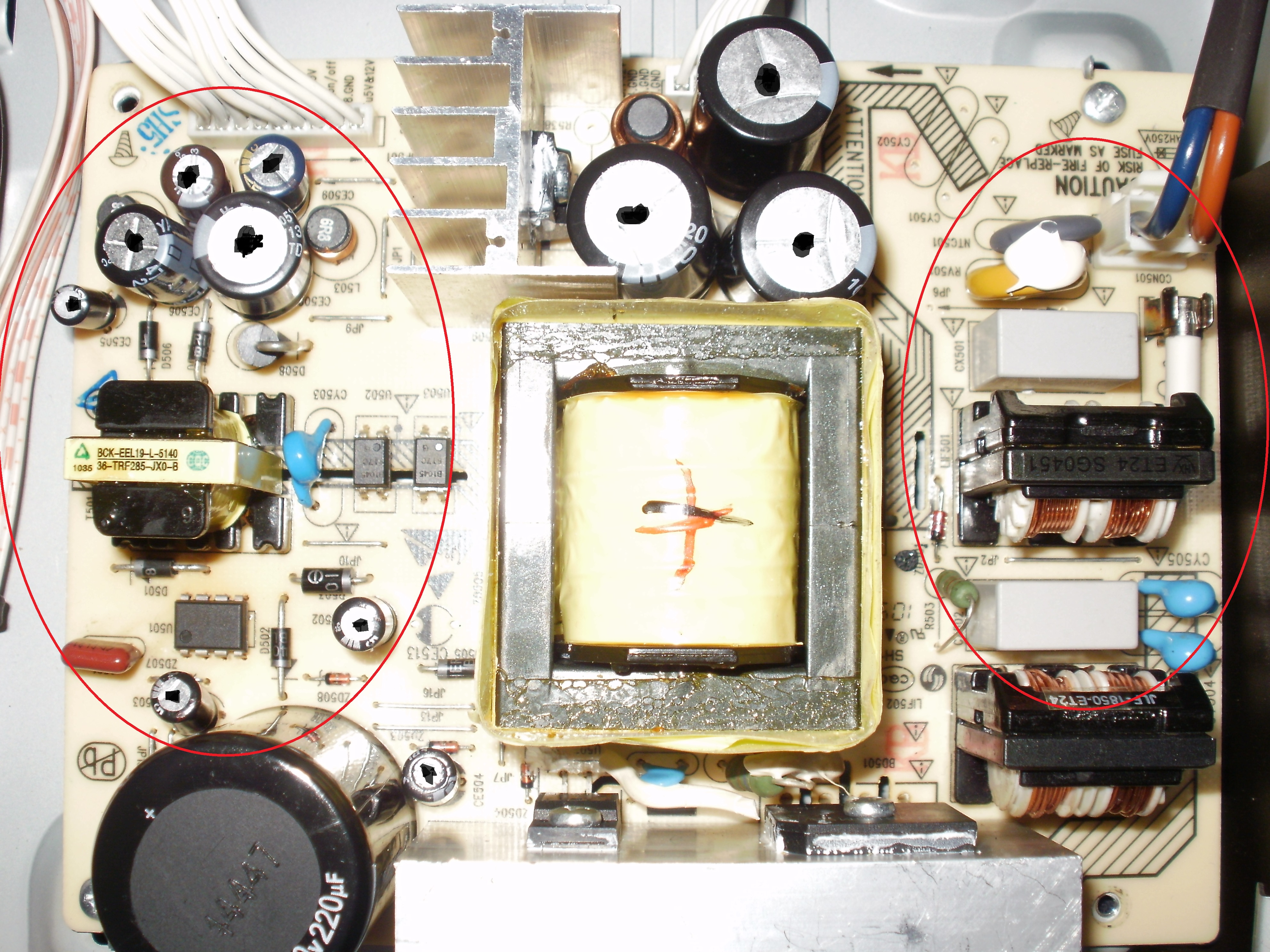

sonst keine ausreichende optische Kontrollmöglichkeit hat.
Patrick H. schrieb:
> Achso wenn man die Laustärke aufdreht Werden die Geräusche lauter vom
> Netzteil.
Bei diesem Zusamenhang auch die Lautstärke auf Minimum. Vielleicht kann
man damit das Netzteil ausreichend entlasten damit das Gerät wieder
bootet. Dann hätte man zwar nicht die Lösung, aber eine Erkenntnis
gewonnen.
von Teo D. (teoderix)
@kaffeeetante
fully acknowledge!
Wenn kein Oszi, dann da ALLE Elkos tauschen(Netzteil, auf Low-ERS
achten!) und hoffen!
von F. F. (foldi)
Teo Derix schrieb:
> @kaffeeetante
> fully acknowledge!
Dann kann er auch zum Fischen gehen. Das ist doch fischen im Trüben.
Kennst du den unterschied zwischen Fischen und Angel? :)
von unangemeldeter Rumspammer (Gast)
Schreiber schrieb:
> Das Netzteil wirds sicher nicht sein, entweder es funktioniert oder es
> ist kaputt. Dazwischen gibts meist nichts.
Nein, das gilt nur für klassische Netzteile. Für derartige
Schaltnetzteile dagegen ist es in der Mehrzahl der Fälle - wenn nämlich
der Schaden durch gealterte Kondensatoren hervorgerufen wird, und das
ist weit eher die Regel als die Ausnahme! - ABSOLUT FALSCH, schlimmer
noch: das genaue Gegenteil ist dann sogar richtig, d.h. sie
funktionieren zwar nicht mehr richtig, aber richtig kaputt sind sie auch
oft noch lange nicht ;-)
Denn bevor Schaltnetzteile dieser Art ausfallen, arbeiten sie durchaus
weiter, allerdings mit stetig schlechter werdenden Parametern. D.h., die
Stabilität der Spannung(en) wird immer unzuverlässiger, der "überlagerte
Wechselstrom" aka Ripple wird immer wilder, der Wirkungsgrad leidet,
Temperaturen steigen, etc. pp.
Aber das Netzteil arbeitet, wenn auch miserabel, immer noch!
Der Ausfall des Gesamtgerätes erfolgt in all diesen Fällen erst dann,
wenn die zu versorgenden Komponenten mit dem Spannungsmüll einfach nicht
mehr zurecht kommen. Das äußert sich bei solchen Consumer-Geräten in
zunehmend spinnöserem Verhalten, weil der armen Steuerlogik immer
unkontrollierter "der Saft wegbleibt": mal geht die Kiste noch an, mal
nicht. Schubladen gehen plötzlich auf, oder eben auch mal nicht. Im
Display steht Schrott oder es friert ein, Audio-Komponenten erzeugen
ungeahnte Geräusche, usw. usf. Und irgendwann geht praktisch nichts
mehr.
In all diesen gleichartigen Fällen ist die Reparatur in der Regel mit
einem Austausch der defekten Kondensatoren bereits beendet. Gelegentlich
muß auch noch eine Sicherung ersetzt werden. Wenn man zu lange mit der
Reparatur gewartet hat, steigt aber leider die Gefahr deutlich an, daß
auch weitere Komponenten (Halbleiter) mitzerstört werden.
Deshalb würde ich nur in noch nicht sehr fortgeschrittenem Stadien das
Gerät überhaupt noch anstellen, um dort Spannungen oder den Ripple
messen zu wollem. Deutlich gefahrloser für das Gerät und trotzdem sehr
schnell und damit letztlich sinnvoller ist es, als ersten Schritt (falls
vorhanden mit Schaltplan) die sekundärseitigen Kondensatoren ausfindig
zu machen und genauestens zu inspizieren. In der Praxis hat man die
maximal 5-10 Kandidaten in 3 Minuten ausgelötet und nach weiteren 2
Minuten erfolgreich durchgemessen. Oft ist jetzt der Fall bereits
geklärt. Neue rein wo nötig, fertig. Falls man keinen Schaltplan hat,
dann macht vor dem Auslöten ein Bild oder schreibt sich genau auf, was
wieder wo und wie hingehört ...
In Deinem Fall wären es gemäß Schaltbild die Elkos CE505-509.
Mehr noch aber die hochbelasteten CE510, 511 und 512, die
praktischerweise auch noch dicht am Kühlkörper stehen. Wenn das Brett
für Philips von Samsung zugeliefert wurde, lasse ich mich ans Kreuz
nageln, wenn es nicht genau diese drei Teile sind. Immerhin hat Samsung
einen beschissenen Ruf bezüglich ausgerechnet 820µF-Elkos zu verteidigen
Von dieser Mehrzahl der Fälle zu trennen ist freilich die kleinere
Anzahl der Fälle, die nicht durch diese vergammelten Sekundärelkos
hervorgerufen wird. Hier ist die Bandbreite der Ursachen groß, und in
diesen Fällen läuft das Netzteil dann tatsächlich meist nicht mehr.
Häufig geht einer der eingesetzten SNT-ICs in einen protected mode über,
weil z.B. auf einer der Feedback-Sensorleitungen Unerwartetes geschieht.
Diese Feedback-Peripherie würde ich aber erst als dritten Schritt
prüfen, denn da kommt man schnell ins Unterholz, und dazu ist es
außerdem ratsam, das Datenblatt des SNT-ICs zu studieren.

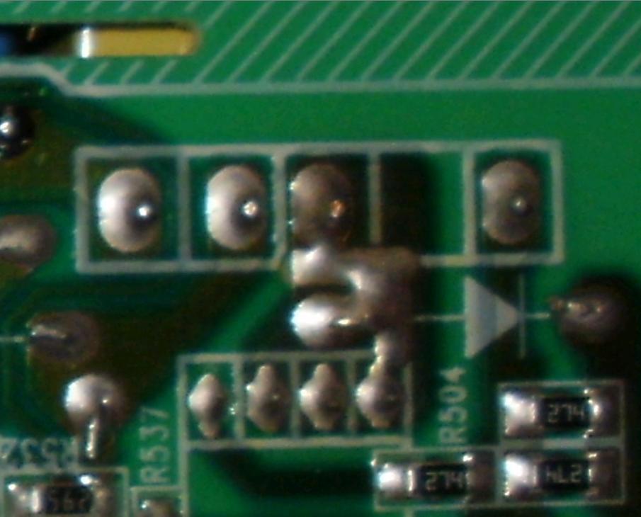

Vorher noch, also als zweiten Schritt nach der Elko-Inspektion, lohnt es
sich herauszufinden, ob der SNT-IC (in Deinem Fall der FSQ0170RNA)
überhaupt anschwingen kann. Zu Beginn bezieht er seine Energie über Pin
5, der intern nach Pin 2 (Vcc) durchgeschaltet wird. Nach dem Anlaufen
wird diese Verbindung intern getrennt. Wenn der Anlaufwiderstand R504
(270k) aber hochohmig geworden ist, dann klappt das nicht mehr und das
Netzteil pumpt wie ein Maikäfer vor dem Start, kommt aber nicht mehr in
die Höhe. Das geht zuweilen mit Klickgeräuschen u.ä. einher.
Wenn es doch klappt, aber die an Vcc angebrachten kleinen Elkos CE502-4
(mhh hat sie deshalb richtigerweise bereits angesprochen) defekt sind,
wird's auch schwierig, und bei einem Defekt an der Z-Diode ZD503 und 507
ebenfalls...
So, das reicht vorerst mal.
Also Schritt 1:
Die Sekundärelkos CE505-512 prüfen und ggf. ersetzen.
Schritt 2:
R504 (270k) auslöten und messen.
CE502-504 prüfen und ggf. ersetzen.
Alles weitere ggf. später.
mhh hatte das fast alles in anderthalb Zeilen bereits sehr präzise
empfohlen, und jetzt hast Du auch noch ein paar Erklärungen dazu ;-)
von F. F. (foldi)

von René S. (thebit)
Also ich kann einigen Vorrednern nur zustimmen. Radikal alle Elkos auf
der Netzteilplatine ersetzen. Nach den Fotos im Schaltbild scheint das
ein "Einkauf" von Philips zu sein, zumindest das Netzteil sieht sehr
nach Vestel aus. Bei 2 Typen weiß ich definitiv das Philips die von
Vestel zugekauft hat.
Im Schaltbild fallen mir noch CE24 (Seite 54 links oben MCU Versorgung)
und C106 (gleiche Seite rechts MCU Reset) auf. Vorallem wenn der beim
Schriftzug Philips stehen bleibt könnte der Reset klemmen. Auf Seite 50
im PDF ist oben eine Sektion von C's eingekreist... auch Kandidaten für
den Fehler. Auch auf Seite 48 und 49 gibts eingekreiste Sachen diese
überprüfen, die Elkos dürften SMD's sein... auch hier radikal raus
damit, kenne ich von Camcordern die sterben wie die Fliegen vorallem
wenns ne Wärmebelastung gibt. Auf dem Powerboard gibts mit U505 und U506
auch noch meine Lieblinge für wundersame Fehler... AS431A ( TL431 )
schau mal ob die als TO-92 Footprint drin sind oder als SMD, bei der
Bauform TO-92 raus damit...
Auch wenn ich seit 4 Jahren nicht mehr im Consumer Service bin... die
kochen auch heute noch mit Wasser... will sagen immer noch die gleichen
Grundschaltungen mit altbekannten Fehlerquellen
Gruß René

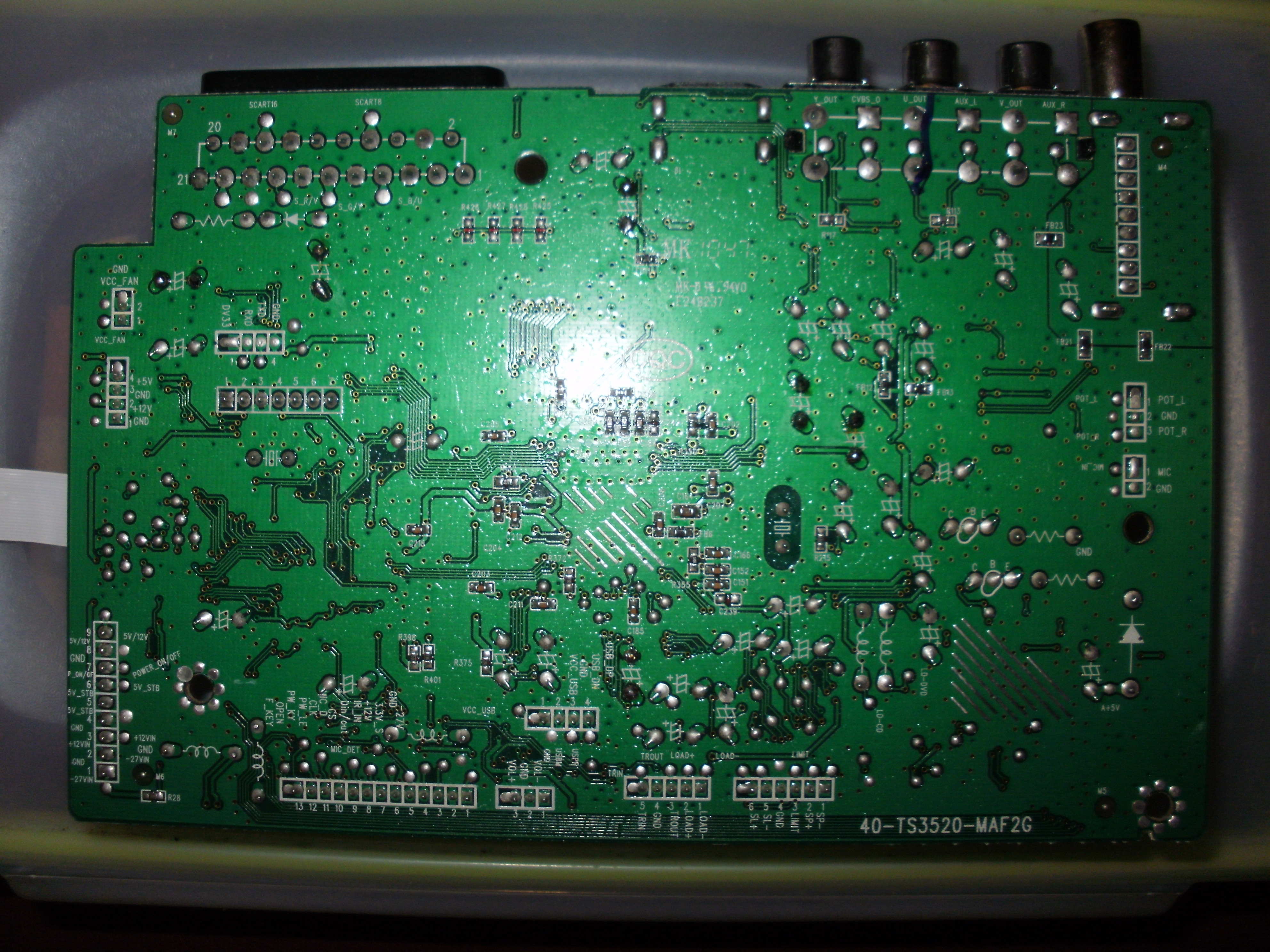

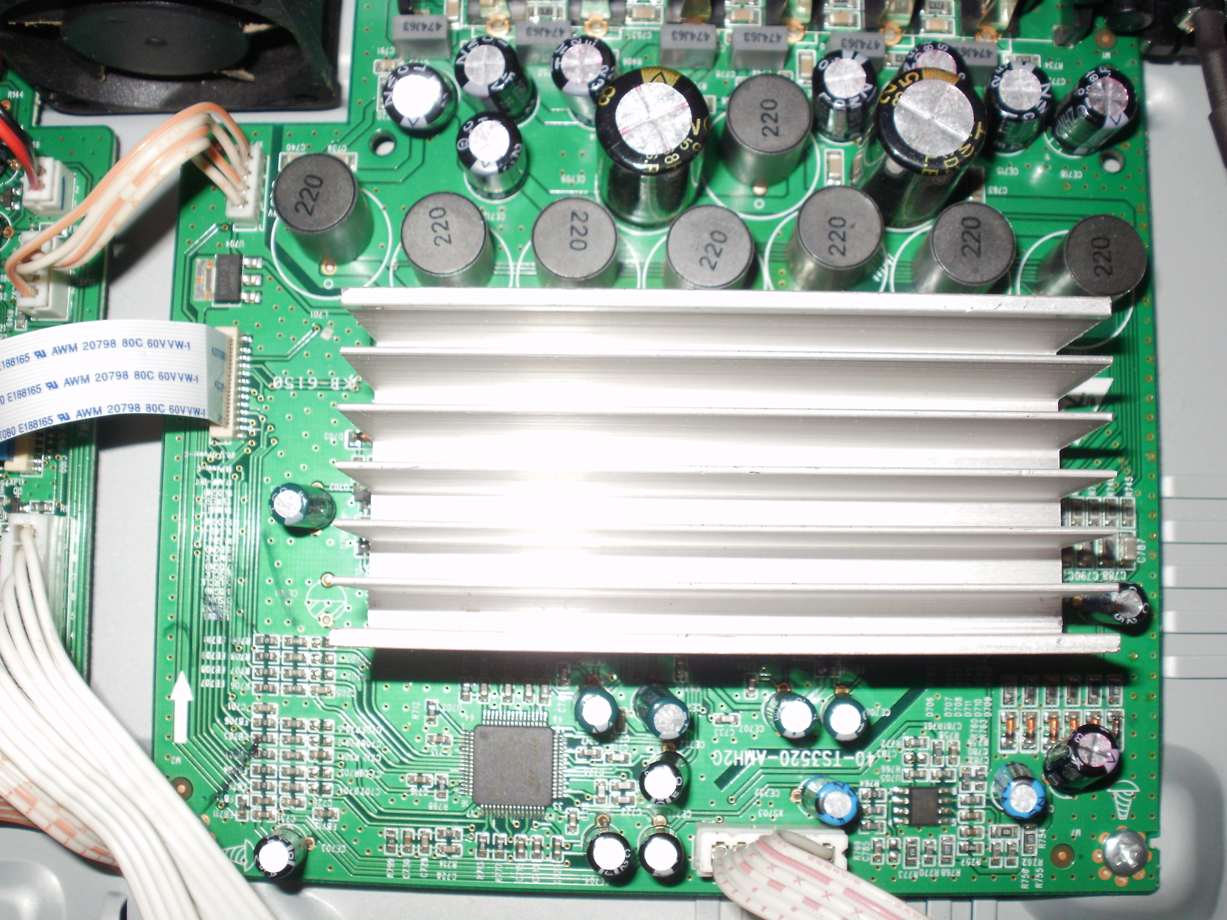

Was Du aber machen könntest:
lade jeweils ein richtig gutes Bild von der Löt- und der
Bestückungsseite hoch, auf dem man auch wirklich etwas erkennen und
lesen kann. Also nicht so einen deprimierenden Novembernebel wie
eingangs. Dann sieht man, was vom Hersteller wirklich bestückt wurde,
denn im Servicemanual herrscht diesbezüglich leider Schweigen im Walde.
Und dann noch ein drittes Bild, auf dem Du alle Bauteile kenntlich
machst, die inzwischen durch Neuteile ersetzt worden sind, damit man
sich das nicht alles mühsam über zig Beiträge zusammenreimen muß.

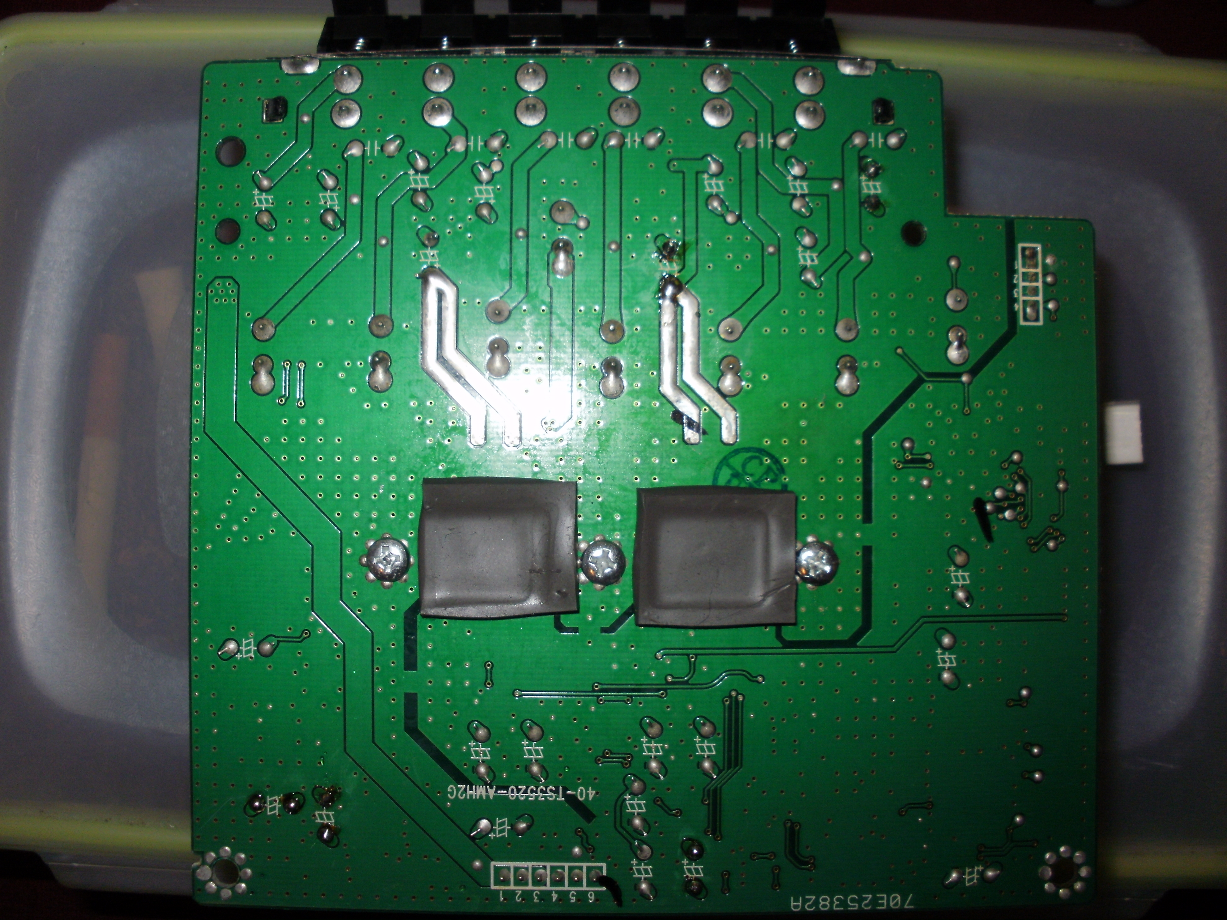

Ein Bild vom Verstärker- und Logikbrett kannst Du dann schließlich auch
noch dazupacken.
Hier noch die Lage des R504, falls Du ihn suchen solltest.

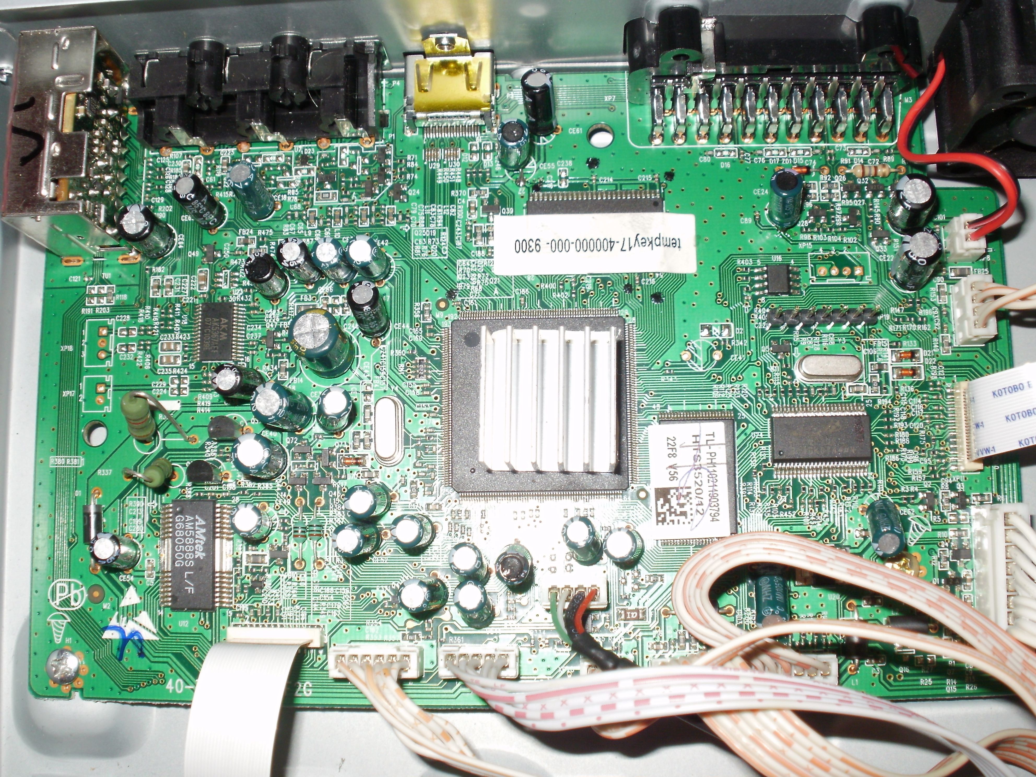

So hier die Bilder.
Erst alle Platinen von oben und dann dann alle von unten.
Alle schwarz matkierten Kondensatoren habe ich ausgetauscht.
Die auf dem Netzteil rot eingekreisten Gebiete sind die wo man ein
lautes Fiepen hört.
Leider kann man mit den Ohren so ein hohes Fiepen immer schwer genau
lokalisieren.
Ich hoffe die Fotos haben die richtige größe und es ist alles gut zu
sehen drauf.
Ich hab nämlich zum ersten mal mit dieser Kamera(12MP) Fotos geschossen.
Weil ich dachte ist besser als mit Handy.
Falls nicht muss dich diese ändern.
Achso den 10V 1000µF auf dem Mainboard habe ich auch gewechselt.(gegen
einen von Sanyo)
Und die neuen lötstellen auf dem AMP sind vom aus und wieder einlöten.
Da ich einige Elkos getestet habe.

Aber hier sollte ich die kompletten Platinen reinstellen, da der fehler
ja noch nicht wirklich bekannt ist
von F. F. (foldi)
Nicht verlötet?
Auf dem "Netzteil von unten" ist auch noch mindestens eine kalte
Lötstelle.
von Patrick H. (derpaddy)
Das sieht auf den Bildern bloß so aus.
Hab sie dennoch alles noch mal nachgelötet.
Sieht auch nicht besser aus. Löte bei 200 grad
Das lötzinn was ich verwende ist bleihaltiges elektroniklot.

Es ist ja noch kein Meister vom Himmel gefallen.
von Helge A. (besupreme)
Es gibt einen Punkt an der Unterseite der Netzteilplatine, der auf hohe
Temperatur hinweist. Das kann auch eine schlechte Lötstelle im Trafo
sein.
von Fidi G. (fuddl)
Hallo Patrick,
meiner Erfahrung nach würde ich sagen das dein NT nicht richtig An
schwingt. Da du ja gesagt hast das es Fiept.
Ich würde die ZD508 und ZD507 mal an einem ende ablöten und schauen ob
sie in Ordnung ist.

Ceterum censeo resistorem R504 (270k) esse examinandum ...........
Das geht noch gut ohne Trenntrafo und Oszilloskop. Zur Messung muß das
Ding ausgelötet sein.
Also die Testergebnisse bis her:
ZD507: IF=wird nicht angezeigt
       uF=774mV
       C =20pF
ZD508: IF=2nA
       uF=785mV
       C =43pF
R504: R=262,8K
hab sie nur einmal getestet.
Werde sie später noch mal testen, um falsche Testergebnisse
auszuschließen.
So habe nun noch mal einige Teile getestet und konnte soweit kein defekt
finden.
Dann habe ich die Trafos noch mal nachgelötet.
Der fehler besteht weiterhin.
Ich habe das Fiepen aber nun genauer lokalisieren können.
Es scheint von U501/FSQ0170RNA zu kommen.
Mal schauen wo ich einen günstigen ersatz bekommen kann.
