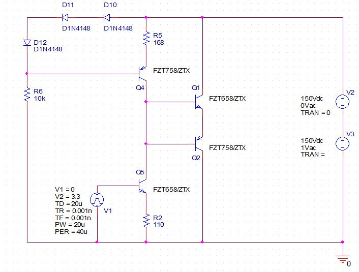

Guten Tag,
ich will eine Kapazität 2nF (Elektrostaten) zwischen 0V und 300V
schalten.
Dazu habe ich mir bis jetzt die Gegentaktstufe wie in der Abbildung
überlegt.
Bei 100kHz hätt ich dann einen Ieff von 377mA.
Mein Transistor hat eine Stromverstärkung von 50 also muss ich Q1 einen
Basisstrom von 7mA einprägen. Ich habe 10mA genommen. Diesen Basisstrom
stelle ich mit Q4 ein, sodass bei Eingansseitigen Low-Signal(V1=0V) am
Ausgang (zwischen Q1 und Q2) die 300V liegen.
Ist der Ausgang hochohmig elastet fließen diese 10mA durch Q4s Basis und
R6, was je eine unnötige Stromverschwendung ist.
Außerdem wird an R6 viel Leistung verbraten.
Wie könnte man diesen Teil besser machen? Auch die Spannungsstabi mit
den 3 Dioden ist glaub ich auch nich so sinnvoll.
Bei Eingangsseitigem Highsignal (V1=3,3V) soll Q2 durchschalten.
Q5 muss also die 10mA von Q4 und die 10mA von Q2 schalten.
Heißt ist meine Schaltung hochohmig belastet ist meine V1mit ca. 10mA
belastet, was ja auch nicht sein muss.
Wie würdet ihr das besser machen?
Hab auchmal nach MOSFETs gesucht aber keine komplementären gefunden:-(
Liebe Grüße und Dank für eure Hilfe.
Und die ist
1. nur mit min. spezifiziert
2. ziemlich fertigungsabhängig
3. ziemlich temperaturabhängig
4. frequenzabhängig
5. von diversen anderen Spannungen am Transistor abhängig  und
6. von den Strömen im Transistor abhängig
Also ist diese Stromverstärkung keineswegs annähernd so berechenbar wie
du meinst...
> ich will ... schalten.
Also irgendwas mit "Rechteck"?
Zum Schalten von Transistoren werden diese mit dem 5..10-fachen
Basisstrom "übersteuert". Nur dann schaltet ein Transistor wirklich
richtig durch.
Du musst das Rad nicht neu erfinden: sieh dir doch mal andere
Hochspannungsendstufen (z.B. die Videoendstufen von Fernsehgeräten mit
Bildröhre) an.
> überlegt.
Ach ja? Kommt mir aus einem Thread eines gewissen "Bonner" irgendwie
bekannt vor:
Beitrag "Re: mit 3V 300V schalten"
Ist es auch nicht. 2 Dioden hätten gereicht, oder besser nur 1 LED (so
wie oben verlinkt), damit hätte man auch die passende
Temperaturkompensation.
Bonner schrieb:
> Blablabla...
Wenn du dir schon sowas "überlegst" und keine passenden komplementären
Mosfets findest, dann kommst du nicht auf die Idee vielleicht Darlintons
oder Komplementär-Darlingtons (Sziklai-Paare) einzusetzen?

Ja das war auch mein Thread.
Wiso ist denn die Temperaturkkompensation mit einer LED besser?
An Darlingtons hab ich auch schon gedacht. Aber da muss ich trotzdem den
Basisstrom für den zweiten Transistor liefern. Klar belaste ich damit
meinen Vorverstärker weniger aber die 300V Versorgungsspannung immer
noch. Ich habe vor nicht die ganze zeit zu schalten sondern nur Impulse
zu senden. Wärend ich keine Pulse sende verbrauche ich nur um den oberen
Transistor durchzusteuern ca. 20mA und das sind bei 300V 6W. Find das
ist zuviel nur um nen Transistor zu schalten.
Ist sie nicht. Eine alte rote LED hat ebenso -2mV/K wie ein Transistor
aber 1.5V statt 0.7V. Also liess sich mit ihr eine Konstantstromquelle
aufbauen, an der temperaturunabhängig immer 0.9V über dem
strombestimmenden Widerstand lagen.
Es hilft aber bei einem Class AB Verstärker nicht, denn einerseits kann
man so eine LED schlecht thermisch koppeln, und zum anderen bräuchte man
ja zwei, hätte also satte 1.8V übrig. Da nimmt man lieber einen UBE
Multiplikator oder normale Dioden.

MaWin schrieb:
> Ist sie nicht.
Doch das ist sie.
Genau darum geht es hier, um die Temperarturkompensation einer
Stromquelle (Q4 im Bild oben).
Darum geht es hier nicht. Es soll kein Ruhestrom einer AB-Endstufe
stabilisiert werden. Die Schaltung arbeitet ohne Ruhestrom im reinen
B-Betrieb.
Ich weiß, aber das war nicht gemeint.
Nein, brauchst du nicht. Der Sinn des Darlington ist es doch gerade den
hohen Steuerstrom zu vermeiden. Und das geht auch, also denk nochmal
nach.

@ Arno
ok Entschuldige hab das mit dem in Anführungsstriche gesetzten Wort
überlegt so verstanden das ich mir deine Idee als eigene aneigne, womit
du auch so gesehn recht hast. Hab da einfach nicht drüber nachgedacht
und einfach los geschrieben. Also noch mal vielen Dank für deine
Sachlichen Kommentare und deine Hilfe.
Zu den Darlingtons:
Klar brauch ich einen niedrigeren Steuerstrom. Aber den Steuerstrom den
dann der erste Tran. der Darl.stufe treiben würde ist ja wieder der
selbe als hätte ich einen normalen Transistor. Damit wäre meine 300V
Spannungsquelle immer noch genauso belastet.
Im Falle das ich meine Kapazität schalte is das egal weil der Basisstrom
ja auch durch die Last fließt.
Schallte ich aber nicht fließt dieser Steuerstrom doch durch den Wid der
Dioden, ist der Lastkondensator geladen. Bei deinem Vorschlag hast du
das umgangen mit dem hohen 300k Wid.
Was ich nicht versteheist wie man bei 1mA durch die Diode auf eine
genügend hohe Spannung kommt.
So wie ich die Stromquelle verstanden hab gibt es eine Ref.Spng (Dioden)
anliegend an Re und EB. Re muss so dimensioniert sein, dass bei dem
gewünschten max. Strom die Spng. an Diode und URe+UEB gleich sind.
Nur um das mal grad abzuklären, ob meine Verständnisprobleme nicht bei
der Gegentaktschaltung sondern schon viel früher liegen.
Aber noch mal die Frage warum die LED besser als z.B. zwei Dioden oder
eine Z-Diode ist?
Nein, wenn nicht ausgesteuert wird, fließt auch durch den ersten
Transistor des Darlington kein Strom.
Was hat denn der Diodenstrom mit der Ausgangsspannung zu tun?
> eine Z-Diode ist?
Die Funktion der Temperaturkompensation mit LED hat MaWin oben erklärt.
Zwei Si-Dioden hätten dagegen in der Summe den doppelten
Temperaturkoeffizienten, wodurch sich eine Überkompensation mit
entgegengesetztem Vorzeichen ergibt. Z-Dioden haben bei brauchbarem Tk
unnötig hohe Spannungen, die die Aussteuerbarkeit der Schaltung
verringern.
Ich meine die Spnd., welche an der Diode abfällt.
Bei einem 300k Wid. fließen bei mir laut pspice 0,998mA und an der Diode
fallen dann nur 0,8V ab. Habe die MLED81 aus der opto.olb genommen. Die
hat eine Spannung von 1,3V.
Die Temperatur will ich ja auch nicht wirklich rausregeln. Ich will ja
auch nur schalten. Die BE-Diode wird doch auch schon von Re vor dem
thermischen Selbsmord geschützt oder nicht.
Achja.. was meintest du eigentlich mit der AP-Regelung auf 150V?
Ich hab doch eigentlich garkeinen AP. Nur die zwei Schaltzustände.
Das mit dem Basisstrom, der meine 300V-Quelle belastet meine ich so:
Gehen wir mal davon aus das ich um einen Transistor zu schalten 10mA
brauche.
Also dimensionier ich dannach Re.
Wenn jetzt aber der Collektor bei dem pnp nicht belastet ist, fließen
diese 10mA doch über die Basis, oder bei einem Darlington über die
Basen, über den Wid. der Ref.Spng.Dioden ab. In deinem Beispiel 300k,
weshalb das nicht ins Gewicht fällt. Ist der Wid. aber kleiner fließt
auch mehr.
Ich hab deine Schaltung auch mal selbst in pspice nachgebaut und sie
funktioniert ja auch. Ich weiß nur nich warum.
Das problem ist das ich es mir auch freihalten will ob ich mehrere
US-Transducer Treiben will also bei z.B. 4 Stück eine Kapazität von 2n.
Um die Schnell zu laden brauch ich einen größeren Steuerstrom.
Gast #3762798
Ach so.
Ich hab die mit dem Flächenfaktor (0,1) so hingetrimmt, dass sich bei
1mA eine Spannung von 1,535V ergibt, was auch praktisch etwa so ist.
Es geht darum, dass die Schaltung auch bei Temperaturänderungen noch den
vollen Spannungshub machen kann und die Flanken schön symmetrisch sind.
Der Strom des unteren Transistors (Q5) ist durch die Eingangsspannung
(3V3) und RE gegeben und sollte zum "oberen" Strom (Q4) passen.
Anfangs war von 150V Bias und 300Vpp Modulation die Rede. Das kann man
mit einem linearen Verstärker machen, dessen Ausgangsgleichspannung man
auf 150V einstellt (Arbeitspunkt AP) und um den herum man dann
moduliert. Bei Vollausteuerung mit einem Tastverhältnis von 50% ergibt
sich das von selbst.
Neee. Wenn die 10mA am Kollektor nicht abgesaugt werden, dann fließt
auch kein entsprechender Emitterstrom und die Spannung über Re sinkt
stark ab, die LED geht aus und es fließt dann nur der Strom durch den
LED-Vorwiderstand über die Basis in den Emitter.
Gast #3763221
ja ok genau das meinte ich.
so noch eine Fragen:
Die Temperaturstabi. kann ich mir doch sparen, weil ich dafür den
Transistor und die LED thermisch koppeln müsste was ich nicht tun werde
und so ne LED ja auch schlecht zu koppeln ist oder? Was ist denn der
Unterschied zwischen  der Stromkomgegenkopplung mit Re und dem
zusätzlichen thermischen gegenkoppeln?
Du hast ja die LED über den Strom auf eine bestimmte Ref.Spng.
eingestellt.
Wäre es nicht besser den Strom durch die LED groß* zu wählen.
*in diesem bereich der kennlinie hat doch der Strom eine große
auswirkung der Spannung und andersherum, wohingegen bei voll
"aufgesteuerter" Diode die Spng. auf änderungen im Strom nur gering
reagiert? Das ist doch der Sinn der stabi durch Diode, dass bei großer
Strmänderung nur eine geringe Spannungsänderung stattfindet, was ja im
"senkrechtem" Teil der Kennlinie der Fall ist.
Wenn ich sowiso nicht thermisch kopple könnte ich doch auch eine Z-Diode
benutzen ohne das sich das negativ auswirkt?
Woher weißt du das eigentlich alles? Alles was ich über Transistoren und
so weiß, hab ich aus meiner Ausbildung. Im studium wird sowas kaum
behandelt. Emitterschaltung war dran und wie man halt Schaltungen ließt
mit Hilfe einer Kennlinie, welche ja nie im Datenblatt steht.
Bin im 6. Semester und wie du siehst sind noch einige Fragen für mich
offen. Bis jetzt kam ich auch immer mit OP's aus.
Gast #3763227
achja... noch eine Frage zur dimensionierung der Treiberstufe für meine
Signalquelle:
Liege ich damit richtig, dass diese Stufe mehr Strom treiben muss?
Die muss ja den Strom meiner Stromquelle und den Basisstrom des nach
Masse schaltenden Transistors leiten.
Gast #3763266
Du kannst die Schaltung mit Darlingtons am Ausgang auf 1mA oder weniger
in der Stromquelle/Ansteuerung dimensionieren, das ist schnell genug.
Nee, musst du nicht, weil sich Änderungen der Umgebungstemperatur auch
ohne thermische Kopplung auf beide gleich auswirken. Das ist für die
Anwendung gut genug.
Das ist doch gegeben, wenn der Strom durch die Diode deutlich größer als
der Basisstrom des Transistors ist. Und bei 1mA durch die Diode und 1mA
Ic durch den Transistor ist das der Fall.
Es findet keine große Stromänderung statt, außer wenn die Schaltung am
"Anschlag" ist. Aber dort ist der Strom egal.
Wie oben schon gesagt, eine Z-Diode mit brauchbarem TK hat eine höhere
Spannung (~3V) und einen hohen differentiellen Widerstand.
