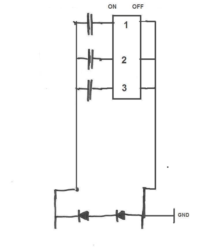

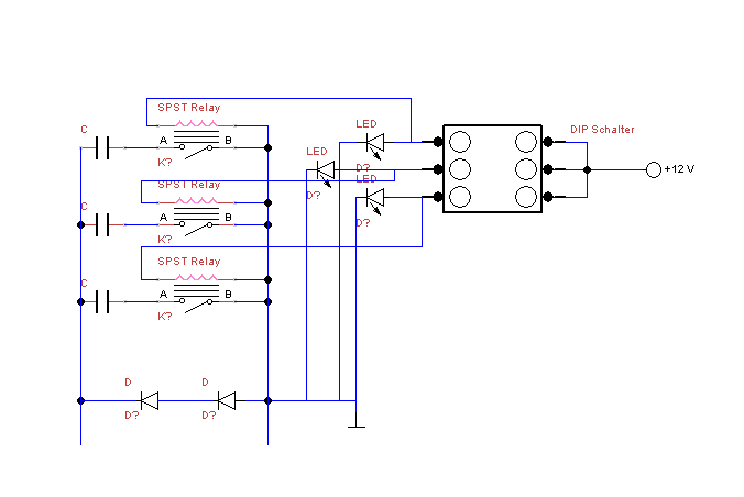

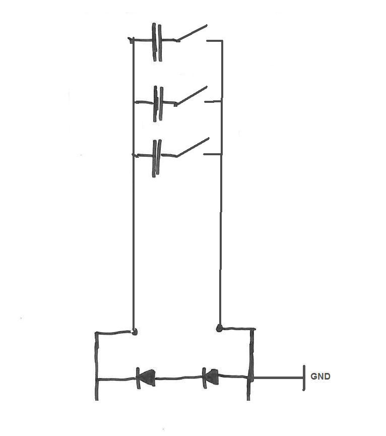

Hallo, ich würde gerne 3 verschiedene C immer EINZELN zu den zwei Dioden parallel dazu schalten. Um nicht jedesmal einen abzulöten und den nächsten anzulöten würde ich am liebsten ein Kodierdrehschalter oder ein DIP-Schalter verwenden. Nur weiss ich nicht wie ich das realisieren soll. Kann mir bitte jemand helfen und den Rest der Schaltung vervollständigen? Vielen Dank.
ist das denn so wie ich mir das vorstelle machbar?
Welche Frequenz liegt an (kHz?, MHz?, GHz?). Wieviel Spannung liegt an? Wie genau muss das werden (Schalter verursachen immer gewisse parasitäre Kapazitäten und Induktivitäten).
#3759723
Ich würde einen Jumper nehmen. Ist billiger und lässt sich direkt auf dem PCB integrieren ;)

Hoffe du erkennst es ^^
#3759758
So. Es reichen 2 DIP-Schalter bzw. Jumper, denn Parallelschaltung wurde schon erfunden . Es ergibt sich zusätzlich 0.5uF bei der vierten Schalterkombination.

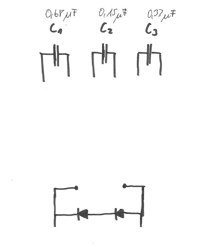

ok, Danke.... durch die verschiedenen Kapazitäten wird der Zündzeitpunkt an einer 2-Takt-Zündung verschoben, das zu Frage, wie genau es sein muss, also nicht sehr genau.. @jz: ich denke ich erkenne es: ich kann also meine 3 Kondensatoren einfach parallel schalten und mit einem DIP-Schalter den jeweiligen den ich zu benützen gedenke einfach schalten? (Jumper geht später nicht, das dann das PCB gegossen ist) @MaWIN: die Schalter sind A und B ? ich vestehe trotzdem nicht ganz.... welcher C ist aktiv wenn ich Schalter A schliesse ? welcher C ist aktiv wenn ich Schalter B schliesse ? welcher C ist aktiv wenn ich Schalter A & B schliesse ? wenn beide Schalter offen bleiben ist nur C2 aktiv ??? Danke Euch herzlich

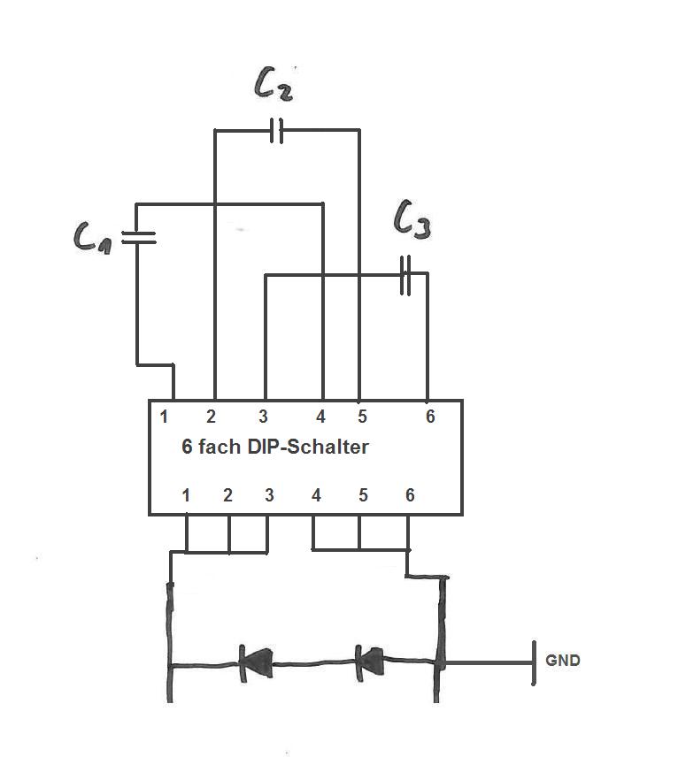

> > Hoffe du erkennst es ^^ so?: ich kann also meine 3 Kondensatoren einfach parallel schalten und mit einem DIP-Schalter den jeweiligen den ich zu benützen gedenke einfach schalten? (Jumper geht später nicht, das dann das PCB gegossen ist

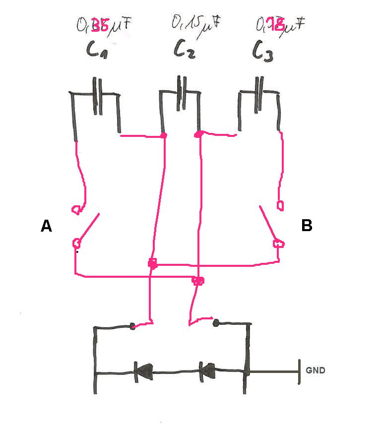

Miguel P. schrieb: > die Schalter sind A und B ? > > ich vestehe trotzdem nicht ganz.... > > welcher C ist aktiv wenn ich Schalter A schliesse ? > welcher C ist aktiv wenn ich Schalter B schliesse ? > welcher C ist aktiv wenn ich Schalter A & B schliesse ? Durck dir die Zeichnung aus, nimm einen grünen Filzstift zur Hand und ziehe Linien nach, wenn Schalter A geschlossen ist. Auf welchem Weg kommst du von dem einen Anschluss bei den Dioden zum anderen Anschuss bei den Dioden. Durch welchen Kondensator musst du dabei durch, damit du die Verbindung herstellen kannst? Alle Kondensatoren, durch die du dabei nicht durchkommst, sind elektrisch uninteressant. Nur Mut. Selbst Kindergartenkinder schaffen das, aus einem Haufen Linien diejenige rauszusuchen, die einen Endpunkt mit einem anderen Endpunkt verbindet, wenn einige davon unterbrochen (zb durch einen Schalter) sind.
Miguel P. schrieb: > ich kann also meine 3 Kondensatoren einfach parallel schalten und mit > einem DIP-Schalter den jeweiligen den ich zu benützen gedenke einfach > schalten? (Jumper geht später nicht, das dann das PCB gegossen ist Hast du den Begriff 'geschlossener Stromkreis' schon mal gehört? Vielleicht in einer der Physik-Schulstunden? Ja, Ein Bauteil ist nur dann relevant, wenn es mit beiden Anschlüssen im Stromkreis hängt, so dass der Strom durch es durchfliessen kann.
Karl Heinz schrieb: > Miguel P. schrieb: > >> die Schalter sind A und B ? >> >> ich vestehe trotzdem nicht ganz.... >> >> welcher C ist aktiv wenn ich Schalter A schliesse ? >> welcher C ist aktiv wenn ich Schalter B schliesse ? >> welcher C ist aktiv wenn ich Schalter A & B schliesse ? > > Durck dir die Zeichnung aus, nimm einen grünen Filzstift zur Hand und > ziehe Linien nach, wenn Schalter A geschlossen ist. Auf welchem Weg > kommst du von dem einen Anschluss bei den Dioden zum anderen Anschuss. > Durch welchen Kondensator musst du dabei durch, damit du die Verbdinung > herstellen kannst? Danke! A= C1 B= C3 A&B geschlossen= C1 und C3 A&B offen= C2 ist das richtig ?
Miguel P. schrieb: > A= C1 C1 und C2 (parallel geschaltet) > B= C3 C3 und C2 (parallel geschaltet) > A&B geschlossen= C1 und C3 C1 und C2 und C3 > A&B offen= C2 richtig. C2 ist immer da.

Miguel P. schrieb: > welcher C ist aktiv wenn ich Schalter A schliesse ? C1 und C2 parallel also in Summe > welcher C ist aktiv wenn ich Schalter B schliesse ? C2 und C3 parallel also in Summe > welcher C ist aktiv wenn ich Schalter A & B schliesse ? C1 und C2 und C3 parallel also in Summe > wenn beide Schalter offen bleiben ist nur C2 aktiv ??? Genau.
Flohzirkus-Dompteur schrieb: > Nun wissen wir nicht: Wird das überhaupt unterrichtet? Naja, vor 35 Jahren schon, da hatte ich im Physik-Unterricht der Mittelstufe als Stoff unter anderem Parallel- und Serien-Schaltung von Widerständen/Kondensatoren/Spulen. Ob das heutzutage die Schüler überfordert und es deshalb aus dem Lehrplan gestrichen wurde, weiß ich nicht.
MaWin schrieb: > Miguel P. schrieb: >> welcher C ist aktiv wenn ich Schalter A schliesse ? > > C1 und C2 parallel also in Summe > >> welcher C ist aktiv wenn ich Schalter B schliesse ? > > C2 und C3 parallel also in Summe > >> welcher C ist aktiv wenn ich Schalter A & B schliesse ? > > C1 und C2 und C3 parallel also in Summe > >> wenn beide Schalter offen bleiben ist nur C2 aktiv ??? > > Genau. Vielen Dank luli

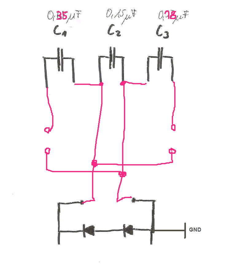

Miguel P. schrieb: > jz schrieb: >> Ich würde einen Jumper nehmen. Ist billiger und lässt sich direkt auf >> dem PCB integrieren ;) >> >> |--||--/ -| >> |--||--/ -| >> |--||--/ -| >> | | >> -----| |- >> | | >> ---------------|<------------->|--------------- >> > >> Hoffe du erkennst es ^^ > > so?: > > ich kann also meine 3 Kondensatoren einfach parallel schalten und mit > einem DIP-Schalter den jeweiligen den ich zu benützen gedenke einfach > schalten? (Jumper geht später nicht, das dann das PCB gegossen ist Ich sagte eingangs ich WILL immer nur einen C aktiv haben... nix parallel oder kombiniert und NUR einen Schalter !! NUR die drei von mir o.g. Cs, mehr nicht. Ich danke allen für Ihre Hilfe !! ABER: warum gibt in jedem Forum Leute die immer OFFTOPIC schreiben müssen?? ich kenne mich etwas aus in der Schul-Elektrotechnik, denn Rest erfrage ich mir unter anderem hier.... und dann brauchst auch nicht das man mir sagt ich sollte nen Stift in die Hand nehmen usw... ich hatte eine klare Frage und wollte klare Antworten OHNE Diskussion über Grundsätze der Elekrotechnik oder Schuldefizite.... MANN, ehrlich... ihr seit einfache alle zu weit weg vom normalen Menschen, der sich eben nicht so gut auskennt oder vieles vergessen hat was er mal gelernt hatte... nen klare antwort kam von jz..... genau das was ich brauche, ich mache es aber nicht mit Jumper aus o.g. Gründen, sonder per Dreh/Kodierschalter oder wie eingezeichnet mit einem DIP-Schalter.... dann wird immer nur ein C geschaltet, nämlich genau den den ich brauche, kein anderer und man muss nicht rechnen(Summe bilden) und überlegen. " Welcher ist jetzt nochmal aktiv?" vielen Dank für die Hilfe
und nochwas: ich habe mich hier an Euch Profis gewendet da man mir in meinem Elelekronikshop um die Ecke mitgeteilt hat das eine einfache Lösung mittels 3-fach DIP-Schalter nicht möglich wäre.... wenn überhauupt mit DIP, dann NUR so: siehe Bild! und das halte ich eben für .... (doof)... kompliziert, unnötig und inkompetent ! aber wahrscheinlich war der Kollege im Shop wohl einfach total "verspult" oder hat meine einfache Frage, wie auch manch einer hier, nicht verstanden. Gruss luli

habe jetzt die Schaltung so wie von " jz " vorschlagen realisiert, funktioniert bestens, Danke nochmals ! kurze Frage noch: würde gerne eine oder drei kleine LED-Diode in die Schaltung oben intregrieren, damit man sehen kann welcher der Cs gerade aktiv ist( sprich jeder C eine eigene LED) oder eben nur eine... kann jemand einen Tipp geben wie das sein müsste? kann ich die drei LEDs einfach in Reihe den jeweiligen Cs vorschalten? oder ändert das was an der Funktion der Cs, bzw. deren Kapazität...? Danke Edit: anbei grösseres Bild der Schaltung

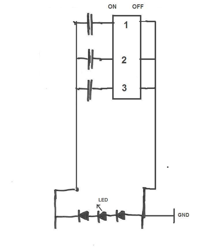

Ok, klar.... danke kann ich eine LED nicht in Reihe zwischen die beide bestehenden Dioden setzten ?

also, wie ist das jetzt? kann ich eine LED in Reihe mit den zwei bestehenden Dioden 1N4007 anbringen, geht das ? Danke
Miguel P. schrieb: > unabhängig impliziert: jeden EINZEL und auch invertiert... Ich sprach von "einem Schaltvorgang". Mit "unabhängig" war gemeint, dass die beiden Stromkreise (gebildet mit je einem Kondensator und je einer LED) voneinander unabhängig sind. > den Rest deines Beitrags kommentiere ich lieber nicht..... Ich lieber auch nicht. Du blamierst Dich nämlich gerade bis auf die Knochen. Hier Deine Socken und die Schuhe:

Frank M. schrieb: > > Was willst Du noch? wissen warum das hier nicht gehen sollte..... siehe Bild

in Wiki steht das ne LED wie ne NP Diode arbeitet... dachte halt das geht dann... wahrscheinlich aber nicht, da keine 12V anliegen...
Miguel P. schrieb: > wissen warum das hier nicht gehen sollte..... siehe Bild Ach, und dann soll je nach Schalterstellung die erste, zweite oder dritte LED leuchten? Welche ist denn für Schalter eins zuständig? Die mittlere? Baus auf und rede anschließend der mittleren gut zu. Vielleicht klappt das.
Frank M. schrieb: > Miguel P. schrieb: >> wissen warum das hier nicht gehen sollte..... siehe Bild > > Ach, und dann soll je nach Schalterstellung die erste, zweite oder > dritte LED leuchten? Welche ist denn für Schalter eins zuständig? Die > mittlere? > > Baus auf und rede anschließend der mittleren gut zu. Vielleicht klappt > das. ich hatte oben irgendwo geschrieben das ich auch mit einer LED klar kommen würde... nur so als FUN damit man sieht, hier tut sich was... also gehts oder geht nicht, elektotechnisch gesehen... und natütrlich soll sie dann immer leuchten, egal welcher C geschaltet ist... Danke
#3763996
sie kann garnicht leuchten, da die Schaltung einseitig auf Masse hängt und auf der anderen Seite in der Luft. Wie soll da was leuchten?
ist nur nur ein Teil der Schaltung... Datum 13.08.2014 11:39h ist die komplett Schaltung...

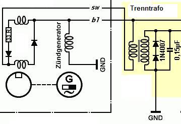

11:19 hab ich was gefunden. Das einzige was man hier mehr sieht ist die Spule. Der interessante Anschluss geht einfach rechts aus dem Bild. Wieso probierst du es nicht einfach? Und nein, eine LED ist nicht genau das gleiche wie eine Diode nur, dass sie halt leuchtet... lg
rechts davon ist unwichtig... Spannung/Strom kommt von links... aus der Schaltung ja, aber trotzdem hat die LED genau wie die Diode eine Durchlassrichtung und eine Sperrrichtung...
