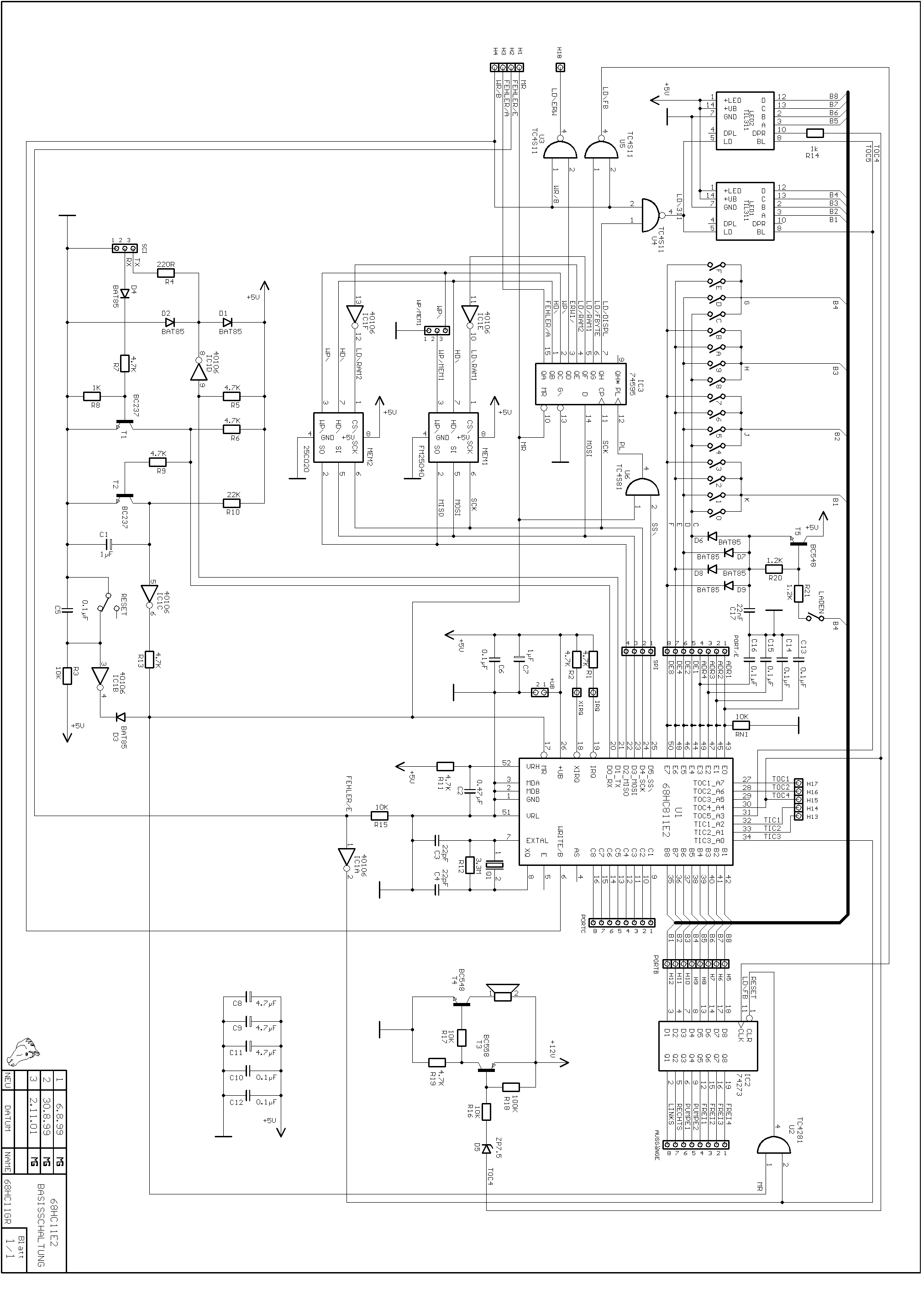

Hallo Klaus,
ich mache das allerdings nur in Assembler und mit nicht allzuviel Daten.
das heißt, Du müßtest die assemblierten Daten Byte für Byte aus einer
dafür angelegten Datei hholen und dann mit einem kleinen Programm über
die Parallelschnittstelle ausgeben.
Im Anhang ist meine Schaltung für eine 5V Ansteuerlösung im RS232
Bereich.
MfG  Manfred Glahe
