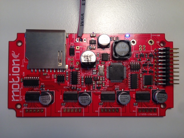

Guten Tag alle miteinander....
Es gibt ein kleines Status-update!
Die erste Leiterplatte ist fertig gelötet und funktioniert erstmals
einwandfrei.
Alle Spannungen sind korrekt und der Controller lässt sich
programmieren!
Nun gehts an die Software....
Wer Interesse hat, kann auf Anfrage Leiterplatte inkl. aller Unterlagen
(Stückliste, Bestückungsplan, Schema etc...) haben.

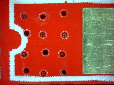

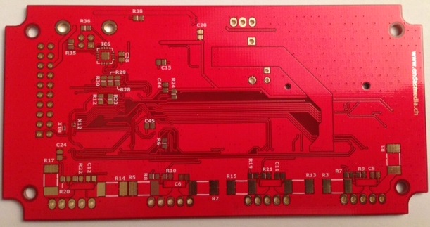

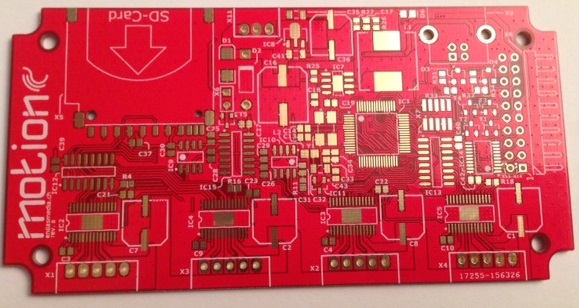

von C. H. (hedie)
Ich stelle den Verkauf vorerst ein!
es gab von meiner Seite und von jener des PCB-Herstellers wohl ein
Total-Fail!
Siehe Anhänge...
Lasst uns darüber lachen ^^
So gehts halt manchmal!
Bisher wurden keine PCB's verkauft.

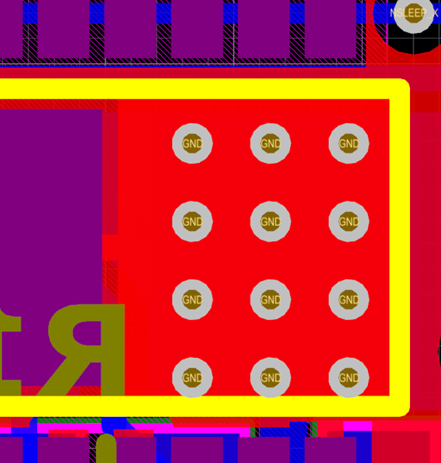

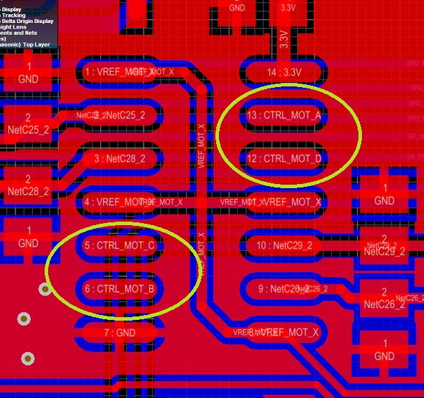

Was ist schief gelaufen?

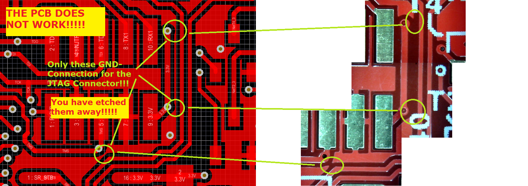

- JTAG Anschluss hat keine GND-Verbindung, da diese von mir wohl zu dünn
im Gerber war und beim Prozess weggeätzt wurde. E-Test gabs wohl keinen
obwohl ich einen wollte und der CAM Mensch hatte nichts gemekert.
- Der Analogswitch ging komplett vergessen!
Ich hab keine Leitung verbunden.
Was bedeutet dies? Die Stromstärke kann nun nicht mit dem DAC
eingestellt werden sondern nur FIX über einen Spannungsteiler auf der
Unterseite.
Grundsätzlich läuft der Print ja dennoch.
Halt ohne digitale Stromstärkeneinstellung und mit einem Drähtchen am
JTAG nach GND
Wer trotz dieser Fehler Leiterplatten möchte, kann Sie für 2€ stück
haben.

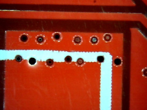

von C. H. (hedie)
B. R. schrieb:
> Oh man, dass ist ärgerlich :( über das "You have etched them away !!!!!"
> musste ich trotzdem etwas schmunzeln.
Haha jaaa... Ich hab das ganze in China produzieren lassen.
Und hab mich bei dem beschwert! Da muss das halt möglichst "einfach"
geschrieben werden :)
m.n. schrieb:
> Ich hatte den Preis garnicht als teuer angesehen. Bei welcher Stückzahl
> kommt er denn zustande?
Bei 20 Stk.
Wobei 10 Stk. nur 5€ weniger waren. also hab ich, gutgläubig wie ich
bin, halt mal 20 geordert.
Hab gedacht ich könnte hier im Forum dem einen oder anderen eine Freude
machen mit so einem platinchen :)
Lustigerweise heisst der Hersteller "High Qality PCB" haha!!!
(www.hqpcb.com)
Das war der Scherz des Jahres!!!
Die sind zwar dreckbillig aber was man von denen bekommt ist für die
Tonne!
Lustigerweise haben die ein ISO9001 Logo und UL Zertifikat auf deren
Seite!
Schaut euch mal die Via Drills an (im Anhang)
Der Chinese hat sich freundlicherweise bereit erklärt, alle PCBs
kostenlos neu zu fertigen. Da ich aber ja selbst auch noch einen Bock
geschossen habe mit den nicht verbundenen Pads, hab ich mich auch 50%
geeinigt.
Diesesmal aber grün und ohne gold... dafür halt nur ein paar euro teuer.

von sebi707 (Gast)
Soll jetzt nicht abwertend klingen aber warum hast du die Platinen
überhaupt zum Verkauf reingestellt bevor du wenigstens eine davon
gründlich getestet hast? Ich selbst kenne so blöde Fehler auch von mir
und meistens sieht man dann erst beim Aufbau/Inbetriebnahme ob alles
funktioniert.
Zu dem Fehler mit den weggeätzten Leiterbahnen: Die Traces sehen arg
dünn aus. Ist das überhaupt noch in den Spezifikationen vom PCB
Hersteller?
von C. H. (hedie)
Ja das war wohl etwas zu vorschnell von mir.
Hätte ich bereits eine versendet, hätte ich natürlich das Geld
zurückerstattet.
> Hersteller?
Ja das stimmt wohl.
Im Nachhinein hab ich mich schon etwas gefragt, was da wohl los war mit
mir :)
Aber üblicherweise, meldet der Hersteller (auc chinesische) solche
stellen.
Oder sie bemerken es beim E-Test. Weshalb er diesen nicht gemacht hat,
ist mir weiterhin ein rätsel...
von Michael H. (michael_h45)
> Total-Fail!
nein, das ist dein fehler - sorry. miss mal, wie fein die verbundenen
stellen hätten sein sollen. das wird weit außerhalb der spezifikation
des herstellers liegen.
http://altiumvideos.live.altium.com/#Detail/1225/True
