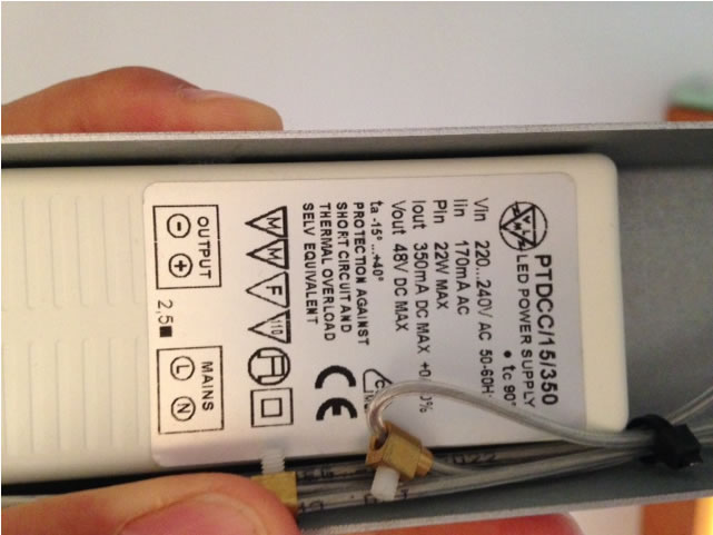

ich bin über diesen Thread hier
(Beitrag "LED Lampe blinkt nur noch (230V)") auf das Forum aufmerksam
geworden und habe ein ähnliches Problem mit einer LED-Leuchte. Seit
einer Weile fängt diese nämlich im Betrieb an zu blinken. Bilder von
einer LED (insgesamt 4 Stück) und vom Trafo habe ich angehängt. Den
Hersteller gibts nicht mehr, Garantie/Gewährleistung auch nicht mehr.
Allerdings habe ich eine Weile nach der Leuchte gesucht und auch nichts
Ähnliches in Sicht, so dass ich sie ungern einfach so entsorgen möchte.
Kann das am Trafo liegen? Oder liegt das an Bauteilen, die ich aus dem
Lampenkörper (Alurohr mit ca. 2cm Durchmesser) rausprökeln muss?
Bin für jeden Tipp dankbar! Herzlichen Dank im Voraus, viele Grüsse
J. Bittner

Vielleicht noch als Ergänzung: Das Netzteil sitzt an der Decke, die vier
LED sitzen in einem ca. 120mc langen Alurohr verteilt, das über zwei
dünne Kabel (=Stromversorgung) aufgehängt wird.
So ein Netzteil gäbs schon noch, wenn es daran liegen sollte
(http://www.distrelec.ch/de/LED-Stromversorger-350-mA-VLM-PTDCC-15-350/p/13390194).

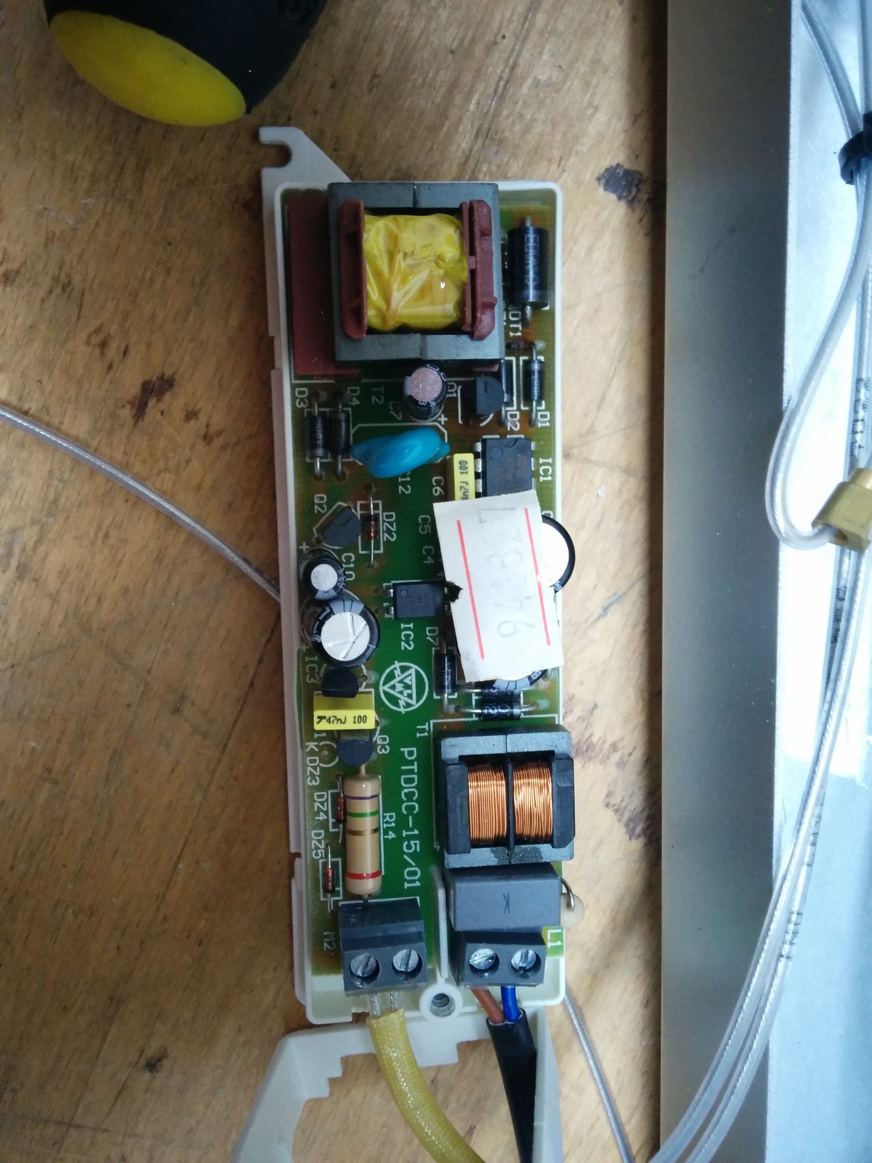

Also, ein erster Zwischenstand:
- LEDs gekühlt, keine Änderung.
- Trafo gekühlt, keine Änderung.
- Auf Trafo zufällig herumgedrückt, siehe da: Wenn ich an der Stelle auf
das Gehäuse drücke, an der die gelb verpackte Spule sitzt (auf dem Bild
die ganz oben), dann geht das Blinken weg. Hat aber nicht direkt was mit
Kühlung zu tun.
Jetzt muss ich also nur noch so einen Treiber finden, scheint mit 48V
nicht so einfach zu sein, zumindest im lokalen Fachhandel. Das Teil von
distrelec möchte ich lieber nicht kaufen, das ist nämlich von den Specs
und dem Gehäuse exakt das Teil, das ich hier habe ... und ob ich davon
unbedingt noch eins kaufen will ... ;-)

#3765307
Wenn es durch drücken weggeht ist es wahrscheinlich nur ne kalte
Lötstelle, wenn du nen lötkolben hast wärm einfach mal alle Lötstellen
in der Gegend an, und mach neuen Zinn drauf.
Weiß nicht ob es auch innerhalb von solchen Spulen wackler geben kann,
hatte ich aber noch nie gehört.
#3765322
es kann, muss aber nicht am Trafo liegen. Bedenke, wenn Du auf den Trafo
drückst biegt sich vermutlich auch die Leiterplatte durch. Das hat zur
Folge, dass auch Kräfte an anderen Stellen wirken. Auf jeden Fall
solltest Du Dir die Unterseite der Leiterplatte genau ansehen.
Ich würde die verdächtigen Lötstellen gleich neu verlöten, d.h. altes
Lötzinn entfernen und neu verlöten.
Mit freundlichen Grüßen
Guido
