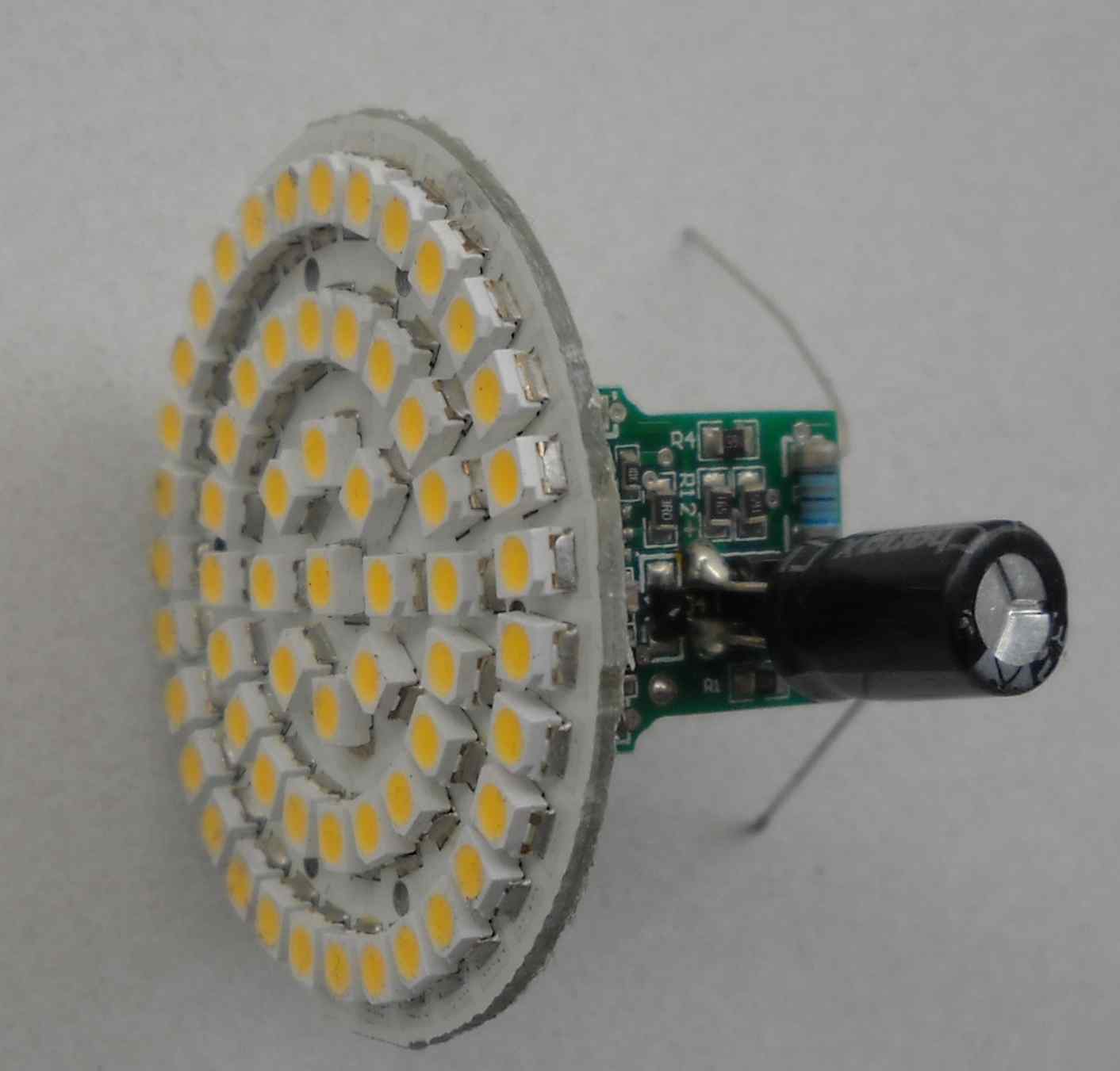

Ich hab seit knapp über drei Monaten eine LED Deckenlampe nun war alles
bisher ok aber seit heute blinkt eine nur noch statt zu leuchten.
Also sie ist dunkel dann flackert sie schwach dann blinkt sie hell auf
und so weiter...
Siehe Video:
https://www.youtube.com/watch?v=Jf8gXKdP7RA&feature=youtube_gdata_player
Kann man da was machen? Wackeln bringt nichts also wahrscheinlich kein
Wackelkontakt.
Sie ist auch nicht sonderlich viel an gewesen also müsste sie noch
gehen...
Kann es sein dass das Leuchtmittel wirklich schon kaputt ist? Oder ist
oder was könnte es sonst sein?
Danke und mfG,
Fer
von syn (Gast)

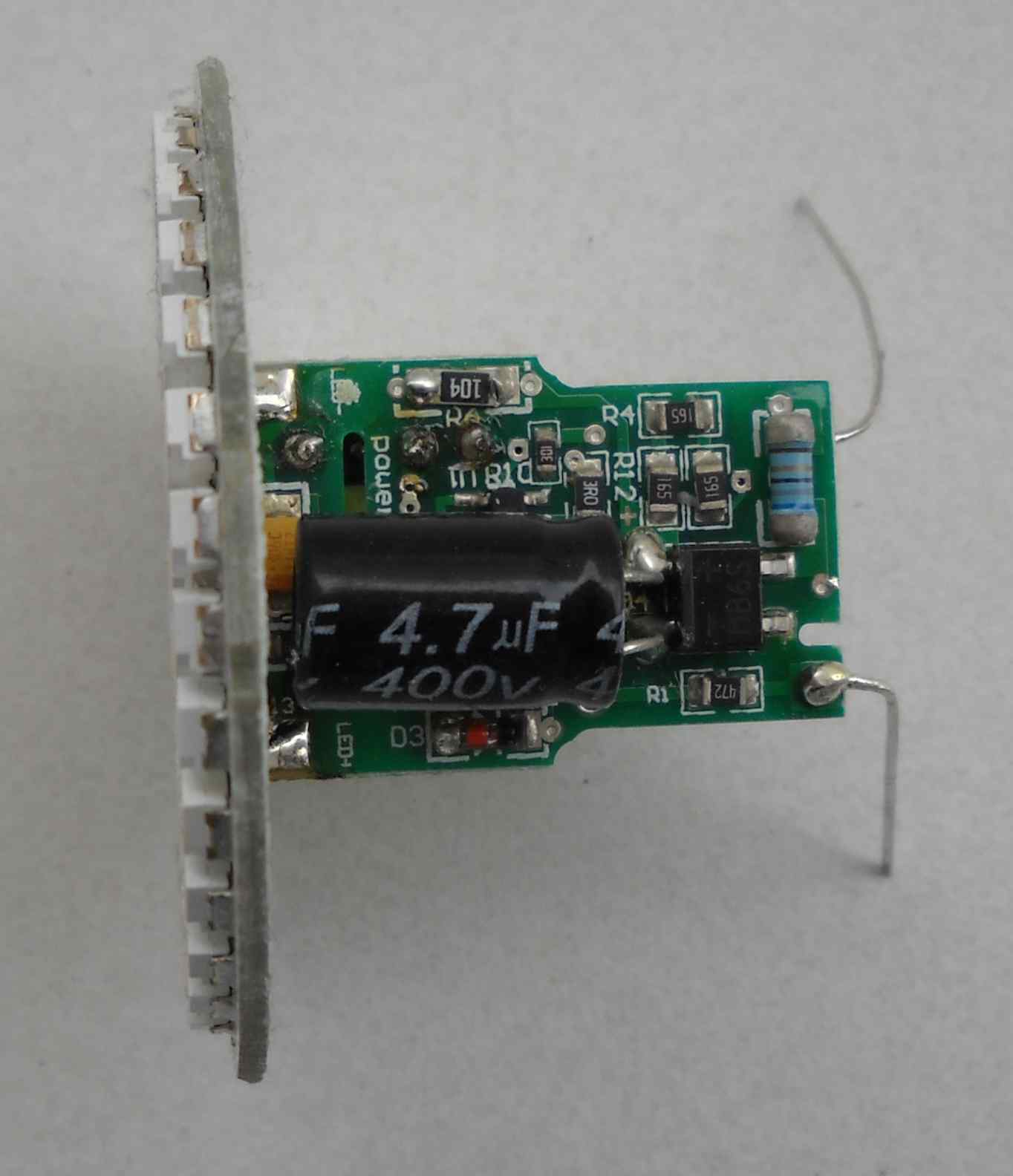

Die LEDs sind zu heiß geworden bzw. sind minderwertig und nun löst sich
bei Hitze der Bonddraht und die Leuchte (Reihenschaltung der LEDs) fällt
aus bis der Draht wieder abkühlt oder duch zufall die elektrische
verbindung wider herstellt wird.
Da ist nichts mehr zu machen auser das teil auf Garantie umtauschen.

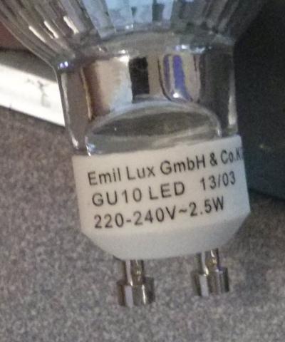

Im Übrigen falls es noch wen interessiert, das ist der Übeltäter (Bilder
oben).
MfG

von Fer T. (fer_t)
Ach weil ich diesen Beitrag gerade wieder gefunden habe:
Sowohl der Ersatz als auch die zweite Lampe haben mittlerweile den
Dienst quittiert.
Spricht ja wahnsinnig für die Qualität von "Emil Lux" und "Globo
lighting" (war die Austausch "Birne" vom Obi).
Werde es noch einmal mit Umtausch versuchen, aber mal versuchen mit
Teilzahlung etwas vernünftiges zu bekommen, denn meine Osram Lampen
leuchten jetzt schon 3 mal solange wie die Dinger da ;)
MfG

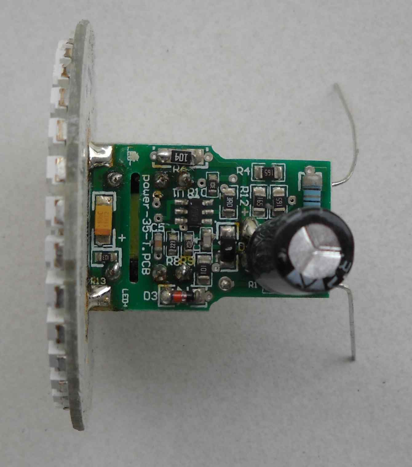

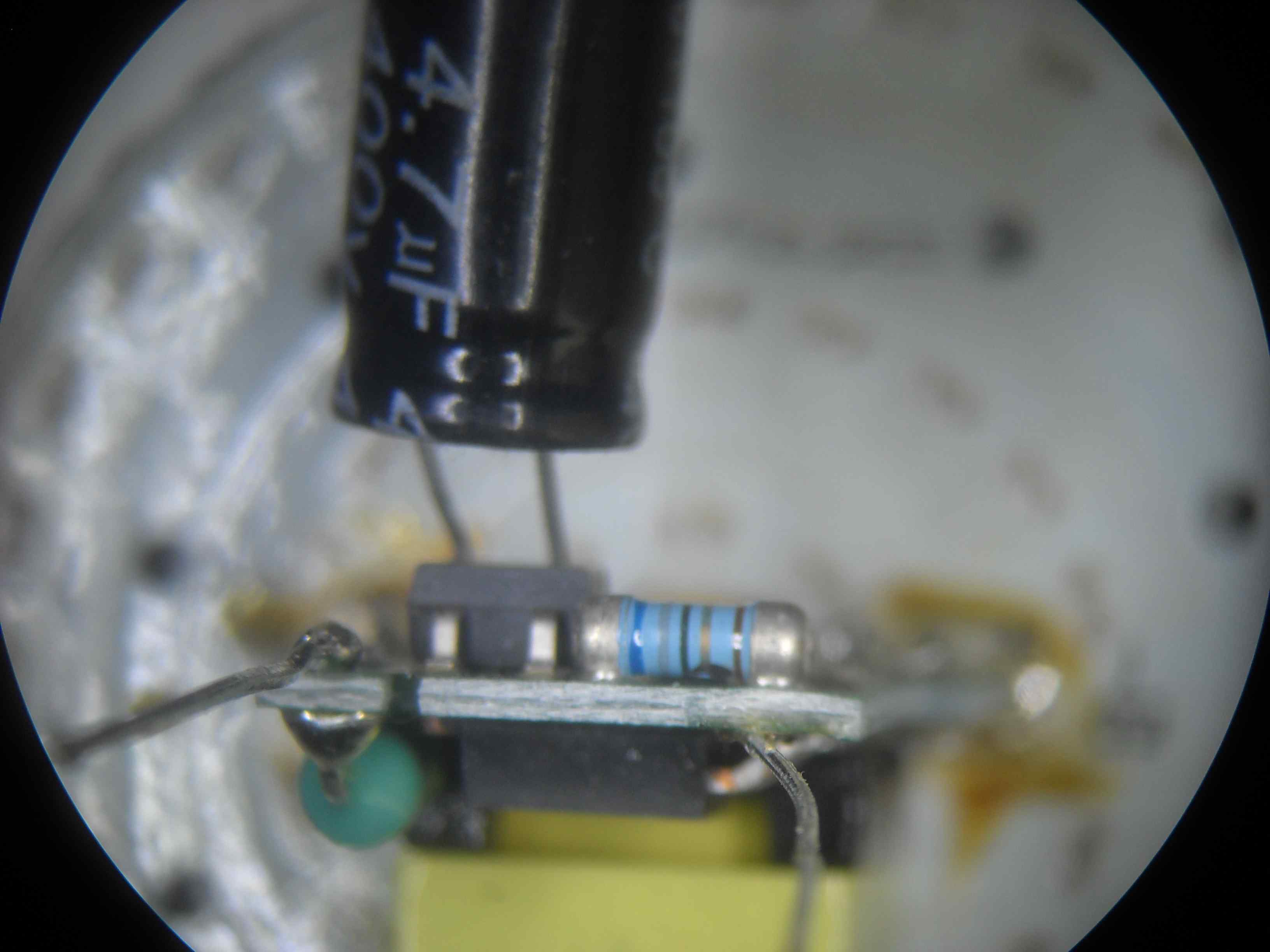

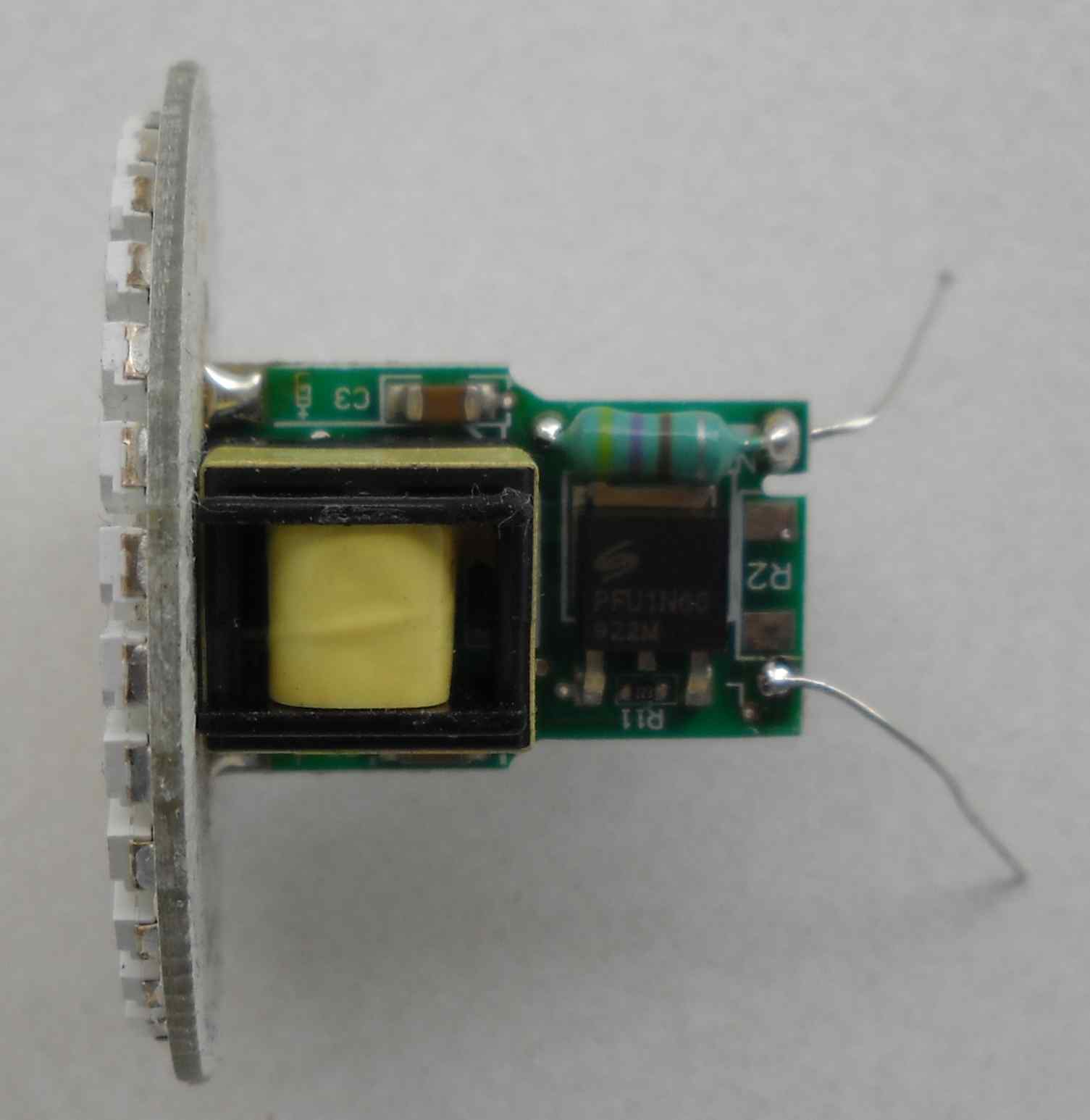

von gk (Gast)
Ich hatte vor kurzem, nach ca. 2 Jahren Betriebsdauer, auch mal so ein
Blinklicht und habe die Lampe geöffnet. Das ging, da die Lampe kein
Frontglas besaß. Bei genauerem Hinsehen habe ich dann den Übeltäter
gefunden, siehe Bilder.
gk
gk schrieb:
> Bei genauerem Hinsehen habe ich dann den Übeltäter gefunden
War das nicht auch nur ein Opfer? Oder hat die Lampe nach dem Tausch
dieses "Sicherungswiderstandes" dann wieder funktioniert?
von gk (Gast)
Nach dem Ersatz des Widerstandes funzt die Lampe wieder. Obwohl,
gegenüber den 3 gleichen Lampen in derselben Leuchte hat und hatte diese
schon immer eine längere Verzögerung beim Einschalten.
Das Swicher-IC hat den Chipcode GAE4, der Transistor PFU1N60.
gk
