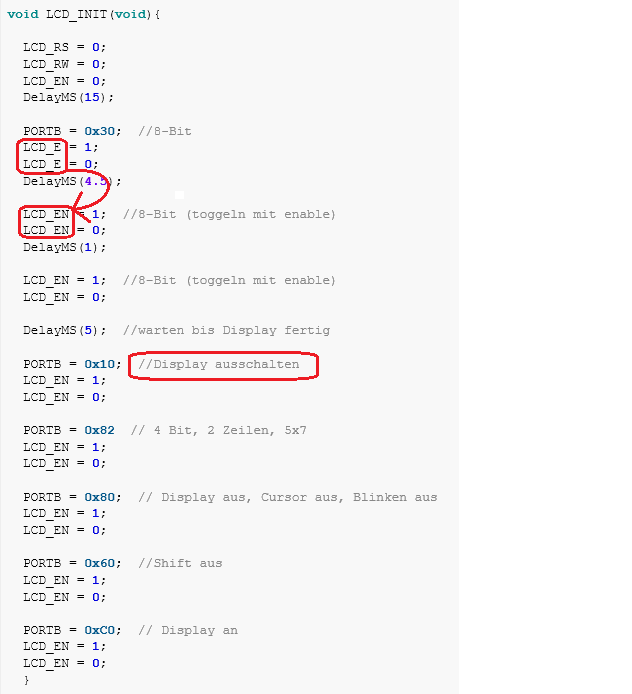

Guten Morgen,

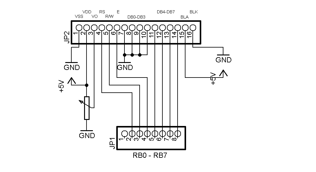

ich habe, wie so viele, Schwierigkeiten mit der Initialisierung eines
LC-Displays ( Displaytech 162 ). Das Display ist wie auf dem Schaltplan
mit dem µC verbunden. Die Hintergrundbeleuchtung funktioniert, ebendso
der Kontrast.
Nun zeigt mir das Display 16 "Kästen" in der zweiten Zeile an. Woraus
ich schließe, dass das Display funktioniert und nun einzeilig
konfiguriert ist.
Soweit so gut.
Allerdings möchte ich es nun initialisieren für meine Bedürfnisse. Das
heißt dann zwei Zeilen, 4 Bit Datenbus...
Ich habe jetzt genügend Threads gelesen, in denen die vorgefertigten
Dateien benutzt werden. Ich will es aber gerne selber schreiben, damit
ich mich selber besser dran tasten kann, weil ich im Moment nicht der
erfahrenste programmmierer bin. Soll heißen 'learning by doing'.
Ich benutze MPLAB mit dem C18 Compiler.
folgendermaßen sieht es nun bei mir aus.

Wenn es jetzt richtig wäre, müsste im Display nun die Reihe mit den
Balken verschwinden, tut sie aber nicht. Nur wo ist an der Stelle der
Fehler?

In deiner Init benutzt du zuerst LCD_E und danach LCD_EN.
warum das?
und warum schaltest du weiter unten das Display aus?

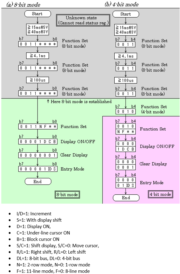

von Max H. (hartl192)
Patrick N. schrieb:
> folgendermaßen sieht es nun bei mir aus...
Das funktioniert so vllt im 8bit Modus, im 4bit aber sicher nicht.
Erstens wird das Display nicht in den 4bit Modus umgeschaltet und
zweiten müssen die Befehle danach in zweit Teilen gesendet werden (High
Nibble; Enable; Low Nibble; Enable; Delay)
Ich habe es immer so wie im Anhang initialisiert und hatte nie Probleme.

von Patrick (Gast)
Das ist der Hinweis der mir gefehlt hatt, weil ich mich die ganze Zeit
gefragt habe, wieso ich nicht bei dem Teil mit den High- und Low-Nibble
ankomme. Habe da wohl was falsch interpretiert.
Versuche es dann mal auf die schnelle so wie es in dem Anhang steht,
sobald ich weiß wie ich in C in die beiden Teile aufteile.
Vielen Dank schon mal bis hier her.
von Patrick (Gast)
So, nach stunden langen Versuchen und hin und her funktioniert es
endlich. Das Display lässt sich jetzt auch problemlos beschreiben. Es
hat die ganze Zeit an der Maskierung für die Datenleitung gehapert.
Letzendlich habe ich die Bits zum initialisieren einzeln an das Display
gesendet, ohne die Steuerleitungen zu beeinflussen. Also Enable
unabhängig angesteuert.
Ich wüsste nun allerdings schon gaz gerne wo bei mir der Fehler ist,
wenn ich versuche mit Maskierung zu arbeiten, oder ob es sogar schon
bekannte Probleme mit Maskierungen und MPLAB C18 bzw PIC-Controllern
(PIC18F2420) gibt.
So sah es bei mir aus:
    PORTB &= 0x0F;
    Toggle();
    PORTB |= 0x30;
    Toggle();
Jetzt habe ich es so gelöst:
#define LCD_7    PORTBbits.RB7
#define LCD_6    PORTBbits.RB6
#define LCD_5    PORTBbits.RB5
#define LCD_4    PORTBbits.RB4
#define LCD_EN    PORTBbits.RB3
#define LCD_RW    PORTBbits.RB2
#define LCD_RS    PORTBbits.RB1
    Delay10KTCYx(10);
    LCD_7 = 0;
    LCD_6 = 0;
    LCD_5 = 1;
    LCD_4 = 1;
    Toggle();
Mfg Patrick
von Chris B. (dekatz)
Patrick schrieb:
>     PORTB &= 0x0F;
>     Toggle();
>     PORTB |= 0x30;
>     Toggle();
Was machte den <Toggle()> zwischen den Verknüpfungen?
Und da du einen PIC18 verwendest sollst du auch nicht direkt in das
PORTx-Register schreiben , sondern in das entsprechende LATx-Register.
Nur beim Lesezugriff auf einen Port verwendet man die PORTx-Register.
Stichwort: Read-Modify-Write Problem!!
von Patrick (Gast)
Stimmt, das habe ich nicht erläutert. Durch die Funktion wird Enable
getogglt. Habe in der Funktion aber auch nen Delay gesetzt.
Den Unterschied mit PORTx und LATx habe ich total vernachlässigt. Kommt
davon wenn man hier tagelang nicht vorran kommt und sämtliche Sachen im
Kopf hat. Da geht das schon mal verloren. Ich versuche es dann gleich
mal mit LATx.
Danke
Patrick schrieb:
Unnötig bzw. falsch!
Und die Verknüpfung geht in einem Zug:
PORTB = (PORTB & 0x0F) | 0x30
Nur eben mit LATB.....

von Uwe (de0508)
Hallo Patrick,
Du müsstest Dir erst mal ein Datenblatt deines Display laden und Dir die
Zustandsdiagramme bzgl. den Steuer- und Datenleitungen ansehen.
Hier hapert es noch im Verständnis der EN Steuerleitung.
Der C-Code
http://www.avrfreaks.net/index.php?name=PNphpBB2&file=viewtopic&t=102296
zeigt doch sehr schön, wie man es in C programmieren kann.
Kopiere dies doch einfach und passe es dann an deine Umgebung ab.
