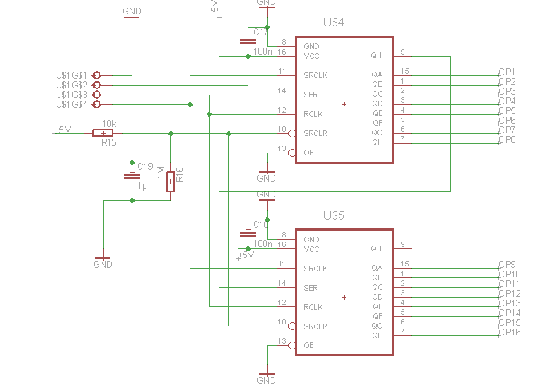

Hallo zusammen!
Ich erweitere meine Ausgänge durch zwei Schieberegister. Beim
Einschalten ist es wichtig, dass das Schieberegister resetet wird.
Dies will ich mit einem RC-Glied machen. Zeitkonstante ist R*C=0,01s
diese Verzögerung bis der Reset-Pin auf High ist, ist ausreichend.
Mittels des 1M Widerstandes, soll ein Entladen des Kondensators
ermöglicht werden. (Zeitkonstante beim Entladen: 1s.
Denke ich mir so alles richtig?
LG, Johanna

Ich denke, es geht um ein 74HC595. Da reicht es nicht, das
Schieberegister zu löschen. Es muß das Ausgangsregister gelöscht werden,
wofür es aber keine 'CLR'-Eingang gibt.
Meines Erachtens geht nur, /OE zunächst auf '1' zu halten, die beiden
Register passend zu beschreiben und abschließend /OE zu aktivieren.
Beim 74HC4094 kann man OE RC-verzögert mit dem STR verbinden; das geht
etwas eichfacher.
Sind die TriState-Ausgänge ohne zusätzliche Pull-Up/Dn dadurch nicht
erst recht undefiniert?
Mit einem 74HC594 ist es etwas einfacher, da kein TriState und
expliziter Reset für beide Stufen.
SN74HC595  74HC594
SRCLK      SHCP
SER        DS
RCLK       STCP
/SRCLR     /STR zusammen mit /SHR
/OE        -
QH'        Q7S
Abgesehen von möglichen Problemen bei zu langsamem(*) Schalten; beim
Abdrehen der Versorgung wird C19 über R15 gegen Vcc entladen.
t hängt dadurch vom Strombedarf der übrigen Schaltung und den Puffer-C's
ab, so dass die Zeitkonstante C19*R16 eher zu vernachlässigen ist.
Auch ein Schmitt-Trigger an C19 und/oder eine zusätzliche Diode vor R15
helfen da nicht in allen Fällen.
Fazit: 74HC594 bzw. 74HC595 mit Pull-Up/Down-Widerstände an den
Ausgängen (je nachdem was da sonst noch dranhängt).
/STR/SHR bzw. /OE  mit externem Pull-Up versehen und vom µC ansteuern.
PowerOnReset/Brownout detection dem µC überlassen bzw. einen separaten
Chip verwenden.
