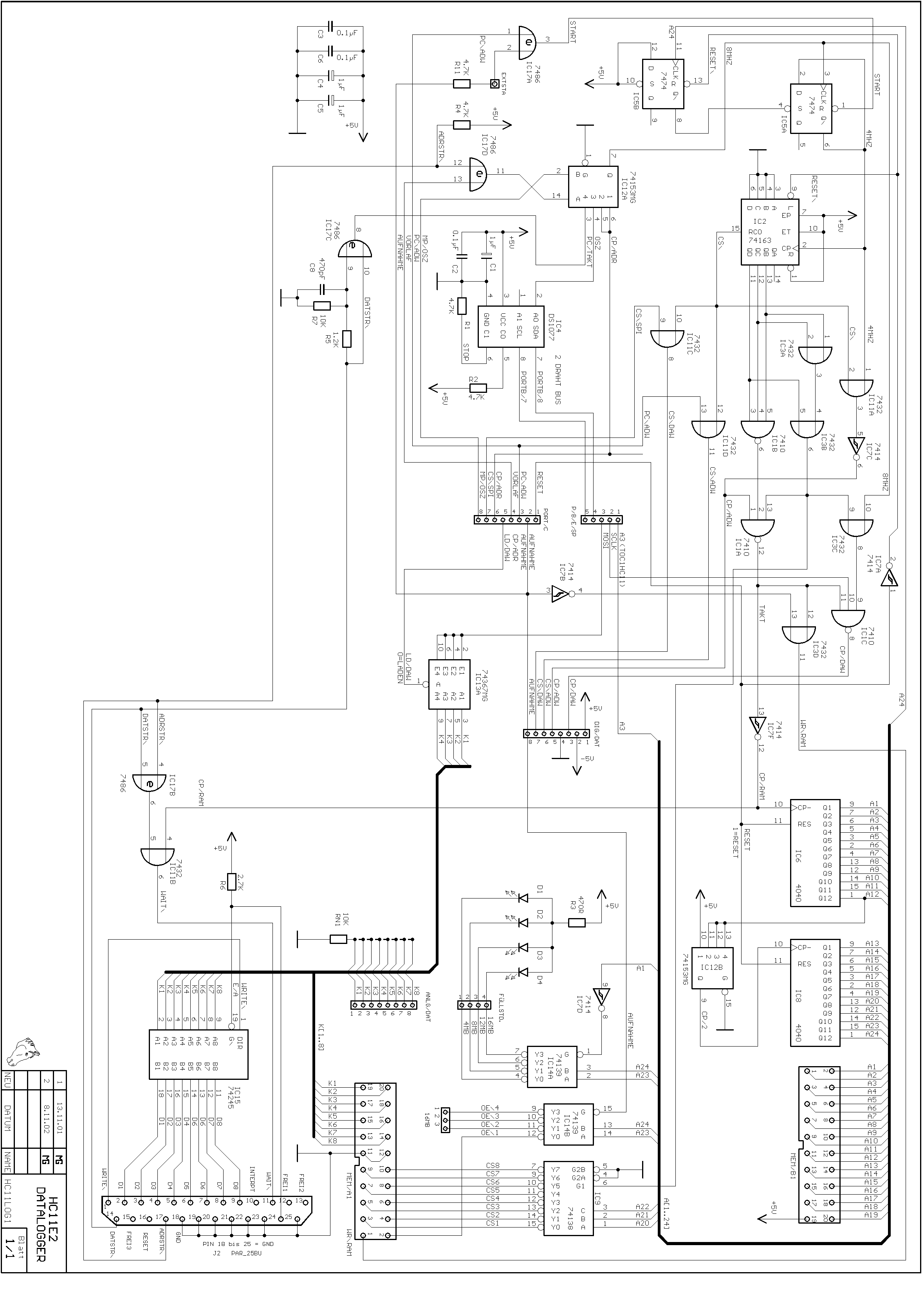

Hi Leute,
ich will ein Microcontrollerboard mit den 16Bit-Controllern von Hitachi
bauen.
Die Vorteile von den Controllern sind folgende:
- frei verfügbarer GNU-Compiler(C und C++)
- 16 MByte adressierbarer Bereich
- die neuesten Varianten mit 25 Mhz
- beim H8/3069 sind 512kByte Flash und 16kByte RAM auf     dem Chip
- eine gute Dokumentation der Controller
Das Board soll folgende Anschlußmöglichkeiten haben
- 3 serielle Schnittstellen
- LCD-Display
- Datenbus für IO-Erweiterungen
- Datenbus für externes RAM und Flash
- alle wichtigen Pins auf einen Stecker für eine "Bastelplatine"
Ziele:
- Das Board soll einen preiswerten Einstieg in die 16Bit-Controller
ermöglichen
- nicht wie andere EVBs nach der ersten Testphase in der Ecke liegen,
sondern
  durch die Datenbusse und die "Bastelplatine" auch als Vorserienmodell
dienen können
- Programmierung von Microcontrollern in C++ ermöglichen
- Eine einfache Einfürung in den GNU-Compiler mit lauffähigen
Beispielen,
  auch etwas umfangreicher als nur ein Blinklicht
Nun meine Fragen:
- Was darf so ein Board kosten?
- Was muß das Board sonst noch haben oder soll es erweiterbar sein?
- Wer hat überhaupt Interesse?
- Ist so etwas interessant für engagierte Hobbyelektroniker?
- Gibt es professionelle Entwickler mit Interesse?
- Sind noch andere der Ansicht, daß es Sinn macht, einen Microcontroller
  in C++ zu programmieren?(Man muß es ja nicht übertreiben, aber etwas
objektorientiert
  ist doch ganz sinnvoll.)
Bisherige Erfahrungen:
- den legendären 6502 in Assembler programmiert.
  (Bei größeren Projekten sehr unübersichtlich und dann auch
unzuverlässig.)
- den 6502 in C programmiert.
  (Mit einem nicht optimierenden Compiler keine große Freude,
  dann auch noch die 64k Grenze.)
- Einstieg in die Hitachi-Controller, schon mal keine Speicherprobleme
mehr.
  (Die Hitachi-EVBs sind allerdings nur bis zur ersten eigenen Platine
brauchbar und
  liegen dann in der Ecke.)
- Mein zurzeit aktuelles Projekt hat ca. 90 Dateien und eine
Binärdateigröße
  von ca. 800kByte. Es ist etwas aufgebläht durch Übersetzung der
Bedienungstexte
  in 9 Sprachen.
- Der Compiler macht einen sehr ordentlichen Code. Ob ein guter
  Assemblerprogrammierer noch etwas besser optimiert, wage ich zu
bezweifeln,
  da die Optimierung über ein großes und weiterhin wachsendes Projekt
  fortgeführt werden muß.

Gast #21068
Hallo Dieter,
Deine Planung einen 16 Bitter von Hitachi in Zusammenhang mit GCC zu
verwenden kann ich nur begrüßen. Allerdings würde ich Dir empfehlen,
eine H8S-CPU (z.B. H8S/2394) einzusetzen, die deutlich schneller
arbeitet. Als Anregung einen Link
www.mino-elektronik.de/chip_2352/chip_2352.htm.
An den Reaktionen auf Dein Vorhaben kannst Du vielleicht absehen, daß Du
hier keine Fans findest. Der eine weiß nicht, wozu 16 Bitter notwendig
sind, der andere vermutet "Krücken", obwohl er noch im Kinderwagen
sitzt, und wieder ein anderer hat keine Probleme, die ein
leistungsfähiger Prozessor elegant, schnell und preisgünstig lösen
könnte.
Der GNU-Compiler erzeugt recht guten Code; Probleme, wie sie hier oft
unter AVR-GCC angesprochen werden, habe ich damit nie gehabt. Ich
verwende die Ausgabe 98r2, die 'mal auf einer Hitachi-CD enthalten war.
Nur Mut  Michael

Gast #21072
Hallo Michael,
"Schnelle A/D-Samples kann ein
                  DMA-Controller im Hintergrund machen,"
Wie schnell ist eine Ramadresse beschrieben im DMA Modus? Und wie liest
Du die ADW Daten zwischendurch ein (oder hat Dein Controller einen ADW
mit 12Bit Auflösung). Welchen Controller (außer den Coldfire) kannst Du
für eine solche Anwendung empfehlen?
MfG  Manfred Glahe
Gast #21073
Hallo Manfred,
wenn Deine Frage auf 'Erbsenzählerei' hinausläuft: daran werde ich mich
nicht beteiligen.
Ein 16 Bit Wert benötigt zur Speicherung im internen RAM 50ns, extern
100ns bzw. 200ns (16 bzw 8 Bit Busbreite). Der DMA-Controller braucht
noch eine gewisse Zeit für die Buszuteilung (siehe Datenblatt). Mit
externem RAM 512kB kann man bei 400kHz und 16Bit etwa 0,5 Sek.
abspeichern - wenn es Dich interessieren sollte.
Michael
Gast #21074
Hallo Michael,
natürlich interessiert es mich, sonst würde ich nicht fragen. Aber ich
wollte nicht wissen wie die write/time ist, sondern wie hoch die
Wiederholrate ist (darin sind alle Zeiten enthalten). Allein das
Schreiben ins Ram dauert nach deinen Angaben 200nS mal 8 Kanäle sind
1800nS + Totzeit zwischen Adressänderung?
D.h. ich möchte wissen wie schnell ich einen Wert (16 Bit) vom DAW
abholen und im RAM speichern kann.
Bislang habe ich keinen Controller gefunden der mir die existierende
HC11 Hardware ersetzen könnte und die Fragen nach technischen Daten sind
nicht "Erbsebzählerei" sondern Fachfragen und die sollte man auch als
solche beantworten (wenn man denn Antworten hat).
MfG  Manfred Glahe
Gast #21075
Hallo Manfred,
die mir bekannten Hitachi Controller haben eine
Auflösung von 10Bit. Schon mal schlecht.
Dann beträgt die max. Sampletime 2,8us pro Kanal.

Gast #21076
Hallo Dieter,
an interne ADW Kanäle denke ich dabei nicht, die sind, soweit mir
bekannt ist, alle zu langsam. Externe DAW's sind als serielle sehr gut
für diese Anwendung einzusetzen. Ich verwende den MAX5712. Das
eigentliche Problem ist die Steuerung der RAM- Bank. Mit dem HC11 geht
das nicht direkt denn der ist viel zu langsam dafür. Selbst mit einem
wesentlich schnelleren PIC16F84 wird das noch nichts. Die Frage ist
also, gibt es einen Controller der Daten vom Port einliest und sie dann
im Ram ablegt, mit einer ausreichenden Geschwindigkeit. (400KHZ/Byte).
Ein DSP währe hier wohl am Besten geeignet, aber den muß man auch
erstmal beherrschen und billig ist so ein Einstieg auch nicht gerade.
MfG  Manfred Glahe

Gast #21082
Hallo Michael,
zu Deier Frage:Was ist denn  nun richtig? Meine Angaben zu diesem
Problem waren offensichtlich nicht präzise genug (den ADW hatte ich
offensichtlich mit dem DAW namentlich verwechselt). Hier nochmal das
Problem.
Es müssen 8 analoge Kanäle mit 400KHZ Abtastrate und 12 Bit Auflösung
gewandelt und abgespeichert werden. Bei der geforderten Laufzeit fallen
dann 16MB Daten an.
Der HC11 steuert eine HARDWARE mit dem ADW MAX1284 und speichert dessen
Daten in einer Rambank. Natürlich wird da noch mehr getan (auch das
anschließende DAW mit dem MAX5712) aber das kann alles wesentlich
langsamer erfolgen und wird vom HC11 erledigt. Ich würde mir nun in
Zukunft die aufwendige Hardware für die Rambanksteuerung sparen wollen
und einen Controller einsetzen der diese EXTERNE Rambank dierekt
ansteuert (zumindest den unteren Adressbereich). Zu Herrn Dannegger: ist
das Abspeichern mit AUTOINC nur für das interne Ram zu verwenden?
MfG  Manfred Glahe

Gast #21084
Hallo Michael,
ich habe kein Problem mit der Offenlegung der Schaltung (im Anhang die
Hauptsteuerung und von mir aus auch den Rest wenns interressiert). Nur
handelt es sich hier um einen koplexen Ablauf der Verarbeitung und ich
wollte das Problem auf einfache Fragen reduzieren. Läßt sich aber so
wohl doch nicht durchführen, sehe ich jetzt ein.
Natürlich hast Du Recht, wenn es nur um die Ausgabe ginge aber das währe
eben nur der eine Aspekt. Im Prinzip handelt es sich um einen kompletten
"Recorder" welcher analoge Signale digitalisieren soll und z.B. auch auf
dem Oszi darstellen soll. Ebenfalls zur Ausgabe von synthetisierten
Daten oder Konserven soll er geeignet sein. Auf die Schnelle habe ich
das mit meinem derzeitigen Wissen gelöst.In Zukunft sollte es jedoch
eleganter gelöst werden und danach suche ich jetzt.
Die Ablaufsteuerung mit seriellen Wandlern benötigt natürlich
400KHZ*16/Kanal und deshalb habe ich diese Details bislang weggelassen
(paralelle Wandler sind auch möglich, müssen aber byteweise gepuffert
werden und selektiert werden und begrenzen ein für allemal die
Auflösung, serielle kann ich später für andere Aufgaben beliebig wählen
da die ADW/DAW Platine extern am Signal untergebracht ist). So
umfangreich ist die Hardware eigentlich nicht da sie auch noch den
programmierbaren Taktoszillator und die Paralellport anbindung zum
Rechner enthält. Möglicherweise findet ja jemand einen geeigneten
Controller für diese Anwendung (Datenblattangaben allein helfen nicht
unbedingt weiter). Ich möchte mich aber ausdrücklich für einige gute
Anregungen bei allen bedanken.
MfG  Manfred Glahe
