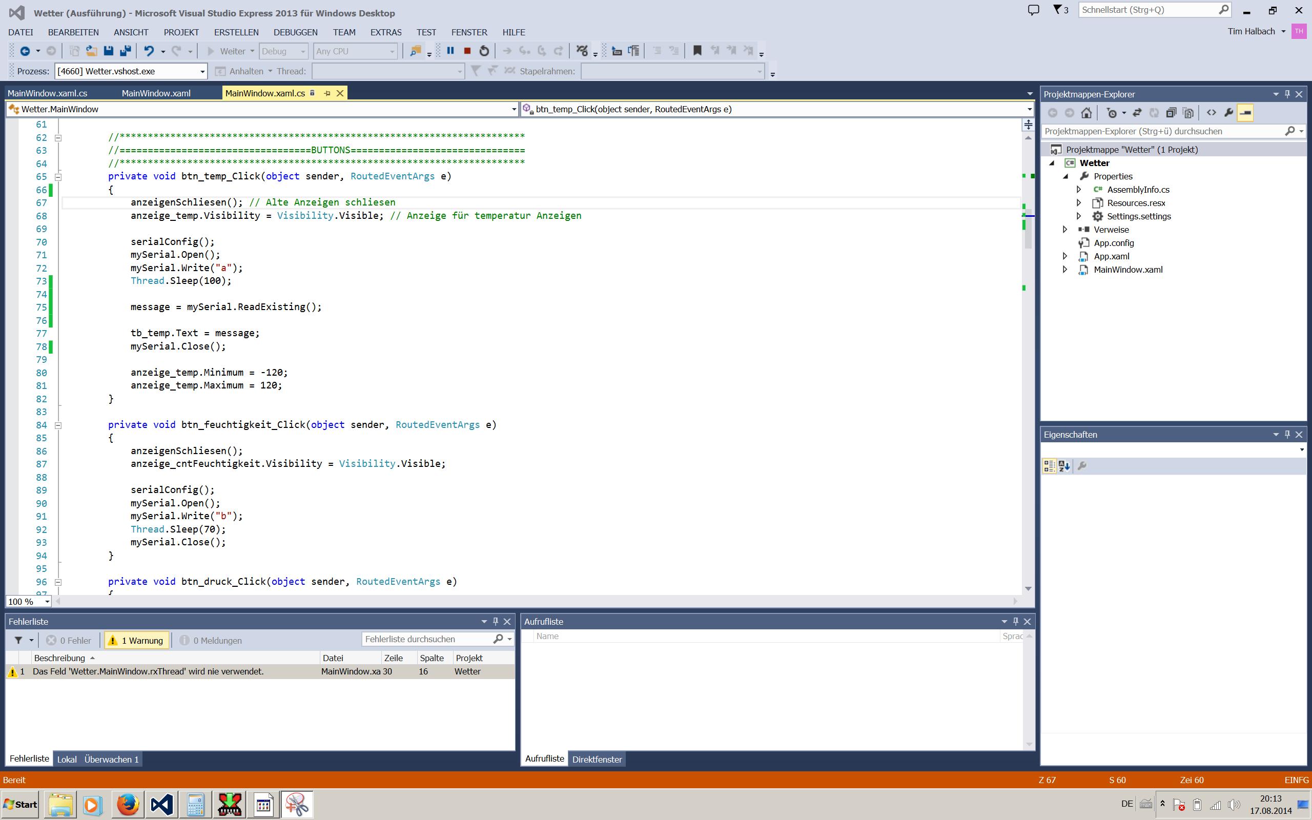

C# Programm:
 public partial class MainWindow : Window
        //================================VARIABLEN=============================
        SerialPort mySerial; //Variable von Klasser SerialPort
        Thread rxThread;
        string message; //Empfangs Message
        //==================================MAIN================================
        public MainWindow()
            InitializeComponent();
            mySerial = new SerialPort();
**  //=========================SERIAL
ONFIGURATION===========================
        public void serialConfig()
            mySerial.PortName = "COM3";
            mySerial.BaudRate = 9600;
            mySerial.DataBits = 8;
            mySerial.StopBits = StopBits.One;
            mySerial.Parity = Parity.None;
            mySerial.ReceivedBytesThreshold = 1;
            mySerial.ReadBufferSize = 64;
            mySerial.WriteBufferSize = 64;
//==================================BUTTONS=============================
        private void btn_temp_Click(object sender, RoutedEventArgs e)
            anzeigenSchliesen(); // Alte Anzeigen schliesen
            anzeige_temp.Visibility = Visibility.Visible; // Anzeige für
temperatur Anzeigen
            serialConfig();
            mySerial.Open();
            mySerial.Write("a");
            Thread.Sleep(100); //Kein sleep = undifiniertes symbol wird
mit gesendet
            message = Convert.ToString(mySerial.Read());
            tb_temp.Text = message; // Ausgabe der empfangenen Daten in
der Textbox
            mySerial.Close();
            anzeige_temp.Minimum = -120; // min Wert der Temp Anzeige
            anzeige_temp.Maximum = 120; // Max Wert der Temp Anzeige

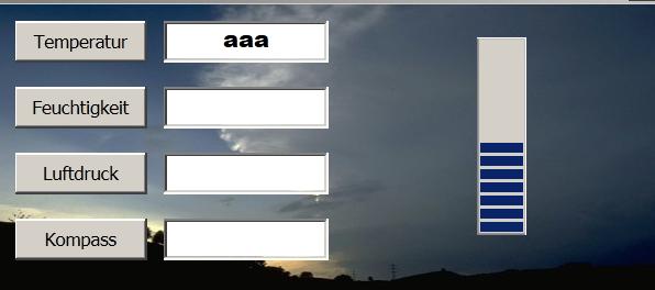

von Tim H. (pic_fan)
Ich habe euch mal einen screenshot gemacht wie es aussieht und wie die
rückgabe aussieht.
Wie man auf dem bild erkennt bekomme ich den wert a richtig
zurückgegeben allerdings 3 mal anstatt nur einmal wie ich ihn gesendet
habe.
und da komme ich nciht weiter DIe kommunikation funktioniert. kann
senden und auch empfangen allerdings bekomme ich nciht die richtige
anzahl wieder.
danke im voraus

das ständige öffnen und schließen vom com-port in C# ist Unsinn. Das
macht man einfach nicht.
Auch wartest du nicht bis alle Daten empfangen wurden, du liest einfach
alles was das ist (ReadExisting) und hoffst das alles das ist. Das
garantiert dir aber niemand.
bluppdidupp schrieb:
> Damit die C#-Anwendung getestet oder die Kommunikation mit dem PIC?
Die Kommunikation von der c# Anwendung.
> TXIF=1 sagt doch nur, dass der Transmit-Buffer leer ist und das nächste
> Byte zum Versand in den Buffer geschrieben werden kann?
Damit hast du recht ich mache mir da einen Counter der zählt wie oft das
TXIF bit gesetzt wurde.
z.B. definier ich mir immer ein char da es genau 1 byte oder ein char
ARRAY
mit fest definierter index größe (char Zeichen[5]) und sage ihm wenn das
TXIF bit gesetzt wurde der counter +1 wird und wenn er 5 erreicht hat
soll er nicht mehr senden und nichts mehr in den TXREG schieben.
Peter II schrieb:
> Für ASCII Übertragung bietet sich ein \r[\n] an, dann
> kannst du auch wieder ReadLine verwenden. Du kannst auch ein \0 als ende
> Festlegen und dann liest du einfach ein einer schleife bis eine \0
> kommt.
Vielen Danke Peter an sowas habe ich garnicht gedacht. Programmier noch
nicht so lange aber es macht mir einen heiden spaß zu lernen und das
verständinis dafür zu entwickeln.
> Man könnte z.B. damit anfangen auf dem µC in Schleife "HALLO\r\n"
z.B. so?
int i= 0;
char tx_Hallo[7] = {'H','a','l','l','o','\r','\n'};
for(i;i<=7;i++){
   WriteUSART(Hallo[i]);
   Delay_ms(1);
> In dem man ein bestimmtes Protokoll definiert
So ein Protokoll?! schreib ich das in eine separate Funktion?
Könntest du mir villt. erklären wie man sowas aufbaut und worauf man
achten muss. BITTE aber keinen fertigen code maximal Pseudocode.
Danke allen für ihre gedult
von bluppdidupp (Gast)
Tim Halbach schrieb:
> z.B. so?
Jo das sieht doch gut aus, noch ein while(true) drum herum und dann mal
schauen, was am PC (z.B. in putty o.ä.) ankommt. Wenn da HALLO nicht
ordentlich ankommt, stimmt vermutlich was mit dem PIC-Code nicht und das
"µC & Elektronik"-Forum wäre dafür wohl dann doch geeigneter als
"PC-Programmierung". Wenn das HALLO sauber ankommt, könnte man dann mal
schauen dass die C#-Anwendung das ebenfalls sauber einliest.
