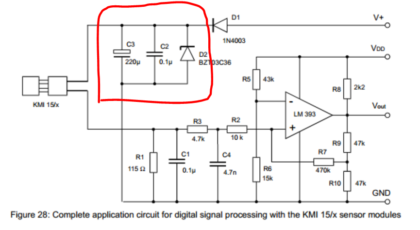

ich möchte gerne zwei NXP KMI15 speed-Sensoren auswerten. In einem
Application Note zu dem Sensor ist eine komplette Schaltung für den
Sensor gezeigt, siehe Anhang.
Nun habe ich zwei Sensoren die angeschlossen werden müssen - ich könnte
also die gesamte Schaltung doppelt auf der Platine bauen. Jedoch kam mir
da die Idee, dass ich auch zwei Sensoren parallel an die linke Seite des
rot markierten Teils der Schaltung anschließen könnte. C3, C2 und D2
würde ich dann für beide Sensoren benutzen (dadurch könnte ich einen
großen Elko sparen).
Ist das eine gute Idee? C3 würde ich doppelt so groß auslegen. Ich
möchte jedoch nicht, dass die Sensoren sich irgendwie gegenseitig
beeinträchtigen. Sollte ich da lieber aufpassen oder kann ich das ohne
Probleme so machen?

der NXP KMI15 liefert über eine Stromschleife, 7 mA - 14 mA, ein von der
Drehzahl abhängiges Rechtecksignal. Da wirst Du ohne weitere zusätzliche
Massnahmen ein zweiten Sensor mit Strom versorgen können. Die Auswertung
des zweiten Sensors muss aber über einen extra, zweiten Zweig erfolgen.
Das ist dann ein Filter mit nachgeschaltetem Komparator.
mfg klaus.
