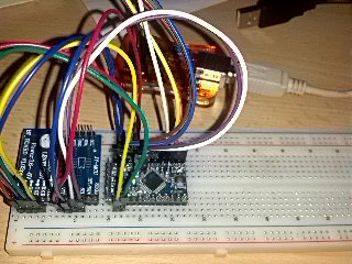

Hallo ich habe ein kleines Problem. Ich habe folgende DS3231 Libary
gefunden. Ich hatte diese schon einmal genutzt, jedoch alles vom DS1307
rausgeworfen.
Dort hat die Verbindung wunderbar funktioniert.
Diese finde ich nicht wieder. Habe diese nun erneut geladen und habe das
Problem, dass ich keine Verbindung aufgebaut bekomme.
https://github.com/akafugu/ds_rtc_lib
Genutzt wird ein Atmega328P. Verbunden habe ich den 1:1. Bereits ein 2.
Modul getestet, gleicher Fall.

Die rtc_init wird nie beendet. Gleiches gilt für die rtc_get_time(),
wenn ich die init überspringe und ds3231 als aktiv setze.

Die Schaltung ist wie oben auf dem Bild evtl. zu erkennen aufgebaut. Im
Einsatz ist ein Bluetooth Modul (HC-06), welches mir beim UART Debugging
hilft (funktioniert einwandfrei). Programmieren tue ich den Arduino Pro
Mini 328P 5V@16MHz über einen Diamex AVR Programmer.
Atmega328P (SDA|PC4|ADC4) - DS3231 (SDA)
Atmega328P (SCL|PC5|ADC5) - DS3231 (SCL)
Atmega328P (TXD|PD1) - HC-05 (RX)
Atmega328P (RXD|PD0) - HC-05 (TX)
Über den I2C Scanner bekomme ich erfolgreich die I2C Adresse 0x68
angezeigt.
F_CPU werde ich gleich in die makefile integrieren. Beim Vergleich
zwischen DS3231 DB von Maxim und den Kommentar zum DS3231 Mapping sind
mir keine Fehler aufgefallen.
Compilerfehler bekomme ich keine.
Sourcecode ist im oberen Beitrag noch mit reingerutscht. Schaltplan habe
ich für das noch keinen (folgt erst, wenn die Software steht, da die MCU
und DS3231 dann auf eine PCB sollen. Derzeit ein fertiges China-Modul
mit einer GoldCap zur Aufrechterhaltung der RTC.

von Stefan S. (sschultewolter)
Konnte den Fehler ein bisschen eingrenzen, geholfen hat es aber dennoch
nicht
uint8_t rtc_read_byte(uint8_t offset)
  twi_begin_transmission(RTC_ADDR);
  twi_send_byte(offset);
  twi_end_transmission();//<<--
  twi_request_from(RTC_ADDR, 1);//<<--
  return twi_receive();//<<--
void rtc_write_byte(uint8_t b, uint8_t offset)
  twi_send_byte(b);
Das Problem scheint das schreiben zu sein
twi_writeTo() in twi-lowlevel.c.
Ich komme einfach nicht auf den I2C vom DS3231 so wie ich das sehe.
Einen Hardwaredefekt oder falsche Verkablung kann ich ausschließen!
Habe den Beispielssketch von
http://github.com/JChristensen/DS3232RTC
einmal mit der Arduino IDE kompiliert. Dieser liest problemlos die Zeit
aus.
Die I2C_Adresse ist dort auch identisch hinterlegt wie bei mir
//DS3232 I2C Address
#define RTC_ADDR 0x68
Im Netz waren ansonsten keinerlei andere Libarys zu diesem Thema zu
finden. Github ebenfalls durchsucht. Dort war nur die ich jetzt
verwende, der Rest ist alles für den Arduino zugeschnitten und das
wollte ich vermeiden.

von Pete K. (pete77)
Versuch doch mal die I2C Library von Peter Fleury.
Ansonsten könnte wohl auch das China-Modul defekt sein. Kannst Du mal
die Stromaufnahme messen?
