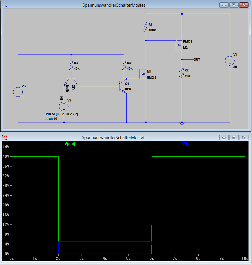

Verwirrter schrieb:
> ich sitz grad ein bisschen aufm Schlauch.
Wir auch, vielleicht sagst du was die eigentlich machen soll. Doch nicht
etwa nur einfach die Ansteuerung eines P-Kanal-High-Side-Mosfet?
> Meine Schaltung funktioniert so
Aber nur in der Simulation. 50V Ugs hält wohl kein Mosfet aus.
> aber gehts auch einfacher?!
Klar doch. Q1/Q2 und die Widerstände raus, anstelle M1 einen npn mit
Basis an 5V und Emitter über einen Widerstand (470R) an den µC-Ausgang.
Kollektor an R1 und R1=1,5k.

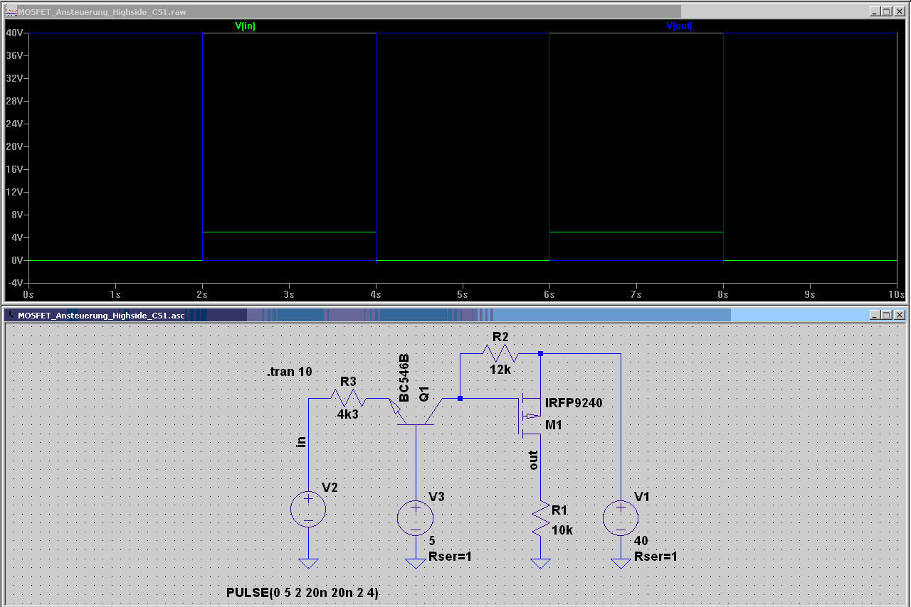

Tanaka schrieb:
> Ja. Mit ner Zenerdiode und nem Transistor.
Na dann bastel ich mal rum, kanns mir grad nicht wirklich vorstellen.
Zumal das imho in dem oben simulierten Fall nicht gehen sollte?!

Mein Fehler.
Grundidee zum Nachdenken war:
Mit uC einen anderen Baustein entweder auf GND ziehen (soll schon von
der ersten us so sein, deswegen die invertierende Logik am Anfang um
nicht erst "warten" zu müssen bis der uC den Ausgang auf High schaltet.
Die Versorgungsspannungen schalten gleichzeitig an/aus)
Im Fall uC -> 5 V das Potential des Eingangs auf jenseits von 30 V
ziehen.
Dh. deine Schaltung ist genial...
Darf ich fragen was dein Gedankengang war?
Wie fängt man da am besten zu denken an?

Bedenke Dass die maximale Zulässige Ugs nicht überschritten werden darf,
sonnst schaltest der für immer ein.
Und die Beschaltung von Q1 ist irgendwie Blödsin???

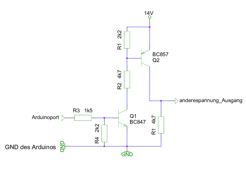

Gast #3770697
(5.0 - 0.7) / 4.3 * 12
Das lässt sich ja fast im Kopf ausrechnen. Und hoffentlich muss ich
jetzt nicht Abbildung 4.10 aus meinem Tietze-Schenk rausreißen. Die
Schaltung hat sich bis jetzt bewährt. Man darf halt nur nicht GND auf
die andere Seite von R3 legen (z.B. mit den billigen
Reichelt-Krokoklemmenkabel, die von alleine wieder abspringen).
Gast #3770711
Hm, noch vergessen. Hast du statt 14V 40V, so muß R2 auf 15k geändert
werden.
Die Transistoren können bis 45V betrieben werden. R1 ist doppelt.
Grummel. Am Ausgang sollte der R5 heißen und könnte dann auch was
hochohmiger sein.
#3771720
@Greg (Gast)
>> ...gehts auch einfacher?! (ohne
>> Verwendung von Verarmungstyp Mosfets)
>Klar geht das. Siehe Bild
Geht noch einfacher UND besser. Nämlich unabhängig von der zu
schaltenden Spannung. Dazu müsstem man nur mal den Links folgen, welche
angeboten werden.
Beitrag "Re: Gehts einfacher?"
Beitrag "Re: Strombegrenzt schalten"
Ist sogar kurzschlussfest! Wenn man das nicht braucht, lässt man R2
einfach weg. Q1 arbeitet als Konstantstromquelle, damit kann die
+24V in weiten Grenzen schwanken, ohne dass die Funktion leidet.
