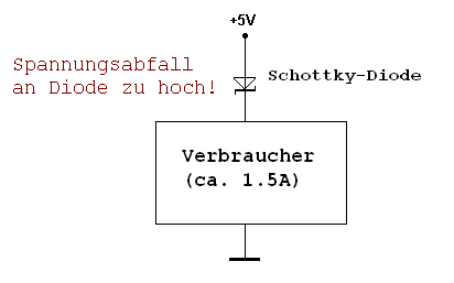

in einer Schaltung sitzt hinter dem Netzteil eine Schottky-Diode.
Der Spannungsabfall an der Diode (ca. 400mV) ist leider etwas zu hoch.
Habe deshalb schon überlegt, die Diode mit einem P-Channel-MosFet zu
überbrücken. Das geht aber nicht wegen der mosfetinternen SD-Diode.
Kann jemand eine aktive Diode empfehlen, die man hier einsetzen kann?
Danke im Voraus!
> Wozu?
Oberhalb der Diode (Anode/+NT) befindet sich ein Anschluss, der einen
N-Channel-MosFet durchschaltet.
Der MosFet soll nicht durchgeschaltet werden, wenn kein Netzteil steckt
und umgekehrt.
>überbrücken.
Genau so macht man das, wobei man nicht mal eine extra Diode braucht.
Die parasitäre Diode im MOSFET reicht!
bvei 5V muss es aber ein Logic Levle Typ sein, damit der schon bei 5V
UGS voll aufsteuert.
Doch! Nur anders herum! Drain an VCC, Source an dein Gerät, Gate auf
GND.
-> Verpolschutz mit minimalem Spannungsabfall!
Beitrag "Re: Spannungsumschaltung für MC"
D1 und R2 brauchst du nicht, das ist für eine andere Anwendung! R1 kann
man durch 0 Ohm ersetzen.
