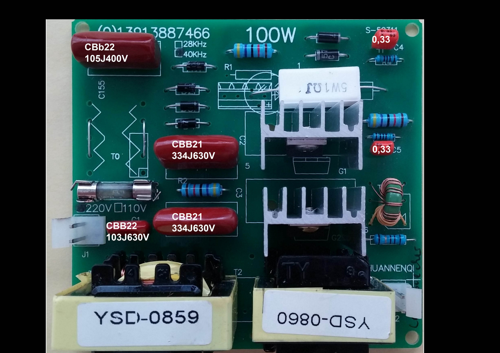

ich habe ein Treiber-Board inkl. eines Ultraschalltransducers, welches
10 Sekunden lang lief und seit dem die Glassicherung aus durchbrennen
lässt.
Mit angeschlossenem Transducer brennt die Glassicherung einfach "nur"
durch, ohne angeschlossenen Transducer explodiert die Glassicherung mit
einem lauten Knall.
Im Anhang ist schon mal das Bild von der Unterseite.
Im nächsten Beitrag hänge ich die denkungsgleich gespiegelte Oberseite
an.
Ich würde mich freuen wenn jemand mal einen Blick auf das Board wirft.
Kann man das aus den Bildern überhaupt erkennen?
Wie könnte ich vorgehen um den Fehler zu finden?
Danke und Gruß!
Paul

Auf dem zweiten Bild sieht man die beiden Kühlkörper. Daran sind NPN
Transistoren angeschraubt (J13007-2).

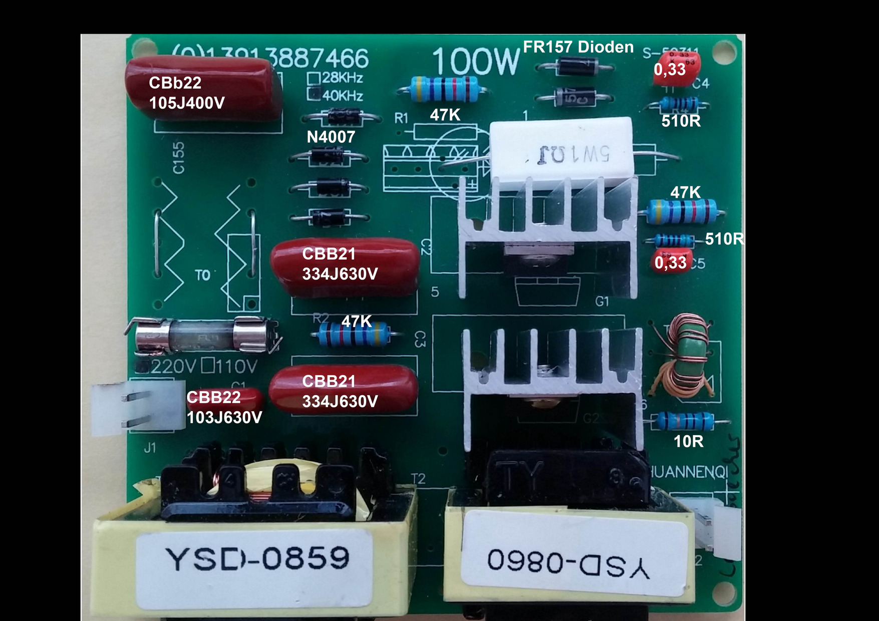

Ich habe mal ein paar Teile ausgelötet um deren Bezeichnung ablesen zu
können.
Im Anhang noch einmal ein Bild mit mehr Bezeichnungen.

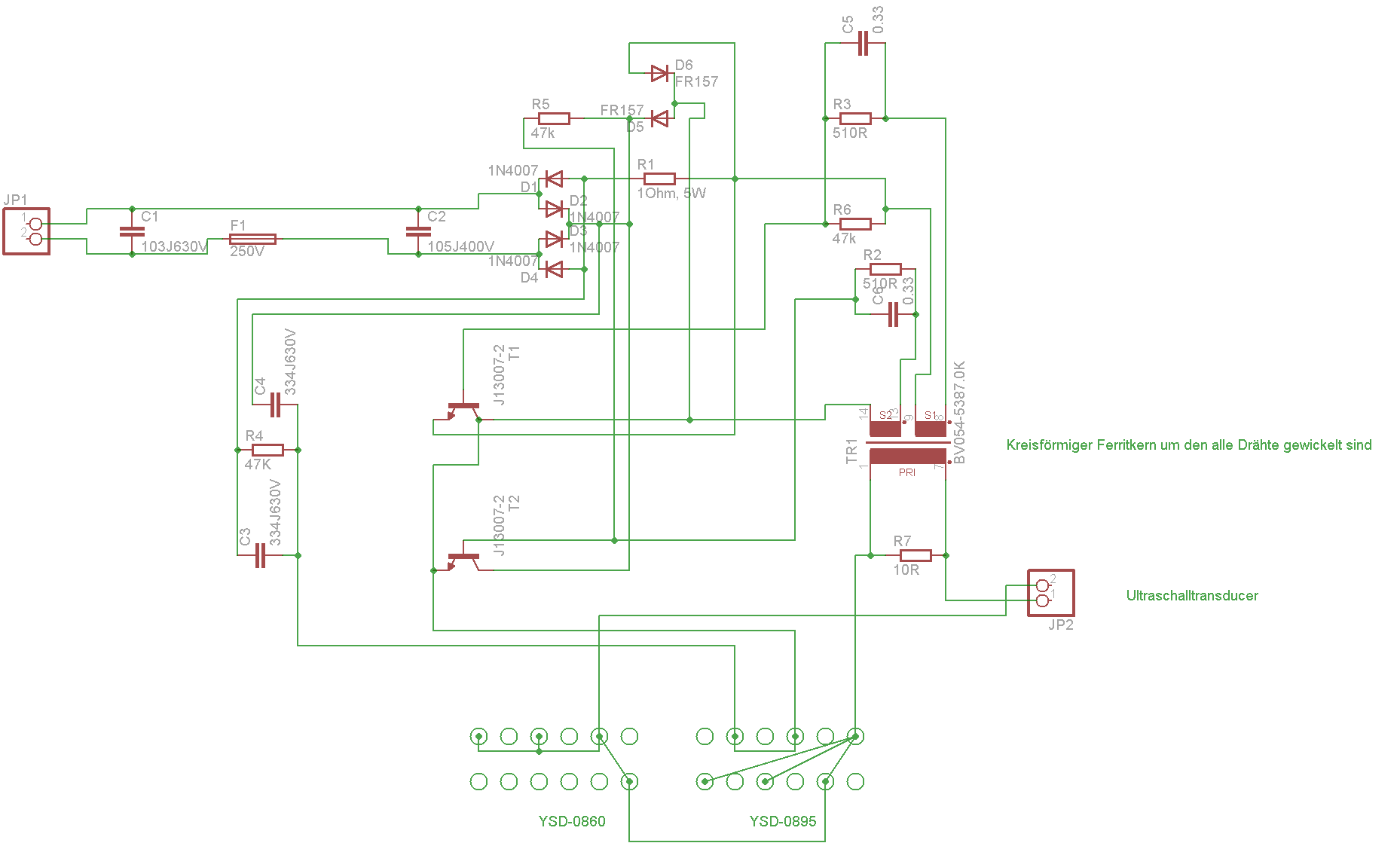

Erst mal der Schaltplan. Da jetzt die augen schwer werden werde ich das
Messen mal auf morgen verlegen.
An JP1 kommen 220V, an JP2 kommt der Ultraschalltransducer
polungsrichtig (Mittelanzapfung ist Plus die andere Anzapfung ist
Masse).
TR1 ist in Wirklichkeit ein kreisrunder Ferritkern um den die Spulen S1,
S2 und PRJ einfach drum gewickelt sind (siehe Bild).
YSD-0860 und YSD-0895 sind die beiden auf den Bildern weiter oben
gezeigten Transformatoren. Die Kabel innerhalb der Pads zeigen die nach
dem Auslöten gemessenen Verbindungen in den Trafos.
Gerade bei YSD-0860 sieht man das alles irgendwie verbunden ist - bin
echt kein Experte, aber das sieht für mich recht seltsam aus.
Gruß Paul

So, habe gerade alles ausgelötet und nachgemessen.
Ergebniss: - die 4 Gleichrichterdioden sind hin
           - die beiden Transistoren sind hin
           - bei dem Kondensator C1 ist die Vergussmasse über einem Fuß
etwas           dick. Bin mir zwar nicht sicher ob das so sein soll,
würde den aber sicherheitshalber als defekt einordnen.
Auf den Transistoren steht:
F
E02AJ
J13007-2
Die sind also von Fairchild. Ich glaube das es diese hier sind:
http://www.fairchildsemi.com/ds/FJ/FJP13007.pdf
Auf den Gleichrichterdioden steht:
N4007
Die können 1kV bei 1A
Der Ultraschalltransducer könnte noch funktionieren. Da es sich dabei um
ein Piezoelektrisches Element handelt erzeugt es Spannung wenn ich drauf
drücke.
Wie sollte ich weiter machen? Transistoren und Dioden sind einfach zu
beschaffen. Von den beiden Transformatoren habe ich keine Ahnung. Ich
weis nicht wie ich vergleichbare Transformatoren finden kann.
Gruß Paul

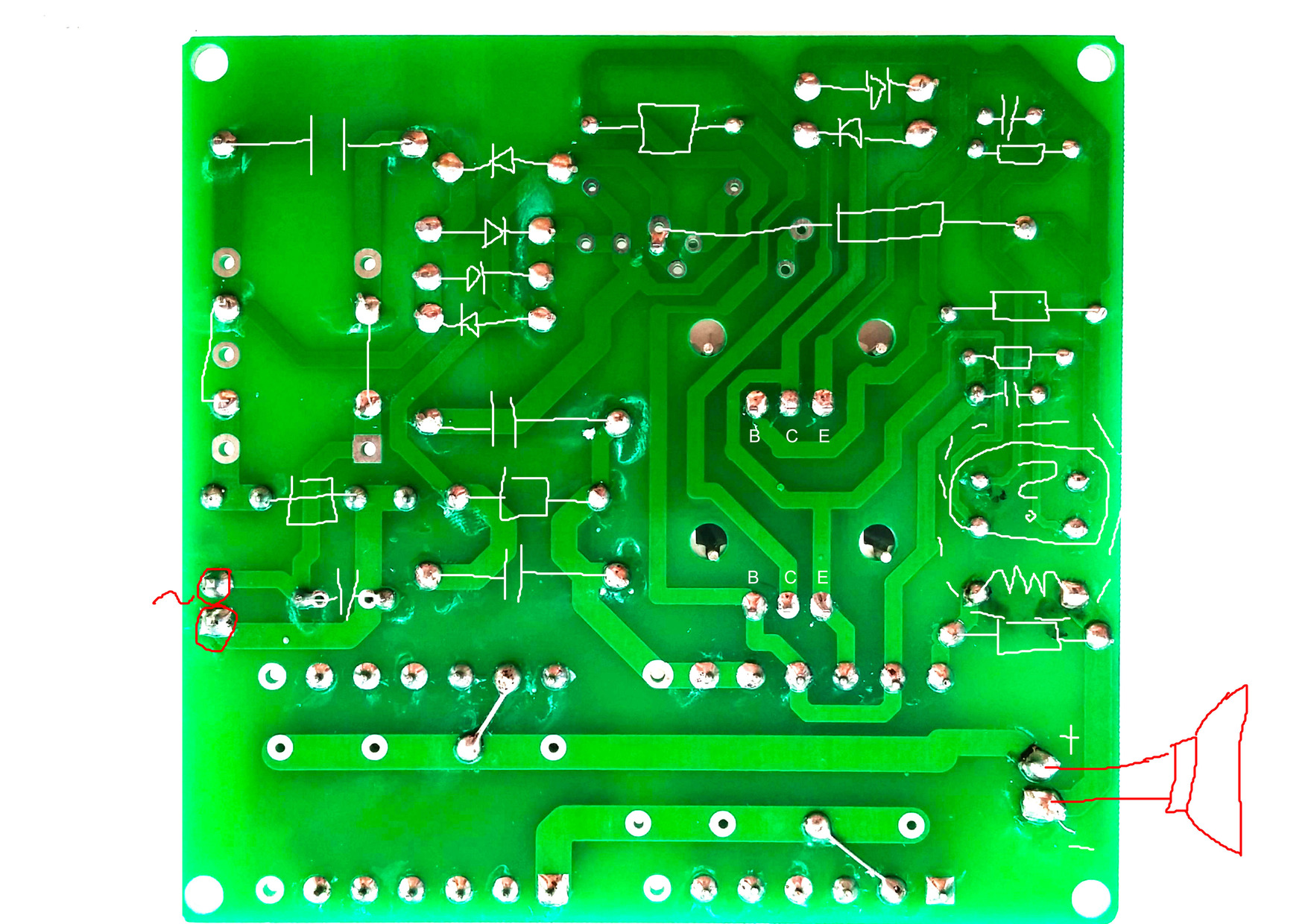

von Udo S. (urschmitt)
Und was sind das für seltsame Brücken auf der Unterseite an den
Übertragern?
von Achim S. (Gast)
> Übertragern?
Vielleicht wird damit festgelegt, ob es sich um die 230V oder die 110V
Variante der Platine handelt? Auf dem ersten Bild ist zwar 230V
markiert, aber evtl. hat man Paul versehentlich doch die 110V Variante
geliefert.
@Paul: falls du die defekten Halbleiter tauschst und die Inbetriebnahme
nochmal ausprobierst, würde ich die Spannung erst mal langsam hochdrehen
und zwischendurch abschalten und testen, ob etwas heiß wird...
> Übertragern?
Meinst Du die Brücken in dem von mir gezeichneten Schaltplan? Wenn ja,
dann sind es die von mir gemessenen Verbindungen im jeweiligen Trafo.

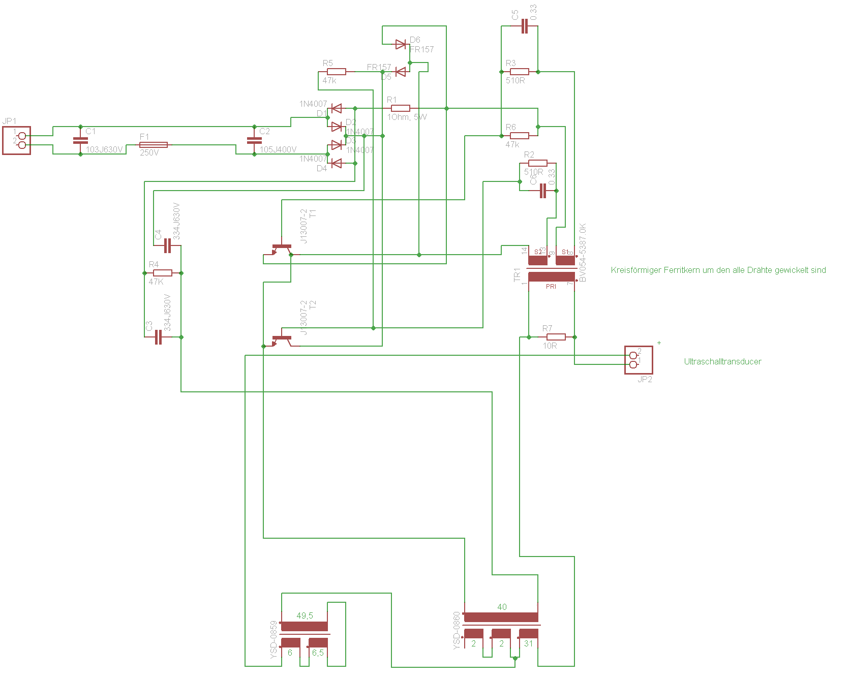

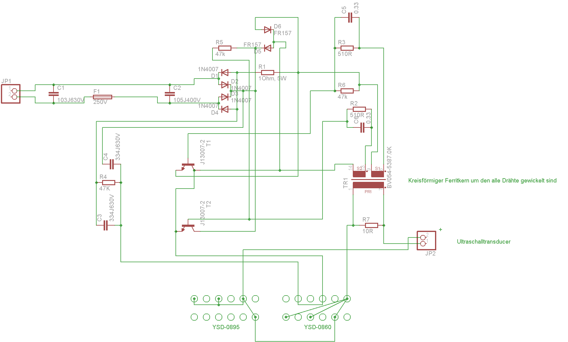

uwe schrieb:
> Also nach der Zeichnung wären die trafos ja ohne Funktion. Kann so nicht
> stimmen...
Das hat mich auch verunsichert. also noch mal nachgemessen, ausgelötet,
Schaltplan geprüft. Ich habe etwas korrigieren müssen. daher noch mal
der neue Schaltplan im Anhang.
von hinz (Gast)
Das ist kein Schalt*plan*.
Mit deinem Talent hätte Theseus keine Chance gehabt.

von Helge A. (besupreme)
In deinem Schaltplan ist der rechte Trafo für die galvanische Trennung
zuständig. Der linke "Trafo" ist nur eine Drossel und hat mehrere
Abgriffe. Damit wird die maximale abgegebene Leistung eingestellt.
Wenn du alle offensichtlich defekten Teile ausgetauscht hast, besorge
dir 2 Glühlampen. 100W vor das Gerät in Reihe, 15-25W anstatt dem
Schallwandlwer anschließen.
Wenn du "irgendeine" Transducer-/Inverter-Kombination zusammengekauft
hast, ist das ganze vielleicht in eine ungünstige Resonanz geraten.
Überprüfe auch die beiden FR157.

von Paul (Gast)
Abgesehen von einer explodierenden Feinsicherung und einem Board das
nach 10 Sekunden den Betrieb für immer einstellt....
Ich hatte gehofft das ich noch Tips bekomme welche Teile ich gegen
bessere ersetzen sollte bzw. was man noch zusätzlich anlöten sollte
damit es etwas länger als 10 Sekunden läuft.
Gruß Paul

@Helge: Ich habe mal die Trafos abgewickelt. Die haben keinen
Kurzschluss. Zumindest kann ich damit den "Schaltplan" vervollständigen.
Der kleine Trafo ist tatsächlich eine Drossel. Auseinander gingen die
Trafos recht einfach - zu meinem Erstaunen. Das gelbe Klebeband, welches
man auf den Bildern sieht, war auch zwischen den Verbindungspunkten des
Ferritkerns.
An dem Trafo YSD-0860 (rechts unten im Schaltplan) liegen an der
Primärspule 230V an, abgesehen von C4 (0.33µF) der sich (vermutlich) wie
ein Blindwiderstand verhält. Komisch finde ich nur das dieser
kapazitative Blindwiderstand hinter den Gleichrichterdioden liegt?!
Als Blindwiderstand im 230V Wechselstromkreis hätte C4 doch einen Wert
von X = 9,6k Ohm
X = 1 /(2  pi  50 Hz * 3,3*10^-7 F)
Dann würde über diesen Widerstand ein Strom von I=0,0238A
I = 230V / X fließen.
Mit der Spulengleichung (U1 / U2 = N1 / N2) und den Werten vom Trafo
YSD-0860 (N1 = 40; N2 = 31) ergibt sich eine Spannung von 178,25 V auf
der Sekundärseite.
Vermutlich habe ich hier Quatsch gerechnet, da ich einen solchen Trafo
nicht beim Elektronikversender mit dem Großen blauen "C" finde....
von Paul (Gast)
Hier der aktuelle Schaltplan
von stefan us (Gast)
Der Schaltplan sieht scheußlich aus. Entwirre doch mal dieses Spaghetti,
dann kann man auch erkennen, wie er funktioniert.
Jetzt, wo die die Bauteile schon so schön beschriftet hast, wäre es
schade, den Plan nicht zuende zu bringen.
von hinz (Gast)
> Primärspule 230V an
Nein, es ist ja nur eine Halbbrücke.
Die beiden 330n-Kondensatoren bilden eine "halbierte Spannung" im
Normalbetrieb. Die wirken aber nit gegen die 50Hz vom Netz, sondern
gegen die 50kHz vom Oszillator. Da für die Wecheslspannung beide
Kondensatoren parallel liegen, ergibt sich ein Blindwiderstand um 5Ω.
Die Strombegrenzung erfolgt nur über die Drossel, dafür hat die ja auch
mehrere Abgriffe. Dabei besteht allerdings die Gefahr, daß ein
unbelasteteter Resonator und die Drossel einen Schwingkreis ergeben und
dieser in Resonanz fallen könnte. Das läßt sich umgehen, indem die
Anbindung des Resonators ans Gefäß fest ist und das Gefäß immer mit
ausreichend Flüssigkeit gefüllt ist. Damit wird dieser Schwingkreis
stark gedämpft.
In dieser Schaltung wird die Oszillatorfrequenz wesentlich bestimmt von
der Sättigung des Ringkerns. Ist der "voll", wird keine Energie mehr in
die Basis der Transistoren gegeben, das löst den Umschaltevorgang aus.
Ich vermute mal stark, das der Trafo völlig in Ordnung ist.
Die 13007 sind im allgemeinem recht gutmütig und werden zu Millionen in
Kompaktleuchtstoffröhren (aka 'Energiesparlampe') verbaut, in denen du
auch die Dioden und ähnliche Transformatoren finden kannst. Überhaupt
sieht die Schaltung so einer Lampe verdammt ähnlich... siehe:
http://www.pavouk.org/hw/lamp/en_index.html
Die FR157 kann, wenn du nicht gerade den Spitzenstrom von 50A für ein
paar µs ausnutzt, gegen z.B. eine BA159 ausgetauscht werden.
