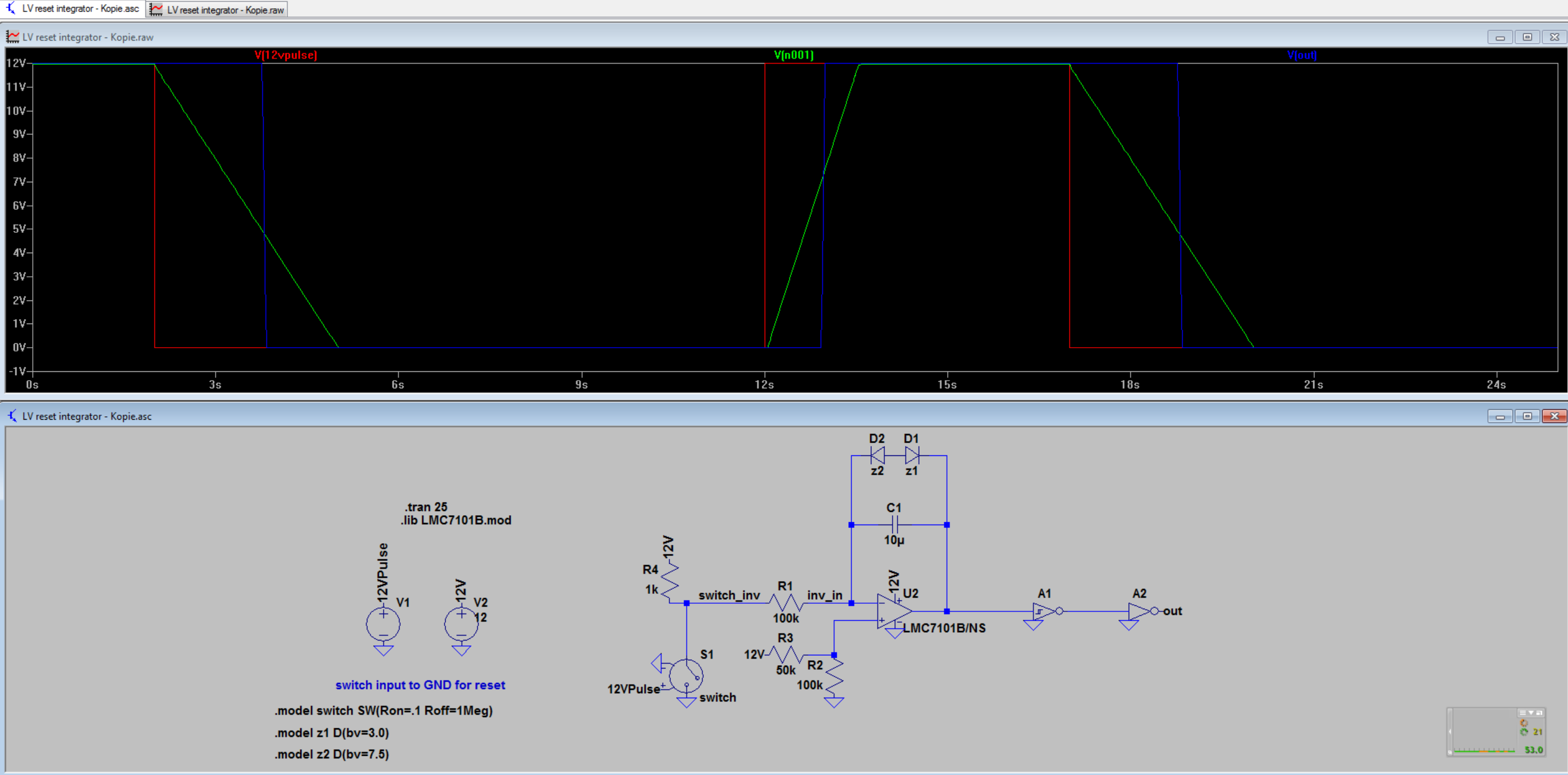

ich versuche mich gerade an einem single supply Integrator und bin etwas
ratlos, weil er sich nicht ganz so verhält wie ich es erwarte. Undzwar
besteht immer ein ziemliches Delay zwischen Ein- und Ausgang. Wenn sich
der Eingang ändert, fängt der Integrator erst einige Zeit später an zu
integrieren. Es handelt sich dabei um Sekunden, was nicht mehr mit
Laufzeiten zu erklären ist. Einen Schaltplan und die Simulation in
LTSpice habe ich angehängt. Mir ist aufgefallen, dass das Delay
verschwindet wenn ich R3 raus nehme. Allerdings verwende ich R2 und R3
um die rise und fall time einzustellen. Mache ich da etwas falsch?
Gruß,
inspire
Gast #3772193
Das liegt daran weil der Intergrator in die Begrenzung geht. Seine
Eingangsdifferenzspanung kann dann nicht mehr auf Null geregelt werden
und das Integrations-C wird weiter geladen als du möchtest.

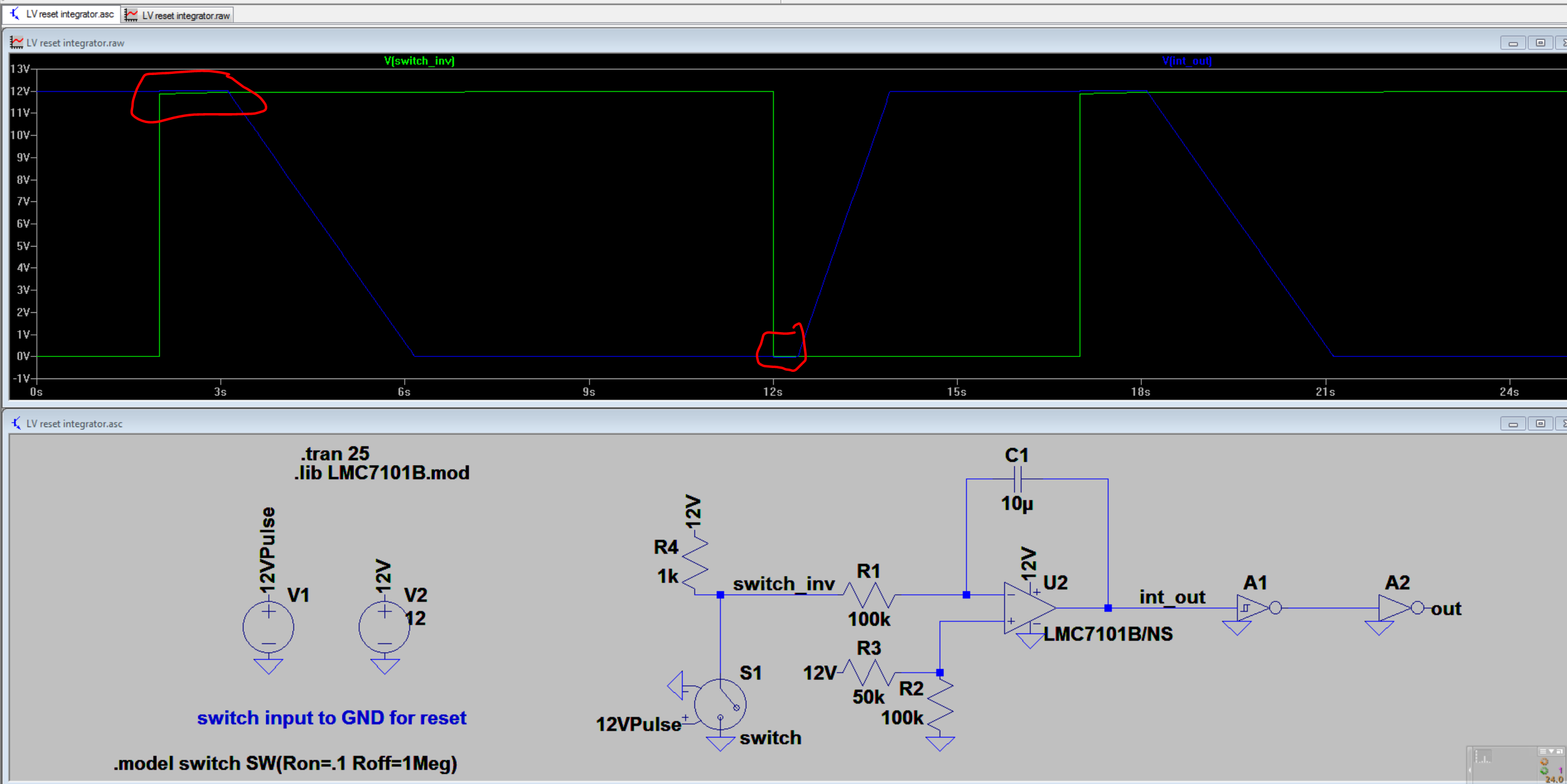

OP #3773039
vielen Dank für die Hinweise (auch wenn ich sie nicht 100%ig
nachvollziehen kann) :)
Ich habe durch Ausprobieren herausgefunden, dass zwei Zener-Dioden mit
3.0 und 7.5 V Durchbruchspannung zu dem gewünschten Erfolg führen - in
der Simulation. Da ich die Schaltung noch nicht so ganz verstehe: Kann
ich das so bauen oder bekomme ich da irgendwo ein Problem ohne dass ich
es merke? Als Dioden wollte ich die NXP BZX384-B3V0 und BZX384-B7V5
nehmen. Einen neuen Screenshot habe ich angehängt.
Danke!

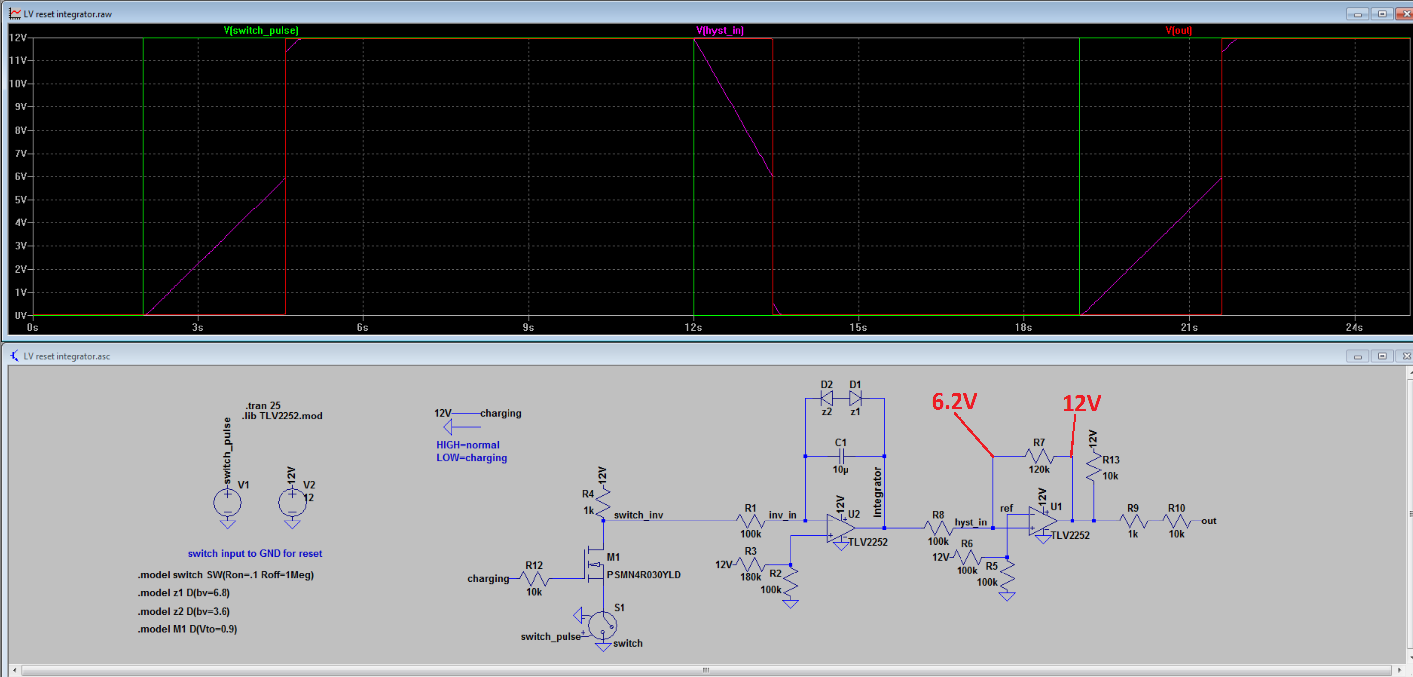

OP #4100206
Hallo noch mal,
die von euch vorgeschlagene Schaltung habe ich nun umgesetzt und mit
einer zusätzlichen Hysterese ausgestattet. In der Simulation sieht alles
super aus, doch in der Praxis macht es ein paar Probleme. Im Anhang ist
die Schaltung zu sehen.
Folgendes ist mir aufgefallen: Der Integrierer funktioniert wunderbar,
doch die Hysterese springt beim Entladen des Komparators nicht wieder
zurück. Mit anderen Worten: Auf der linken Seite von R8 fällt die
Spannung auf 0V zurück, jedoch bleibt sie auf der rechten Seite bei ca.
6.2V stehen und geht nicht tiefer. Rechts von R7 bleibt die Spannung bei
12V.
Mir ist außerdem aufgefallen, dass sobald ich mit der Messspitze vom
Multimeter R8 auf der rechten Seite erneut berühre (also ein mal
absetze), die Spannung von 6.2V instantan auf 0V zurück springt.
Kann dieses Verhalten am TLV2252 liegen? Im Datenblatt steht "Output
Swing Includes Both Supply Rails", was ich so verstehe als ob der OP den
Ausgang komplett auf Masse zieht und kein Open Drain-Verhalten
hat...sollte also funktionieren denke ich.
Wo liegt das Problem begraben?
Vielen Dank!
