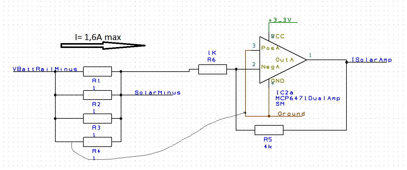

Moin moin,
Meine letzte Schaltungstechnikvorlesung ist eine Weile her und wollte
sichergehen, dass ich keinen Quark messe.
Die obige Schaltung soll den Strom Messen den eine Solarzelle erzeugt.
Man kann annehmen, dass Ground und VBattRail-Minus das selbe Potential
haben.
Wenn der Strom über den 0,25 Ohm Widerstand fließt liegt an "SolarMinus"
ja eine Spannung an die einige Millivolt niedriger ist als Ground.
Nachdem der µC aber keine negativen Spannungen mag hab ich einen OPV
davor gepackt. Wenn ich dass richtig ausgerechnet habe müsste doch
"IsolarAmp"=-(Rshunt*I)*R5/R6 sein oder?
Nachdem I Negativ ist ist das Ergebnis dann positiv und 4 mal so groß
wie die Eingangsspannung?
Z.B bei I=1A ->Ua=0,25V*4=1V ergo 1A=1V
Hab ich das Soweit richtig in Erinnerung?

Ja, das geht so.
Wichtig bei dieser Schaltung ist, dass der eingesetzte Opamp eingangs-
und ausgangsseitig bis nahe an die negative Versorgungssapnnung (in
diesem Fall GND) herankommt, und dass er kein Phase-Reversal aufweist.
Beides ist aber beim MCP6471 erfüllt.
