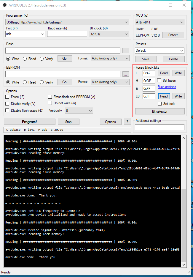

Gast #4943652
bin gerade auch am 841-Programmieren mit den gleichen Hürden.
Die Fuses des Controllers sind ab Werk auf
F:42 H:DF und E:FF eingestellt. D.h. der Controller läuft mit 1 MHz Takt
(intern).
Bei mir war AVRDUDE aber auf 1.5 MHz eingestellt, das konnnte nicht
gehen.
-> Wenn man es weiß ... ;-)
Hier die avrdude-Settings:
-c usbasp -p t841 -P usb -B 20.96
Gast #4943656
vrdude.exe: set SCK frequency to 375000 Hz
avrdude.exe: error: program enable: target doesn't answer. 1
avrdude.exe: initialization failed, rc=-1
             Double check connections and try again, or use -F to
override
             this check.
avrdude.exe done.  Thank you.
=> fail!
Unable to detect MCU
avrdude.exe: set SCK frequency to 187500 Hz
override
             this check.
=> fail!
USBasp mit 32KHz:
Detected 1e9315 = ATtiny841
=> i.O.
